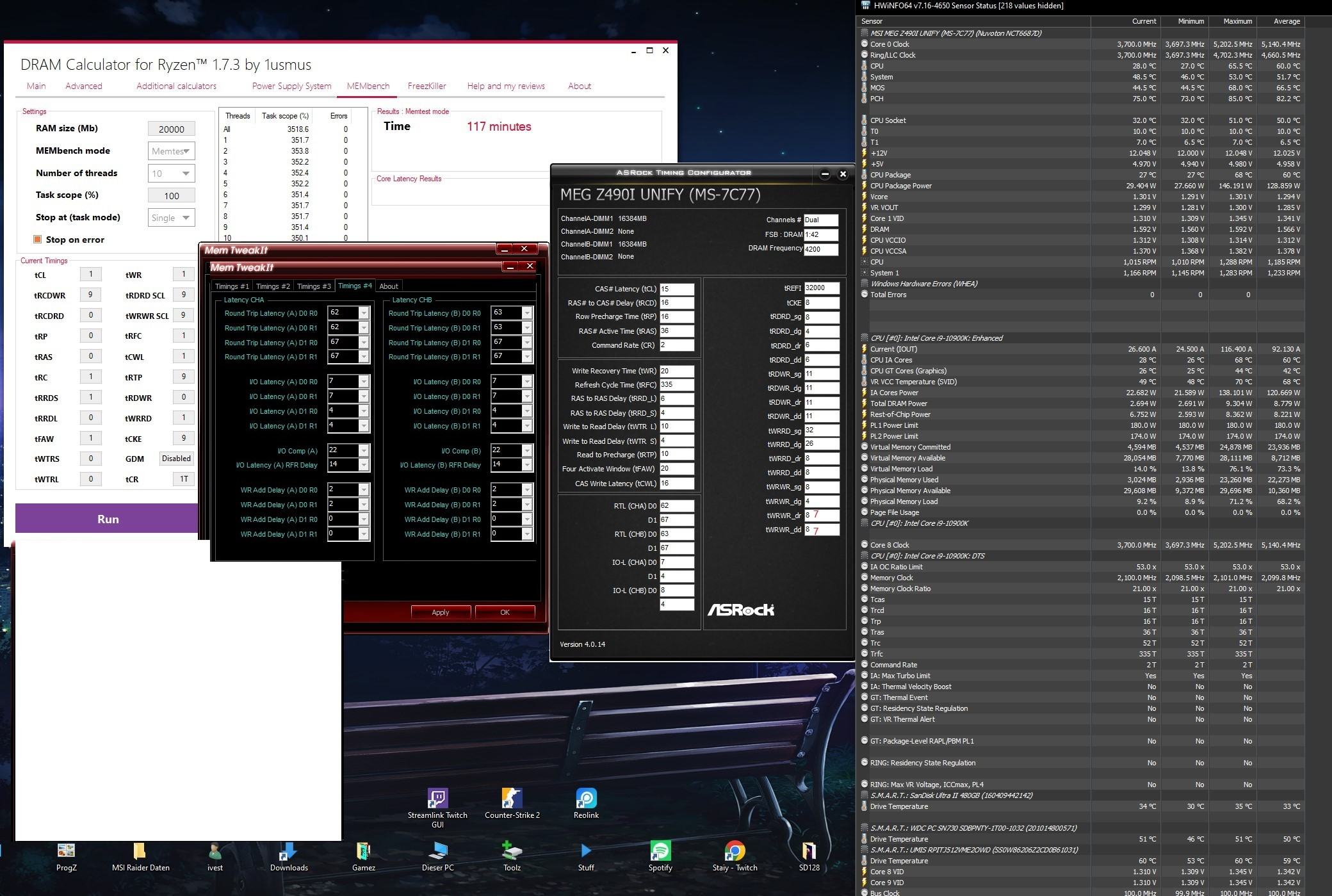

kurzer quickie ^^ RTLs/IOLs völlig Banane XD
Die Tage kommt dann Optimierung
Sieht doch schon ganz gut aus.
Vielleicht kannst dich hieran bisschen orientieren was timings angeht.

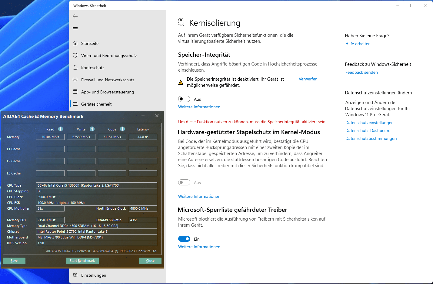

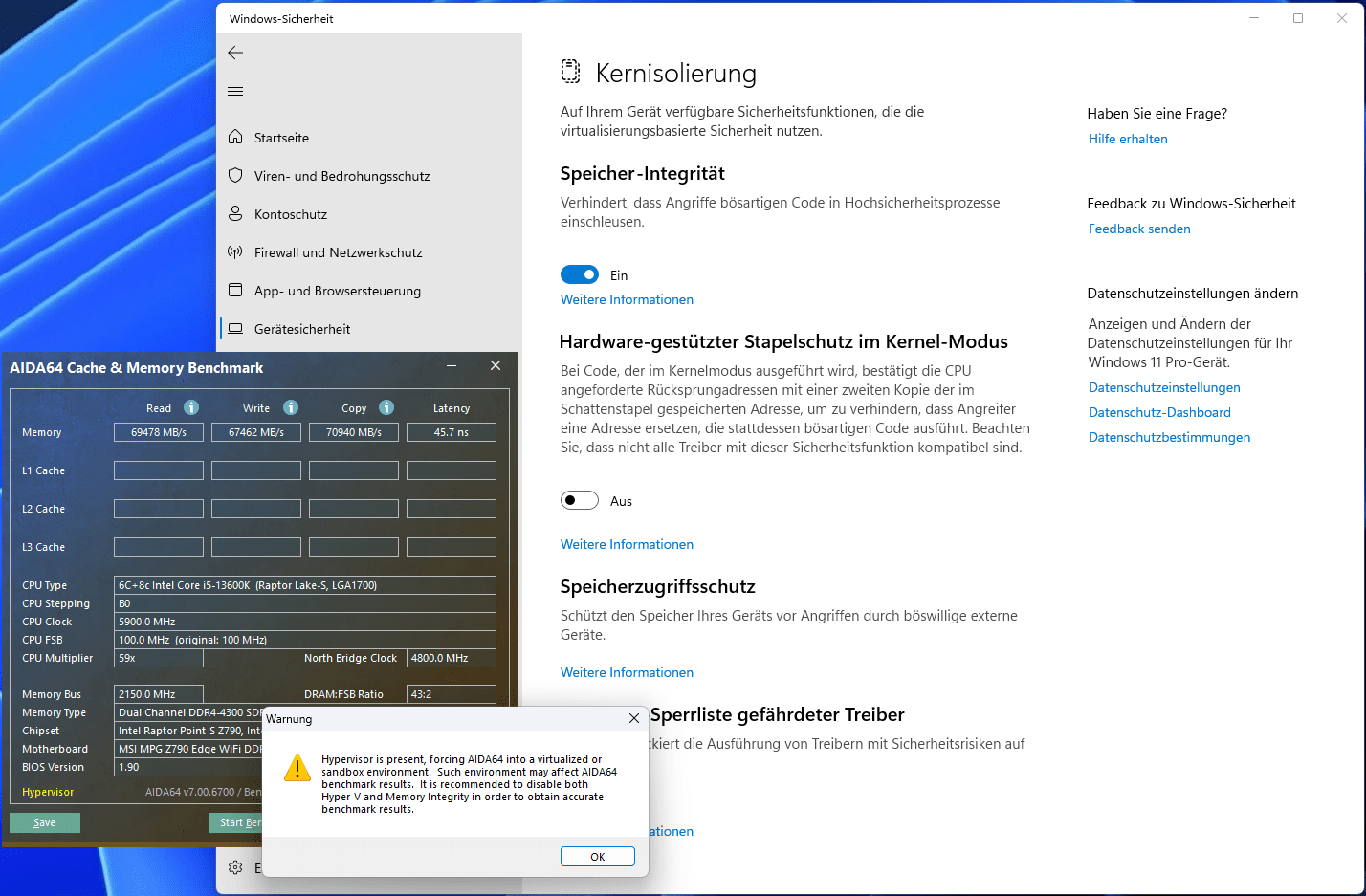

nur das aktivieren der kernisolierung mit der speicherintegrität und dem hardware-gestütztem komischen stapelschutz im kernel-modus hatte im test system ca. 5-6gb/s mehr durchsatz gebracht. aber das MLC lässt sich dort nun nicht mehr ausführen, was vorher noch funktionierte und unter dem haupt-win ebenfalls trotz allem aktivierten sicherheitskram funktioniert. wär jetzt tats. interessant, wie euer system darauf reagiert ;)
hatte vllt. jmd. mal die kernisolierungsgeschichte gegengetestet?
windows-sicherheit > gerätesicherheit > kernisolierung > hardwaregest. stapelschutz etc pp. ist irgendwie nicht standardmäßig aktiviert (war es bei mir zumindest nicht, der rest war aktiv).
das hatte die werte in aida64 hier wieder korrigiert. immer noch ca. 1-2gb/s weniger als komplett ohne sicherheitsfeatures

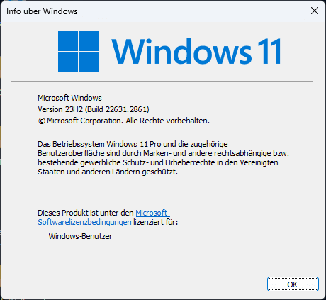

Hier in vier Varianten, nacktes, halbwegs optimiertes Win 11. MLC funktioniert immer. AIDA-Performance sinkt wie erwartet mit jeder eingeschalteten Sicherheitsfunktion messbar, aber undramatisch. Beruhigtes System, Benchmark mindestens best of three ("show best results").
Falsche Channel- und FSB : Frequency-Anzeige wg. aktivierter Kernisolierung

sehr merkwürdig, das ganze; bei dir hat das nicht so heftige auswirkungen...? kA, mittlerweile ist's (mir) ja auch fast egal, ich denke mal da hat windows update einfach kräftig dazwischengefunkt, oder irgendetwas anderes...
danke dir für das testen & das recht ausführlich dargestellte (y)

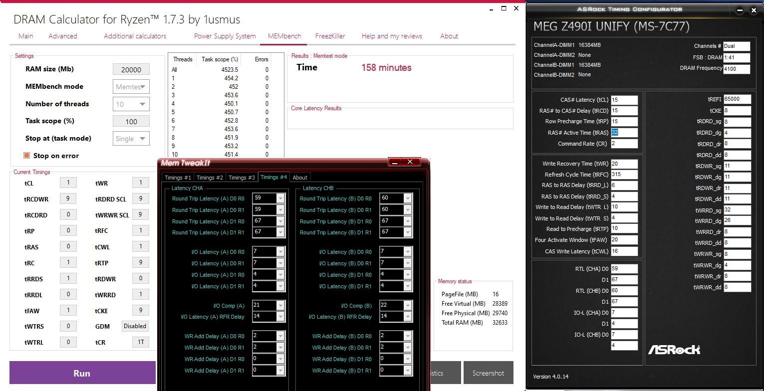

@Sladen @Digg
4100 15 OC FORMULA 80 60 60 Ohms 1.55 1.35 1.30 Full CPU OC 1.30v 5.2 HT OFF.jpg

@Sladen @Digg
Teste mit c16.
C17/c18 mögen viele 10700/10900k nicht im hohen Frequenzbereich.
Mein imc packt auch kein c17 über 4400 aber easy 4500 c16.
Kommt auch immer drauf an ob die dimms Bock drauf haben.
Testest du das mit den selben Subtimings, oder dann schon entspannter bzw. auf Auto? Weil zb. tRFC 315 erscheint mir recht stramm für ein daily Setting.
Ich habe es mit 400 trfc getest . Stabil runter waren sie im 4100 / 15 Setting bis 140ns. Ich habe die Subs entspannt. Es scheint mir woanders dran zu hinken da im 4400MT/s Bereich meine Hynix straffer waren ohne Fehler ( trrd und Co)

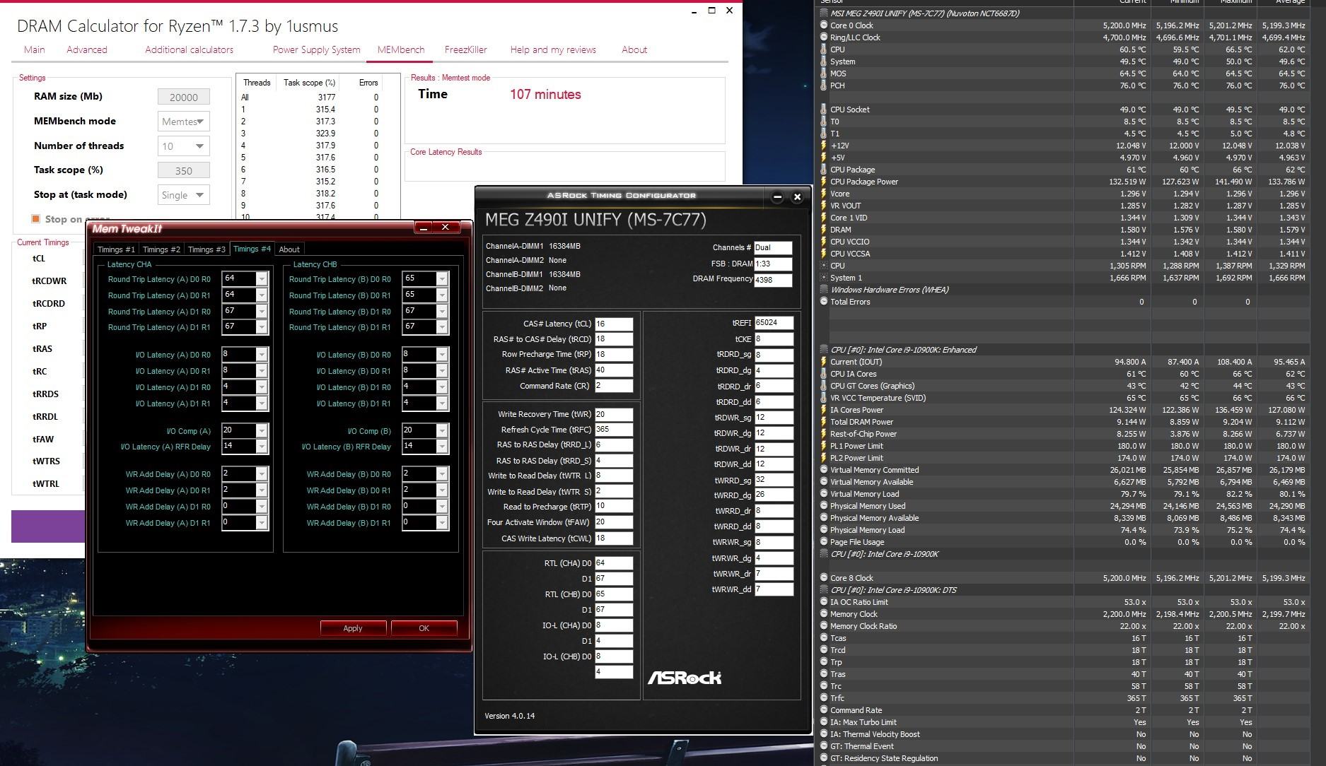

4400 16 1818 365 OC FORMULA 80 60 60 Ohms 1.57 1.39 1.34 Full CPU OC 1.305v 5.2 HT OFF.jpg
4200 15 OC FORMULA 80 60 60 Ohms 1.57 1.37 1.32 Full CPU OC 1.30v 5.2 HT OFF.jpg

Anhang anzeigen 957157Anhang anzeigen 957158Anhang anzeigen 957159
Nicht wirklich meine machen 4000C14-14@1,5V-1,51V , 4400CL15-15 ca. 1,55V rum und 4600CL16-16 1,54V.
Das merkwürdige Voltage skalieren liegt daran das ich die Voltage bei 4000 CL14 garnicht weiter ausgeknobelt habe weil ich ja mehr Takt wollte. Ich habe immer wieder Timings angepasst , getestet , angepasst , getestet..... Dazu kommt das ich bei 4000 CL14 ja auch ODT von 80 0 240 hatte , das erklärt dann auch die andere Voltage.
Ich muss aber auch sagen das ich von der Bios Voltage spreche , bei 1.57v gehts im Load auf 1.56v etwa.
Was ich noch Anmerken wollte, bei 4400 C16 benötige ich Odts Wr Nom Park von CHA 80 0 48 CHB 240 40 80 , wenn ich davon abweiche bekomme ich die IOLs nicht sauber und wenn ich sie dann hinbekomme bin ich max 1-3 min stable.
Wie würdest du denn den Bin soweit einschätzen? Ich bin nach vielen traurigen Stunden jetzt sehr zufrieden. Im Vergleich zu Hynix CJR empfinde ich das ganze Unterfangen aber doch als recht zickig. Ich hatte noch nie soviele Fehlschläge gehabt. XD
Für ein OEM Board und 3200c14 Kit ist das schon ok.
