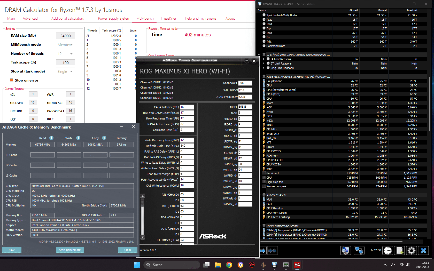

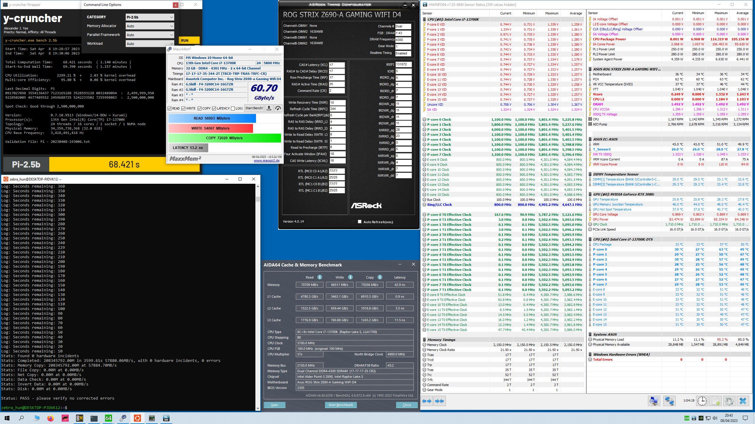

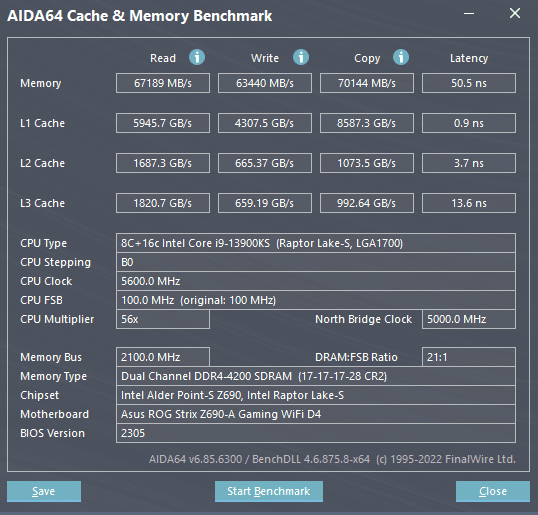

Kurz mit Aida64 getestet 4200 CL17 sind klar schneller als 3600 CL14 in allen bereichen.
Morgen mal weiter Testen heute erstmal schauen ob das ganze so schon stabil ist.
Ich komme trotzdem nicht damit klar wie unterschiedlich es sein kann. Mein 12900K "gutes Stück" lief ohne Probleme mit XMP 4000 CL16 ein bisschen mehr 4100 ging das ganze auch noch über 4200 war selbst mit CL17 nichts möglich. Und der KS will mit 4000 CL16 nicht Posten mit CL17 sind 4200 kein Problem. Da soll man schlau werden. Karhu 1000 sind ohne Probleme durchgelaufen Memtest5 auch später gibt es dann noch mal ein Test mit GSAT und dann mach ich mich an die Feinabstimmung.

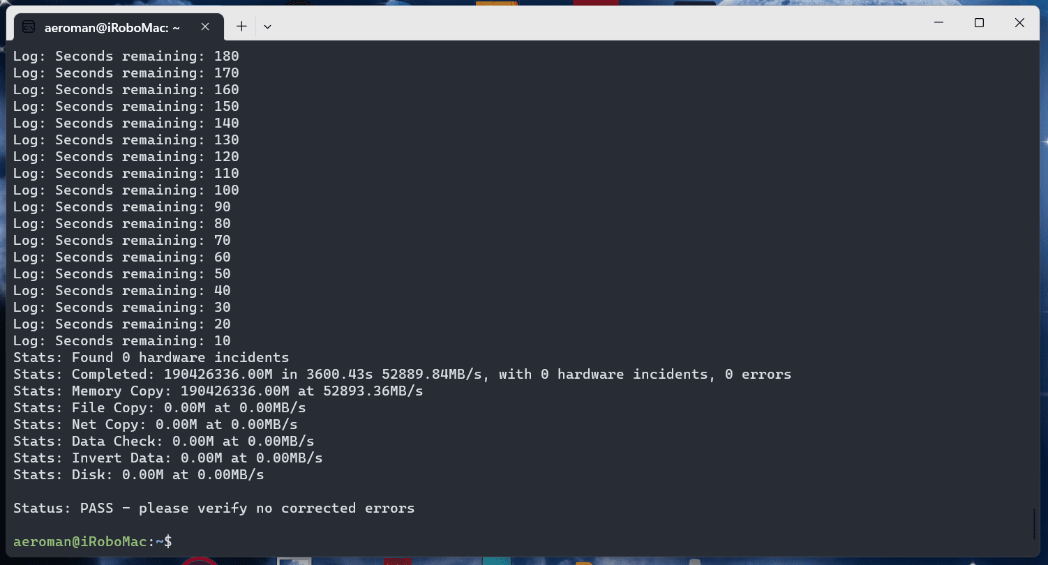

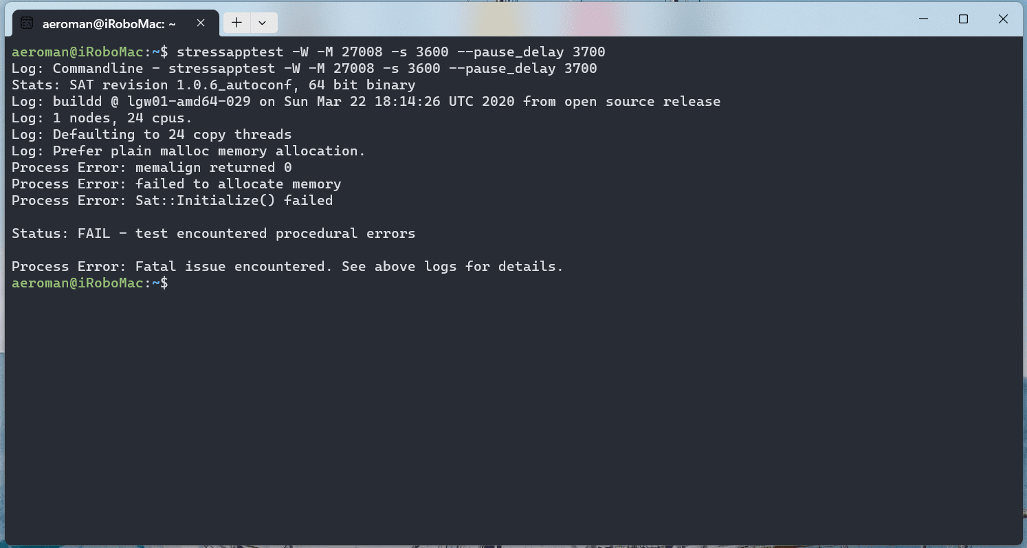

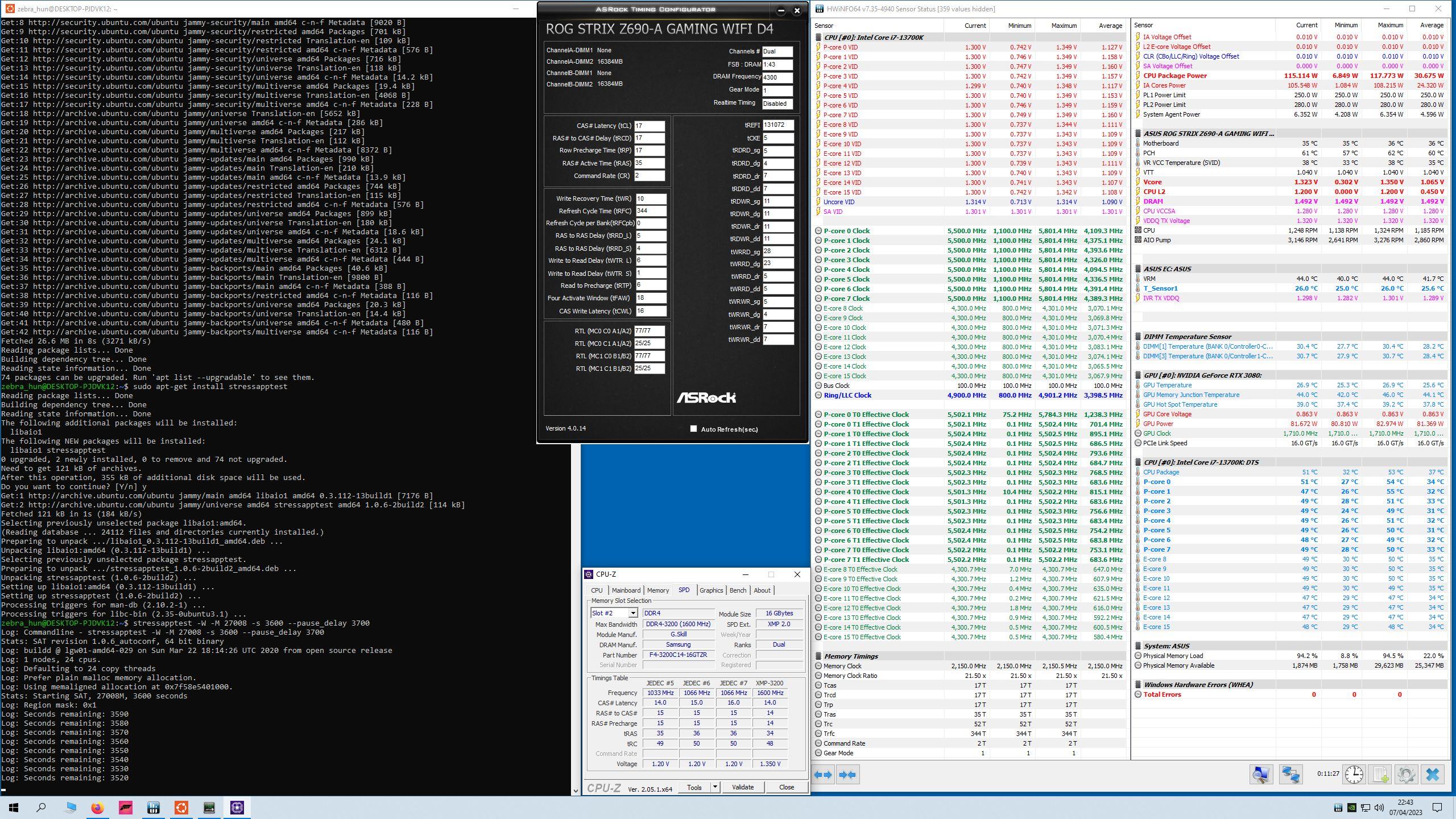

Probiere mal mit 14000 anstatt 27000
stressapptest -W -M 14000 -s 3600 --pause_delay 3700

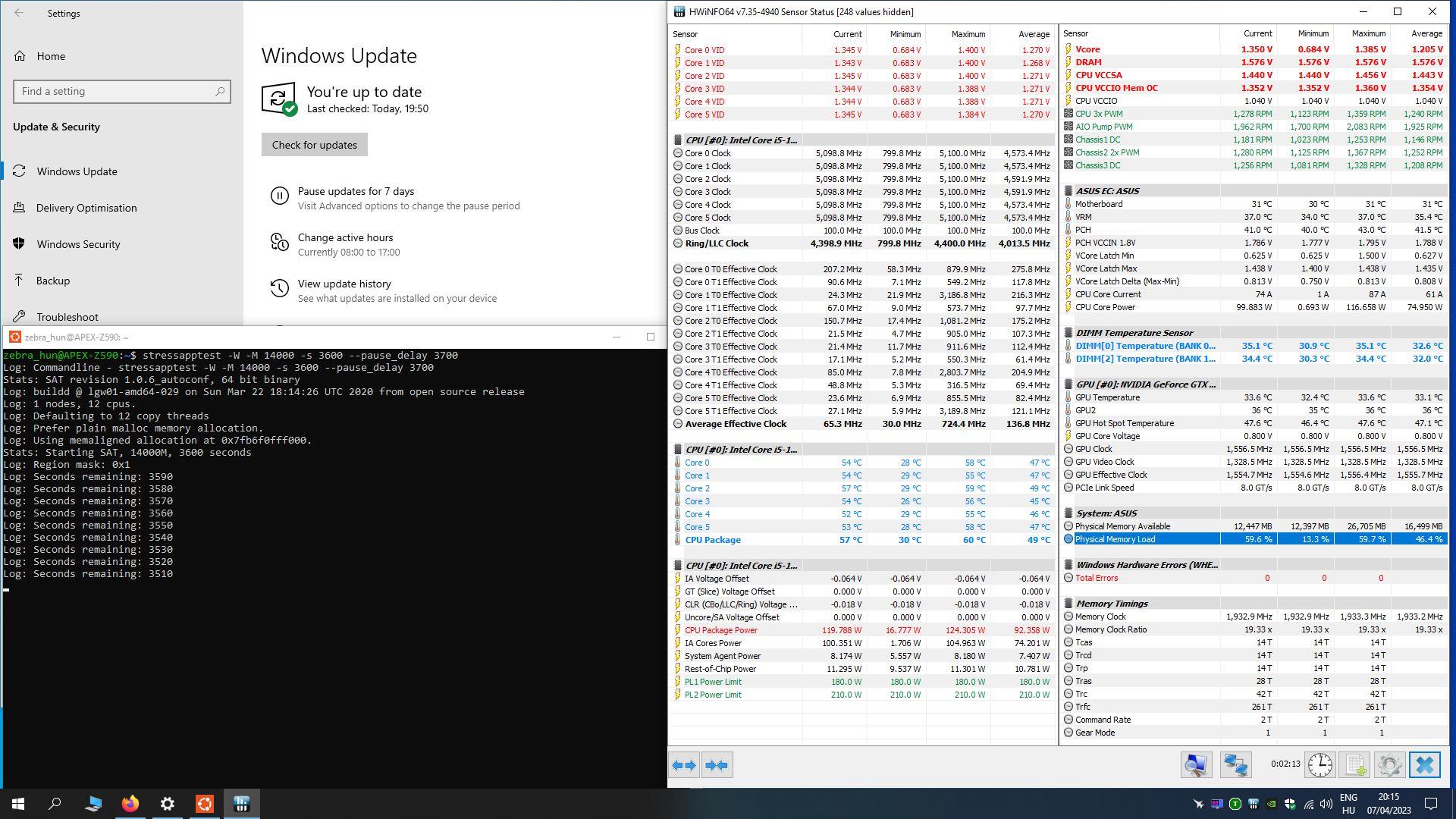

Sorry, ich bin noob, wie zwei Woche vorher. Halbe size gehts.
Gestern habe ich neu nvme (980 pro) eingebaut, neu W10 installiert. Registered, updated, total original version.
Ich bin schuld, es ist sicher, aber ich weiss es nicht, wie, was, wo legt.
Situazion ist gleiche wie 3 Seite zurück, mit alten W10.
Naja, ich probiere es nochmal später.

Ein schnell Test noch mit 2305. Ich habe das Bild von gestern total vergessen. Kopiert alle Datei von meinem Bild zurück, und gehts...
Y braucht 1.355V Tx, u. 1.32V SA. Das ist bei mir Limit, aber geschafft.
HCI braucht 1.32V Tx, und es ist in meinem Kopf geblieben, geklebt.
24/7 4300CL17 17 17 Y 2.5b und Gsat:

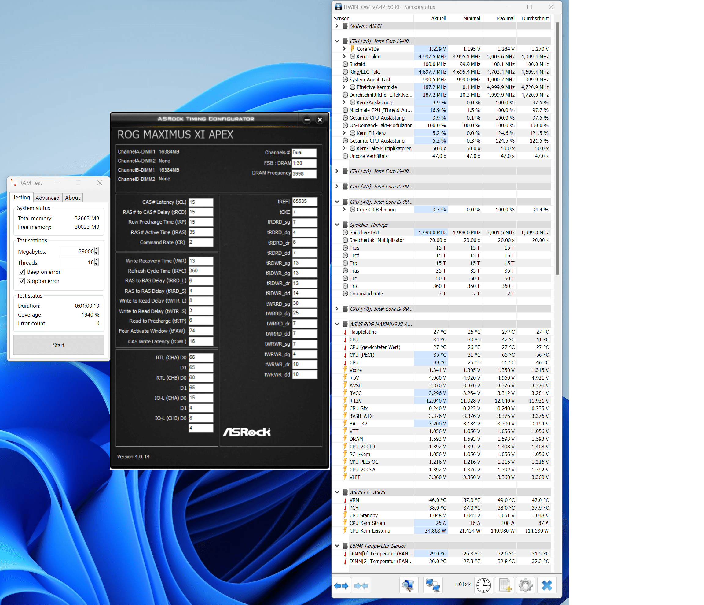

Heute mal kurz meine Rams ausprobiert.
Mehr als 4000 schaffe ich nicht zu booten. Wollte jetzt nicht auf vccio und sa über 1.4v gehen.
2nd und 3rd timings habe ich 100% save eingestellt. rtl und io habe ich noch nicht angerührt.
CL 15-15-35 lief ohne Fehler durch.
Für 14-14-34 brauche ich über 1.7v auf den Rams, was ich für den Alltag nicht haben möchte. Auch wenn die Wasser gekühlt sind und wahrscheinlich locker gehen würde.
PS: Frohe Ostern, wenn ich die Tage Zeit habe gehts weiter.
@Simply1337
Teste die Stabilität am besten mit GSat was IMC angeht.
hier die Anleitung für Gsat vorher musst du unteri windows feature´s linux subsystem aktivieren.
Du lädst Ubuntu aus dem MS Appstore dann starten.
sudo apt update
danach
sudo apt-get install stressapptest
und die Ausführung mit 1 Stunde für 32GB:
stressapptest -W -M 27008 -s 3600 --pause_delay 3700
Was bedeutet das? Gsat startet nicht.. Könnte dieser fehler an Win 11 oder WSL v2 (über Powershell installiert) liegen?
Oder ist der IMC doch nicht stabil? :) Vorgestern kam ein frisches Bios Update, ob es vielleicht daran liegt?
Fragen über fragen :fresse:
EDIT:
So startet Gsat bei mir. ;)

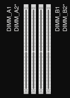

Wenn ich richtig sehe stecken die Rams im *falschen Slot ?!
Vielleicht nochmal mit A2 und B2 Testen was da so geht.
Für' n Anfang nicht schlecht or. ? :fresse2:

Hallo an alle,
Ich habe mich mal ans ram oc gewagt.
Meine Hardware ist etwas älter aber könntet ihr mal drüber schauen ob ich was verbessern sollte.
Hardware wäre ein Asus maximus xi hero mit einem i7 8086k@ 5100Mhz.
Der Arbeitsspeicher ist von G.skill trident z 3200 cl14 4x8gb, es sind gtzr Module mit A2 pcb.
Es läuft bei HCI mit 12000 Prozent durch und bei prime von 512k-bis 896k laufen 2 Stunden ohne Fehler aber in manchen games gibt es Fehler und ich komme zurück zum Desktop.
Vielleicht fällt euch was auf, was man verbessern könnte oder anders einstellen sollte.
Danke euch schonmal.
Ist diese hohe VTT wirklich nötig? Hab was zwischen 1.060 - 1.100 in Erinnerung.
IO und SA scheint bei dem Takt mit Vollbestückung nicht ungewöhnlich, dennoch auch ordentlich hoch, aber noch im Rahmen.
Die VTT habe ich eigentlich auf die Hälfte der Dram Spannung gestellt. Ich sehe auch gerade das diese sehr hoch ist. Das werde ich mal korrigieren. IO und SA habe ich ausgelotet. Bei 4400 war diese schon bei 1,4 daher bin ich auf 4300 runter. Mein imc ist wahrscheinlich nicht so gut.
Knaller Setting für die Plattform. Jetzt herausfinden warum es in Games aussteigt,
Ok, also im großen und ganzen ist das ganz gut so bei den ganzen Timings habe ich die Übersicht verloren ob das alles so sein soll.
tWR 12 ist schon sehr stramm
Ok, lieber auf 14 hoch oder auf 13 ersteinmal? Soll ich mit tm5 testen um die Timings auszuloten. Die Temperaturen ist ja kein Problem auch in game unter 40 Grad laut den Sensoren.
14 und tFAW schauen ob es schärfer geht 16?
testen mit den üblichen Tools TM5 - Karhu - y-cruncher
