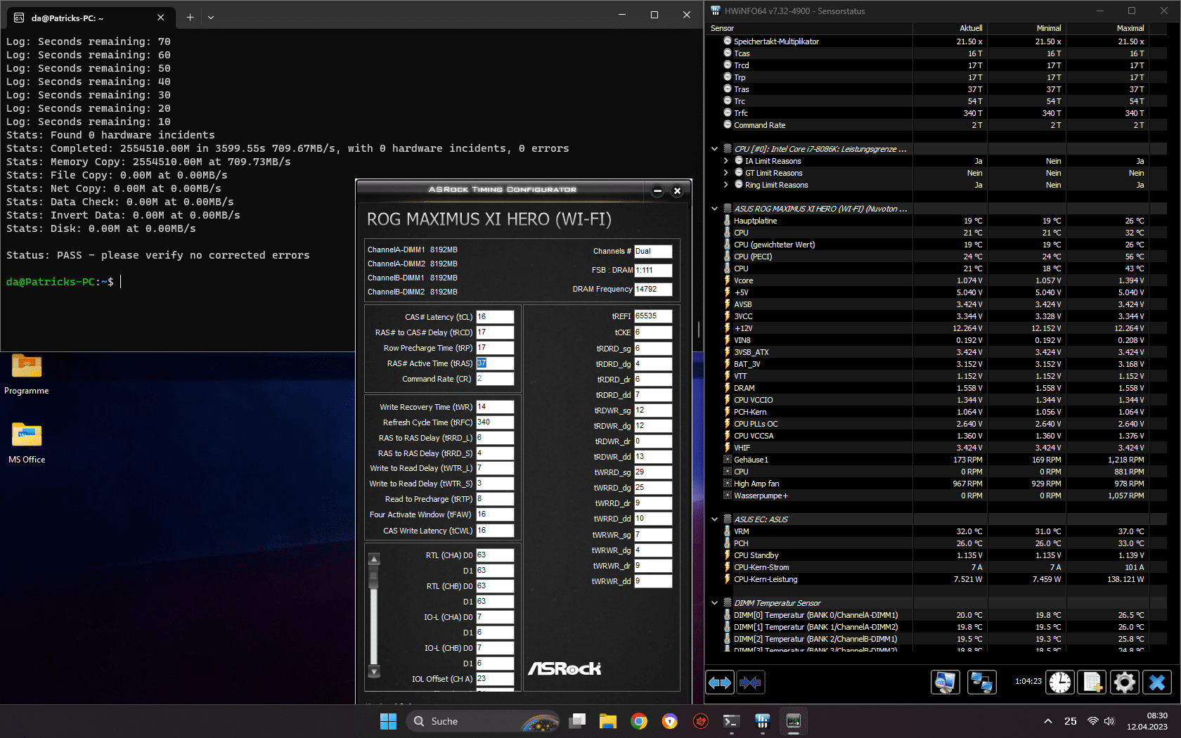

Ich sehe gerade im Screenshot, dass ich eine sehr komische Ram Frequenzen und fsb Verhältnis im asrock Tool habe. 🙈
Du hast bei Gsat glaube nur auf der Festplatte rumgeeiert, 700mb/s ist nix. Also über 40k sollten das schon sein.
Habe ich zu viel MB vom ram eingetragen und er hat auf die Festplatte ausgelagert?
Mit den 27000 ging es nicht zu starten dann habe ich 16000 eingetragen und dann lief es.
Ich vermute dies sollte an Vmx liegen, einfach im Bios deaktivieren, das täuscht die Anzeige.
War bei mir auch so, nach Deaktivieren des Vmx im Uefi, wurde alles wieder korrekt angezeigt.
Entweder benötigt Asrock tool ein Update oder es kommt mit der Intel Virtualisierung nicht klar. ^^

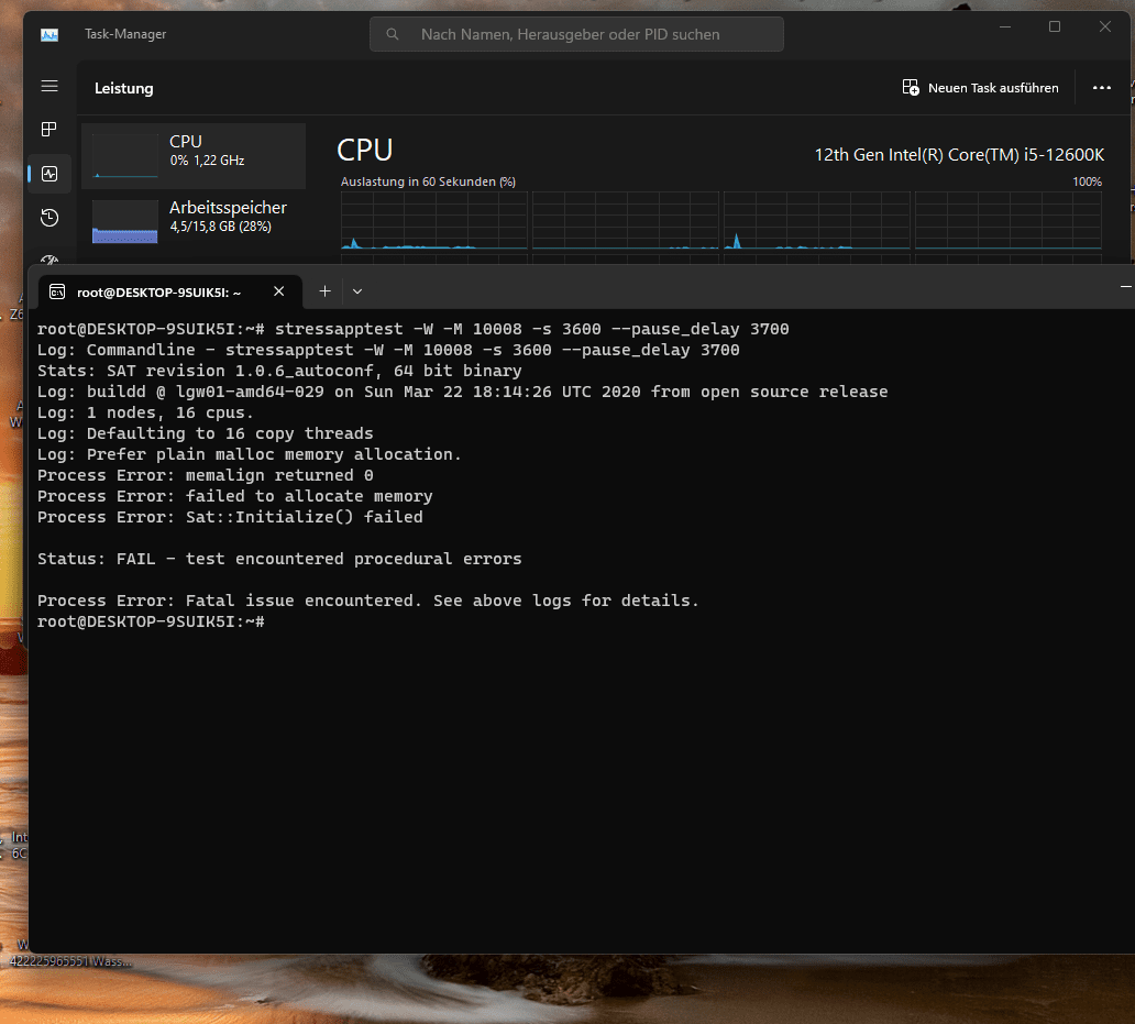

Irgendwas stimmt nicht. An der Ram-Zuweisung liegt es nicht.
Falls du Windows 11 nutzt blockt der vielleicht die Ram Zuweisung, ich hatte das früher aber auch schonmal bei Win10 nach irgendein Update.
Da lässt er die Speicherreservierung glaube nicht zu.

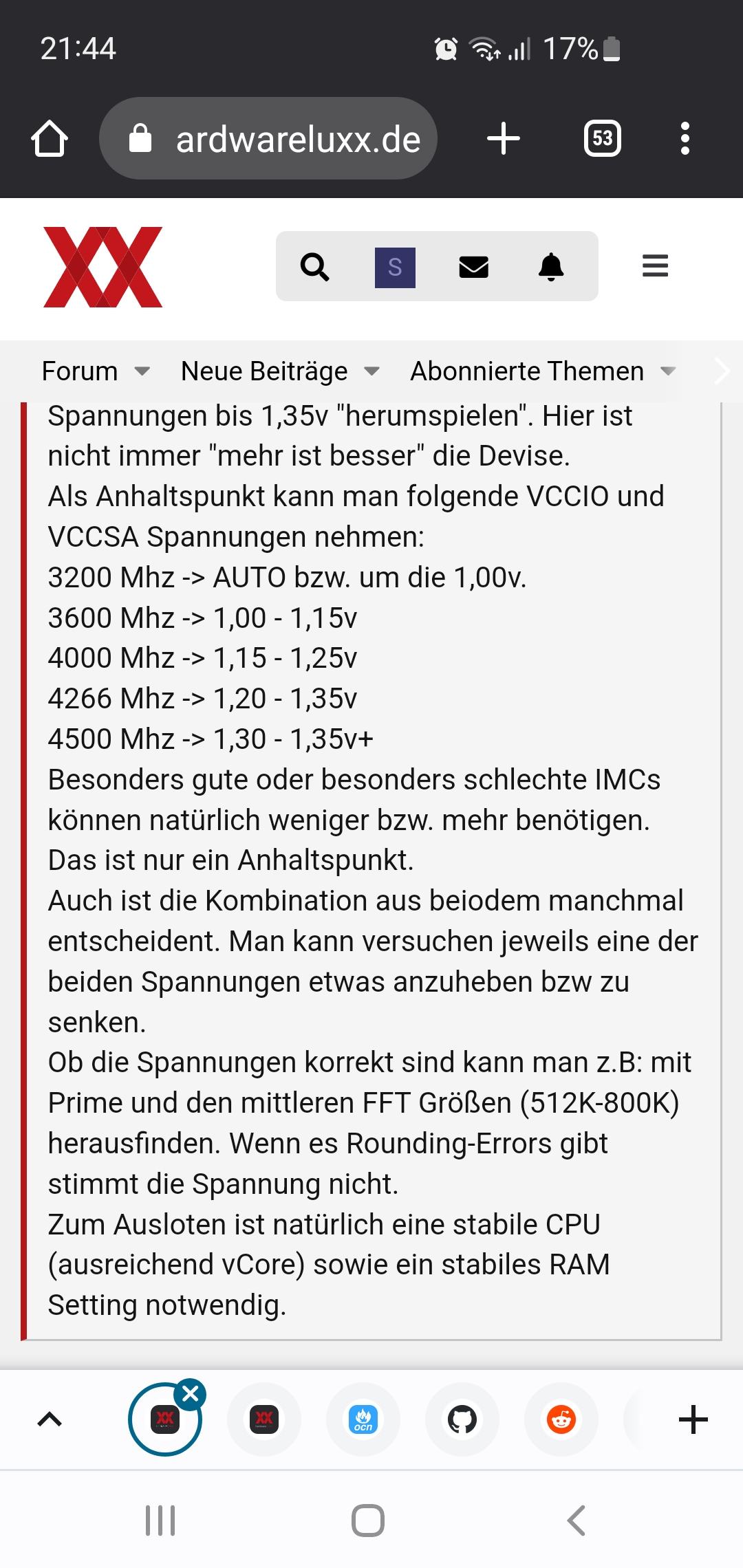

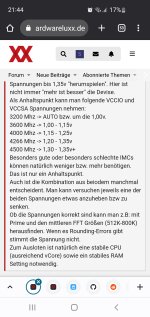

UND thema ring/cache frequenz der cpu. sagen wir 1.3 wären stabil. Erhöhen der ring ratio benötigt mehr sa oder io oder beides?
Ring geht auf SA und VCore

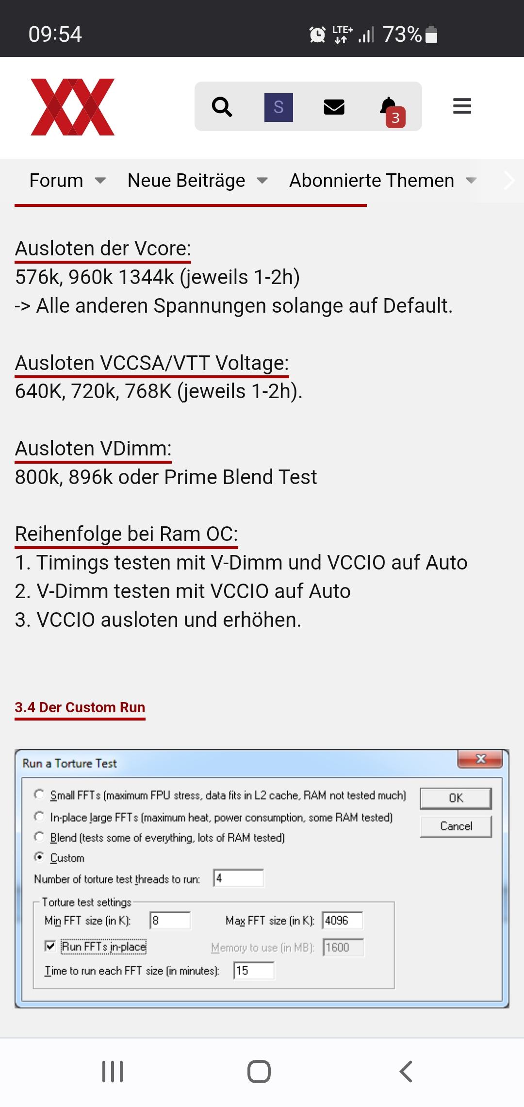

testen mit Aida ist nur bedingt aussagekräftig, mit OCCT und Karhu kannst du da mehr drauf einhämmern.
P95 geht wohl auch mit irgendwelchen komischen einstellungen. Merk mir das nich weil ich P95 nicht benutze
Vielleicht hilft dir das mit prime95.
Im Startpost steht auch was unter imc was dazu.

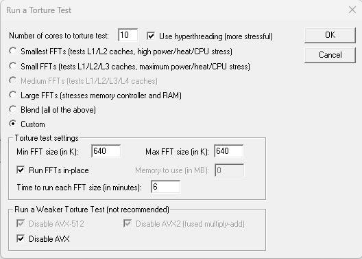

ok. Hatte das wohl gesehen. Unklar ist mir aber wie das in prime genau einzustellen ist. Hier mal ein screenshot um das richtig zu haben.: Für Min und Max FFT das selbe einstellen und AVX deaktivieren? Und dann JEWEILS 640k,720k und 768k durchtesten?
ps. und ist mit "Vtt" auch VCCIO gemeint
So wäre das ersteinmal richtig. Ob man mit AVX oder ohne testet, weiß ich auch nicht. Ich hab es angelassen.
du kannst auch Min 512K und max. 800K eintragen, dann wird der gesamte Fft bereich getestet und Imc belastet. Wenn du ✅ bei Run ffts in place rausnimmst und 80% Ram zuweist, wird auch der Speicher dabei belastet.
Erstmal ohne Avx auf Stabilität testen und Spannungen ausloten, anschließend wenn erwünscht, mit Avx/2 On, (fma3 höchste belastung) Imc auf Stabilität testen.
