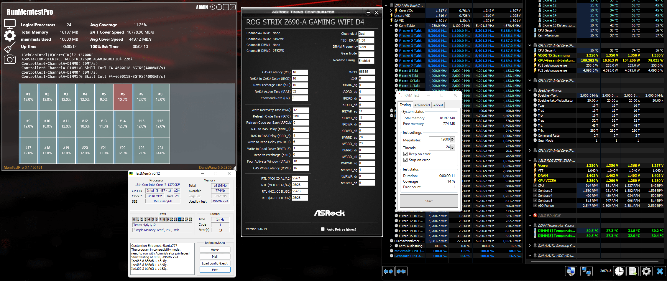

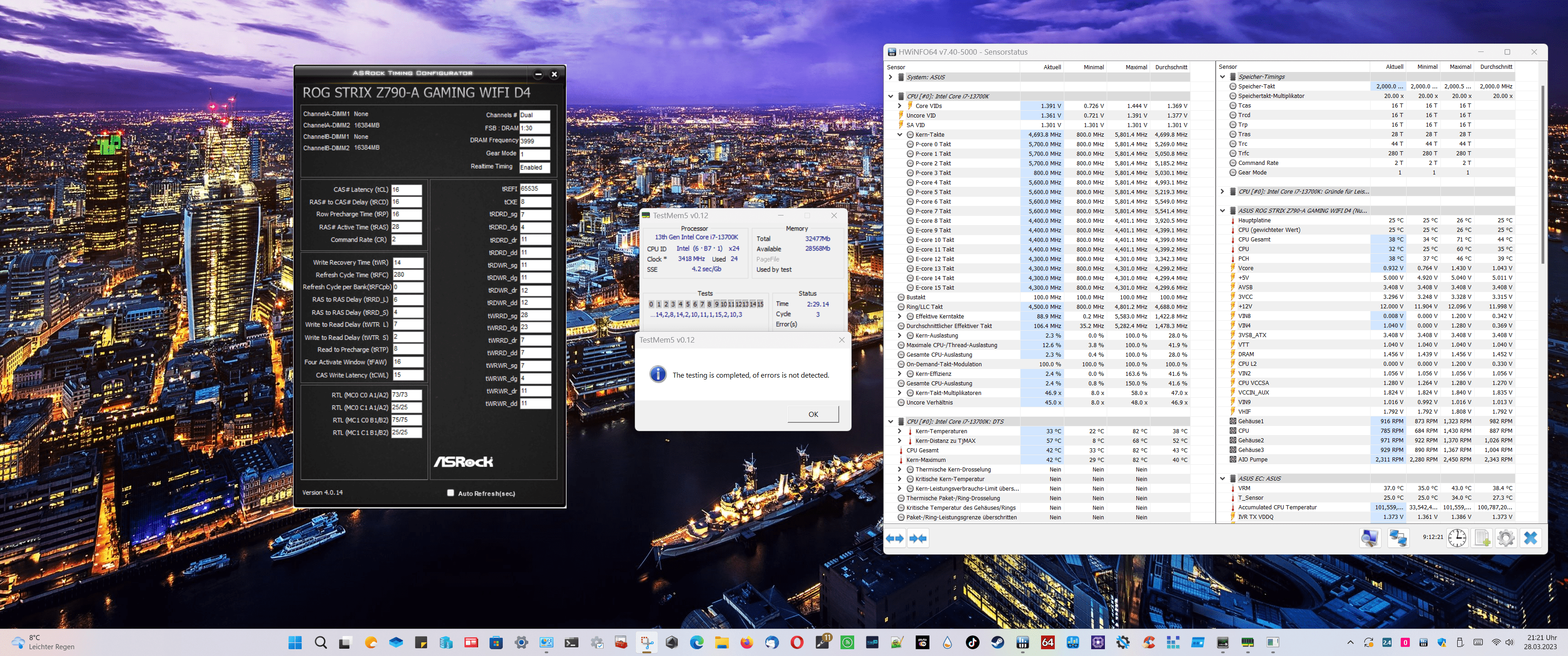

Ich glaube ich bin Board bzw. Speicher limitiert, mehr als 4200 Gear1 sind hier weder mit dem 13700k noch mit dem 13900k stabil drin. Naja was solls wirklich schlecht ist es ja nun auch nicht.

Auch möglich... da mein 12700k bei max. 4000 und mein 12900k mit max. 4100 mit den gezeigten Timings auf diesem Brett stabil läuft.
Hmm... egal.
Ich würde mal testen wieviel SA du wirklich brauchst, erkennst man ziemlich schnell wenn der dir schon am Anfang bei Y-Cruncher wegbricht.
P.S.
Mein 13900k mit SP92 hat mit 4300 nicht mal ins Windows ohne Bluescreen gepostet.Da war einfach Feierabend aber 4200 war dafür stabil, alles drüber harte Wall.

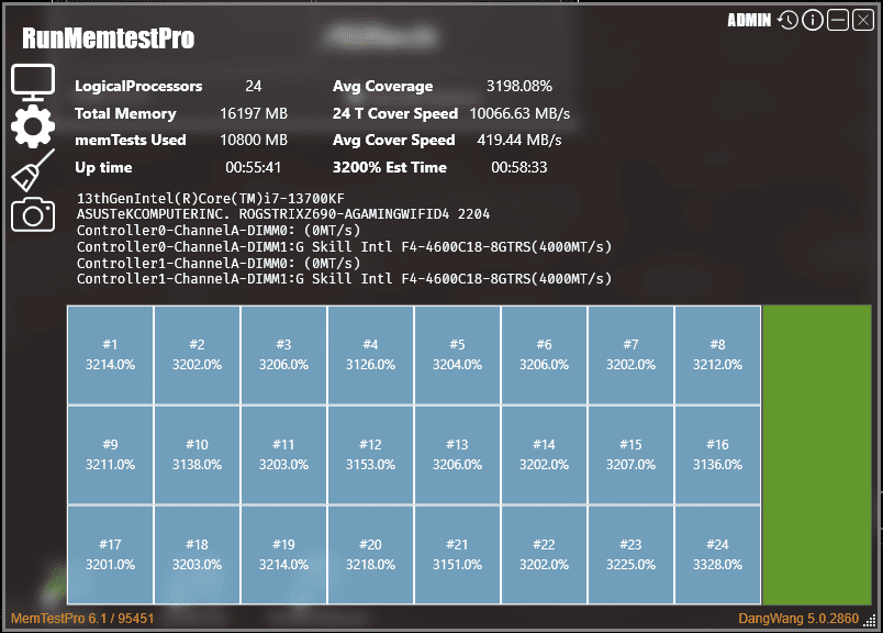

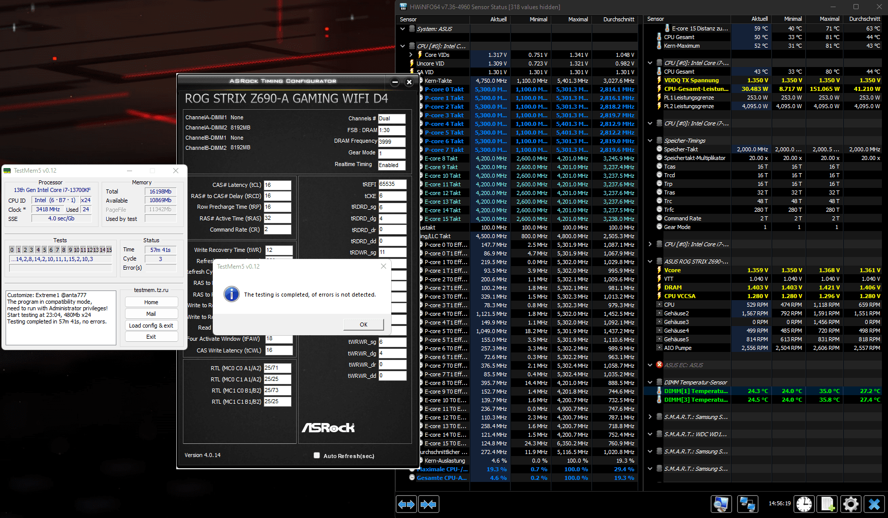

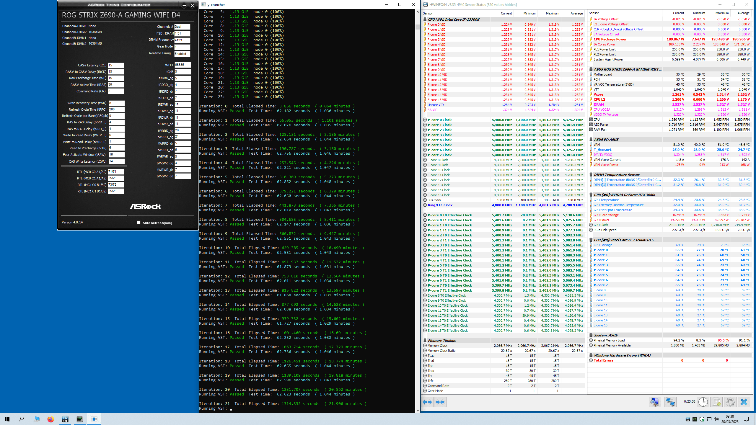

bei mir sieht es nun gut aus, endlich die stabilen Settings für die Rams gefunden! 8-)
Nachdem ich geduldig die Timings erneut optimiert habe, lief nun Memtest86 4 Durchläufe
und TM5 AntaExtreme 3 Durchläufe, ohne einen Fehler. 👍

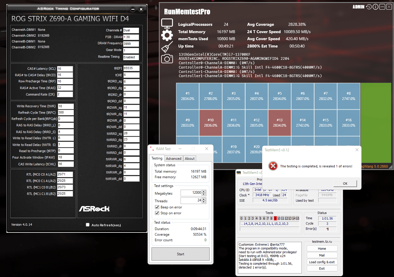

Da ich die 4100 irgendwie auch nicht stable bekomm...
Mal gucken was mit Dangwang los ist.
edit:
Sonst ist es IMMER andersrum, TestMem5 extreme und Dangwang laufen fehlerfrei, aber karhu nicht.
Karhu Coverage @50000% ^^
ich lasse Karhu immer bis 1000% laufen. Laut Igorslab gelten bereits 300-500% als stabil. ;)
Du weißt nicht, wie oft ich schon einen Fehler nach 6 Stunden hatte. :fresse:

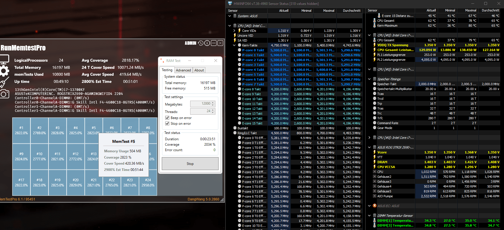

Ich lasse nie 6 Stunde. Es kann sein, dass ich auch eninen Fehler bekomme. Gestern habe ich mein "neu" Kit gekauft. Neu BIOS habe ich auch, und absich kein Profil gespeichert.
Ich wollte am Amfang alles machen. Traum Kit habe ich schon ;) 3600CL14 15 15

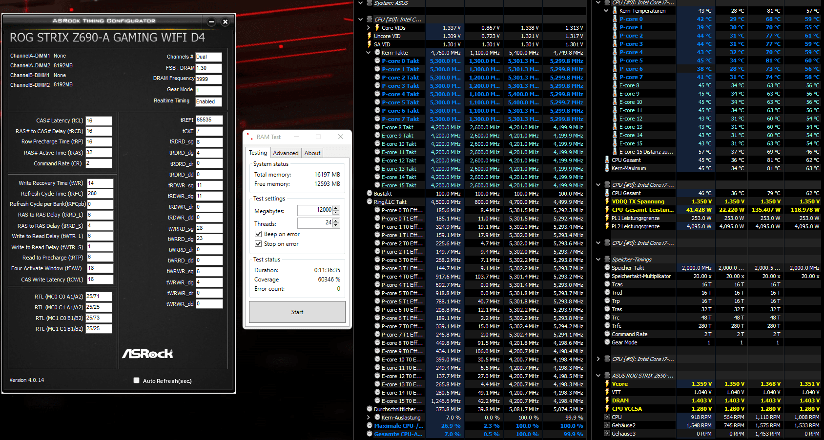

~1.28V Tx u. SA (BIOS 1.30V), 1.52Vdimm. 4133 CL 15 15 15. Lange Y ging nicht, musste ich SA bis 1.32V in BIOS geben.
Wegen Y Core Clock ist zurueck, und Vcore erhoeht. Spaeter mache ich UV.
Natuerlich werde ich spaeter 4266 CL15 versuchen ;)
Ich bin jetzt total zu frieden schon.:banana:

Neue Kit? Schmeckt ;) ca. 3 Stunde habe ich gespielt. Alte konnte nicht die "gerade" Einstellungen. 16 17 16 ging. Es geht ohne Problem 15 15 15. Spannungen sind komish bei mir. Wenn ich 1.4V Tx gebe, immer Fehler. Es ist noch ein "schnell" Ergebnis, ich werde es weiter machen. 4266 cl15 ist mein Traum ;)

TX und SA runter, tRFC runter, tWR hoch, VDimm hoch, soweit so gut.

Hoch Spannungen haben mir immer Fehler gemacht. Ok, meine oc Profiles nicht so extreme.
Auf Bild kann man 1.26V load Voltage sehen, aber es ist total stabil 1.14V Core Cb23 load Voltage. Aber muss aufpassen auf Cache. Cache braucht viel Strom, und es hängt zusammen mit Vcore. Es war nur Timing Test für ram oc.
Oft mache ich Fehler mit meine "dumme" Idee, alle Spannung runter.
13700k ist nicht so gut wie 13900. 50x Uncore Clock ist schwer.
Ok, du bist jetzt 45x ich sehe.
Ich denke bei dir nicht ram oc ist schlegt. 6 Stunde, oder noch länger ohne Fehler... die Spannungen muss genau treffen.
Y stress ist nicht schlegt, aufpassen muss, weil Kraftig ist. Ich habe alle Test durchgemacht, passt, und mache ich immer UV bis crash :)
Aber ich weiss genau, wo die Grenze ist, wo 99.99% stabil ist.

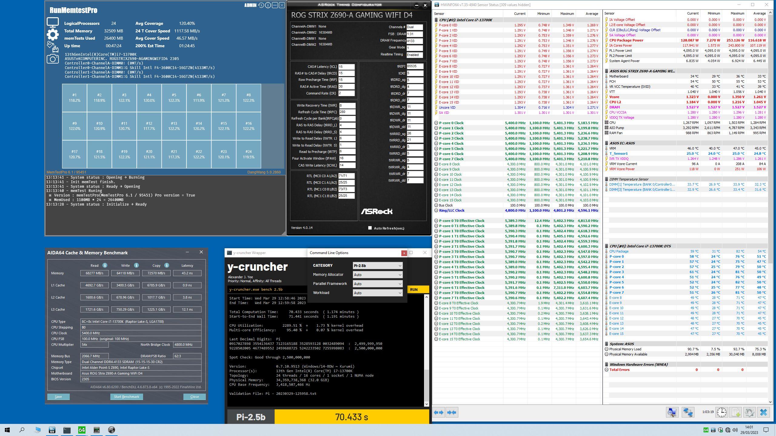

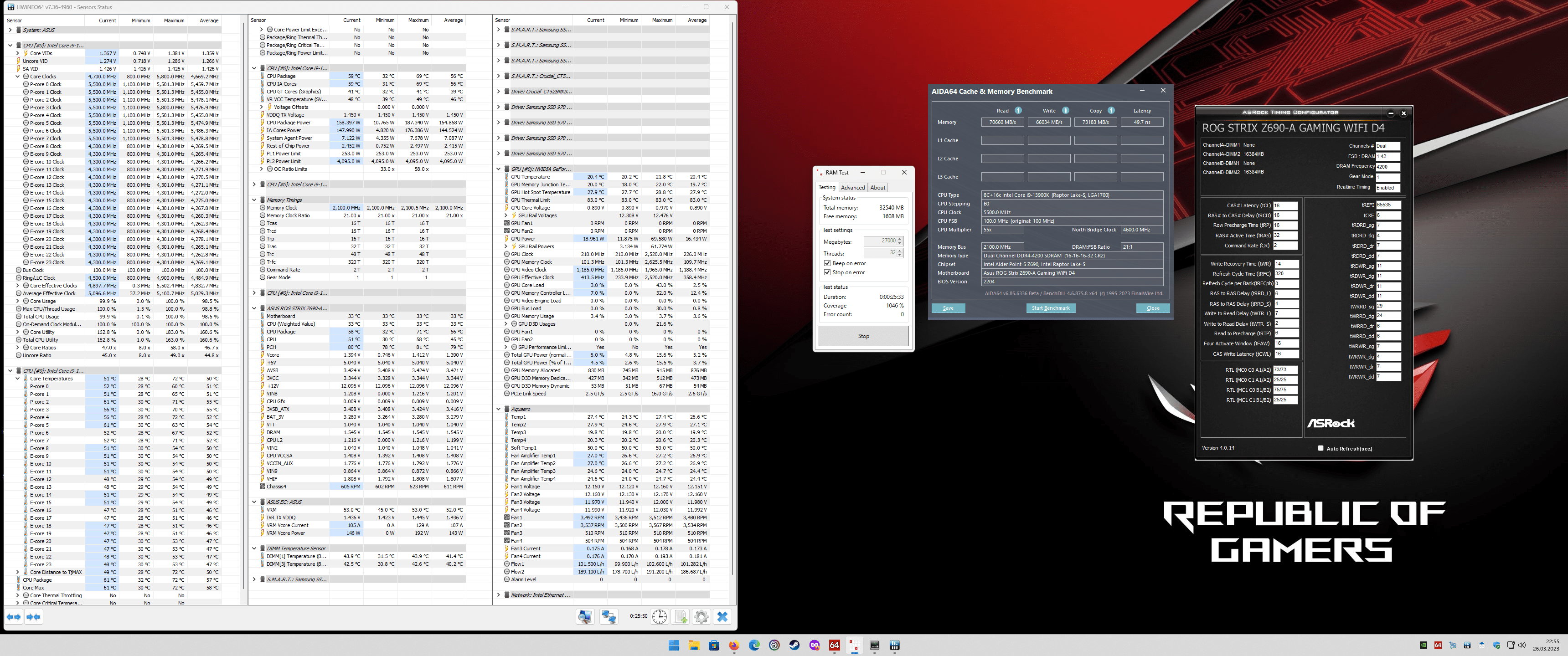

Karhu check, TestMem5 check, Dangwang Check, Valorant 2 runden check, tWR 12 isses
Es wird schon gehen ;) Jetzt muss ins Spiel testen. Ich hoffe, dass du kein Problem mit der Einstellung hast.

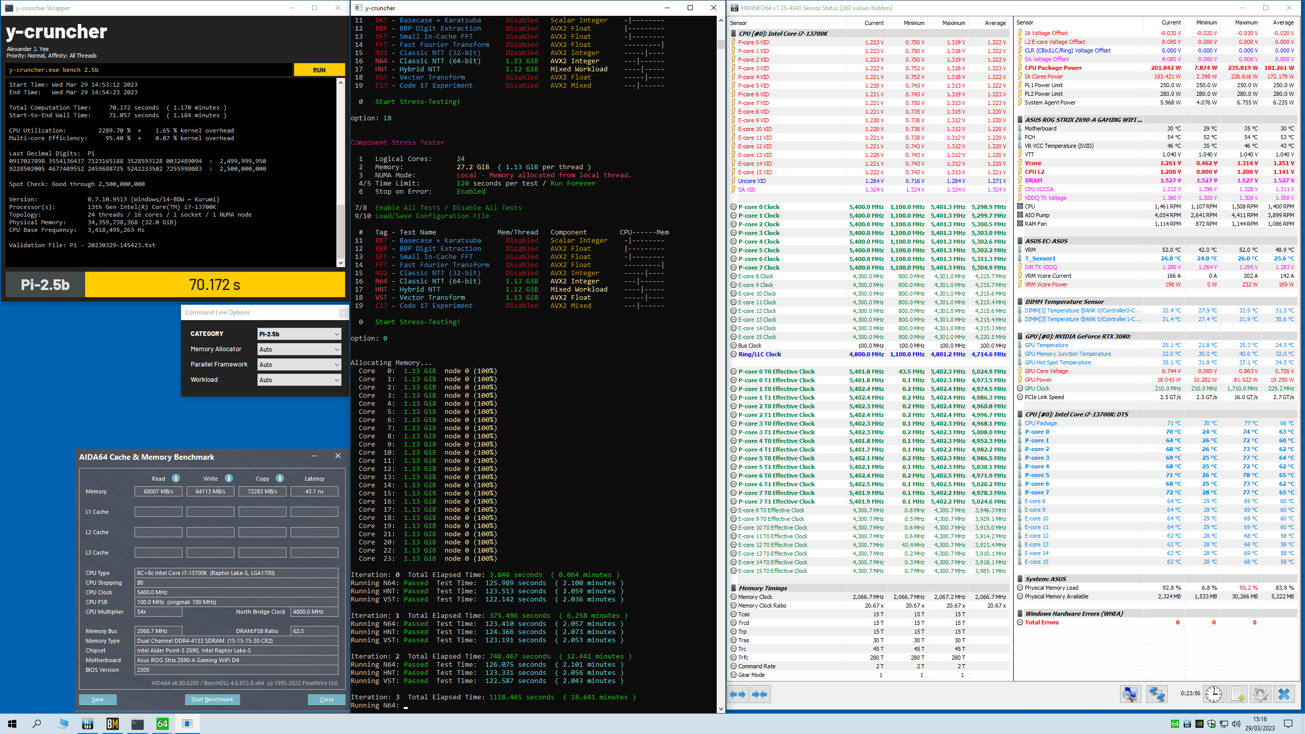

Ich sehe oft, das Y VST stress Test. Ich habe nur VST eingegeben und 20 x 1 Min laufen lassen.
Ich glaube, 4133MHz Profil fertig ist. Leider 4300MHz geht nicht... aber hoffentlich schaffe ich etwas :)
Das ist schon imc des cpu... Limitiert...
Ich weiss es nicht, ob es reicht, oder soll ich noch laenger machen.
VST Test:

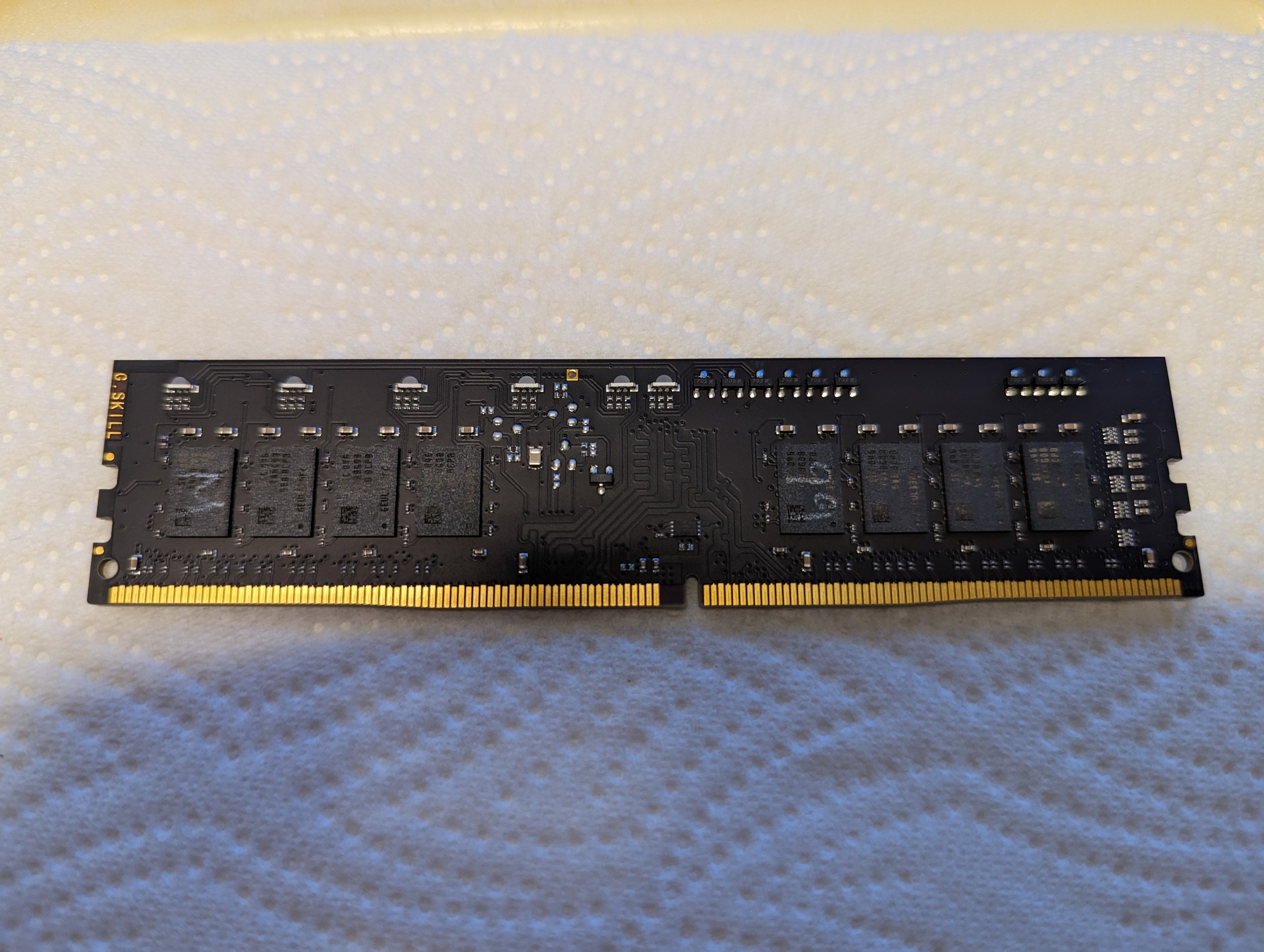

Meine DS Rams sind heute angekommen und bin gerade dabei den Original Kühlkörper zu entfernen.
Kommt nachher der EK Monarch drauf.
Aber meine Chips sind beschriftet. Wahrscheinlich vom Werk aus.
Habe sowas noch nie gesehen.
Rams sind von Gskill TridentZ RGB F4-4000c17D-32GTZRB

Hier tWR von 12 auf 14...ausgangspunkt war mal 10, wenns so weiter geht, bin ich Ende Jahr bei tWR 100.
edit: sogar y-cruncher lief mal durch :hmm:
Y-Cryncher muss immer 👈 durchlaufen.

Ne TWR von 12 packt eigtl. jedes Kit bei 4000, die TRFC von 280 ist dagegen schon ziemlich stramm.
Die DRAM CAS to CAS Delay L hast du aber auch auf 6 wenn du tRDRD_sg 6 fährst?tCKE kann auch auf 5-6.
