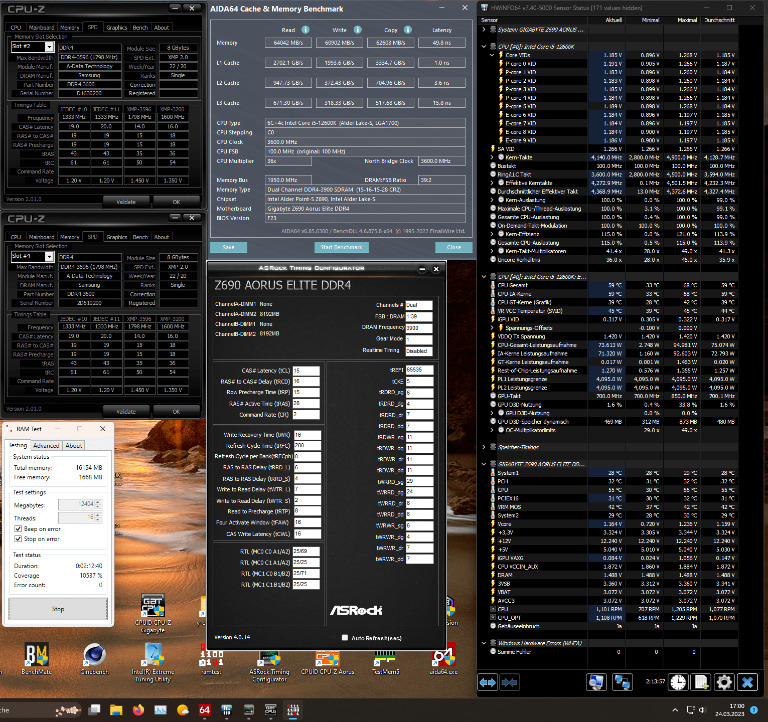

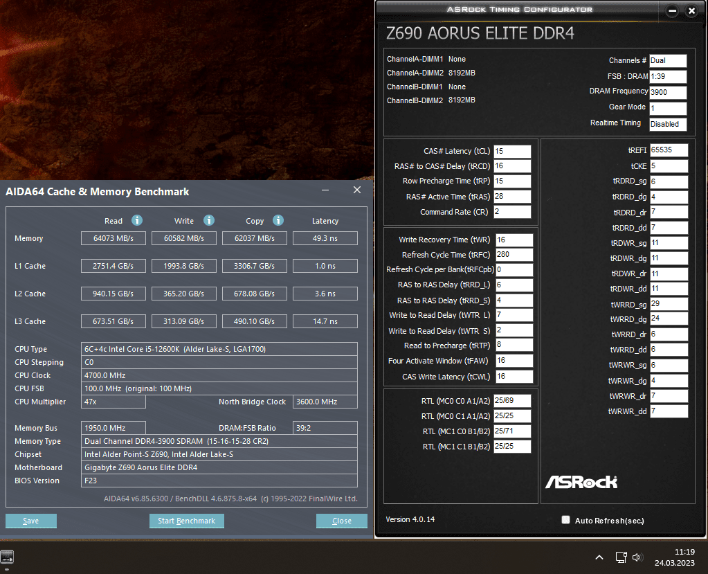

F23 wie erwartet, ab 4000 schräge RTLs

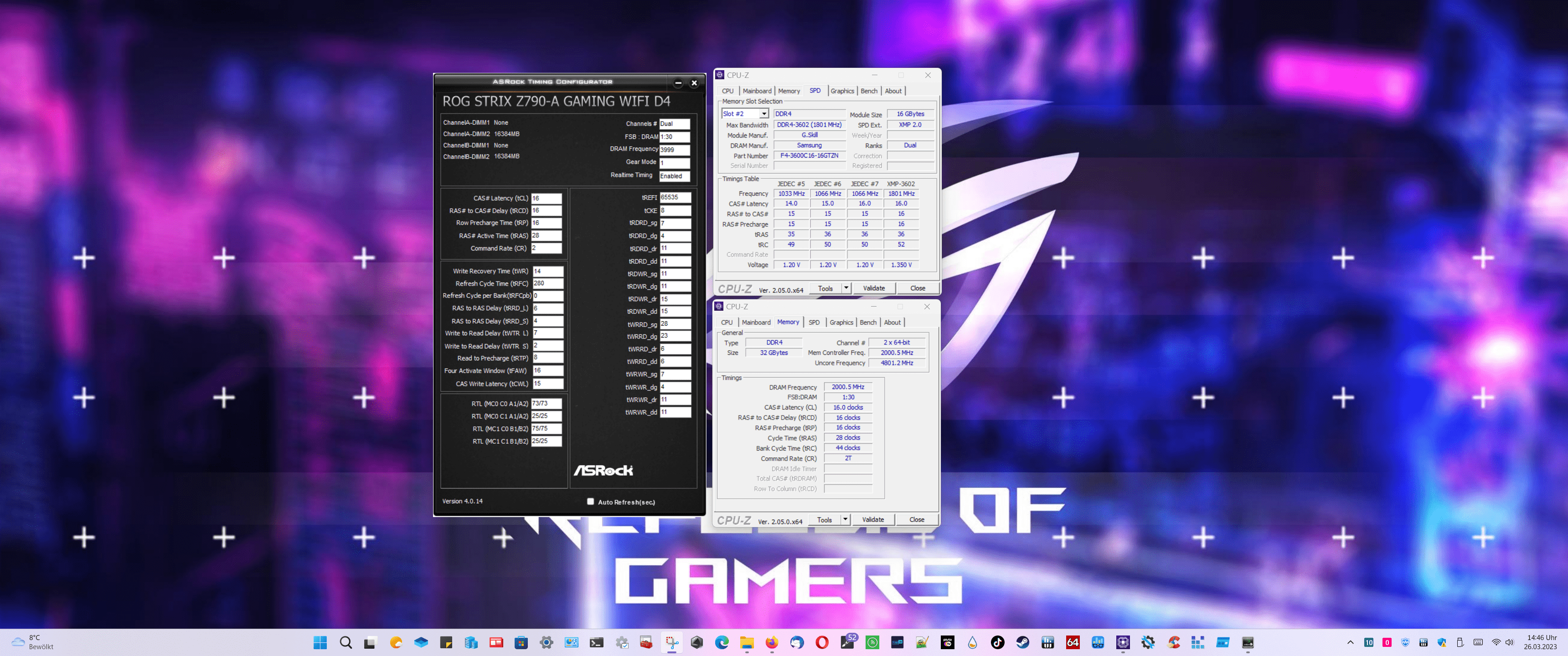

@Wernersen hilfe pls.

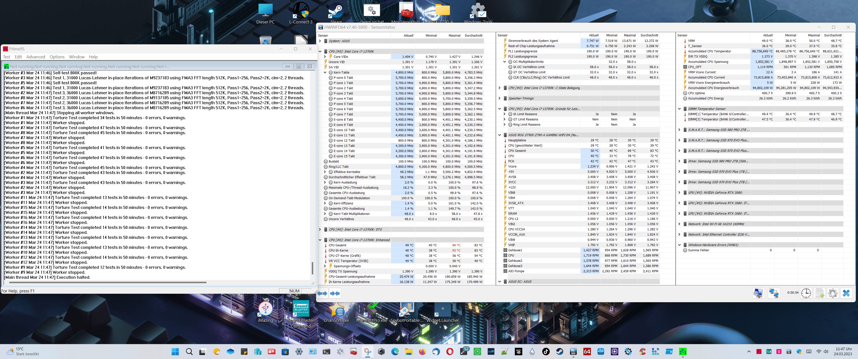

gerade den Imc test mit Prime95 large 512-800 (Fma3) gestartet, nach 20min gab es bei
Hwinfo einen Whea Fehler dann abgebrochen.
Sollte ich nun die Tx Spannung (1.4V) erhöhen oder die SA (1.3V)?
Edit: 2. Versuch Tx um 0.010 reduziert, läuft bis jetzt 25min ohne Whea fehler
Da letztens mit 1.40V VDDQ TX Handbrake nicht lief und erhöht auf 1.45V lief, teste ich jetzt SA statt 1.270V auf 1.30V - VDDQ TX 1.40V - Vdimm 1.490V.
Ansonsten bleibt es bei 3900C15 auf dem Brett.

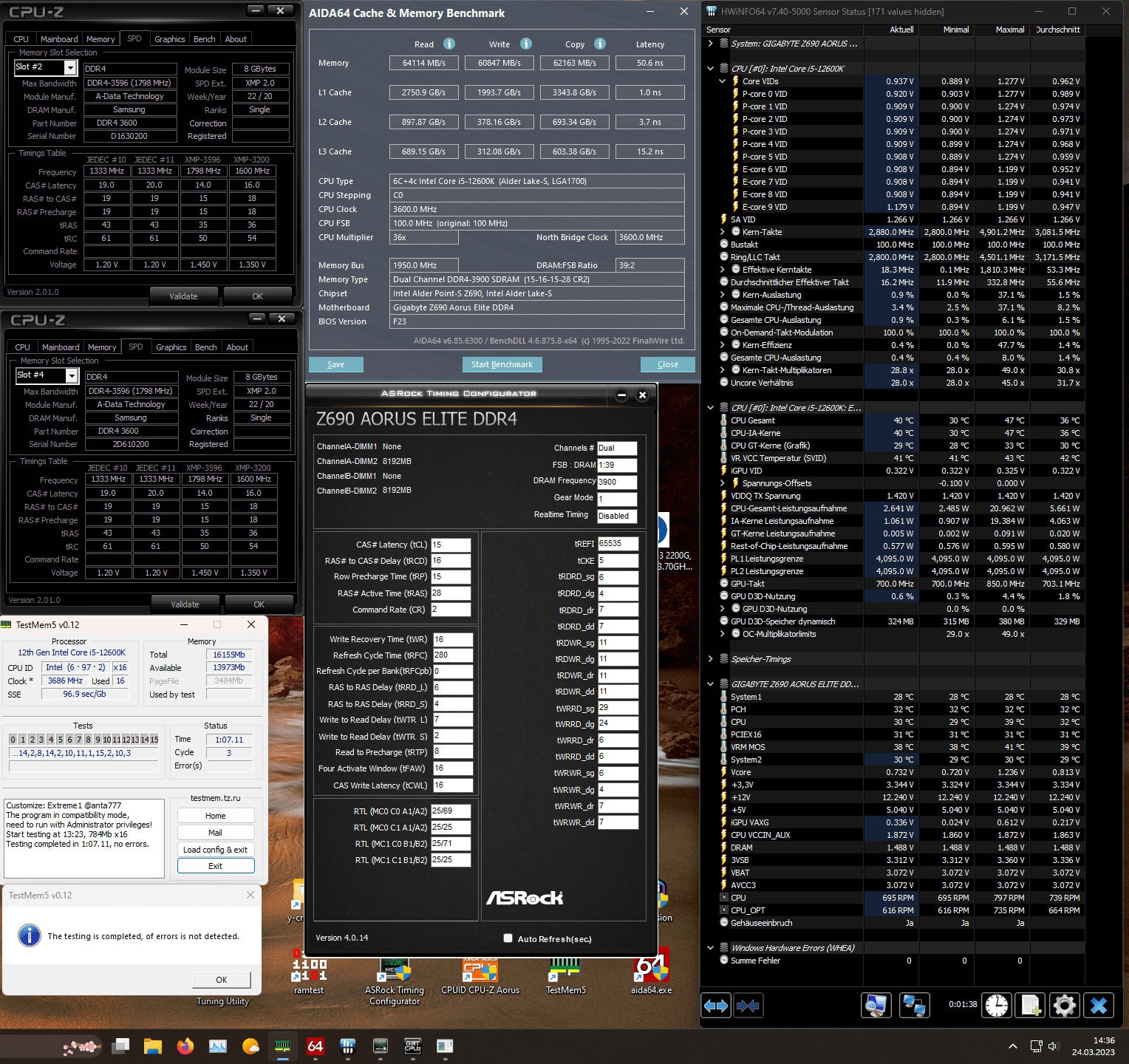

jetzt müsste doch alles mit Tx und SA passen, P95 large fma3 (stärkere Belastung auf IMC) komplett durchgelaufen. (y)
TX: 1.39V SA: 1.3V Vcore: 1.39V (Adaptive) Vdimm: 1.45V
Handbrake lief durch SA 1.30V - VDDQ TX 1.40V - Vdimm 1.490V

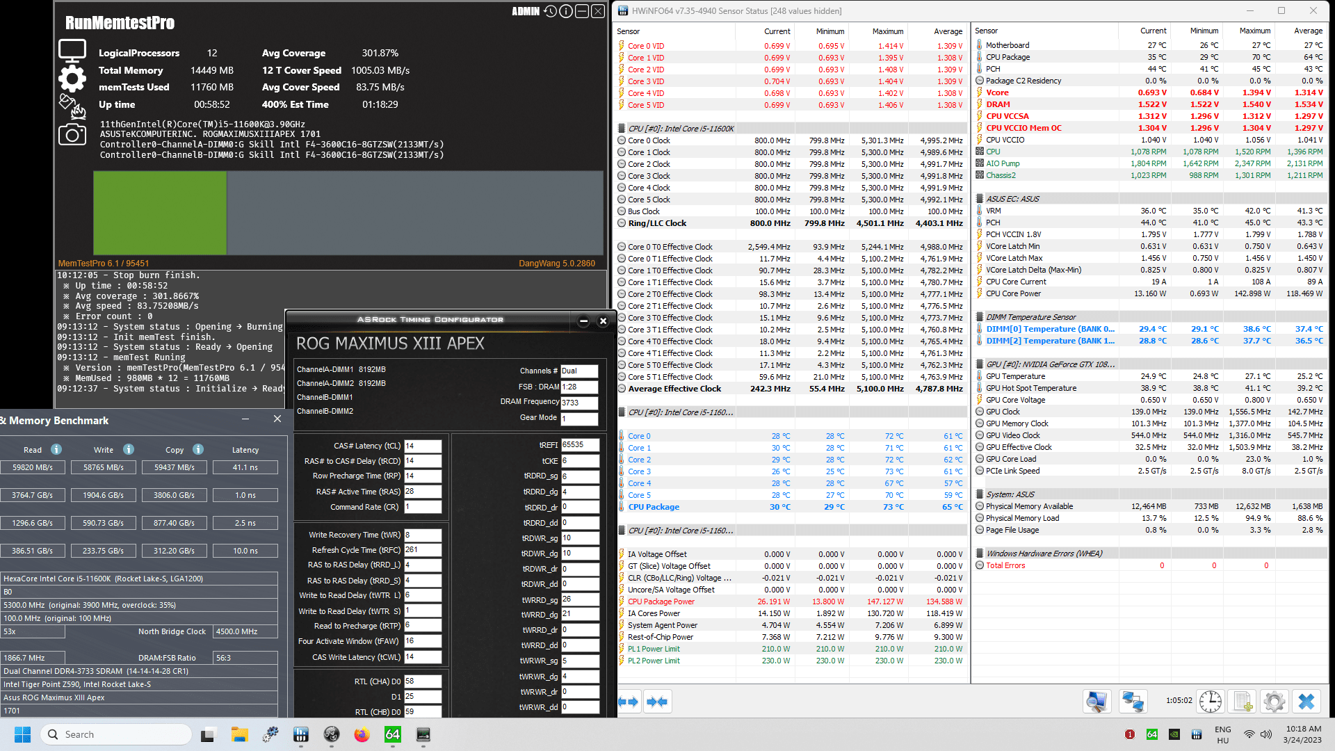

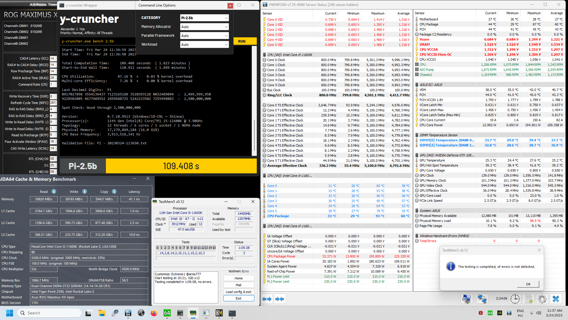

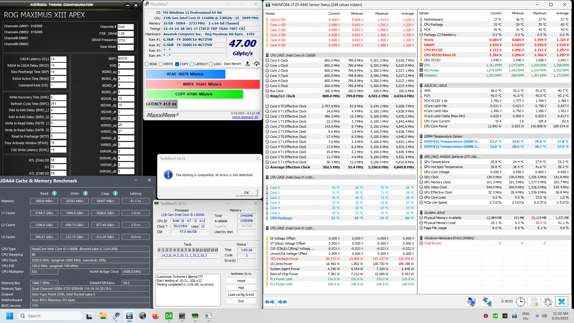

Ich konnte aus dem kleinen 6-Core 11600k noch ein bisschen rausquetschen. Für 24/7 finde ich es völlig in Ordnung.
3733 MHz CL14 14 14 28 261 mit engen Timings.
Ich habe sie nacheinander getestet, HCI 1 Stunde, TM5 1 Stunde, dann ein Y Cruncher.
Ich habe auch eine extremere Einstellung vorgenommen, die aber eine so hohe Spannung erfordert, dass ich lieber nicht weitermache. Es benötigt fast 1,5 V SA ...
TM5 3866CL 14 Test 10 min long
Y 3866 CL14
Somit betrachte ich das RKL-System jetzt als reif für den täglichen Einsatz.
Hier sind die neuesten "polierten" Ergebnisse:
Andere:
Jemand hat die neue BIOS-Version des z690 Strix getestet. Ich werde damit noch etwas warten, um zu sehen, ob etwas nicht gut funktioniert.

nice, sehe gerade, wieso is bei dir Realtime Timing aus, is dad nicht standard On? :)
was bewirkt das, würde mich mal interessieren?
z790 immer noch kein update in Sicht, soll glaub auch ne neuere Me Fw geben im Asus Forum, steht irgendwo paar Seiten zuvor?! Hat die hier einer bereits geflasht, gibt es Änderungen?!
On kann man keine asynchronen Timmings fahren 15-16-15
über 2h reicht

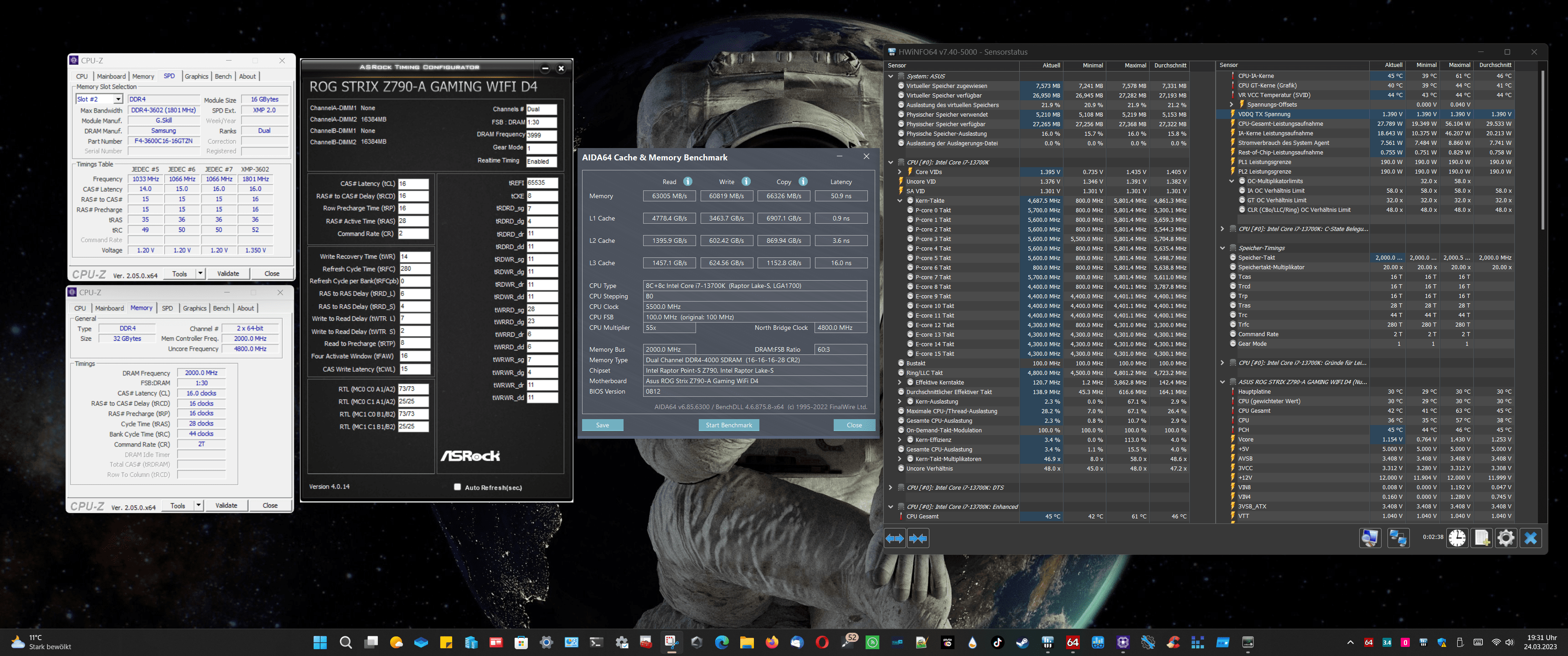

Auch mit dem neuen BIOS kann ich nicht an die Mem Leistung meines 12900k rankommen. Mehr als 3600 c14 ist nicht drin, 4100 c16 waren mit dem 12900k problemlos möglich. Liegt wohl doch am 13900ks, naja mal abwarten auf das nächste Update.

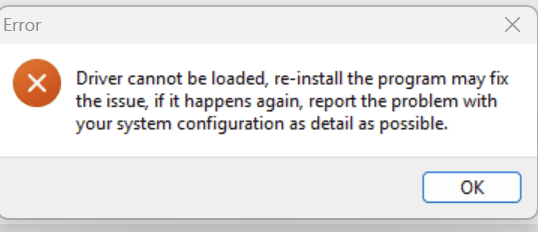

Wurde bestimmt schon hundert mal gefragt, schonmal sry dafür.
Aber warum geht ASRock Timing Configurator nicht mehr unter Windows 11?
Fehler Gefunden: Neue Version Installiert, läuft alles.

du must die aktuelle version nehmen, deine ist veraltet. ;)
v4.0.14 ist neueste!
