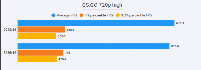

kommt drauf an. AIDA ist halt einfach nur ein synthetischer test. Nutzt du Anwendungen, die viel Speicherbandbreite ausnutzen, wird sicher das 4800 setting besser sein. Aber was gaming angeht, ist in 9 von 10 Fällen Gear 1 besser. Ab 5000+ in G2 wirds interessant. Ich habe mal 5066C19 gegen 3373C14 getestet.
