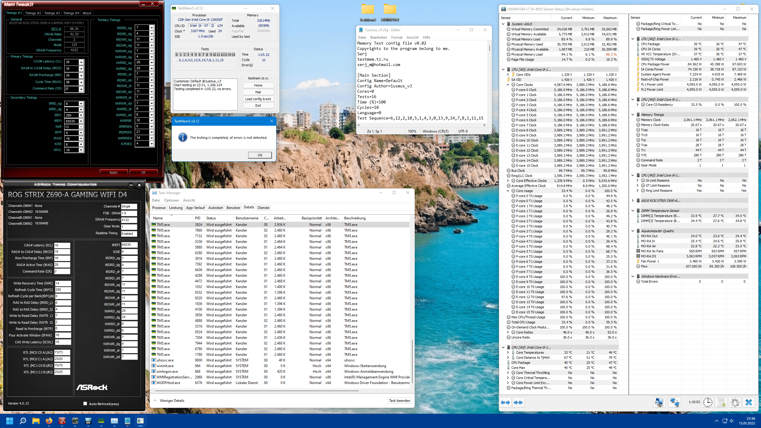

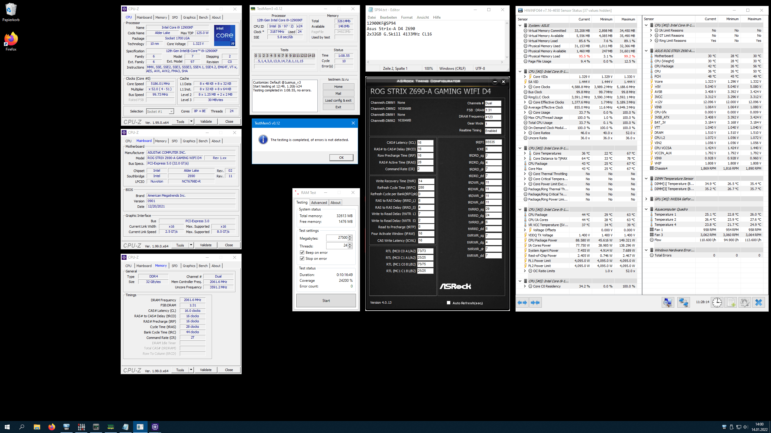

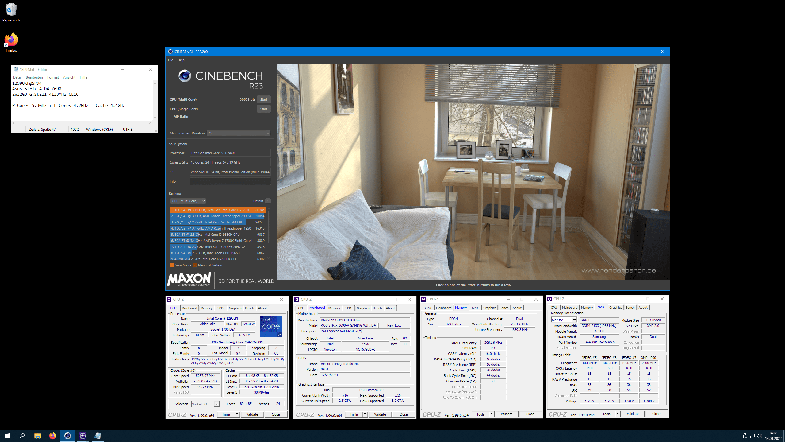

Momentan lasse ich mal den Memtest durchlaufen, TFAW habe ich auf 24 gesetzt und die anderen beiden Werte TRRD_L und S auf 6 und 4 auch runter, entsprechend des Startbeitrages. Die DR-Werte oder andere krumme Dritttimings sind aber noch unverändert :rolleyes2:, wie in der letzten Grafik zu sehen. Soll ja erstmal die Einstellung durch den Memtest.
Leider übergeht die Einstellung vom M$, dass der PC in einer halben Stunde in den Standby geht, den Speichertest. :( Konnte ich die Abwesenheit nicht nutzen. Also den ganzen Idle-Kram auch abschalten.
Ist bei Windows 10 normal. Hatte ich schon vor einiger Zeit im Alder Lake Thread geschrieben:
TM5 ist für WIndows 10 eigentlich komplett unbrauchbar. Der Scheduler legt die Last ausschließlich auf die E-Cores. Wie bei Cinebenchr R15 und R20 auch. Da das Programm mehrere Instanzen startet, die auch gar nicht zu der Core/Thread Anzahl der CPU passen macht das absolut keinen Sinn.
Habe die Config sogar mal fürt den 12900K angepasst, also mit 24 Threads, aber ändert nichts. Trotzdem nur den E-Cores zugewiesen.
Karhu reicht mir da aber auch absolut. TM5 brauchts net unter Windows 10.
Wenn ich die Priorität (Task-Manager) auf "Hoch" stelle, dann verwendet er auch die P-Cores. Bei mir sind es (unter Windows 11) 24 Tasks.
Hier einfach mal laufen lassen, ohne etwas einzustellen.

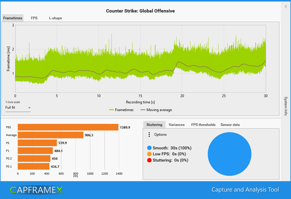

Bester CSGO bench: ~910 FPS auf Dust 2

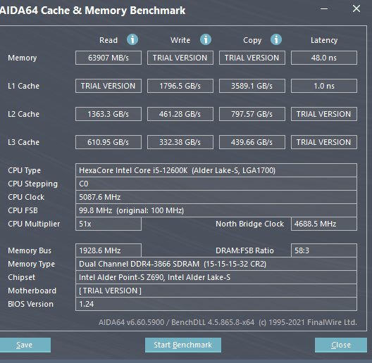

2x8gb 3200 14 Ripjaws
Bestes Ergebnis: 3866 15 cr2 g1. Bis 3900 16 cr2 g1 gebootet, aber auf Anhieb instabil, tippe einfach auf ein Frequenzlimit der Plattform / CPU.
Training funktioniert deutlich schneller, merkbar mehr Spielraum bei den Subs. Niedrigste Aida Latenz bisher 48ns.
Bester CSGO bench: ~960 FPS auf Dust 2
edit: momentane settings 3866 15 single rank.PNG 3866 15 single rank aida.PNG
