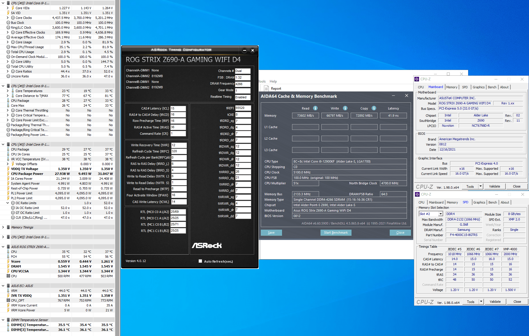

Heads up for z690 Strix d4 bios 812 is a mess for 2x8 b die. It makes no sense to me as 812 is best bios for me with DR b die.
Issue is with rebooting. Settng that boot on 2x8 will blue screen the next boot. Didn't spend a lot of time testing. Just a heads up. It may work for you, didnt for me. I only tried 4000c15 + cr2 and cr1. Also didnt spend time trying different sa / vddq as on auto it works for me on 2x16 and not going to spend a lot of time getting it to work when I wont run 2x8 anyway.
Irgendwelche Einwände? Ist halt TRFC 300, TREFI 65535 und die Werte aus dem Startpost für Zweittimings.

Die Einstellungen habe ich nun auch mit 3800 zum Boot durchgeboxt. 4000 ging nicht, da war dann das CL14 zu hart (?). :fresse:
1V SA, 1,45V Speicherpannung, 1,225V VDDQ TX. 1,2V VDDQ TX reicht da nicht mehr zum Booten. Werde dann die Einstellungen mal testen, ob das Spiel seine 10 Minuten damit überlebt, ansonsten SA mal um 0,05V hoch. Bei 4000 mit Auto-Timings reichte 1,1V SA zum Booten und zum Spielen mussten es 1.15V sein.
