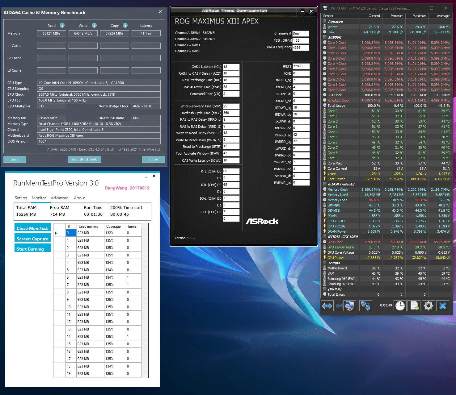

nabend zsm,
dank evens guide und ziemlich wertvollen tips von phoenix (danke noch mal an dieser stelle), habe ich dann doch mal noch was als blutiger anfänger hinbekommen^^
spannungen noch nicht angepasst. rtl/io noch apex auto, lohnt sich da noch etwas zuversuchen oder einfach übernehmen bei rtl/io? ne latenz unter 40 konnte ich heute aber nicht sehen ^^
schönen abend noch :)
Das muss doch besser gehen als 18-20-20. Versuch mal 17-18-18
ich glaube nich das es besser geht. oder ich kann es nur nicht besser hinbekommen. was hier durchaus im vorstellbaren bereich liegt^^
18-20-39 lief mit 320/32800 und apex training 3000% fehlerfrei. hab mir dieses dann hergenommen und hab die restlichen timings nach und nach angepasst.
18-19-39 gibt n error bei 2200% oder so. aber mit kompletten defaults. da könnte vlt noch was gehen.
18-18-38 gibt mit 320-380 und 32800-65505 error. mit smoothen subs oder defaults
Edit: 17-18-38 gibt Bluescreen in Aida

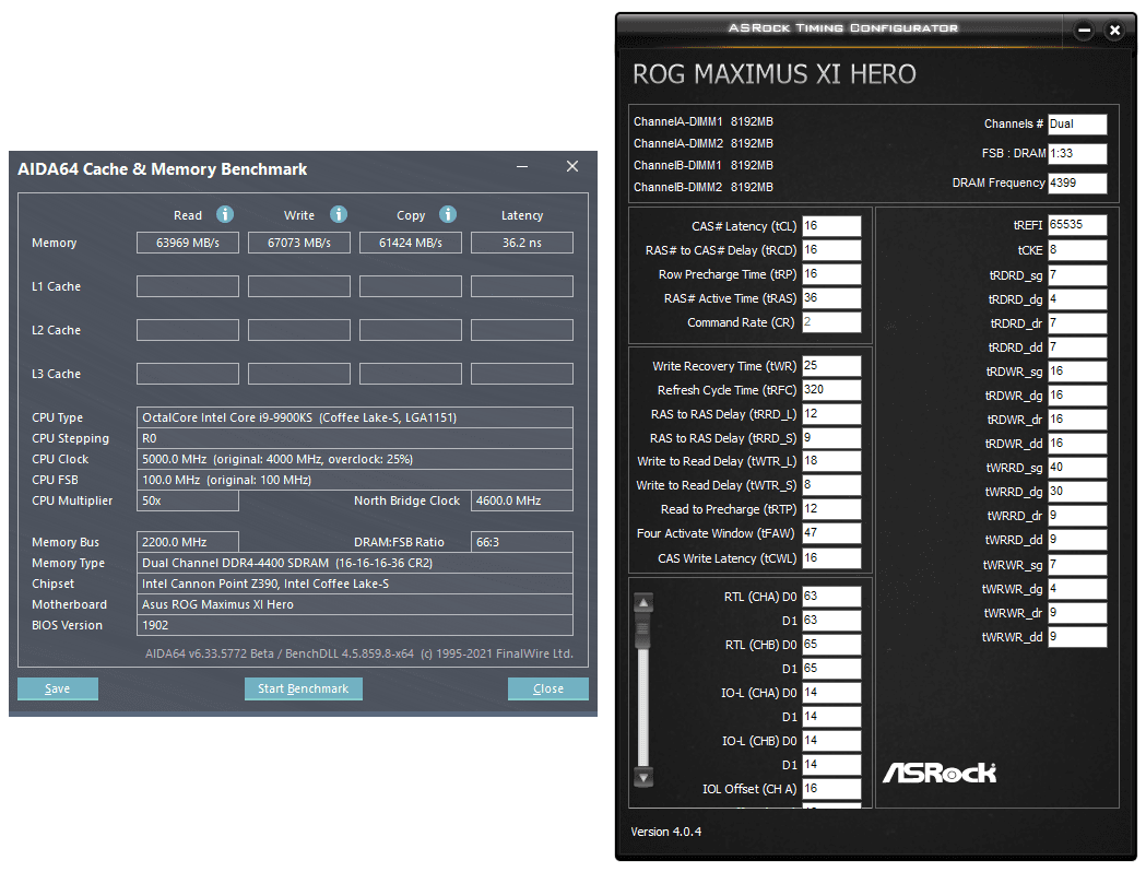

Hat wer ein Bild von einem scharfen CL14 Setup? Mich interessiert welche Subtimings man da noch schärfer stellen kann.

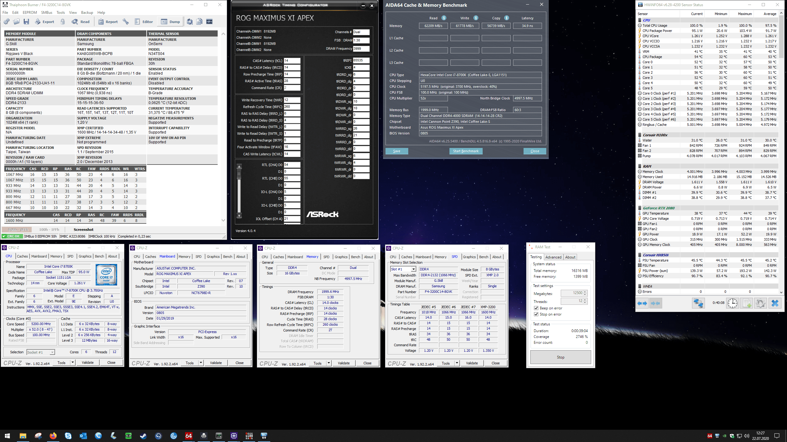

Hier hatte ich ein 4000er Setup z.B. so:
schafft aber auch nicht jeder IMC. Bei den Subtimings ist es auch sehr CPU-abhängig wie scharf du die ziehen kannst.
Das ist aber für Single Rank Module. Wenn du Dual Rank Mopdule hast wäre es noch mal was anderes.

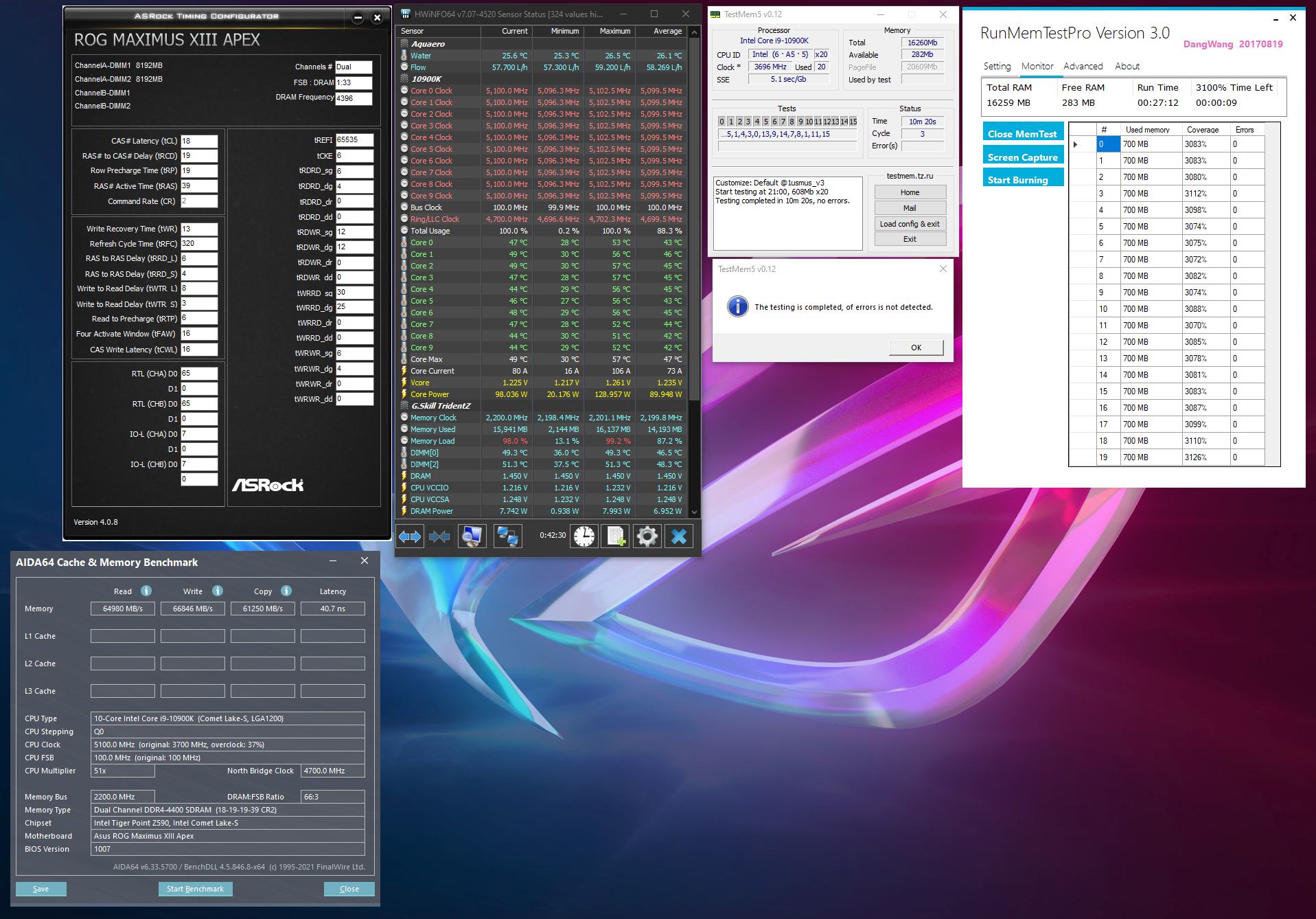

Hey, ich bin es noch einmal,
also, ich habe noch ein wenig an den Timings herumgespielt und habe vor allem die tertiären Timings ein ganz klein wenig entschärft. Auch bin ich beim Takt & Uncore jeweils 200 MHz runtergegangen. Eventuell gehe ich noch auf 5,1 GHz/x48 hoch. Da brauche ich dann aber 1,32V VCore - mal schauen. Kühlung ist kein Problem.
Ich habe die TM5-1usmus_v3-config zweimal abgespult und bei 1.575V VDIMM im BIOS (~ 1.610V real) ist es stabil, auch in OCCT.
Das Problem ist, dass ich, sobald ich mit dem VDIMM auf runtergehe, schon bei 1.560V Spannung Errors bekomme (bei 1usmus_v3).
Ich würde meine primären Timings gerne so lassen und auch bei 4600 MHz bleiben wollen, weil ich die RTLs/IOs schon perfekt abgestimmt habe (weiter runter geht nicht). Allerdings würde ich am Ende gerne bei 1.55V VDIMM real landen (gerne auch noch weniger). Welche sekundären & tertiären Timings könnte ich denn noch lockern, sodass ich mit der Spannung runtergehen kann, ohne dass ich Fehler bekomme bei TM5 und die Latenz allzu sehr leidet? Eventuell tRFC auf 360? tFAW hoch auf 24? Welche Timings "geben gerne viel VDIMM frei"? Vielleicht auch VCCSA noch etwas hoch (ist real bei ~ 1.4V)?
Vor der Spannung an sich habe ich jetzt keine Angst, aber die Temperaturen der DIMMS gehen sonst einfach zu weit hoch (~45-46 °C), auch mit Lüfter davor (habe zwar hier gerade 19 °C Raumtemperatur, aber wird ja auch irgendwann wieder Sommer...).
Latenz darf gerne auch ein wenig hochgehen, solange sie <40ns bleibt. Read/Write/Copy ist mir nicht so wichtig.
Hier einmal meine aktuellen Timings mit Latenz:
Würde mich freuen, wenn mir geholfen werden kann, kenne mich leider noch nicht so gut aus und überhaupt froh, dass ich es bei dem Takt einigermaßen stabil bekommen habe (4500, 4533, 4667 und 4700 MHz booten alle, bekomme ich mit den Primärtimings aber nicht so gut stabil...)
Viele Grüße
Achja, wo bekommt man übrigens noch einmal dieses GSat her? ^^
@drival0605
Ja also was soll ich dir sagen, allein CL16 frisst einfach Saft, die Bin´s die das bei 4600@1,55V packen müssen mind. die Güte oder besser eines 4000C14 Bin´s haben.
Ich brauch für CL16 wenigstens 1,54V für TM5, 1,55V hab ich im 24/7.
Anders sieht das aus wenn du CL17-17 oder 17-18 versuchst da kommst du mit 1,5-1,54V locker hin, sofern deine Module auch CL17 können,
da du tRDRD_sg auf 7 hast vermute ich mal das sie das eher nicht packen.Bei CL17 solltest du tCWL 14-16 durchprobieren und evtl. die Vref anpassen.

Okay, ich habe mich eben noch einmal rangesetzt und es noch einmal mit CL17 probiert. Läuft deutlich besser. Ich konnte um 800 mV runtergehen mit der VDIMM und habe irgendwie das Gefühl, dass es auch stabiler läuft. Es ging auch mit tCWL auf 14 und 14/14/14/14 für die tRDWR-Werte, wie Du vorgeschlagen hast. Einige der anderen tertiären Timings habe ich auch noch etwas angezogen. Allerdings komme ich mit den RTLs/IOs nicht mehr tiefer, höchstens per Offset und dann sind sie asymmetrisch... Die Latenz ist um ca. 1 ns schlechter geworden. txp schon auf 4, und PPD ist ausgeschaltet. Ansonsten bin ich aber zufrieden. Das einzige was mich wundert ist, dass der Copy-Wert so weit weg ist vom Read und Write.
War auch GSAT-stabil!
Sonst noch irgendetwas zu optimieren? ^^ Ansonsten würde ich es so lassen und VCCIO/VCCSA ausloten und mich um die CPU kümmern...
tWRRD_sg und _dg mal um jeweils 3 reduzieren. Dann sollte auch der copy Wert noch mal ansteigen.

musste eine stufe vdimm hoch. also 4400c18-19 sieht bisher ganz gut aus. und auch besser als 18-20 :d nur die Latenz wird nicht wirklich besser. Mir n Rätsel wie gängig um 38ns ist..
aber vlt geht 18-18 ja doch noch^^

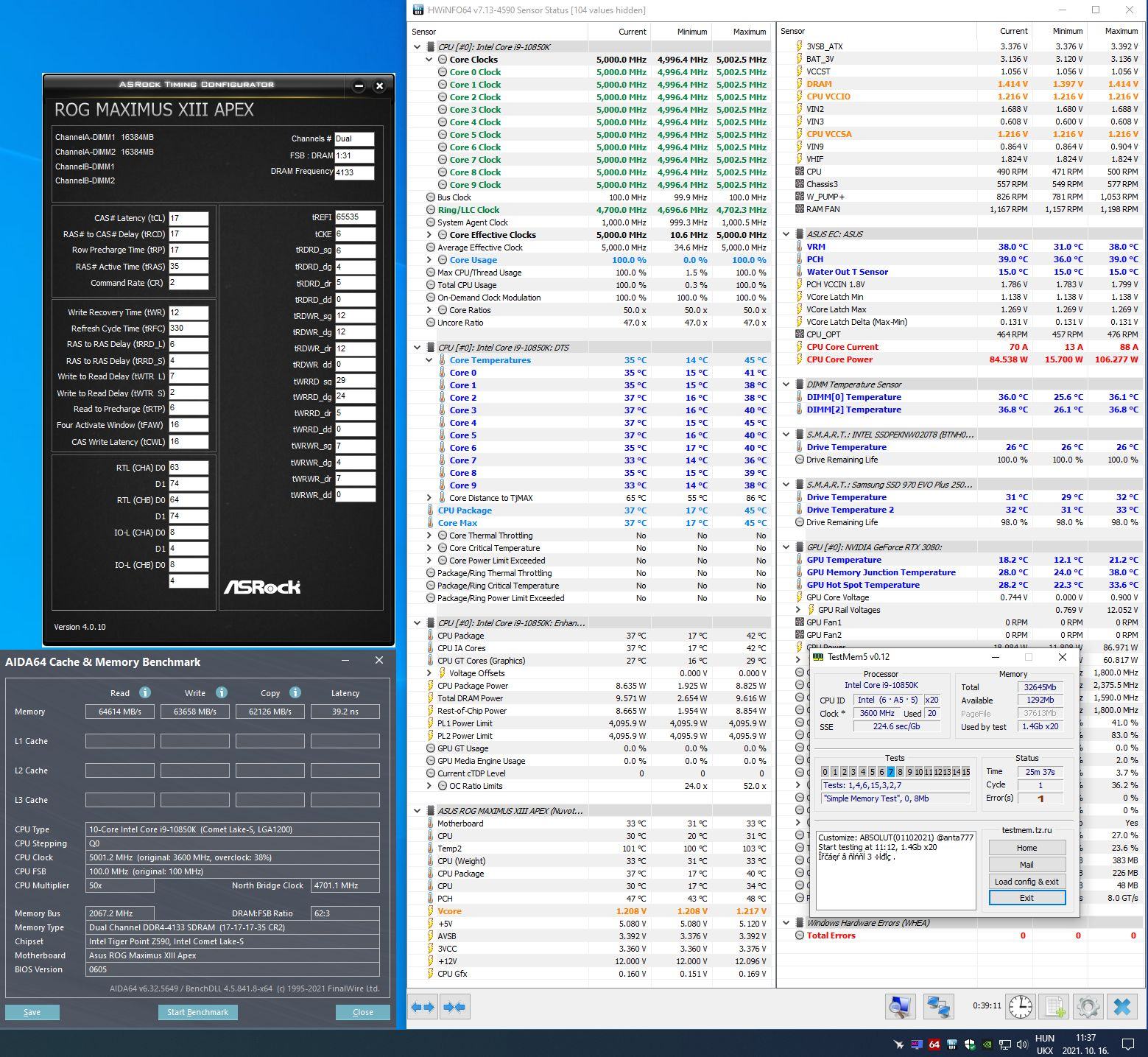

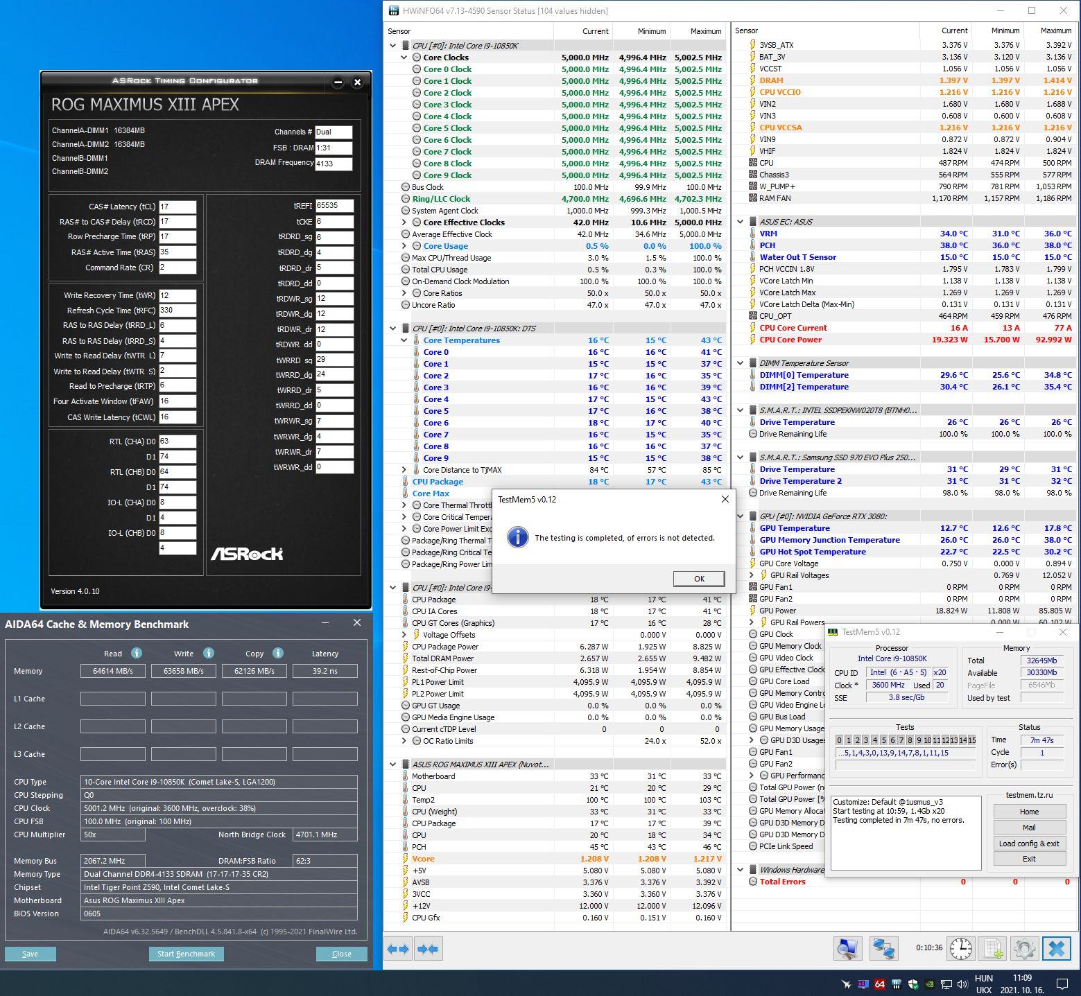

Hello Everyone,
Ich habe neu Mobo gekauft. Asus Apex XIII, lauft super gut. Ich soll dann noch besser mich im BIOS auskennen, alles neu nach dem Gigabyte.
Zuerst, ich moechte mein 24/7 settings richtig gut, ohne Fehler eingeben. 24/7 bedeutet bei mir, sehr tief Spannungen.
Es ist 50/47@4133MHz, CL17 17 17 35 2T.
Leider, oder nicht leider, dieses neue ABSOLUT TM5 Config gibt mir immer Fehler. Schon habe ich sehr viele Variant ausprobiert, Serj, Usmusv3, Anta Extreme1 ging durch ohne Fehler.
Normaleweisse
Dram: 1.38V
VCCIO u SA: 1.20V
CPU Vcore: 1.20V
und jede Test geht durch, aussen ABSOLUT. Strom habe ich schon erhebt auf
CPU Vcore: 1.21V
Dram: 1.42
IO u SA: 1.22V
Aber bekomme ich immernoch Error Code 7
Error 7, 11 are burst tests
  • it will error out if if CAD_BUS is not optimal
  • will error out if tRFC is too low
  • mostly errors out only after time "
Ich weiss es nicht, wo ich Fehler mache. 1-2 BIOS Tricks waere nicht schlegt, danke, gruesse, zeb

Ich habe tRFC von 320 auf 330 und dann auf 350 erhöht. (Dritte Bild)
Ich werde es jetzt mit hoheren Spannung testen.
