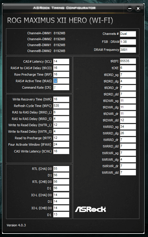

Heute hatte ich wieder Zeit weiterzumachen.
Allerdings keine Änderung. Karhu läuft immer nur ein paar Minuten ohne Fehler.
Mit 1.55 Vdimm wird es instabiler als mit 1.5 V. Auch das ändern von IO/SA bringt nicht viel.
Wahrscheinlich muss ich die Haupttimings entschärfen.
Moin,
Hast Rank margin Tool Enabled? MCH Fullcheck enabled, Roundtrip enable, schau mal danach

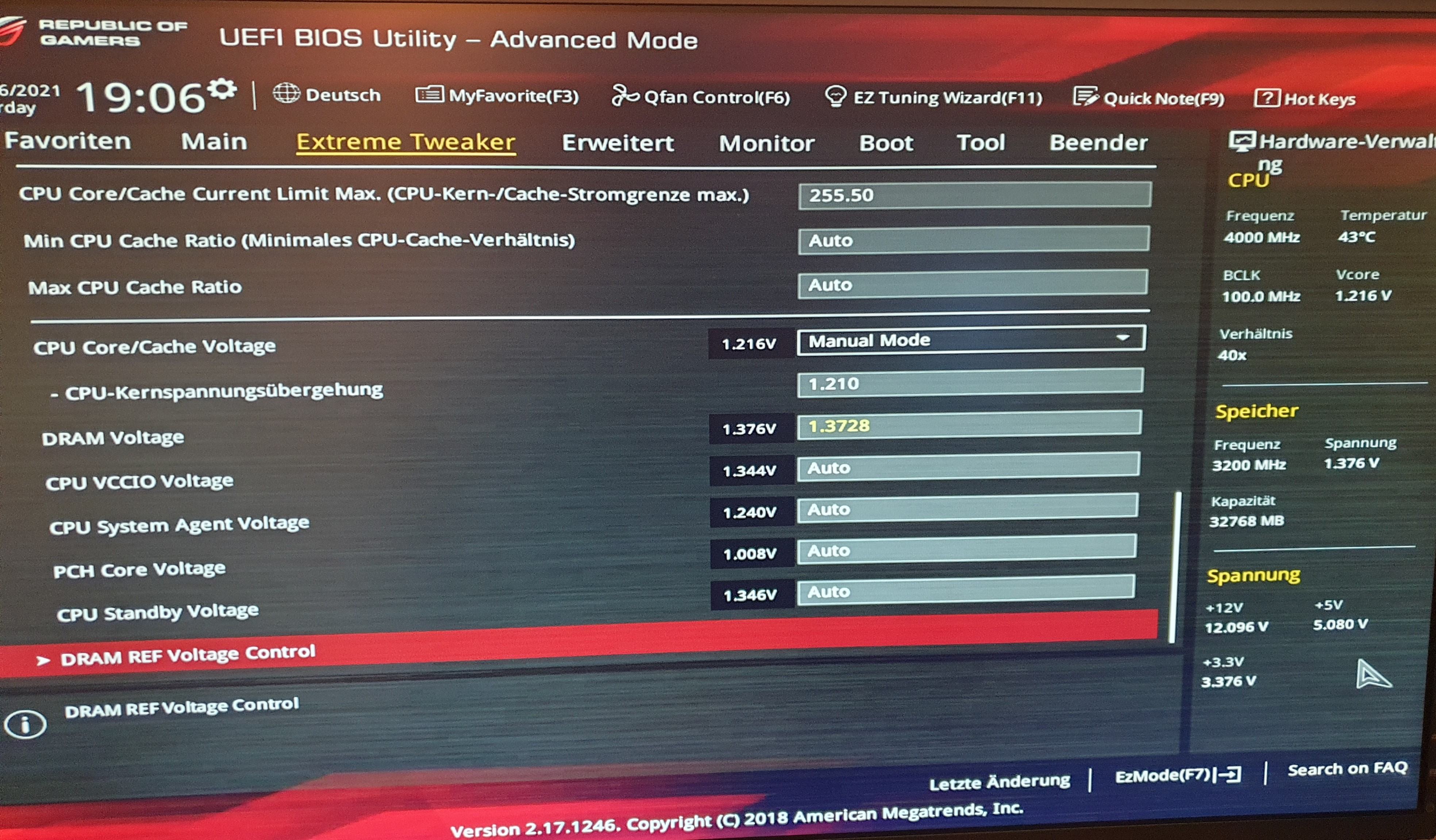

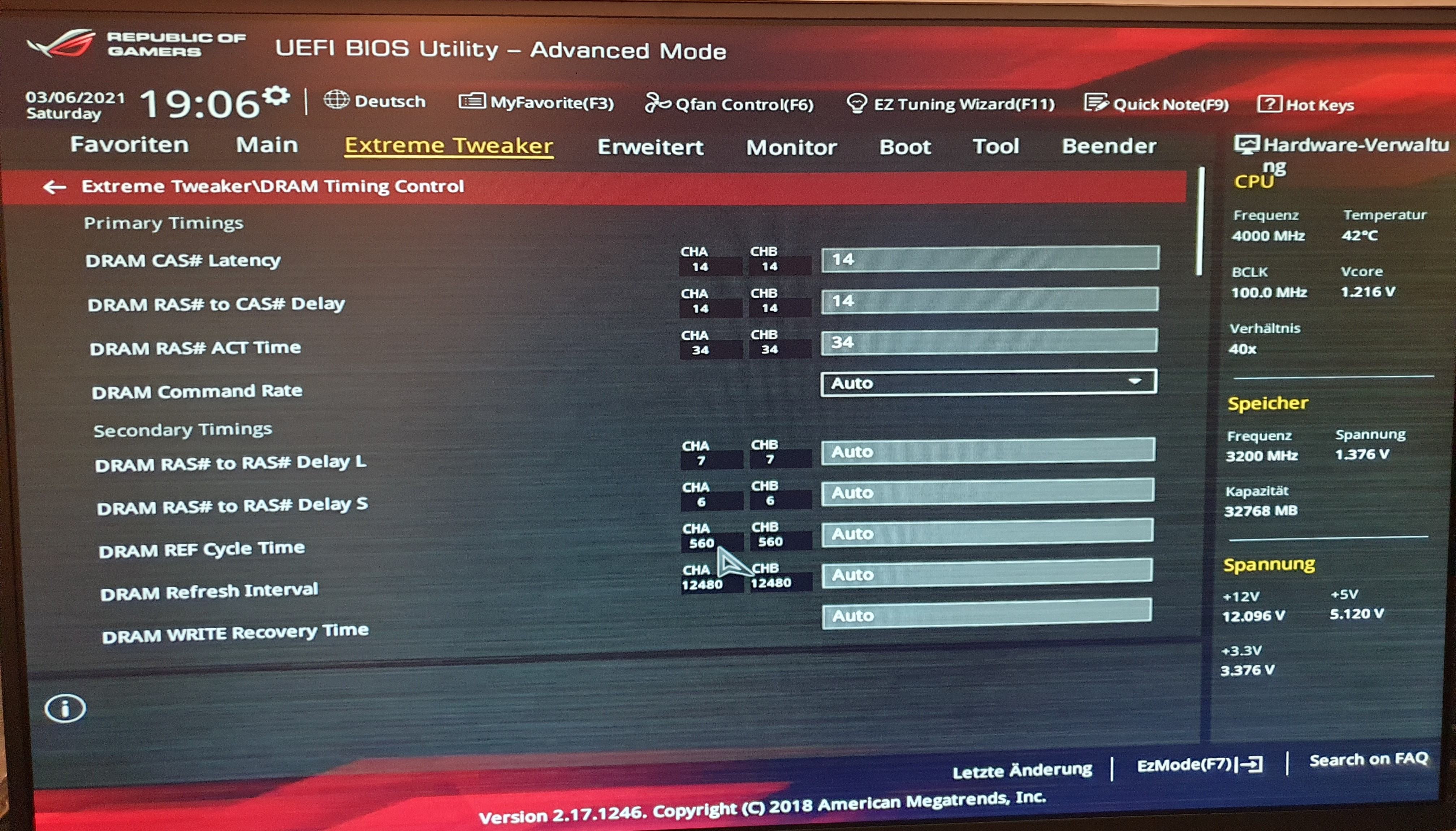

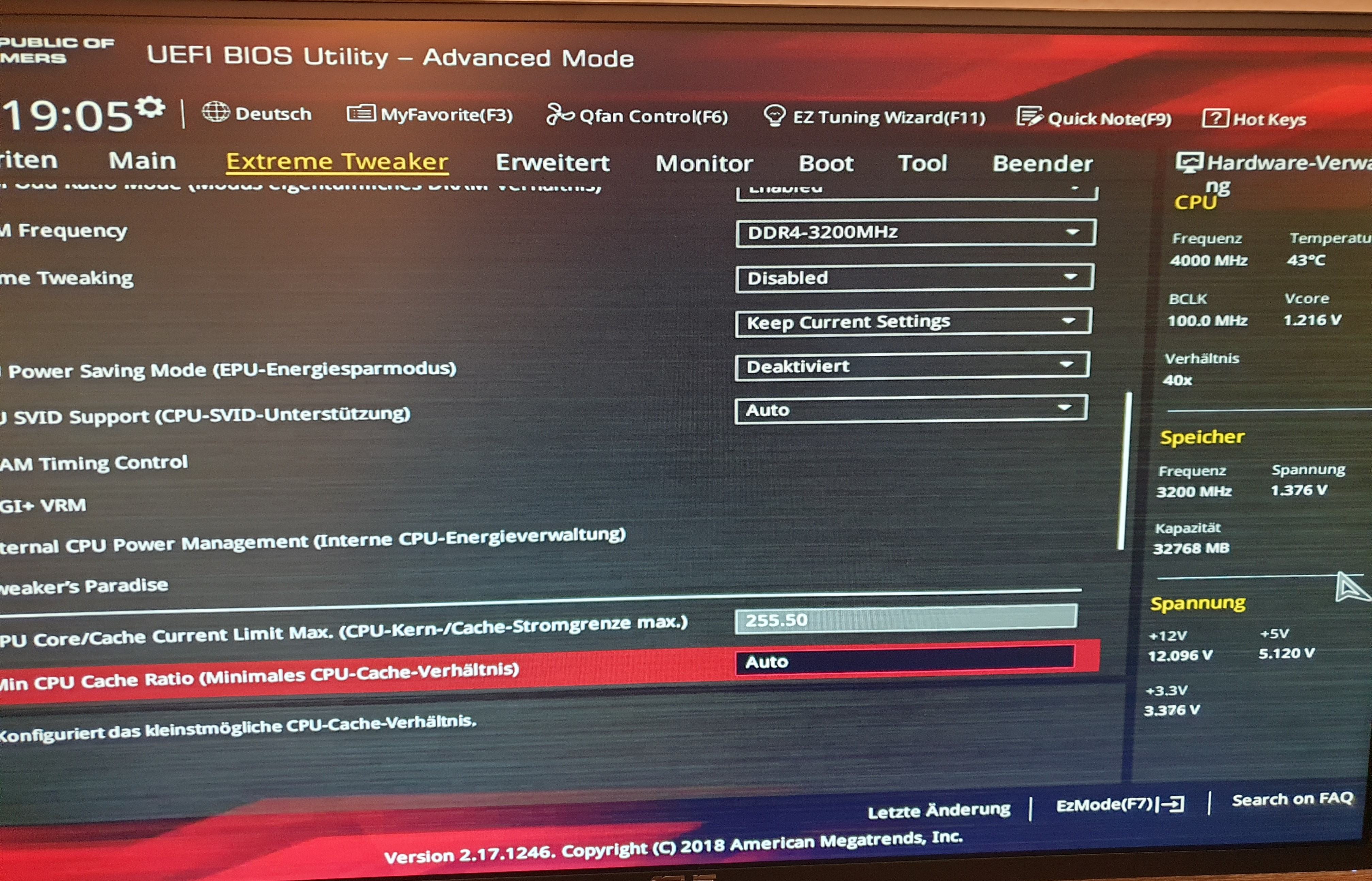

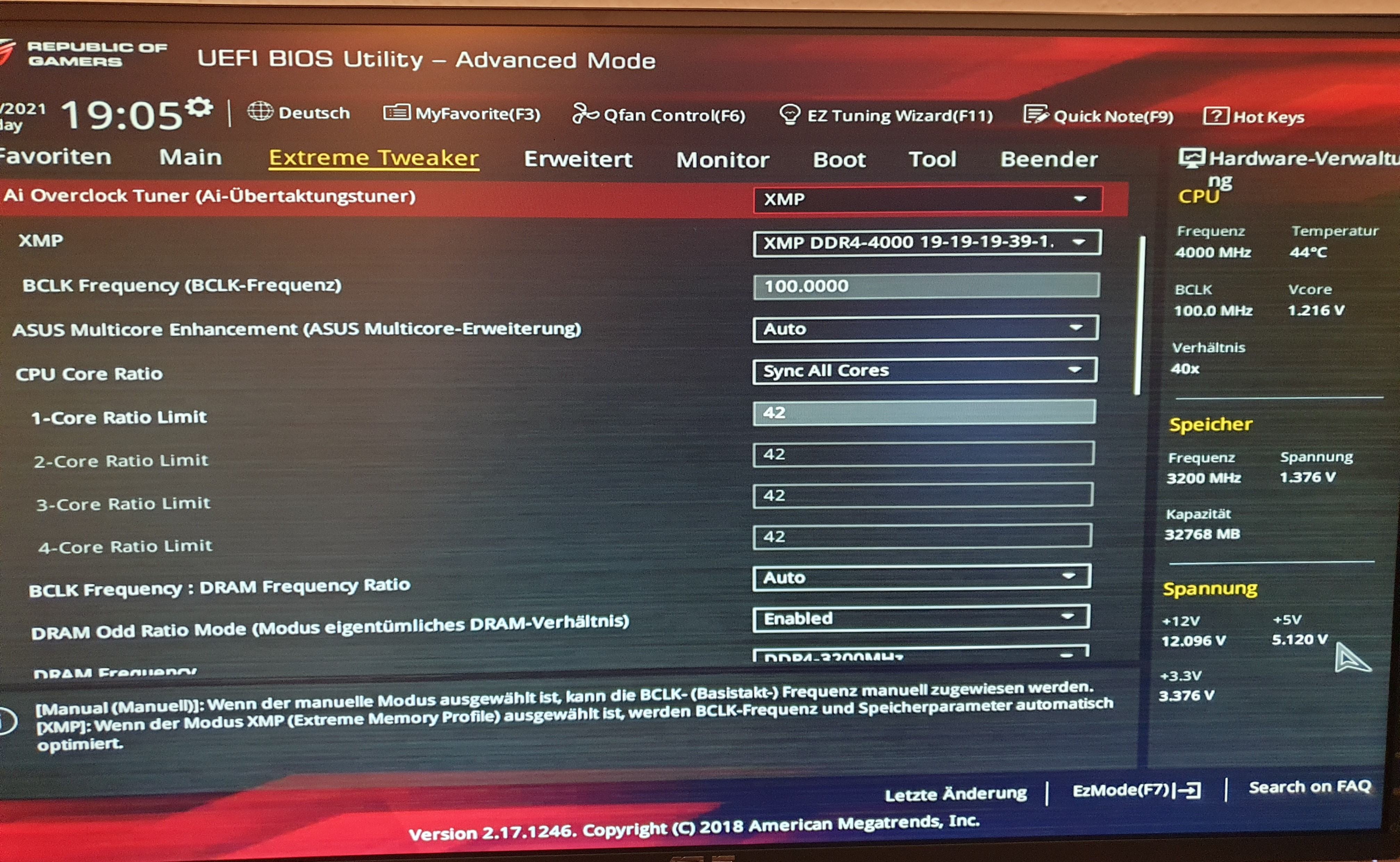

Hallo liebe Leute,
ich habe mir neuen RAM angeschafft da ich zukunftsweisend ein B-Ware Schnäppchen (nur Packung geöffnet, gute Samsung B-Dies Double Ranked) gemacht habe (G.SKill Trident Z RGB 32GB Kit DDR4-4000 CL19 (F4-4000C19D-32GTZR)).
Ich habe einen 6700K auf einem ASUS Ranger VIII. Ich habe sehr viel probiert und frage mich ob der RAM überhaupt auf 4000Mhz zum Laufen zu bekommen ist auf einem Z170 Board. Das Board selbst kann bis 4266Mhz! Anbei mal meine Einstellungen. Momentan läuft er auf 3200Mhz CL 14-14-14-34 stabil ! ( 3 Games plus Prime95 laufen lassen, der Speicher war zu 80% gefüllt und hat auch alle RAM Benchmarks überstanden.
Witziger Weise bootet er auf Stock CL 19-19-19-39 bei 3200Mhz (oder 4000Mhz) nicht. meine CPU läuft derweil bei 1.21V undervoltet stabil. Bisher bin ich beim RAM bis 1.5V und bei der CPU bis 1.35V gegangen und trotzdem komme ich beim RAM nicht über 3333Mhz. Die VCCIO und System Agent knallt das Board irgendwie selbstständig hoch, angeblich hat die VTT Einstellung auch noch was damit zu tun aber da hört mein Know-How auf. Es steht noch Vieles auf "AUTO" und die Riegel sind in A2 und B2 gesteckt also angeblich für bessere Kompatibilität, lohnt es mal die anderen Slots zu testen oder XMP mal aus auf und manuell einstellen ?
Reicht es jetzt die System Agent Volt auch auf 1.35 hochzuknallen ? Kann Skylake angeblich ab, trau mich aber irgendwie nicht. Die LLC ist übrigens auf 5 eingestellt.
Wär mega wenn wir das ans Laufen bekommen, sämtliche Beiträge ob in Foren oder auf YT haben mich nicht weiter gebracht.
LG

Was hast du für ein Board?
4000MHZ wird schwierig bis unmöglich. Dual Rank sind auf Z170 zu hart für dessen IMC, vorallem mit 4000MHZ. Vielleicht kriegste mit 3600MHZ mit CL17 oder CL16 was hin. Aber auch das ist schon happig.
Zeig mal einen Screen mit Gsat?
Alles auf enabled.
Wenn das auf enabled ist, wiso trainiert dir das Board denn die IOls mit 13 und 14? Etwas stimmt da nicht.
4000MHZ wird schwierig bis unmöglich. Dual Rank sind auf Z170 sind zu hart für dessen IMC vorallem mit 4000MHZ. Vielleicht kriegste mit 3600MHZ mit CL17 oder CL16 was hin. Aber auch das ist schon happig.
Steht doch da ;) Asus Ranger VIII. Ich dachte immer dualranked ist besser, aber für OC anscheinend nicht. Aber mit der kommenden Z590 Generation läuft das dann nativ Problemlos oder ? Oh ich sehe gerade meine Screenshots sind gar nicht hochgeladen worden :unsure: Jetzt sind sie Online !
Naja ich glaube beim Z170 war bei 2x8GB schon 4000mhz eher schwer, bei 2x16GB ohne Highend Board würde ich nicht viel erwarten.
Wenn du da über IO/SA VDimm und Timings nix richten kannst, bei den Trainingseinstellungen kann man ja auch noch anpassen, keine Ahnung ob das auch Rank Margin hat oder nicht.
Du hast Recht ich hatte die RTL/IOLs auf 14 forciert. Nun sind die IOLs auf 7.
Teste mit Karhu. Danke.
Nach 8 Minuten wieder ein Fehler...😔

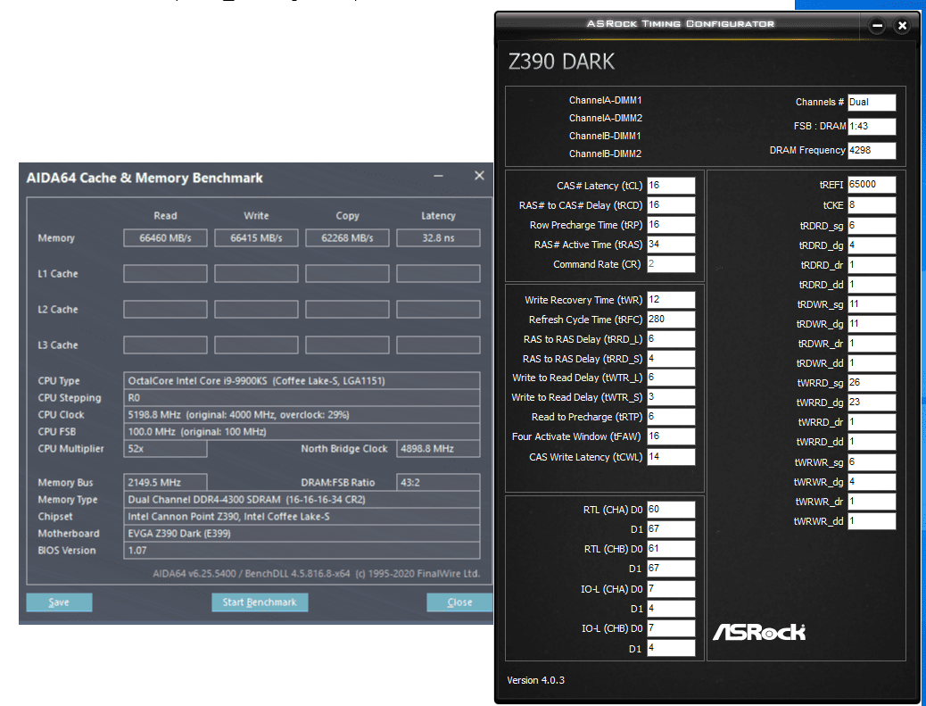

Einen wunderschönen guten Abend, die Herren!
Ich habe die letzten Tage aufgrund von akuter Lockdown-Langeweile angefangen, mich intensiver mit dem Thema RAM-OC auseinanderzusetzen. Zu meiner Schande muss ich gestehen, dass ich den Arbeitsspeicher in der Vergangenheit stets sehr sträflich vernachlässigt habe und es eigentlich immer bei dem Versuch "Geht da ein wenig mehr Takt ohne irgendwas an den mysteriösen Timings anzufassen?" bewenden habe lassen.
Seit ein paar Tagen bin ich nun, wie gesagt, intensiv mit Optimierungen jeglicher Art am Speicher-Subsystem zugange. Ist ein sehr interessantes, aber auch extrem komplexes und langwieriges Thema. So zumindest meine Eindrücke bisher. Viel Spaß macht es mir aber trotzdem^^ Bei meinen Tests bin ich auf ein sehr seltsames Problem gestoßen, zu welchem ich absolut keinen Rat im Netz finde und es mir auch selber nicht erklären, bzw. mir weiterhelfen kann. So hoffe ich auf Eure Expertise. Bestimmt könnt Ihr mir auf Basis Eurer vielen Erfahrungen helfen :)
Mein Kern-System:
Gigabyte Z390 Aorus Master (Bios F11e)
Intel Core i9 9900K
32GB Patriot Viper Steel 4000 (PVS416G400C9K)
Nun zum eigentlichen Thema: Da ich in den diversen Foren natürlich Anregungen in den Asrock Timing Screenshots der vielen erfahrenen User gesucht habe, ist mir aufgefallen, dass meine "RTLs" und "IOLs" irgendwie ziemlich bescheiden trainiert zu sein scheinen...
Als ich dann entschlossen war selbst Hand an diese Werte anzulegen, musste ich feststellen, dass es mir nicht möglich zu sein scheint, diese Werte effektiv abzuändern. Versteht mich nicht falsch, ich kann diese Werte im BIOS anfassen und meine eigenen "Ideen" reinschreiben. Aber nichts davon wird tatsächlich übernommen. Im BIOS sieht das dann so aus:
Zu allem Überfluss scheint das Gigabyte BIOS auch darauf ausgerichtet zu sein, lediglich einen Wert pro Eintrag zu vergeben, der dann automatisch für beide Memory-Channels gelten soll. Allein das ist in meinen Augen doch schon sehr seltsam, wo es doch im Regelfall bei diesen Werten Abweichungen zwischen Channel-A und Channel-B gibt. Also alles sehr eigenartig :/
Könnt Ihr mir helfen? :) :) :)

Servus Michael,
beim Z390 Aorus Master ging in den früheren Bios-Versionen das tatsächlich für beide Channels separat.
Im Gegensatz zu meinen vorherigen Z370 Hero X ist das mit RTL und IOL bei Gigabyte nicht so einfach und bequem wie bei Asus. Da zickt das Gigabyte-Board deutlich mehr als Asus.
Wer das letzte an Performance bezüglich RAM-Performance rausholen will, dann ist nach meiner Erfahrung das Z370/390 von Asus besser.
Grundsätzlich empfehle ich für das Aorus Master Z390 den entsprechenden Thread im Overclock.net Forum.
Da bekommt man u.a. auch Mod-Bios-Versionen von Kedarwolf, die ein Tick schneller sind als die Offiziellen.
Er modded auch Bios nach Wunsch.
