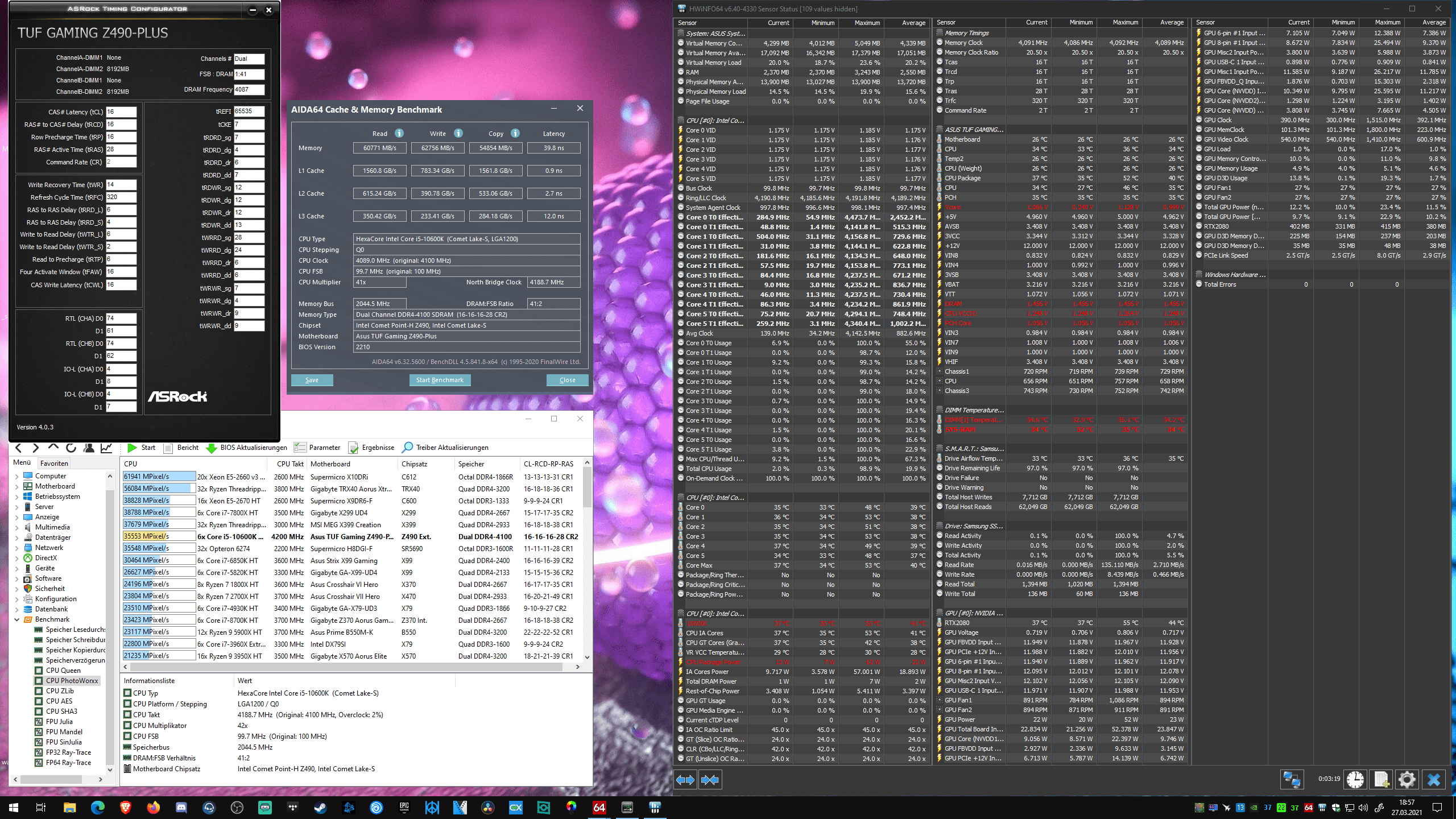

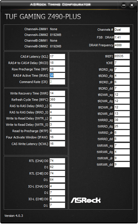

Gibts es irgendwie ne Möglichkeit die Werte synchron zu kriegen?
Hab versucht mich mit IO_Latency_offset anzunähern, aber es wird absolut NIE synchron. Feste Werte einzugeben scheint auch unmöglich, weil da komplett andere Werte rauskommen, und Werte die mit Offset laufen booten mit festen Werten nichtmals.
Wie macht ihr das?

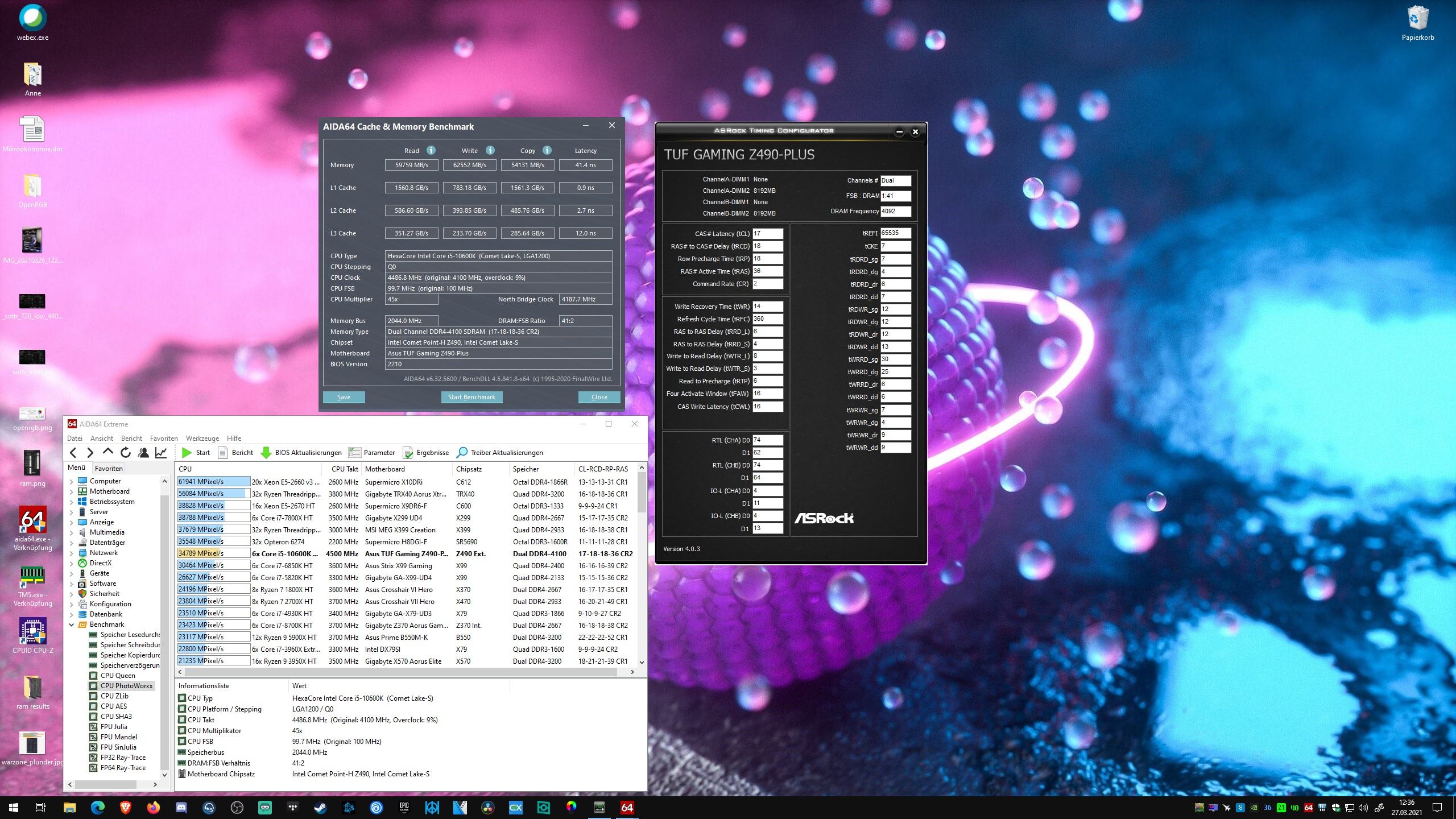

Besser krieg ichs nicht hin. Keine Ahnung wie man das synchron kriegen soll komplett.
Musst du nicht, sieht doch gut aus. 62/64 7 7 ist gut genug. Die meisten Riegel haben so einen Abstand. Gibt Ausnahmen, aber das hier passt sehr gut. Könntest die TWR noch versuchen runter zu kriegen iwie auf 12 oder 13, tcke auf 6 oder sogar 5.

Endlich mal unter 40ns gekommen. Muss ich halt mit VDIMM höher... war so schön entspannt mit 1,39v :P
Allerdings ignoriert der irgendwie meine tWR eingabe im BIOS. Egal was ich da eingebe, bleibt immer bei 14

Du kannst noch versuchen
tRRD_L 7->6
tWRWR_sg 7->6
tRDWR_sg 12->11 oder 10
tRDWR_dg 12->11 oder 10

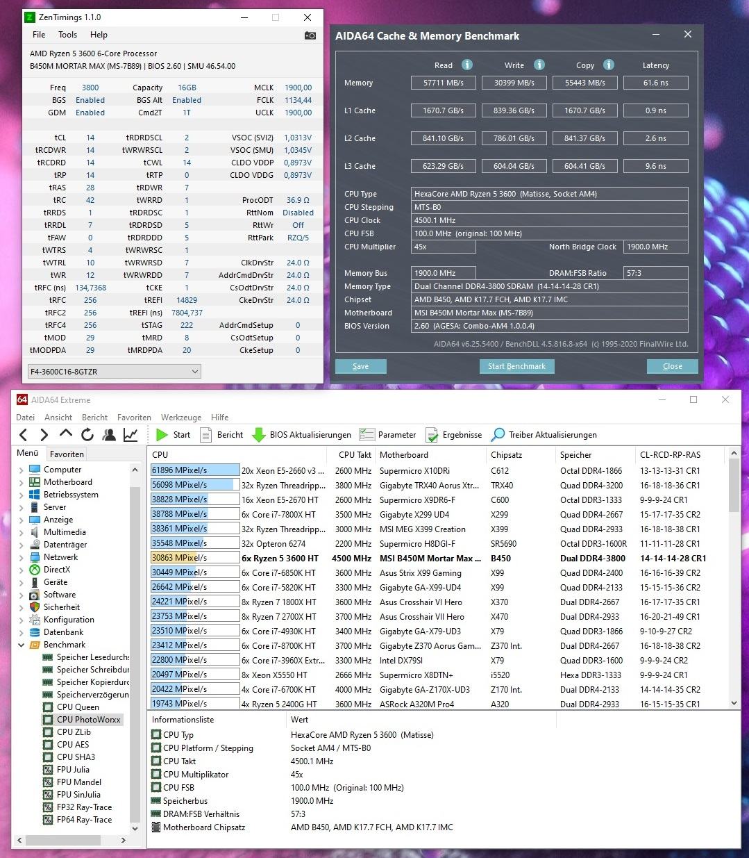

Mir ist schon klar, dass die Settings auch getestet werden müssen, will nur erstmal wissen wo die Reise hingeht bei den Settings.

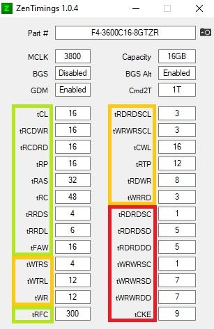

Hatte mir damals für Zen2 ne etwas detailiertere Auswertung gemacht für jedes einzelne Setting mit ner riesen Bench-Arie T_T
Grün = bringt am meisten Leistung
Gelb = mittelmäßig
Rot = hat sogut wie garkeine Auswirkungen
Da lag ich dann am Ende hier ->
Denke allerdings mittlerweile, dass ich bei meinem 1,39v Setting bleibe. Der Zuwachs ist einfach zu gering von 1ns und +/- 1-2% Bandbreite.

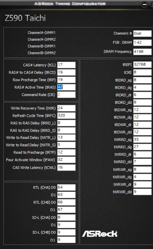

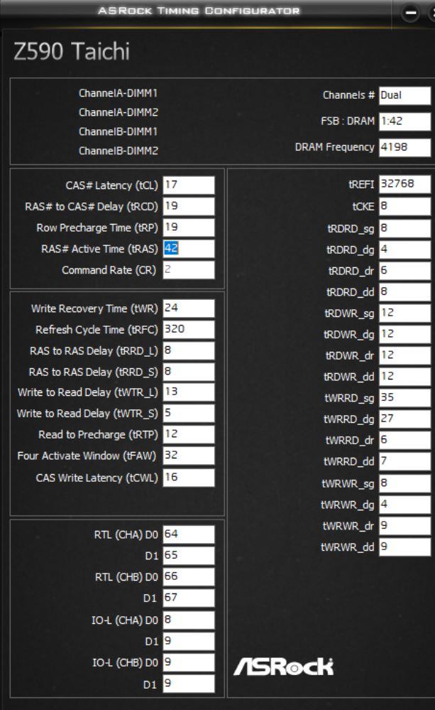

Es wäre ein ASRock Timing Configurator Screen hilfreich um Dir weiter zu helfen mit den Timings/Settings, poste den mal.

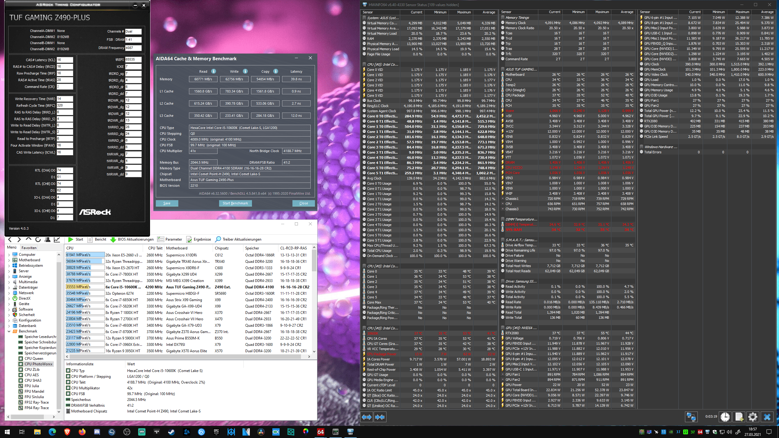

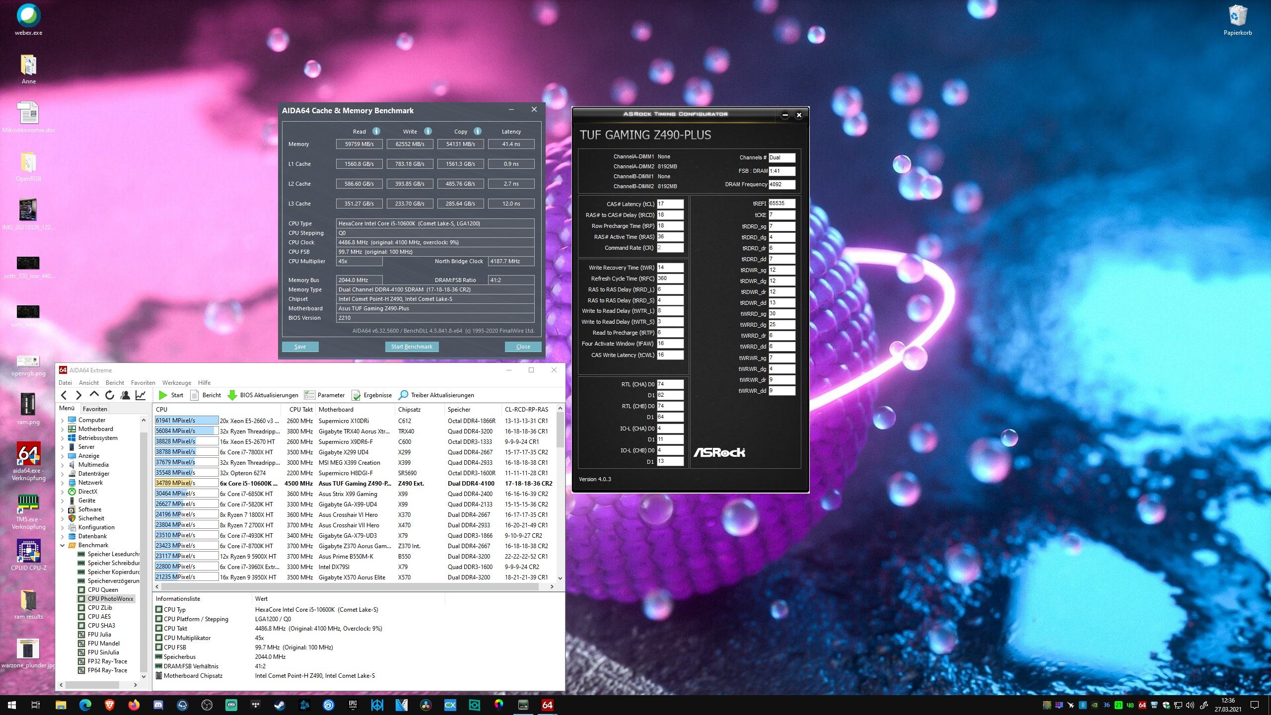

Yoah, wenn se das schon auf diversen Z590 getestet haben, hätte ich mir noch ein Aida Bench Screen gewünscht. Memtest Screens hin oder her 8-)
Auch mal wieder was kleines Positives. Die Speicher laufen auf dem Z590 Taichi imho etwas besser als auf dem Z490.
Die 4200 habe ich so einfach auf dem anderen Brett zumindest nicht hinbekommen. Stabilität bin ich noch nicht mit durch , 20 min karhu packt er schonmal (Selbst Abbruch ohne Fehler).

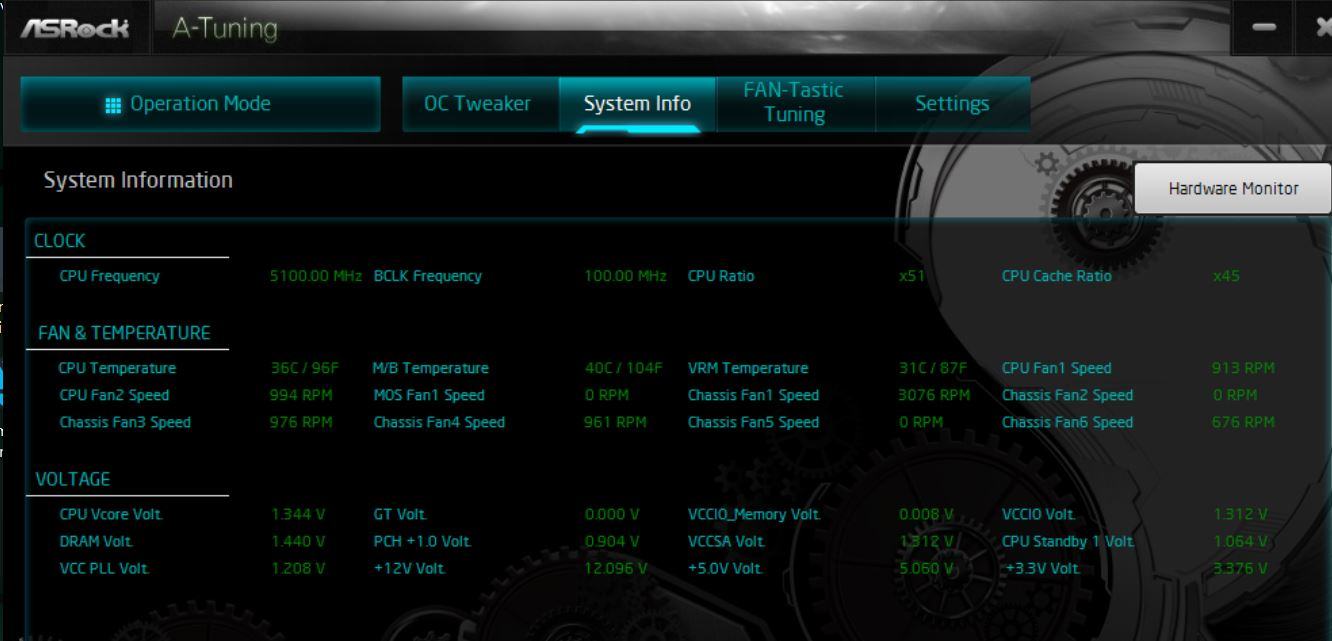

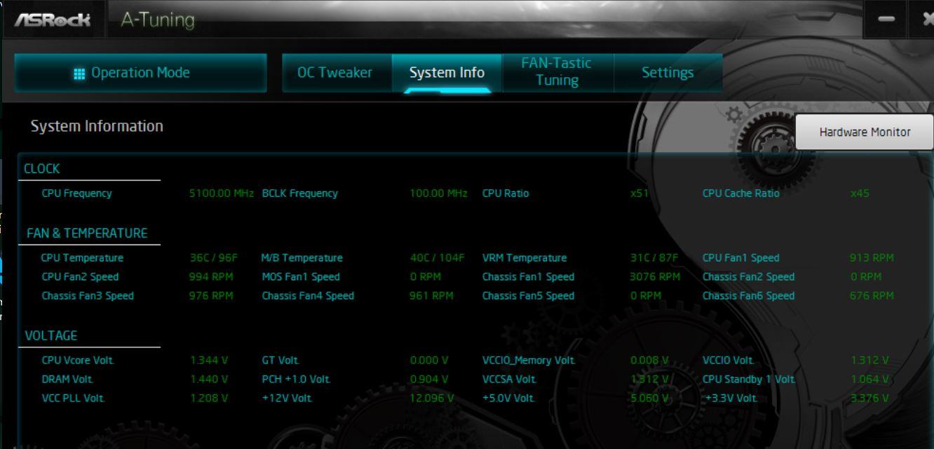

Die CPU läuft auf 5,1 non avx, mit avx wie gehabt auf dem Z490 auf 5.0. Nicht das die CPU die 5,2 wie auf dem Z490 nicht schaffen würde, das tut sie, aber ich habe ein kurioses Verhalten
wenn der Rechner aus dem Energiesparmodus aufwacht, dann liegen nämlich, obwohl im Bios auf 5,2 eingestellt, "nur" die 5,1 nonavx an. Die 5,0 avx bleiben. Daher habe ich im Bios mal die 5,1 eingestellt um zu sehen ob der nonavx Takt dann nach dem Energiesparmodus auf 5,0 runterfällt, Pustekuchen. Also dem bin ich noch nicht beigekommen. Auch lasse ich den CPU Cache nun 4,5 statt 4,6 auf dem Z490 laufen. Das ist wesentlich entspannter und brauch ein klein bischen weniger
v-core und die Temps sind auch leicht besser als auf dem Z490. Vlt. ist das auch der Grund warum die Speicher auf 4200 laufen.
Ich bin rundrum zufrieden bisher mit der Kombo. Nur traurig das ich immer noch nicht den I7 11700 auf dem Brett ausgiebig testen kann.
