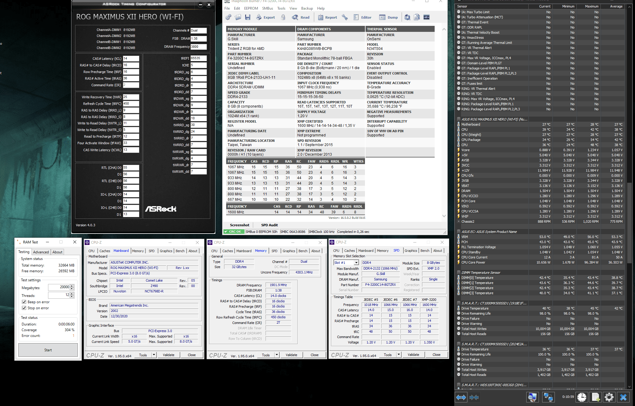

Das ist doch schön. Screenshot?
Wenn die RTL/IO sauber trainiert werden (s. S. 1 dieses Threads) geht´s nun in Richtung "tight"
um anschließend die Frequenz anzugehen..
--> SA/IO anheben, VDIMM und Frequenz anpassen
Wenn ich die Beschreibung auf Seite 1 korrekt verstanden habe, sind meine RTL/IO Werte bereits im wünschenswerten Bereich, richtig?

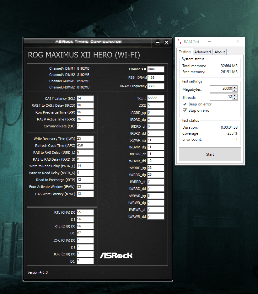

Mit den Werten in deinem 2. Screenshot bekomme ich bereits Fehler in TestMem5.

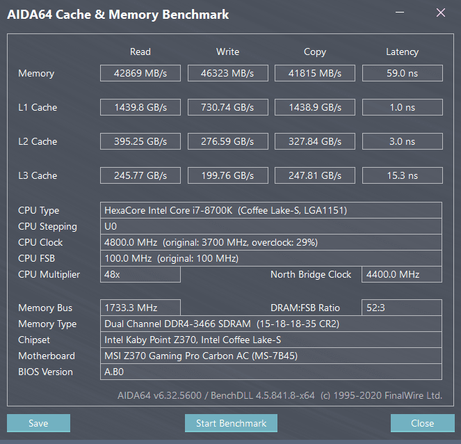

WAs liegt denn momentan an Spannungen an?
vDimm (1,45V)
SA/IO (1,25V)
Die Werte in Klammern sind aus dem gestern hier verlinkten Guide. Damit sollte es möglich sein. die Frequenz zu steigern, oder zumindest die tRDWR und tWRRD glatt zu bekommen
vDIMM ist aktuell bei 1.42, war aber gestern bzw. bei den Fehlern auf 1.45 gewesen.
SA/IO auf 1.18V, aber auch bei 1.25 machte keinen Unterschied.
Edit: Sorry, war auf 1.20 wie im Guide Empfohlen für die Geschwindigkeit.
VDimm auf 1.45 und 1.25V auf SA/IO laufen aktuell mit 3466hz, zumindest bisher kein Fehler (tritt sonst immer recht früh auf).
Weiter experimentiert: Bei 3500Mhz bootet die Kiste sofort nicht mehr.
3466 läuft dagegen mit 1.42V und 1.19V (Lt. HWInfo real eher 1.21-1.22V).

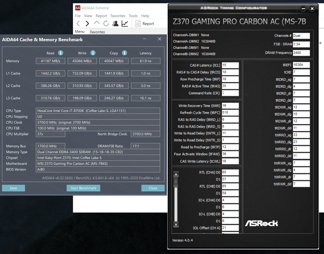

SA/IO werden bei dem MB sogar nur mit XMP schon auf 1.35-1.4 hochgesetzt, das ist mMn ein Bug oder dumme Entscheidung des BIOS Entwicklers und mir auch zu unsicher.
Ich hab jetzt in diversen Versuchen wahlweise mit reduzierten Timings mit 3500 oder 3600mhz booten können, aber immer mit Fehlern, das stabile Maximum bei unbedenklichen Spannungen liegt bei den aktuellen Werten.. ich muss nicht unbedingt das letzte KB Geschwindigkeit rausquetschen, von daher bleibe ich mal bei den aktuellen Settings.
Vielen Dank für deine Hilfe, evtl. geh ich nächstes WE nochmal dran, aber für dieses WE reicht es erstmal.

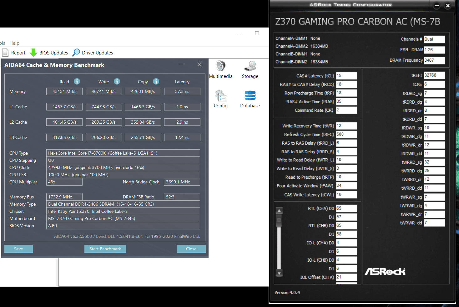

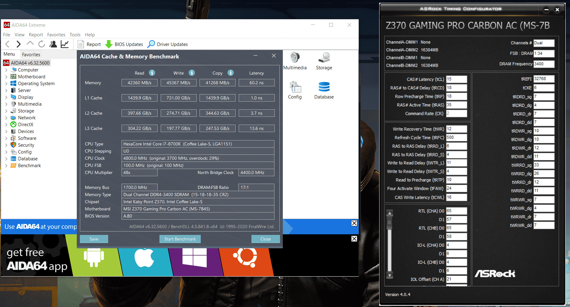

Meh.. hab bei 3466 mehrfach plötzlich nen Bluescreen, obwohl die RAM Tests sauber durchlaufen.. bin jetzt auf 3400 zurück und damit ist es stabil.

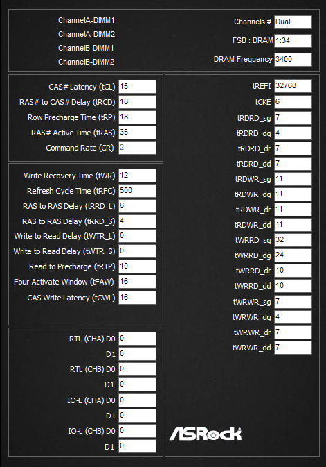

Moin. Kurze Frage, ich besitze 2x 16GB Ripjaws V (3000 mit 15-15-15-35). Laut Typhoon handelt es sich um B-Dies. Wie wahrscheinlich ist es, dass ich diese auf ~3600 auf einem Z370 Hero bekomme? Oder sollte ich auf andere umsteigen. zB 2 Sets Trident F4-3200C14D-16GTZ?
Gibt es eine Möglichkeit, dieses Setup stabil zu bekommen?
Ich kriege es einfach nicht hin.
Versuch mal diese Zahlen ein zu geben. Einfach mal alle vom Screen, ausser die RTL und Iols. Die rot markierten 11er wichtig. Deine 9er kannste knicken. Dann wie @ClearEyetemAA55 geschrieben hat, die tWTR_L/S über tWRRD_sg/dg. Das heisst: Beide tWTR_L und S auf Auto lassen. Round Trip on und und so die RTLs Trainieren lassen. Zeig danach mal ein Screen. Ich denke aber auch, dass diese 14 16 16 schon speziell sind. Hast du mit 16 16 16 32 auch schon versucht zu posten, resp. auf Stabilität geprüft?
Danke für die vielen Tipps. Hier der Screen.
Das kann nicht stabil sein. Die RTls sind nicht schlecht. Übernimm mal alle Subs, die ich dir gegeben habe, ausser tWTR_L und _S diese auf Auto lassen.
Mach ich.
Mit tRDRD_sg auf 6 hängt sich der Rechner beim Windows Start direkt auf.
Wie ändere ich tWR?
Dann nimm dort 7
Du kannst bei TWRPRE mal 32 eingeben, twr auf Auto. Wenns nicht bootet 33.
Wenn das alles nicht Postet, dann nimm mal alle third Subs von @ClearEyetemAA55. tWTR_L und S immer Auto lassen
Mehr Vdimm?
Hatte jetzt schon 4 Kits 4x8er B-Dies und nur eines hat 3800 CL14 bei 1,5v stabil geschafft...
Hast du noch ältere Bios versucht? Bei mir musste ich das 0607 laden. Die Z490 sind eben für 2x16GB optimiert.
Wieviel Vdimm wäre denn noch gesund?
1,55v Bios unbedenklich. Aktiv gekühlt mit Luffi
