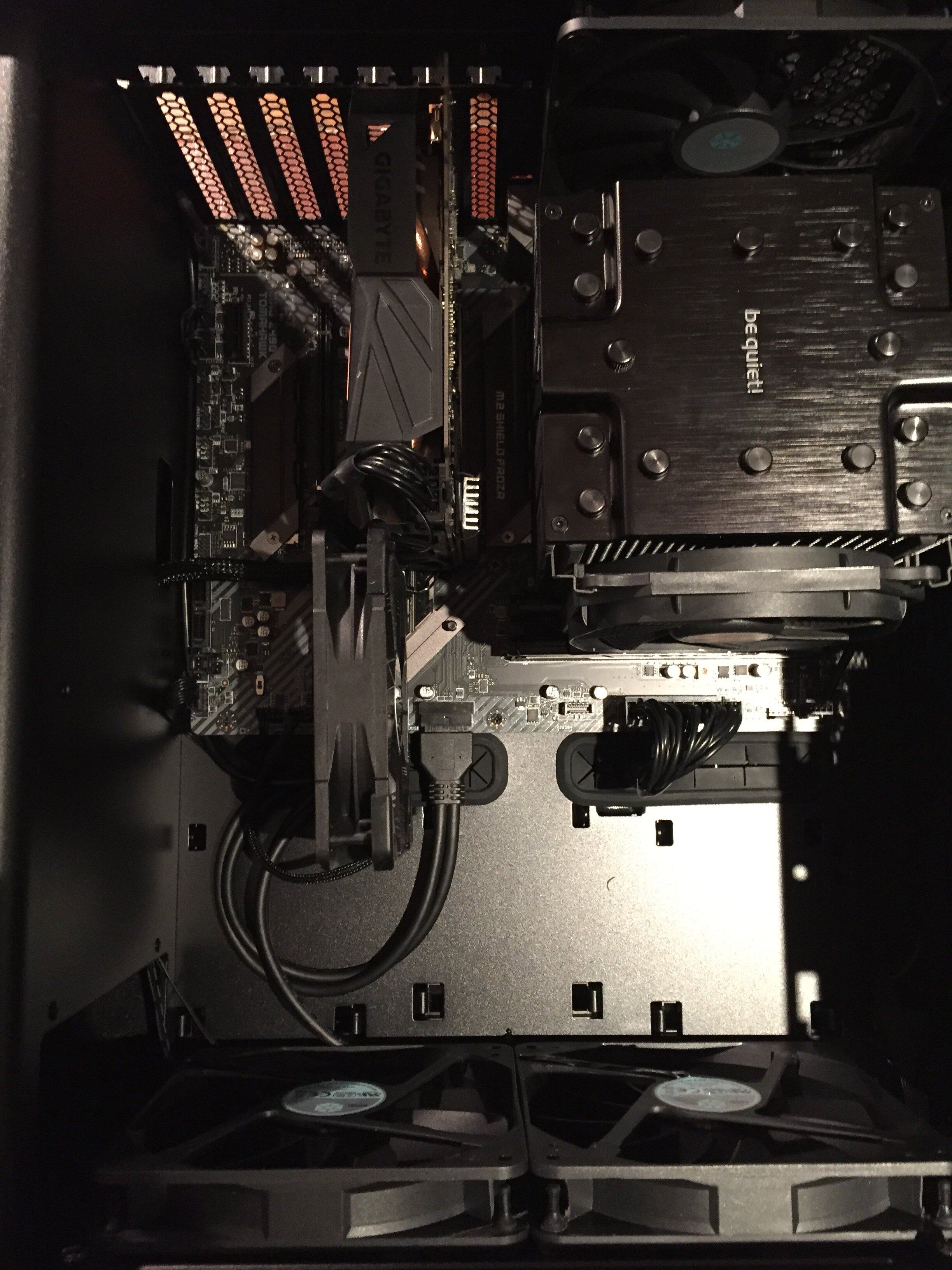

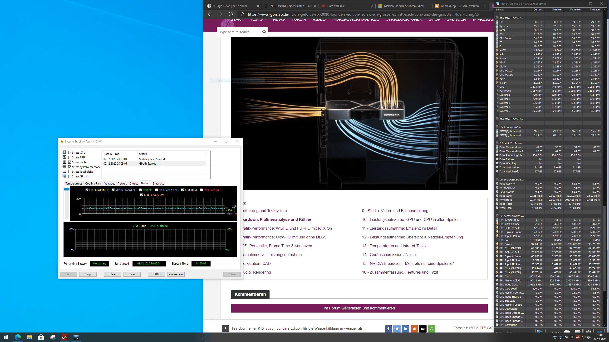

Im Geiste der Wissenschaft lief mein System von den letzten 4Std für insgesamt 3x1std im AIDAStresstest
Macht schon Sinn was Nvidia da konstruiert, mit Blick auf DDR5..
Ausgangslage nach 1std Stresstest: 48,1/46,0°C der Dimms A2/B2
Outtake Top: wie geschrieben -0,3° = 47,6/45,8
Lüfter in der Verlängerung der Grafikkarte, also innerhalb des Case: 46,8/44,3
(wobei das System nach 3std Stresstest insgesamt eher zunehmend aufgeheizt gewesen sein dürfte)
Raumtemperatur 20,7°C
Luftfeuchtigkeit 39%
EDIT:
Konnte das Delta mit Hilfe zusätzlicher Kühlkörper auf Front/Rückseite des Speichermoduls in A2 nochmal reduzieren.
Lüfter an Grafikkarte, also innerhalb des Case: 46,8/44,3 (wobei das System nach 3std Stresstest insgesamt eher aufgwärmt sein dürfte.
Juckt Amazon doch nicht :d.
Deswegen hab ich cpu und gpu Wassergekühlt, staut sich nix an im Gehäuse, Lüfter laufen alle auf 600RPM.
Auch mit einer solchen Kühlung wird die Temperatur im Gehäuse bzw. in den Bauteilen sukzessive ansteigen, nehme ich mal an
