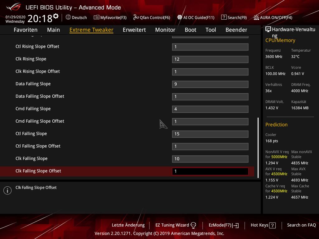

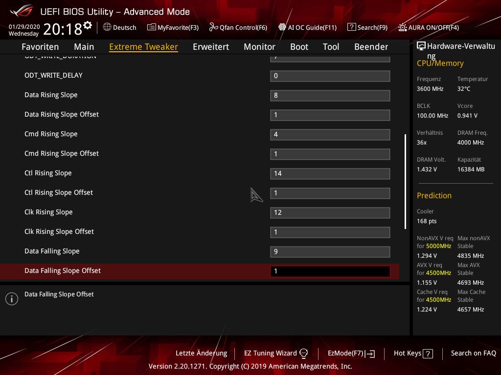

Ich hab das mal mit dem Bios 1302 getestet, was ich nicht! GSat stable bei 4400 bekomme, aber trotzdem ist das Bios wirklich top.
GSat würde ich damit wenigstens 4300-4350 schaffen, ohne Slope´s schmeißt er pro 10sec genau immer einen! Fehler bei 4400.
Vielleicht würde das über die Timings gehen stabil zu bekommen.
Bei Bios 0602 und 0805 sind bei gleichen Settings die Slope´s die gleichen.Beim 1302 völlig anders und das nicht wenig.
ich hab es etwas stable bekommen aber nicht ansatzweise wirklich gut, vielleicht 40sek.
Beim 0602 läuft es zwar nicht so konstant auf Auto, dafür aber ab und zu stable.
Beim 1302 lief es nicht einmal auch nur 1min durch, deswegen hab ich da abgebrochen beim ausloten, mit meinen Timings werde ich das wahrscheinlich nicht stable bekommen
und ob das mit anderen Timings anders aussieht ist schwer zu sagen.
Das 1302 trainiert die Werte aber wirklich ziemlich konstant, das muss man lassen.
Nen Muster ist für ich nicht zu erkennen, meistens liegen Rising und Falling nah beieinander hier 8-9, aber dann z.B. CTL Rising 14.
Da kann man nur testen und probieren.
