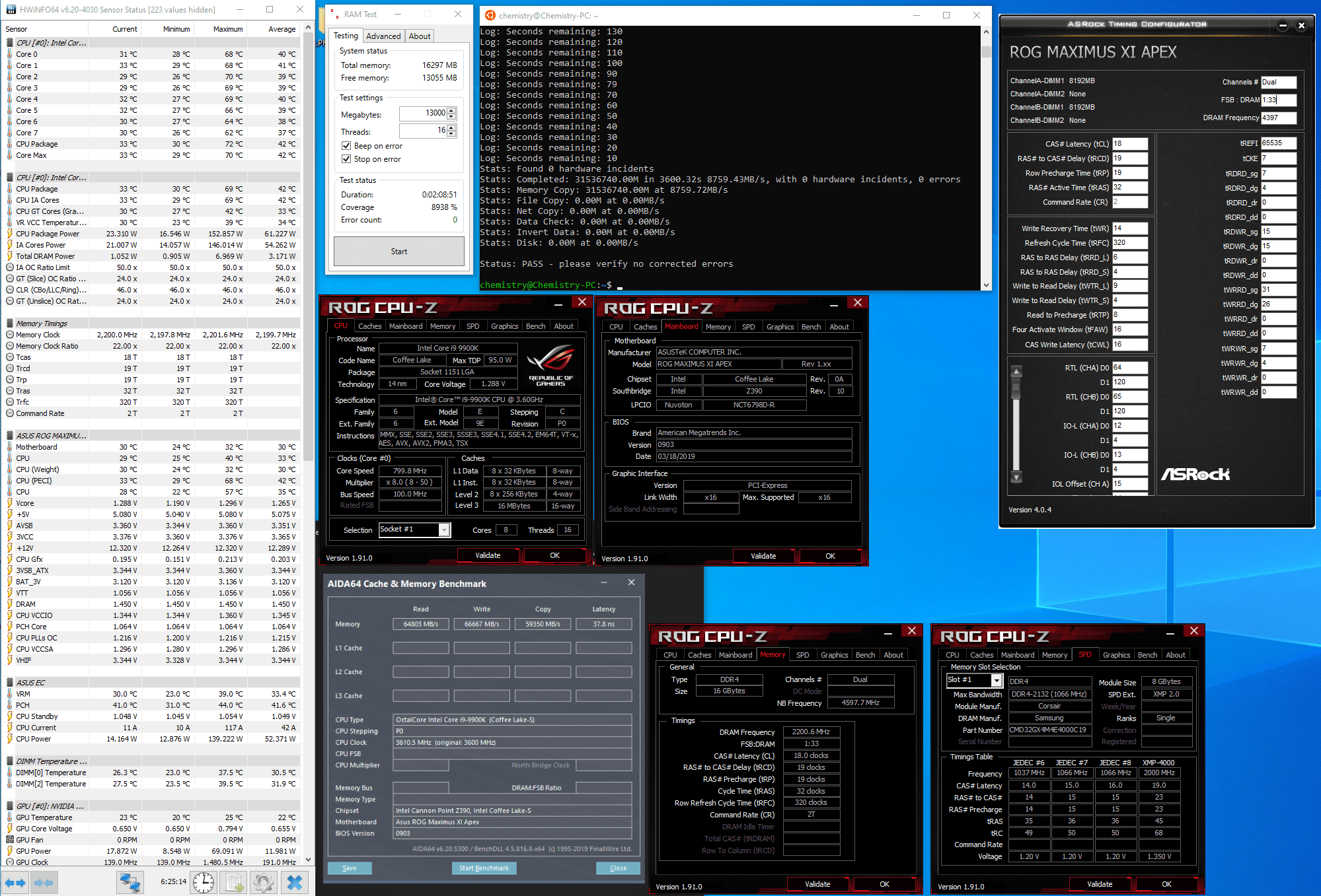

Sodala - mit neuem Apex Mainboard statt dem Gene mal das alte RAM Kit ausgelotet.
Auffällig für mich sind direkt mal dass die Temperatur der RAMs spürbar besser ist trotz gleichem Case und Lüfter. Auch die VRMs sind deutlich kühler auf dem Apex trotz gleichem Takt usw. wir reden da von über 10°....
Morgen kommen dann ein 2x16GB TridentZ 3733er Kit - bin gespannt ob auf dem Board mehr geht wie auf dem alten oder ob es doch der IMC ist, der ab 3800MHz nicht mehr will....

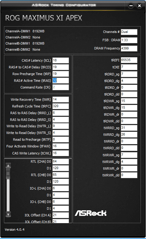

Zum aktuellem Screen noch eine Frage zu den RTLs und IOls, weil ich es immer noch nicht verstehe...
Laut Seite 1 versucht man ja (Round Trip Latency enabled), durch vermindern des IOL Offsets den RTL Wert so weit wie möglich zu senken und aneinander anzugleichen, Korrekt?
Vermindert man den IOL Offset von 21 nach unten, dann steigt der trainierte IOL Wert aber dadurch, den man dann manuell samt den erkundeten RTLs und IOLS dann manuell einträgt.
Wie man sieht auf dem Screen habe ich RTLs 64/65 bei IOLs 12/13 und Offset 15/14
Oder ist das Ziel, den IOL Wert auch niedrig zu bekommen? Beispielsweise auf 6 oder so, was ich bei einer Offset Eingabe von 22 bspw. dann hätte
Sorry falls ich das nochmal hochhole, aber ich habs echt immer noch nicht kapiert, was wirklich das Ziel ist und wie man es am besten erreicht.
Du kannst auch einfach Mode1 nehmen stellst die RTL Init Value auf 74, bei mir ist dann auf alles -6 gut.
Du kannst das etwas hoch und runter testen sprich -5, -7, das sollte bei 2Dimm genauso gehen.
Sprich wenn ich 71/71/71/73 14/14/13/14 hab stell ich auf 65/65/65/67 8/8/7/8, das ist dann auch bei GSat gut.
Du kannst auch SWDTechnik seins nehmen.
Egal welche Art von Training du benutzt ich würde das mit GSat checken was gut ist und was Crap.
Es ist generell nicht unbedingt notwendig nen RoundTrip zu fahren, einfach testen was am besten läuft.
Wie schon geschrieben, er bekommt 64/65 IOLs 12/13 bei Offset 15/14
dann muss er im Bios 64-65-6-6
CHA IO_Latency_offset [21]
CHB IO_Latency_offset [22]
CHA RFR delay [14]
CHB RFR delay [14]
setzen und schon läuft es :)
Man kann es auf 65-65-5-5 "biegen" wenn man gleiche RTL`s/IO-L´s magt, muss aber nicht.
Ja er kann ja deins nehmen, das läuft ja gut.
Mal ne Frage die 64/65 kriegst er bei Init 74 und Mode1?
Bei 2Dimm hab ich das nicht getestet.
Ich hab ja mal grob getestet was an Training bei mir gut ist wenn ich im Grenzbereich der CPU bin was GSat angeht, das ist Roundtrip und Mode 1 Init 74 und die Werte -6.
Mit deiner Variante sprich IOL 13/13/14/13 wird´s schwer mit GSat.Bei 4300 ist das alles kein Ding da kann ich auch Offset 14/14 fahren.
Aber was nun besser ist hängt vielleicht auch wirklich vom speziellen Fall ab.
Die Slope´s haben z.B. auch etwas mehr Spielraum.
Die Bitlines wirklich nur exakt für genau das Setting.
RTL/IOL geht wesentlich mehr.

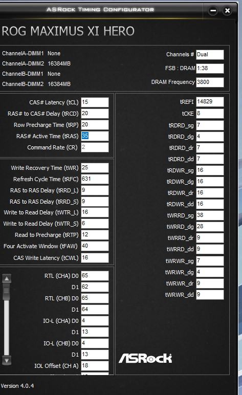

So, habe jetzt geübt und versucht, usw...Meine 2 Bänke gehen nicht höher als 3800Mhz mit 15-20-15-35. Aber nur mit 1.48V machbar. Nach knapp 5% HCI , die ersten Fehler, denke aber ebenfalls auch temperaturtechnisch was reingespielt...Die schossen innerhalb von 5 min. auf 55+ Grad
Latenz runter auf etwas über 45ns, aber ich krieg sie nicht stabil. Eines ist irgendwie komisch, immer wenn ich den tRCD anfasse, ob nach oben oder nach unten, startet die Kiste nicht mehr mit immer wieder anderen Post Codes. Irgendwie habe ich jetzt die Schnauze voll von diesen Riegel, und darum habe ich mir direkt neue bestellt. Dieses mal nach eurer Liste von den B-Dies (F4-3600C16Q-32GTZR). Wenn ihr aber noch eine paar Ideen habt, nur gerne her damit. Ich möchte gerne lernen, und etwas stärker werden auf diesem Gebiet.
Aber eine 2. Frage brennt mich noch: Ist es jetzt besser mit Vollbestückung höhere Taktraten zu erzielen, oder besser nur 2 Riegel? Besten Dank
Auf dem Hero wirste mit 4x8GB Riegeln deutlich höher kommen (bis zu 4500 MHz mit gutem IMC) als mit 2x16GB. Ich bezweifle aber auch irgendwie immer noch, dass die 3800 MHz stabil sind bei dir aktuell. Mal Prime/GSAT und Karhu/HCI laufen lassen?
Ja, habe ich. Hab es ja geschrieben. habe dann mit 8 Fehler Anzeige nach 120% abgebrochen, auch weil meine Riegel auf über 60 Grad gegangen sind. Hättest eine Idee, wie ich diese evtl. hin kriege mit 3800? Booten tut alles mit der 20 beim tRCD, und bei tCL 15-19 und tRAS 35-39. Alles andere nicht. Habe IOL Offset 18 gesetzt tCWL 16-13 runter alles durch geübt. tRFC 630, 631 und als ich alles mal durch hatte noch ein Vorschlag den ich gelesen habe, mit 750. Alles hat nichts geholfen.
Timings helfen da nicht. Das Board kann einfach nicht gut mit Dual Rank Modulen umgehen. 3800 MHz schafft das Board nicht mit diesen Modulen.
Wenn du 3800+ laufen lassen willst brauchst du anderen RAM.
Ok, dann sind diese die ich bestellt habe in dem Falle die beste Lösung. Sie sollten morgen bei mir eintreffen. Werde mich dann nach dem Einbau sofort bei euch melden. Eine Frage ist mir im Bezug auf die Vollbestückung noch aufgekommen: In wie fern spielt das in das OC des Prozessors hinein? Ich habe den komplett stable mit Prime und alle möglichen Benches und Games.
Je schneller dein RAM desto mehr wir die CPU belastet. Kann sein dass du dann auf das bislang stabile setting noch vcore drauf geben musst.
Ok, na dann, da habe ich noch ein bisschen Reserve, gottseidank :-)

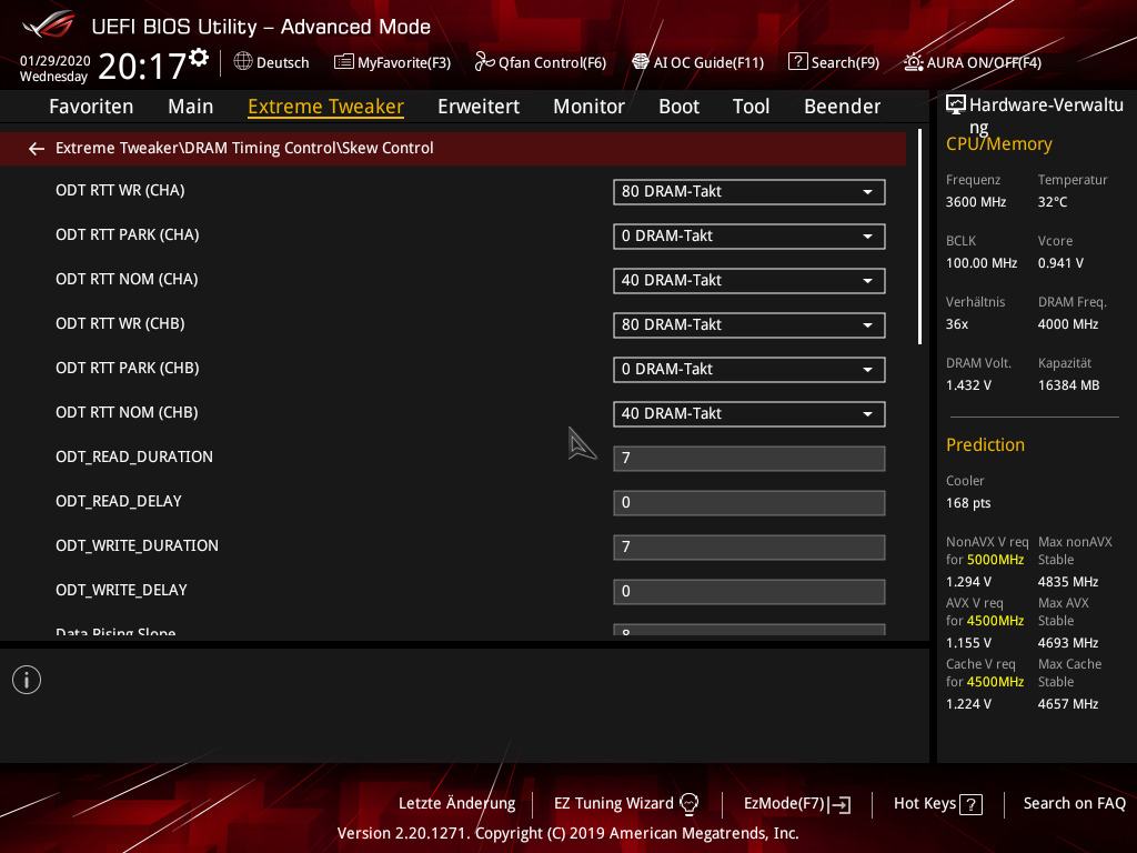

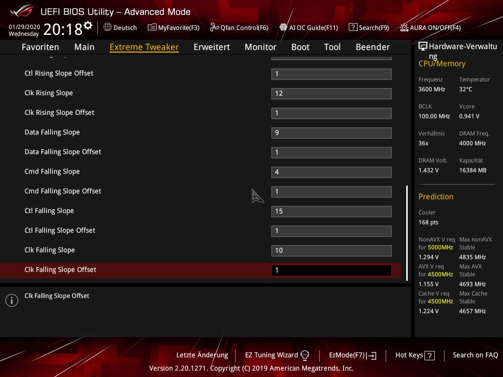

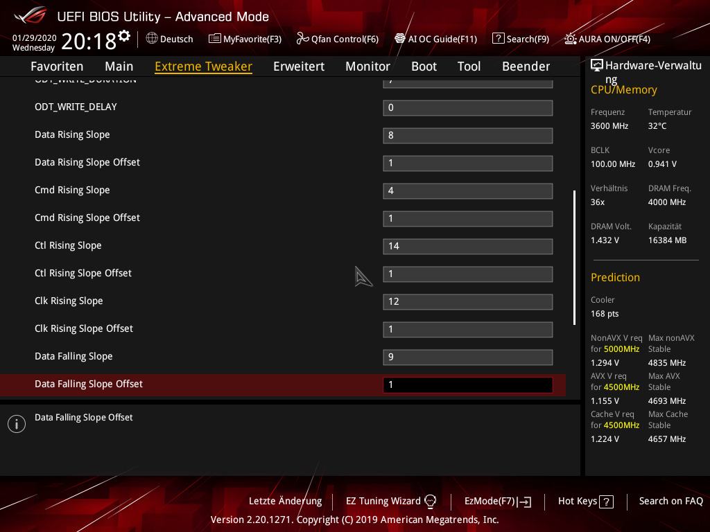

Ich glaub auch nicht das meine Slope Werte bei dir die richtigen sind.
Asus Skew Control:fresse2:
Alles mal unterschiedliche Werte und was noch Bootete, und Windows Neustart/Kaltstart. Nach dem max Dram Takt setzten:unsure: ging alles andere auch zu setzen.
Überhaupt einen Offset Wert setzen zu können 0 oder 1 ging vorher nicht nur 1ner oder 2 durch 3 Dram Takt Werte 80-60-40 höher niedriger oder usw. und schon gar nicht noch unterschiedliche Risings und Fallings Werte.
Ein Muster
8-4-14-12
9-4-15-10
Sowas wie alles gleich setzen mit Save Funktion, unterschiedlich müssen die doch sein.
Der AIDA Bench zeigte höhere aha Copy Werte an.
