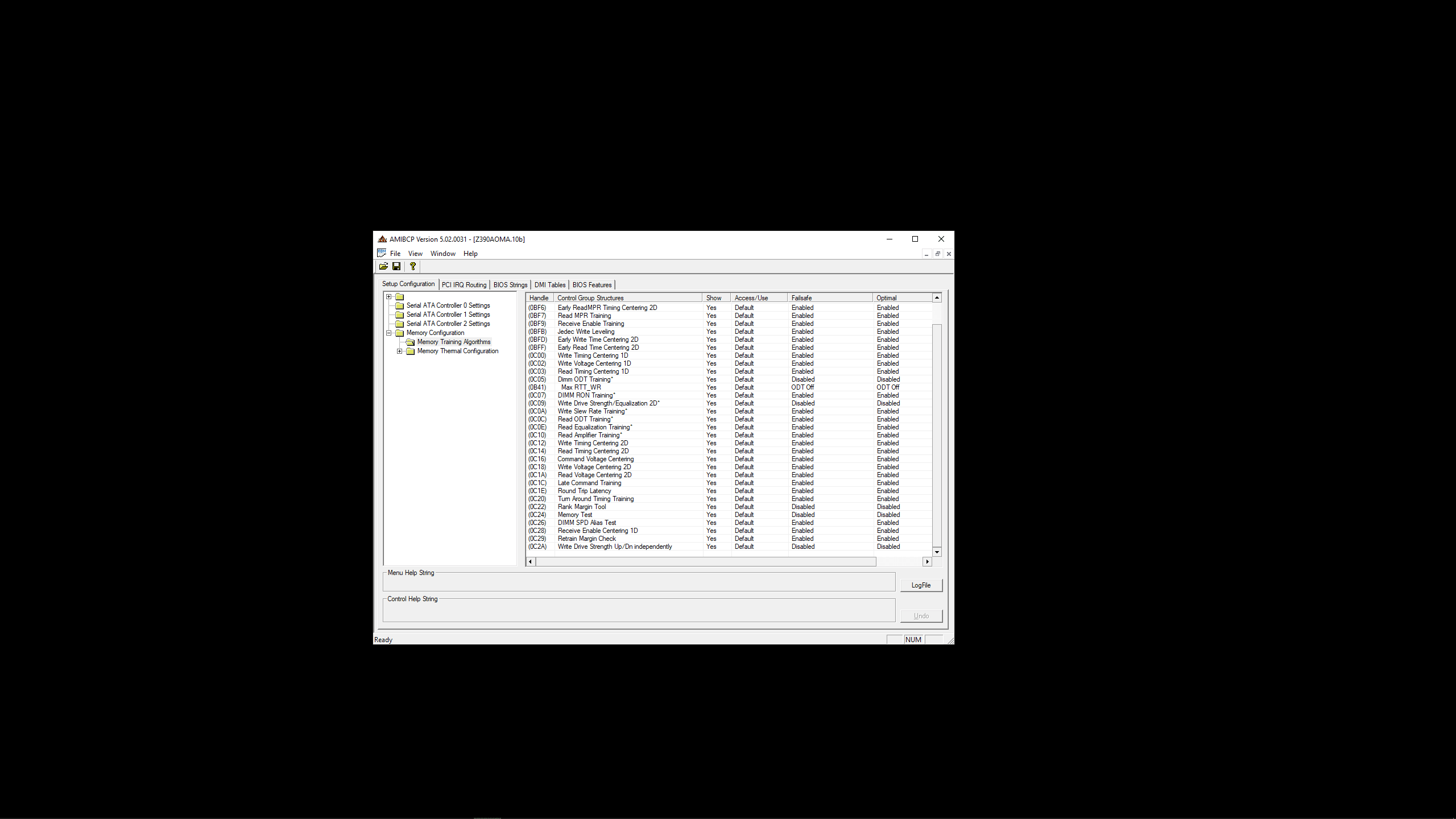

Bis dato ist es mir nicht gelungen, vernünftige RTL-IoLs zu bekommen ab 4000Mhz Ram Takt.
Bis 3900Mhz trainiert das Board richtig.
IoL offset gibts nicht. Genauso RTL Int Value wie auf Asus Board.
Auf den Training Algorithmus hat man auch keinen Zugriff übers Bios Setup Menü.
Training Algorithmus:
Sogar auf deinem Bild sieht man die Zwei Optionen die Sie immer noch nicht gefixt haben :motz:
"Turn Around Timing Training" sollte standardmäßig [Disabled] sein!,
genau wie "Retrain Margin Check" auch.

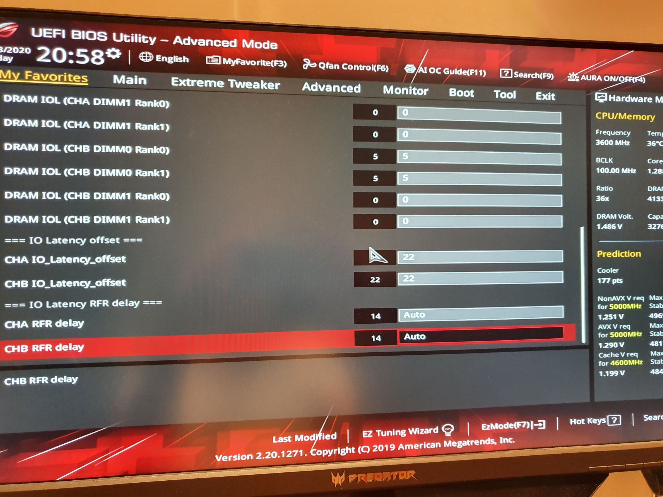

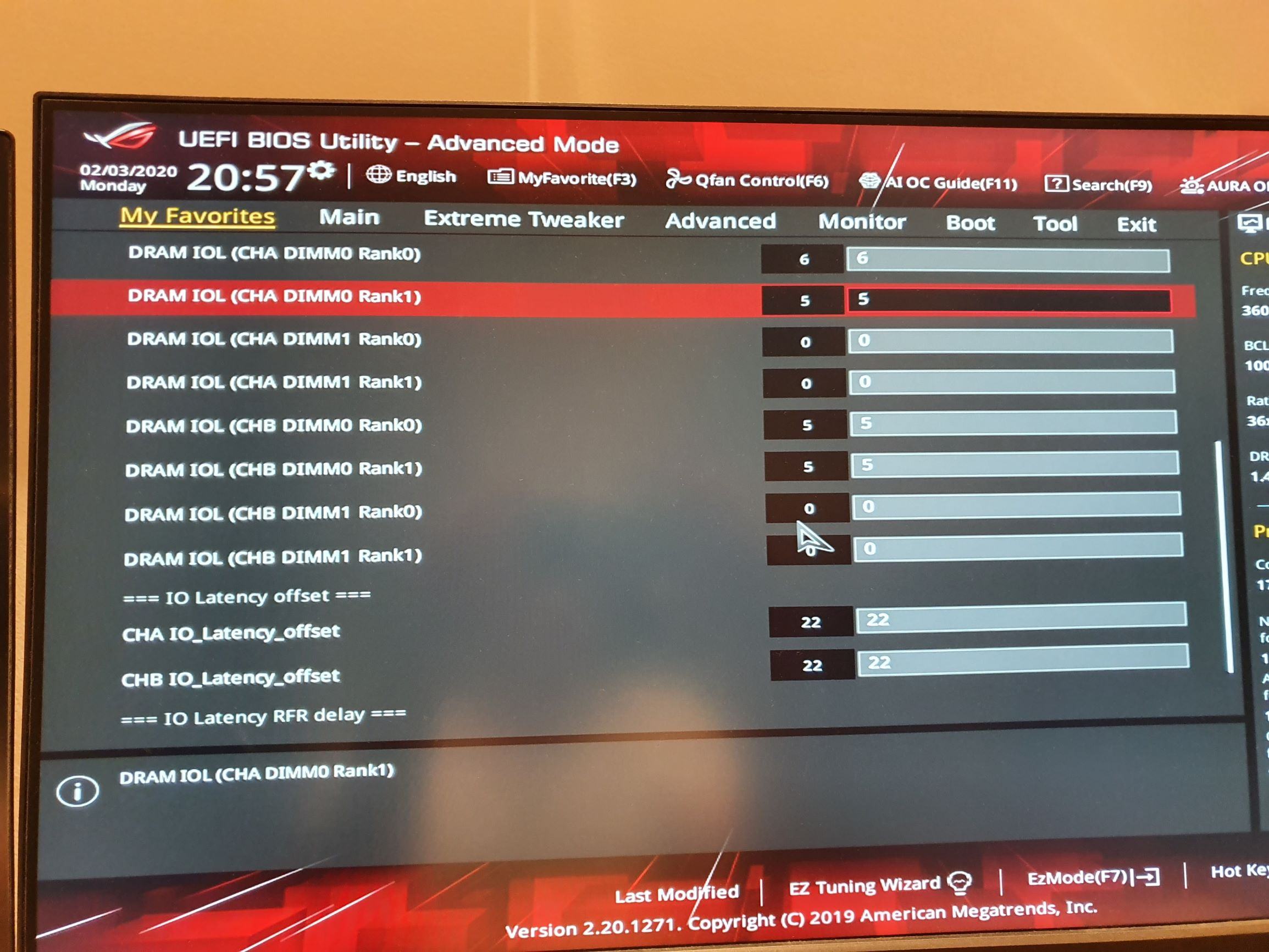

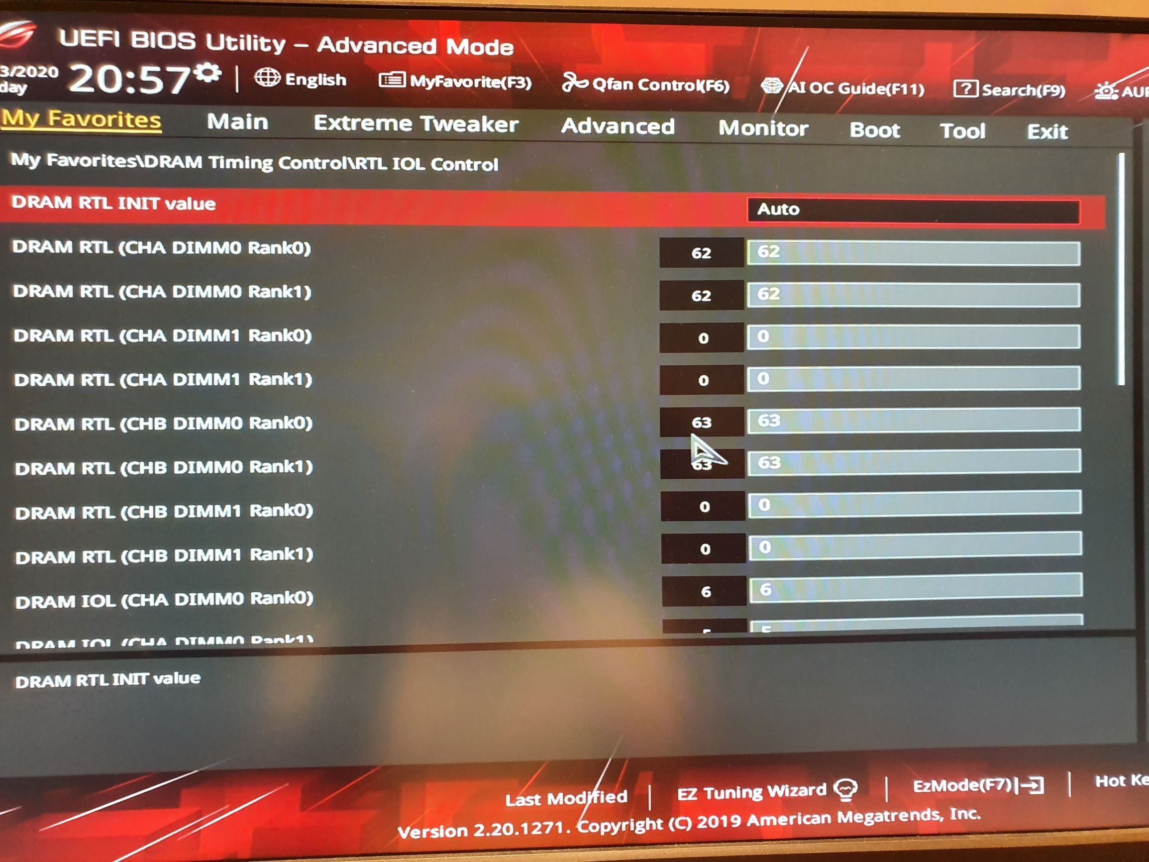

Danke für deine Erklärung zum Finden der korrekten RTLs und IOLs.
Ich muss jetzt nochmal nachhaken - und zwar wenn man 2x16G Module ausloten will.
Wie man bei meinem letzten Screenshot ja gesehen hat, sind die RTLs schon schön gerade - aber die IOLs bei EINEM Wert auseinander.
Also folgendermaßen:
62/62 63/63 6/5 5/5 22/22
Wie bekomme ich den einen Wert dann gerade? Ich hab ja insgesamt 4 RTLs/IOls Werte, aber nur 2 Offset Parameter...
Dann nimmste einfach 61/62 63/63 5/5 5/5
am besten wäre dann mit Screenshot von deinem RTL IO-L Control Block :)
Es ist im Bios hier /Extreme Tweaker/Dram Timing Control /RTL IO-L Control
Asus Skew Control:fresse2:
Wofür auch immer, die sollen auch gleich sein.
Rising 8-4-14-10
Falling 8-4-14-10

@Chemistry
Um auf die IO-L`s drücken zu können musst du DRAM RTL Init value und RFR Delay`s fest setzen!
So wie jetzt grad ist, können wir nicht sehen was deine DRAM RTL Init value ist.
DRAM RTL INIT value [X] <---- X Nach Formula einstellen
und nun als Beispiel habe ich extra eine Situation genommen wo wir ganz "krumme" RTL`s/IO-L`s gebootet bekommen haben!
Unsere Timings in dem Beispiel sind 17-19-19
"DRAM RTL INIT value" ist nach "DRAM RTL INIT value Formula"= (17x2)+21+4+10 = 69
Die Ausgangsituation bzw. die vom Kontroller OHNE Bios Code (da wir Option "Round Trip Latency" auf [Disabled] gesetzt haben) generierte RTL/IO-L´s sind 66-68-13-14 , also "krumm" = nicht optimal.
Wir optimieren es nun, dazu nehmen wir erst mal eine andere "DRAM RTL INIT value" bzw. addieren ein 1 dazu
und schauen wie sehen dann unser RTL/IO-L´s aus.
Gesagt gemacht, so sieht es nun aus:
"DRAM RTL INIT value" "70"
wir haben daraus viel besseres 67-67-14-13 RTL/IO-L Kombination bekommen, schon besser aber immer noch nicht ganz!
Was wir nun brauchen das unser IO-L´s am besten auch gleich wird, dazu müssen wir nun nur noch unser "CHA IO_Latency_offset" vom Channel A genau um 1 erhöhen weil wir nur im Channel A eine höhere IOL 14 haben.
Dazu kommt noch Feinschliff mit folgende Berechnung: 13+14(das sind unsere IO-L`s im Moment) = 27
Aber wir haben unser Offset auf "21" fest eingestellt darum heißt es nun 27-21=6
Genau diese Zahl "6" müssen wir nun von unsere vom Kontroller generierte RTL/IO-L´s abziehen und wir sind fertig!
Gesagt, gemacht:
Unsere RTL/IO-L`s sind nun 61-61-7-7 gleich bzw. besser geht nicht.
Und so kann jede einzelne RTL/IO-L`s Kombo optimiert werden ohne große Aufwand. :-)
Euer swdtechnik
Das es bei mir läuft, muss ich den Wert 6 von der initvalue abziehen. Ziehe ich es von dem Wert ab den er trainiert, geht es nicht.
Der trainiert bei mir bei 67init
68 68 14 13
62 62 6 6 oder 62 62 7 7 geht beides nicht.
Stelle ich 61 61 6 6 ein läuft es.
Jetzt habe ich die Wahl, denn es läuft beides.
60 61 6 6
oder
61 61 6 6
Die 60/61 scheint im Copy doch ein wenig stabilier zu sein und bringt noch mal ca 300-500mb mehr an Durchsatz.
Aber sollen die geraden nicht schneller sein?
Nicht von Init value abziehen sondern von RTL`s/IO-L`s, sowie ich es auch geschrieben habe -
swdtechnik schrieb:
Genau diese Zahl "6" müssen wir nun von unsere vom Kontroller generierte RTL/IO-L´s abziehen...
Aber wir gehen nun zur Sache, wenn`s bei dir 60 61 6 6 und 61 61 6 6 läuft (hast du gesagt), dann in dem Fall würde ich 60-61-6-6 nehmen ABER,
mach bitte ein kleines Test, lass im Bios alles so wie es grad ist nur dies hier ändern:
DRAM RTL INIT value [Auto]
DRAM RTL (CHA DIMM0 Rank0) [60]
DRAM RTL (CHA DIMM0 Rank1) [Auto]
DRAM RTL (CHA DIMM1 Rank0) [Auto]
DRAM RTL (CHA DIMM1 Rank1) [Auto]
DRAM RTL (CHB DIMM0 Rank0) [60]
DRAM RTL (CHB DIMM0 Rank1) [Auto]
DRAM RTL (CHB DIMM1 Rank0) [Auto]
DRAM RTL (CHB DIMM1 Rank1) [Auto]
DRAM IOL (CHA DIMM0 Rank0) [8]
DRAM IOL (CHA DIMM0 Rank1) [Auto]
DRAM IOL (CHA DIMM1 Rank0) [Auto]
DRAM IOL (CHA DIMM1 Rank1) [Auto]
DRAM IOL (CHB DIMM0 Rank0) [8]
DRAM IOL (CHB DIMM0 Rank1) [Auto]
DRAM IOL (CHB DIMM1 Rank0) [Auto]
DRAM IOL (CHB DIMM1 Rank1) [Auto]
CHA IO_Latency_offset [Auto]
CHB IO_Latency_offset [Auto]
CHA RFR delay [Auto]
CHB RFR delay [Auto]
dann F10 und wenn`s bootet nicht in Bios gehen sondern in`s Windows booten lassen.
Wenn NICHT bootet dann auf:
DRAM IOL (CHA DIMM0 Rank0) [7]
DRAM IOL (CHB DIMM0 Rank0) [7]
nun F10 und wenn`s bootet nicht in Bios gehen sondern in`s Windows booten lassen.
ich will nur schauen ob dein Kontroller OHNE Optimierung zweite Channel mit 60 schafft.
