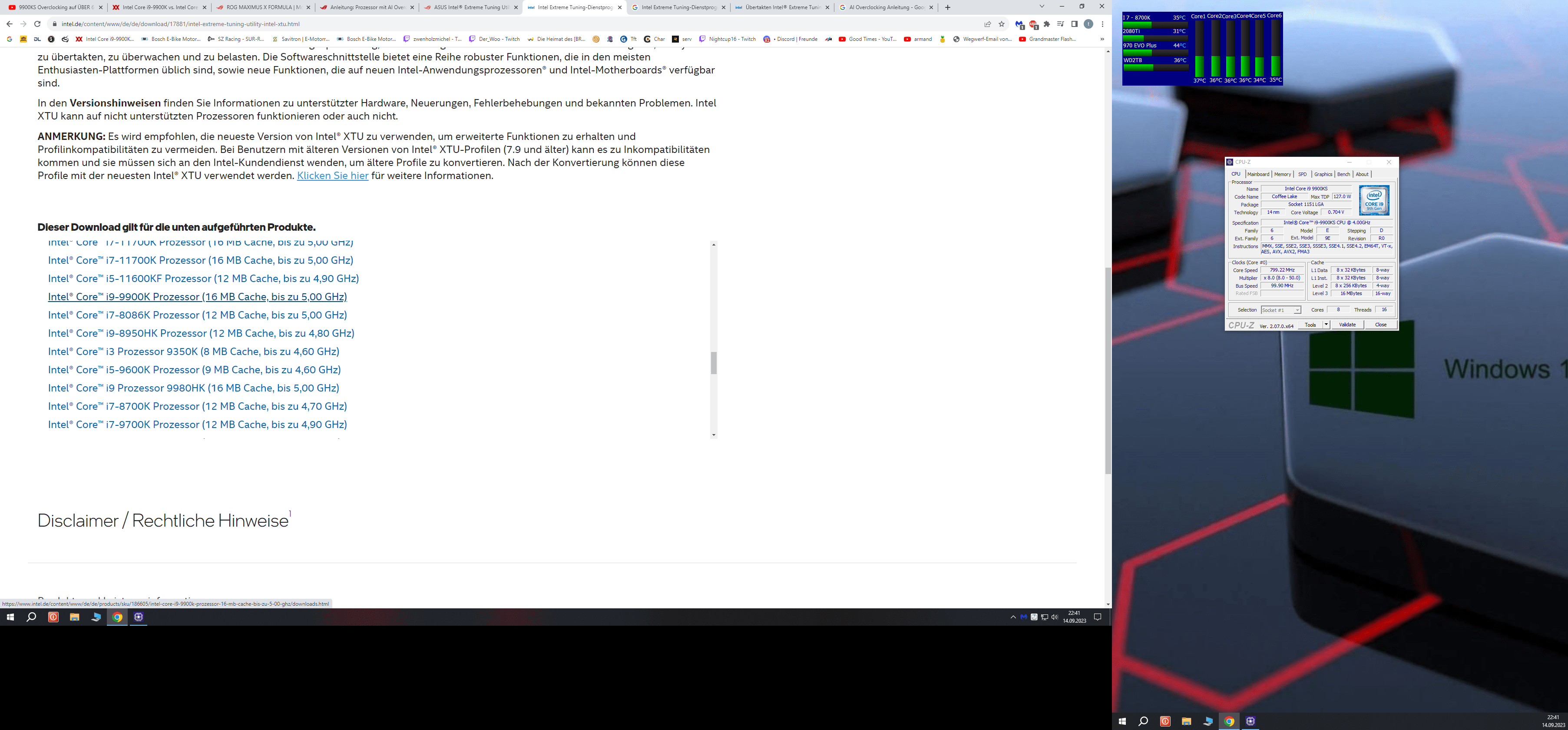

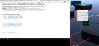

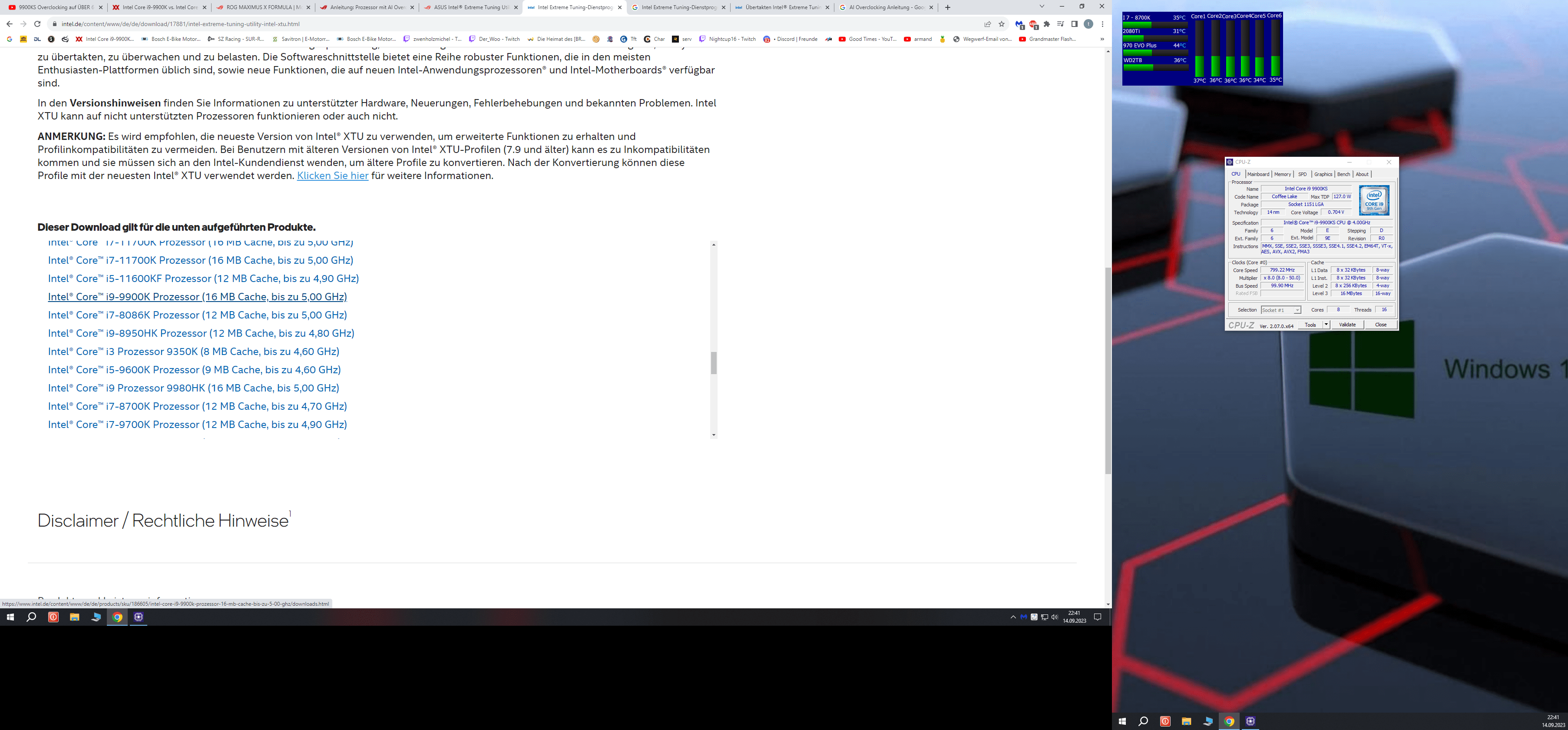

Dieses Program hat alle CPUs gelistet, aber den KS nicht^^
soll mir das was sagen?
Intel Extreme Tuning-Dienstprogramm​

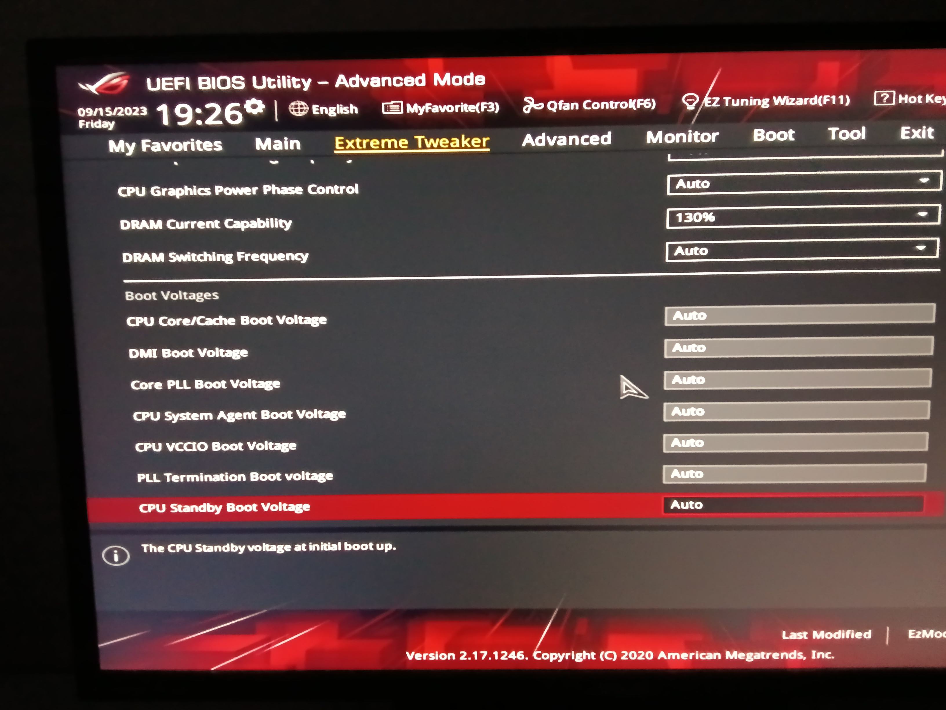

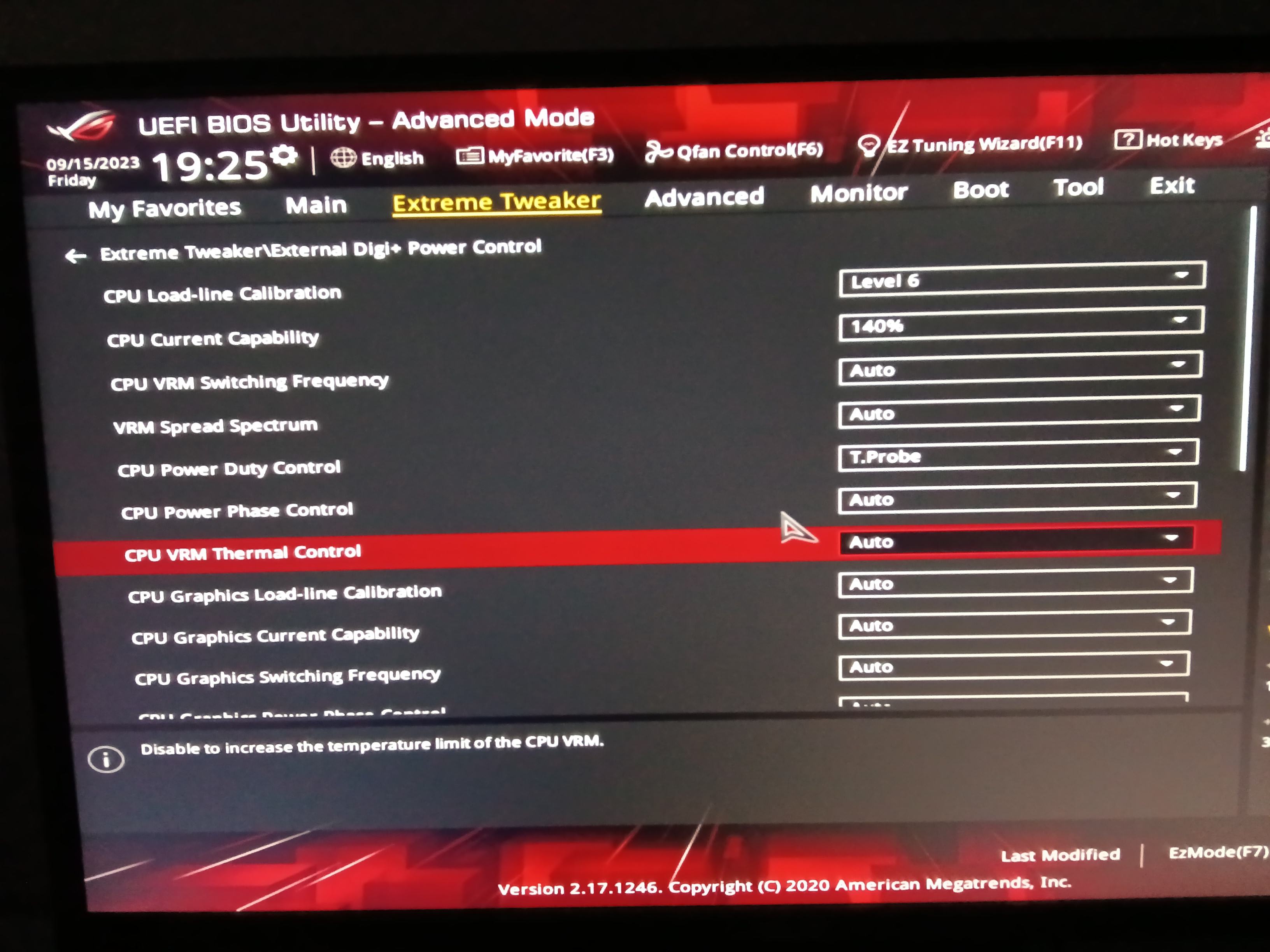

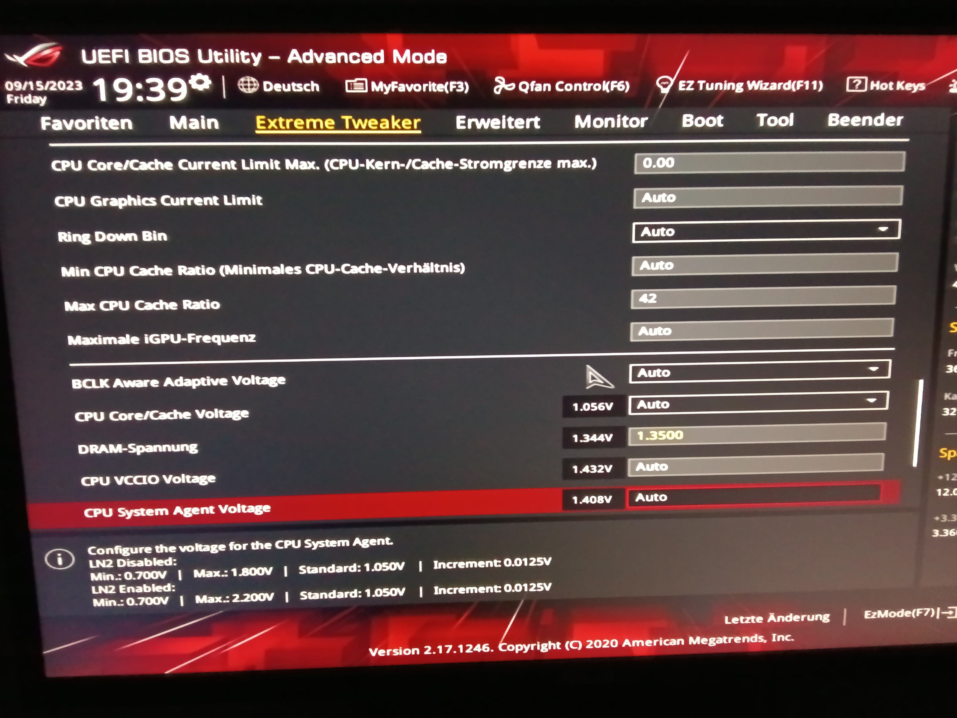

Werde später auch mal Bilder vom BIOS machen...
Das sind jetzt alle Einstellungen die ich gemacht habe nur fehlt mir eine die CPU Core Cache voltage muss ich die nicht auf Manuell Mode stellen und dann keine Ahnung wie viel Volt auf die CPU geben oder lasse ich das auf Auto?

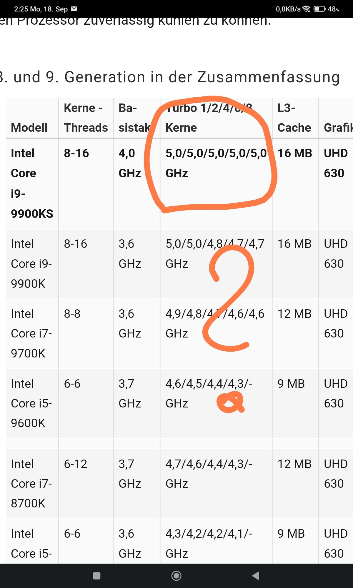

jetzt wird sich sicher der eine oder andere totlachen aber ich verstehe auch nicht dass wenn ich zocke er immer 4,3 Ghz anzeigt? ist das Max.? Ich frage weil auf Geizh. @4ghz und Boos 5GHz
Turbotakt5.00GHz (Turbo Boost 2.0)
Basistakt4.00GHz
woher kommen jetzt die 4,3GHz her?
Hier habe ich eben im Web ein Bild gefunden wo auch gesagt wird, dass er auf allen Kern 5GHz bei Last macht?
Ich verstehe gar nichts mehr ;-(
Wäre echt super wenn mir das mal einer erklären können was hier los ist und warum ich nie 5 GHz sehe bei CPU Z wenn ich zocke außer ich stell den Multiplikator auf 50! Ich dachte nur ein Kern bringt 5 Gigahertz bei einem single thread bzw. Last, aber das macht er ja auch nicht.
Wenn ich das richtig verstanden habe steht auf der Intel Webseite dass es von einem Programm abhängt ob er den Boost überhaupt triggern kann (Turbo Boost Max Technology 3.0)? Im Netz finde ich viele die ein K Prozessor haben und die schreiben das sehr auf 4,7 Gigahertz taktet warum taktet mein KS dann aber nur auf 4,3 beim Spielen? (Ob Power Limits aufgehoben oder nicht immer gleiches Ergebnis)

Die CPU taktet in folgenden Situationen runter:
- Limits zu tief (Watt)
- AVX offset
- CPU zu heiß (100°C~)
Oh sorry das habe ich nicht richtig erklärt. Ja das manuelle übertakten funktioniert, aber die CPU sollte doch default auch auf 5 Gigahertz gehen und dieses Szenario verstehe ich nicht. Wenn alles auf Auto steht und ich spiele habe ich noch nie mehr wie 4,3 Gigahertz gesehen! Cinebench hat doch Single core /thread warum sehe ich da keine 5 Gigahertz ?
CPU ist unter Wasser und ist beim Übertakten maximal auf 70c @ stock 45c
Kommt denke ich drauf an, was bei AVX Setting "auto" wirklich hinterlegt ist. Stell das mal noch manuell auf 0.
Spiele nutzen auch zum Teil AVX.
Bei dem dude hier sind aufjedenfall alle auf 5 GHz beim Spielen.
Ich denke auch, dass es an den AVX-Settings liegt. Wer weiß was dein Board da auf Auto treibt.
Ich hatte jedenfalls mal einen 9900KS hier und der hat per Default non-AVX 5,0GHz auf allen Kernen gehabt. AVX-Offset auf Auto hat damals dafür gesorgt, dass es in Anwendungen mit AVX-Instruktionen auf 4,7GHz ging. D.h. AVX-Offset auf Auto war so wie AVX-Offset auf manuell 3. Board war ein Gigabyte Z390 Aorus Master. Aber ich weiß nicht mehr mit welcher BIOS-Version. Das führt bestimmt zu unterschiedlichen Ergebnissen.
AVX-Offset auf 0 kann natürlich für Instabilitäten sorgen. Dafür ist die CPU stock von Intel aber auch nicht vorgesehen. Das ist also schon eine Form von Übertaktung.
