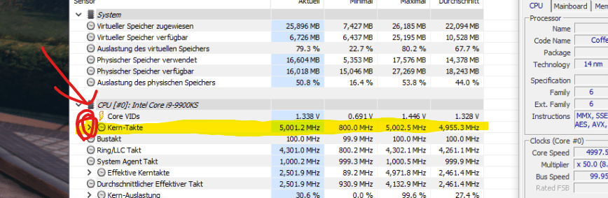

Welches Bios hast du denn drauf? 2203?
2503 denn die letzten zwei die danach kamen hatten ja nur was mit dem Windows 11 und dem bar Dingsbums für 3080 Grafikkarten. Schau dir mal das Bild an von dem BIOS was ist genau target Cash frequency denn da steht 4,3 GHz!

EDIT: Dem Screenshot nach zu urteilen bist du schon bei 5. angekommen. Also, wie reagiert das System? HWinfo laufen lassen, dann Benchmark, Anwendung oder Spiel starten, testen. Danach HWinfo checken.

Du schaust aber nicht ständig auf den Cache-Takt mit 4,3Ghz, oder?!
Mach mal ein Bild von hwinfo während ein Bench läuft.
nene CPU-Z aber jetzt gehst ja mit 5 GHz seit load setup defaults! danke!
Kerntaktraten von allen Kernen wäre noice gewesen auf den Screenshots.
Weiß zwar nicht was der Screenshot soll, aber na gut. Auf dem Screenshot sieht man jetzt wenigstens, dass zumindest in dem Moment alle Kerne auf 5~ Ghz sind.

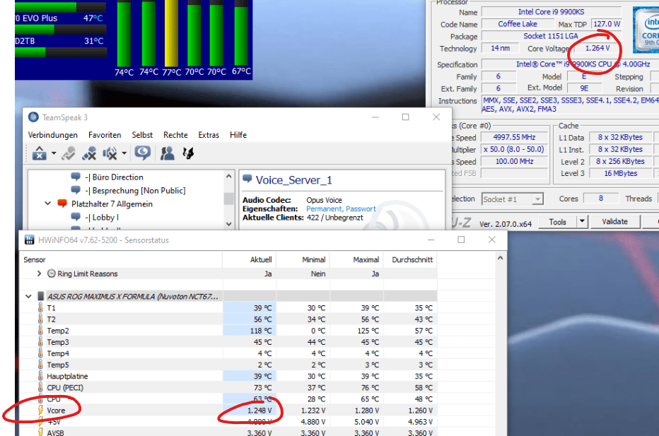

Kann es sein dass auch CPU-Z die Voltzahl falsch anzeigt? Wenn ich bei CPU-Z 1,264 Volt sehe, sehe ich auf HW Info 1,328

VID ist das, was die CPU an Vcore anfragt, ist also nicht = Vcore von CPUZ.
Letzter Screenshot, das ist deine HWinfo Vcore.
Wenn die 1.28V stabil sind, passts ja langsam.
