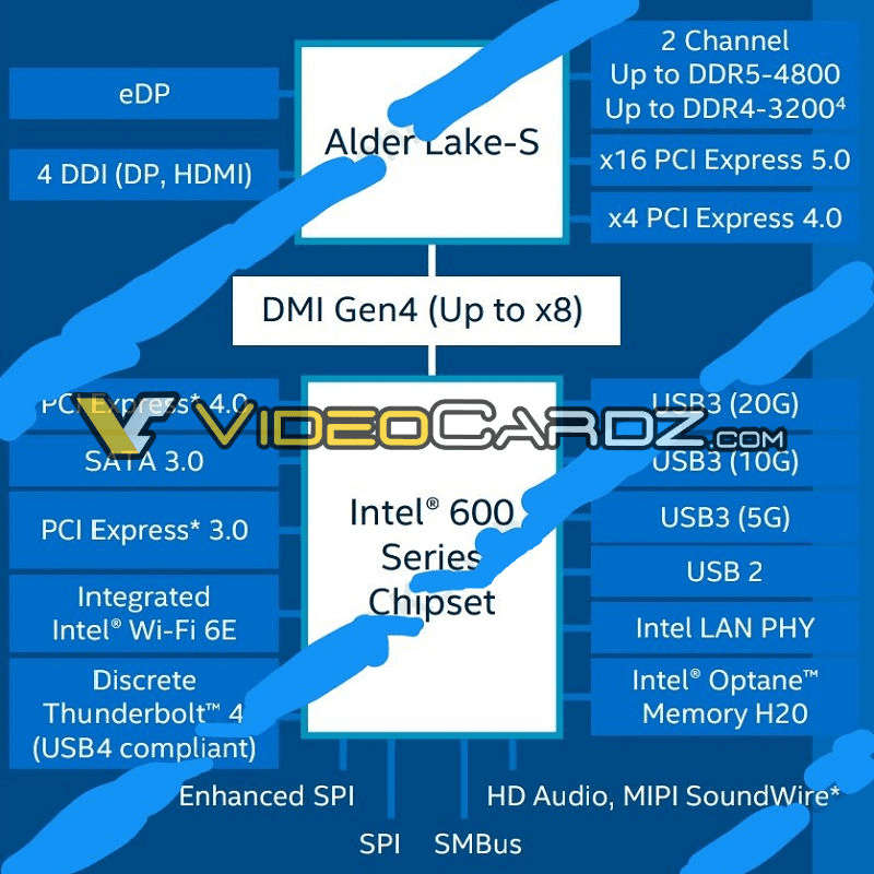

Ich bleibe dabei. PCIe5.0 ist in meinen Augen da, wenn auch nur von der CPU ausgehend absolut hoch gegriffen und sehr waage. Da zumindest jetzt PCIe4.0 absolut ausreichend ist und nicht ausgereizt wird, teilweise die Chipsätze das nicht mal können, ist der nächste Schritt bei PCIe in meinen Augen noch 3-4 Jahre entfernt und nicht der nächsten CPU Generation zuzutrauen. Will Intel wirklich zig Baustellen gleichzeitig aufmachen?
PCIe5.0 Support, DDR5 Support, neuer Sockel, neue Chipsätze, neue Fertigungsverfahren bei den CPUs? Die Risiken multiplizieren oder potenzieren sich, dass da böse Fehler reinkommen. Ich fand im nachhinein das Tic-Toc Prinzip der ersten 5-6 Core i Generationen wesentlich risikobewußter und angenehmer, zumindest aus Sicht des Herstellers.
Wird aber wohl genau so kommen. Wobei Alderlake angeblich DDR4 und DDR5 sowie PCIe 4.0 (zum Chipsatz und für eine M.2 SSD) als auch PCIe 5.0 (Gpu) beherrscht.

Ich raffe es aber dennoch nicht, was der Spass soll. nen 16x PCIe5.0 braucht die nächsten 2 Jahre keiner mangels Karten dafür ...
Im Desktopsegment hat er doch Recht ?! Das bringt gerade so 1-2%, was in der Messtoleranz liegt. Wow...
Was glaubst Du, wo dann PCIe5.0 liegt? 0,5% ? War das jetzt dein Argument?
Ich meine, PCIe4.0 wird nur in seltenen Fällen, wenn Grafikkarte zu langsam angebundenen RAM für Ihrer Performance bieten, wirklich spürbare Auswirkungen haben.
Das sind aber wie z.B bei der AMD RX55xx und RX56xx Reihe nur wenige Karten, die dann von unter 30 FPS auf flüssige 50FPS kommen, eben dank PCIe4.0 die Games spielbar werden.
PCIe5.0 wäre an sich ja keine schlechte Sache, wenn man dann der Grafikkarte 8xPCIe5.0 zuweisen könnte und so 16xPCIE4.0 Speed erreicht, was die Karten dann auch hoffentlich so verstehen würden.
Restliche 8 Lanes von PCIe5.0 könnte man viel besser nehmen , um das nervige Lane Sharing zuvermeiden, weil diese 8 Lanes ja nun mal 16 Lanes PCIe4.0 entsprechen würden.
2x PCIe5.0 Lanes für M.2. Slots , ordentlich viele schnelle USB3.2 und USB 4.0 Ports, LAN mit10 Gb/s usw.

Wie beim DDR5 werden wir erst weit nach den Specs sehen, wohin die Reise geht, Ich halte das Bild oben dennoch für ein Fake, guter Fake, aber Fake mit Fehlern.
PCIe5.0 kann von mir aus kommen, aber ich sehe die Flaschenhälse nicht im Bereich Grafikkartenanbindung, sondern z.Zt. zumindest woanders.
Intel soll erst mal Erfahrung mit PCIe4.0 sammeln und das auch seinen Chipsätzen beibringen. Zu welchem Zeitpunkt die Grafikkarten PCIe5.0 benötigen, das wird man sehen., sollte aber noch dauern.
Bei Nvidia und AMD arbeiten ja auch keine Schwachköpfe. Die wissen auch um die 2 Jahre alte PCIe5.0 Spec und bauen dennoch bisher weiterhin High End Grafikkarten mit PCIe4.0 😉
Dass GPU-Hersteller keine Vorreiter bei der PCIe-Entwicklung sind, liegt vor allem mangelnden Benefit für GPU. Die leistungsstärkeren GPU sind so konzipiert, dass eine Limitierung durch das Interface möglichst nicht auftritt.
Dass Intel Gen4 weitgehend auslässt, ist m. W. schon seit längeren so geplant. Besondere techn. Risiken erwarte ich nicht. Wären diese vorhanden, hätte die PCIe-SIG, die ja im wesentliche eine Intel-Initiative ist, keine Spezifikation herausgegeben.
