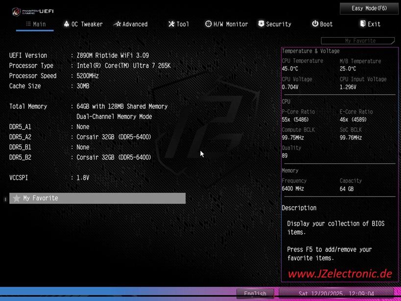

ja und was soll jetzt dein Bild zeigen? Da mache ich dir auch 1000de, sogar mit Ram auf 8400. Du hast das Problem nicht verstanden?
Standard-Intel-Mode? Was soll das sein? XMP? 200s boost?
@philips das kann man bei asrock unter oc tweaker einstellen, dass sind spannungsvorgaben di von Intel freigeben sind.
Zb. p1 125w p2 256w p4 350w
JZ. An deinem Bild sehe ich nic von Standard Intel Mode. Und wie kommst du darauf das ich da etwas verändert hätte? Steht Stock. Was mir auffällt ist deine CPU mit 89. Ich habe hier einmal 79 und einmal 80. Das könnte erklären warum es mit Intel 200s nicht läuft. Das Problem hast Du aber immer noch nicht gerafft. Wenn es eben nicht läuft, hilft bei dem Board kein load Default im BIOS. Auch ein flash brachte nichts. Memtest bringt weiterhin Fehler. Vollkommen egal was man dann beim memory einstellt.bselbst 4800 laufen nicht fehlerfrei. Erst gesetzter Jumper und Batterie raus brachten das Board bzw. den RAM wieder fehlerfrei zum laufen. Und das kann ich reproduzieren.
