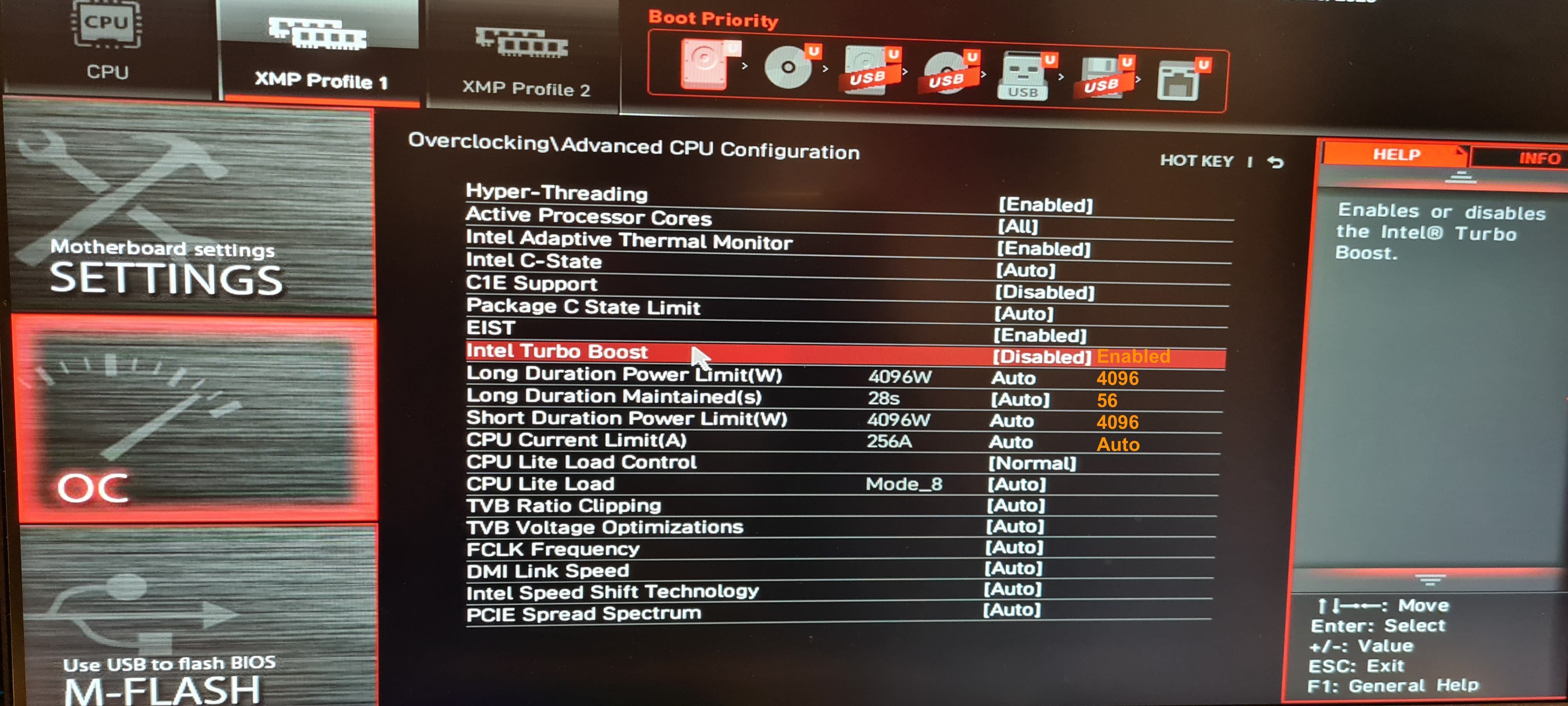

Jetzt habe ich den Intel Turbo Boost wieder aktiviert und den EIST disabled, und habe nun wieder solche Werte bei Vollast.
Habe den Scythe wieder montiert mit meiner Noctua NT-H1 WLP. Oder muss ich mit solchen Werten einfach leben? :( Wenn da nix kaputt geht würde ich es auch so lassen, auch wenn mich dann der Lüfter als Fön sehr stört :(
Bei meinem Xeon hatte ich so was gar nicht, hier dreht der Lüfter nun aber hörbar auf, obwohl die TDP sogar niederiger als beim XEON war!
Ich finde aber dieses "enhanced turbo" nicht (siehe Screenshot),. oder bin ich blind? :(

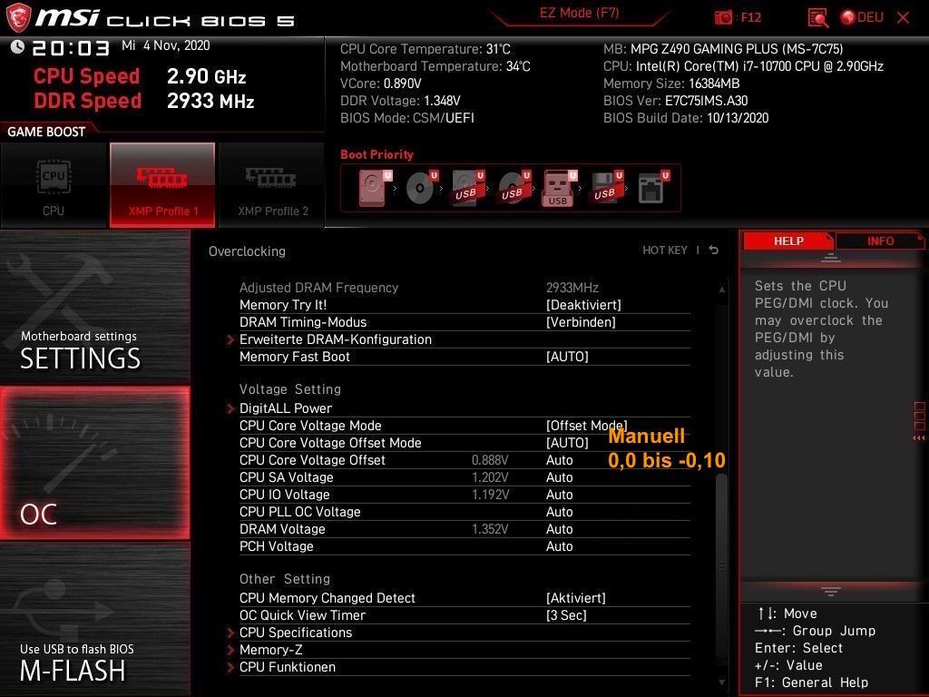

...mhmhm könnte sein das man sich hier mit einem negativen V-core offset noch ein wenig Spannung, und damit Temp., sparen kann. Bei 1,2255V für 4,6GHZ ist vlt. noch Spiel nach unten....

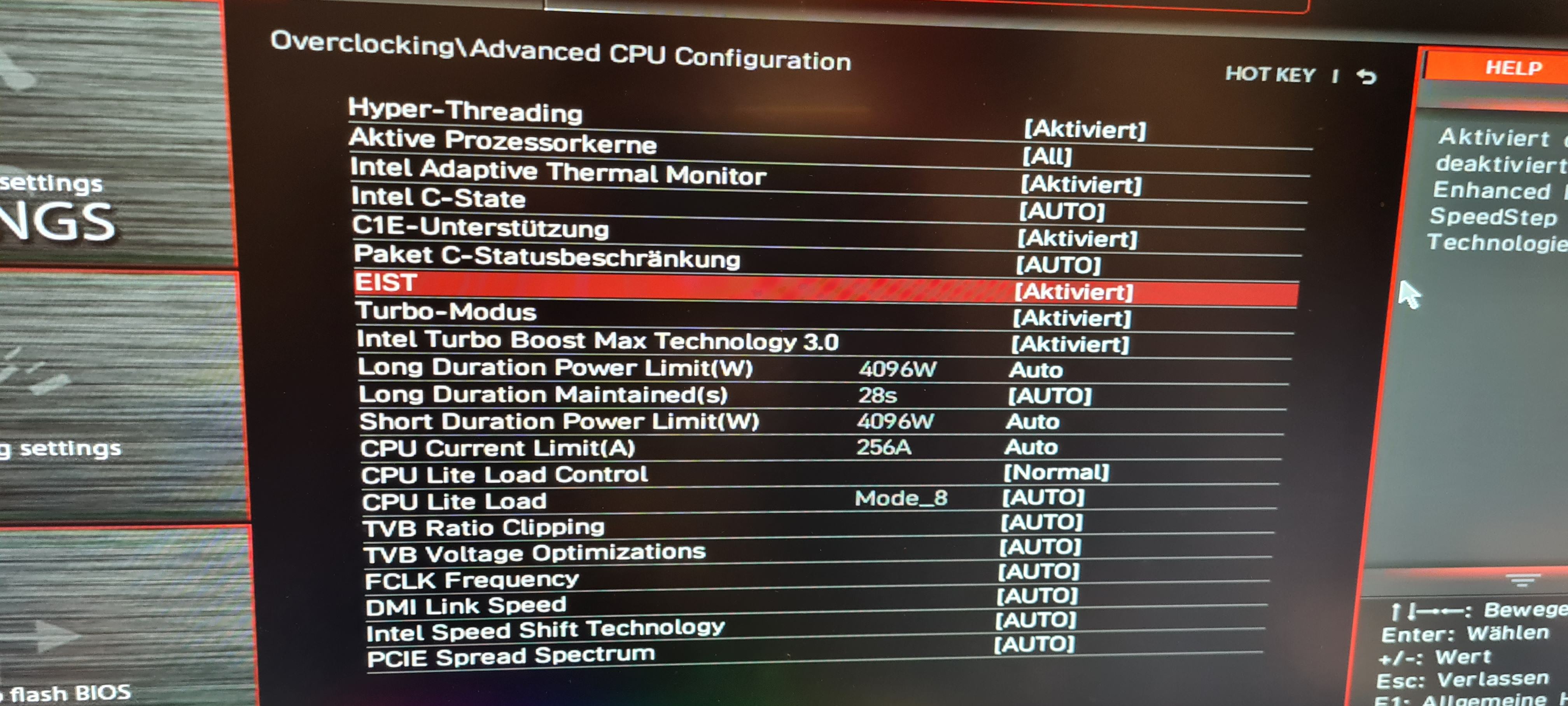

Eine Sache ist mir noch aufgefallen:
In deinem Screenshot vom Bios ist das "Long Duration Power Limit", "Long Duration Maintained" und "Short Duration Power Limit" allesamt auf den Maximalwerten festgenagelt. Das erlaubt der Cpu hemmungslos zu boosten und sorgt natürlich für mehr Abwärme. Sei dir nur bewusst das das Einschränken dieser Werte etwas Performance kosten wird - ich tippe im einstelligen Prozentbereich. In Spielen wirst du dagegen davon nichts merken.
Wenn du noch Zeit (und Nerv) hast, dann zeig doch mal ein Bild vom normalen "Overclocking" Menü. Eventuell lässt sich dort etwas entdecken, wie zB. ne Option die "sync all cores" oder ähnlich heisst.
Die von Intel für deine Cpu offiziell kommunizierten Werte findest du hier:
Du hast also entweder einen 10700K und damit PL1 125W, PL2 230W und Tau 56s oder einen normalen 10700(F) mit 65W, 224W und 28s. Die Mainboardhersteller drehen gerne an diesen Stellschrauben, weil es (außerhalb der Intel Spec) extra Performance gibt und Intel toleriert das, weil die Balken der Benchmarks durch dieses Schlupfloch länger werden, ohne das man von der offiziellen TDP abrücken muss ;)
Wir wissen nicht, welche Settings für PL1,PL2 und Tau hinterlegt sind, denn die linke Spalte gibt lediglich an was seitens Intel spezifiziert wurde. Die Rechte hingegen was aktiv ist. Und hinter "Auto" kann sich nunmal alles verbergen.
Folgendes kann man also einstellen, um etwas mehr Power rauszuhauen, wenn ein einzelner Kern in den Boost geht
Welche Taktraten der Prozessor in den verschiedenen Turboboostmodi erreicht, ist hier ganz gut erklärt
Tau [Sekunden] bezieht sich dann bspw. auf die maximale Zeit in TB3/1C

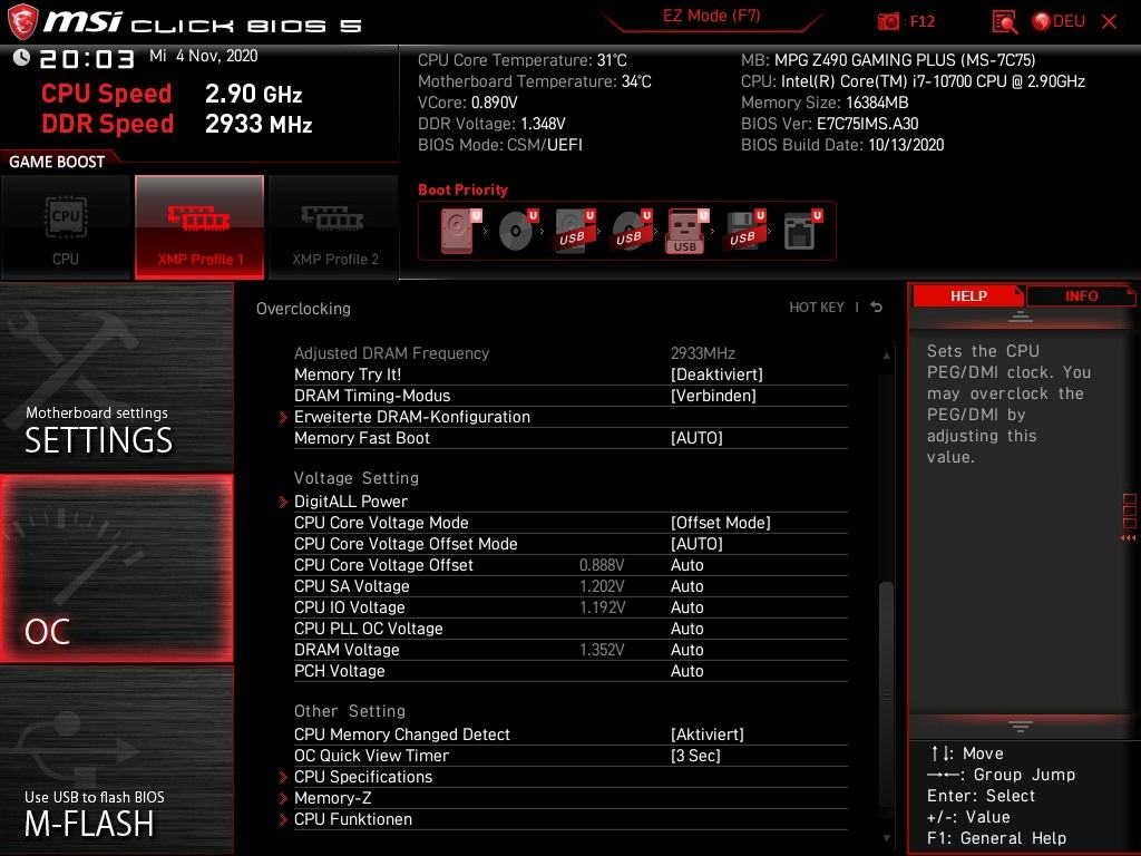

Finde das MSI-Uefi immer unübersichtlich, aber besonderes Augenmerk sollte man auf die SA/IO Werte des RAMs legen und das Undervolting der CPU befindet sich mEn direkt unter /OverClocking.
Dort kann zunächst auf Manuel gestellt werden, um anschließend den Offset zu hinterlegen. LLC sollte "Standard" genügen
... wo man auch noch ansetzen könnte ist der Cache Takt. Wo liegt der ? Ich habe mal gelesen das der angebl. nicht weiter als 300MHZ unter Coretakt liegen sollte. Wenn der Cache aber zu hoch taktet, meinetwegen 4,5 GHZ bei 4,6GHZ Coretakt dann steigen auch die Temps. So meine Erfahrung.
Z.B. mein Taichi will den Cache wenn er auf Auto im Bios steht nur auf 4,3 GHZ laufen lassen (Bei Coretakt 5,0GHZ), fand ich ein bischen niedrig, habe den auf 4,5GHZ angehoben. dennoch, meinte nur das man dort auch noch etwas niedrigere Temps rausholen könnte....

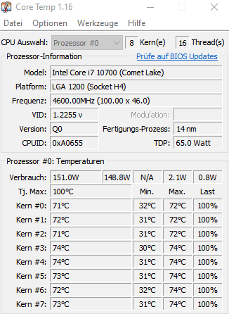

Ich bin nun bei Vollast bei ~72°C angekommen, teilweise auch 75°C, mehr nicht, kommt mir aber trotz dem Scythe immer noch zu hoch vor.

Ich finde die 75 bzw. 72° bei hoher Last vollkommen ok... Immerhin darf eine Cpu die Leistung bringt auch gerne Strom ziehen. Ist halt kein Quadcore, das Teil ;) Ob hier nun noch immer etwas im Argen ist klären wir ja Stück für Stück.
75°c sind völlig i.O. für den 10700.. das ist halt ein 16 Threader in alter 14nm Fertigung, da sollte man nicht erwarten dass das Ding dann bei 50 grad unter Volllast läuft.

So hier mal ein paar Screenshots, evtl. seht ihr was ich noch umstellen könnte oder was falsch eingestellt ist!
Danke!

Ok danke, ich dachte das macht der Automatisch? Ich schau gleich mal rein!
Anschließend: Sichern und Neustarten.
Dann dürften sich hier neue Werte finden (Wahrscheinlich läuft dein RAM dann bspw. mit vielleicht 1,35V statt 1,20V)
Tatsächlich war das nur ein Klick auf XMP Profil, hatte das gar nicht weiter beachtet. Fragt sich ob das was bringt, im Cinebench habe ich die gleichen Werte wie vorher, bis auf 1 oder 2 % Schwankungen.

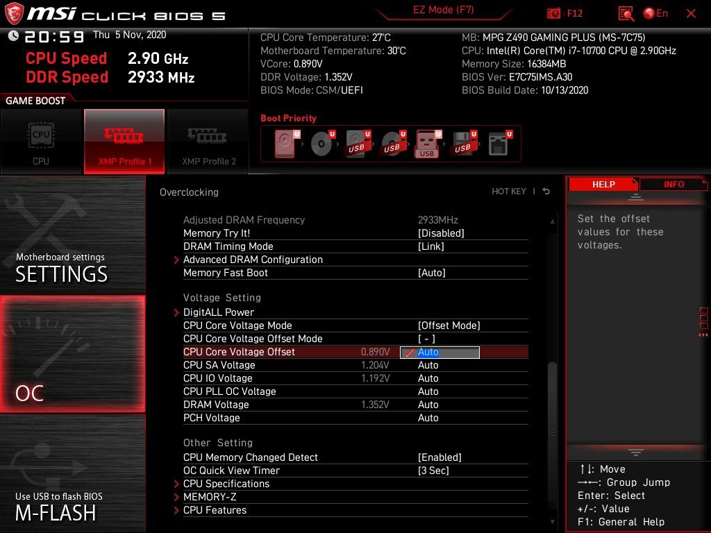

Anbei noch Bilder wie es nun aussieht!

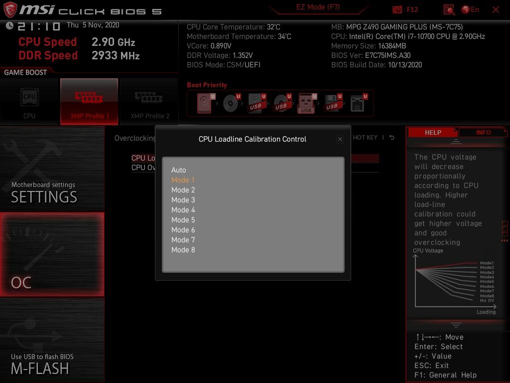

Irgendwo gibt es auch noch die Einstellung "Load Line Calibration". Das läuft bei mir ganz vernünftig mit "Standard" statt "Auto"
Am schnellsten findet sich das indem man die Suchfunktion des Uefi verwendet (oben rechts neben der Sprachauswahl DEU)

Salve, kenn mich mit MSI null aus. Aber kapier ich das Auto Vcore Offset richtig mit +0,89V? :unsure:
Ich hatte mich da gestern verklickt, habe natürlich meinen Tower als Kühlung angegeben, stand vorher auf Wasserkühlung...!
Und RAM kann ich irgendwie nur 3400 und CL 14 einstellen, weniger geht leider nicht, warum auch immer!
Dann schau mal nach der LoadlineCalibration und setze den CPUOffset im Anschluss manuell auf 0,0V
Und die BoostModi, wie oben #33 beschrieben auf 56s..
Bin gespannt was Cinebench anschließend ausspuckt

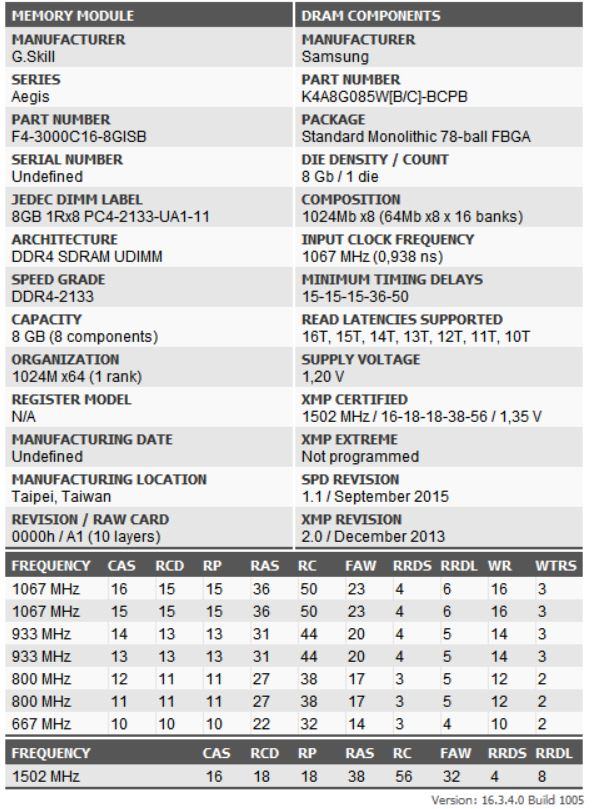

Wenn ich es richtig sehe, hast du diesen RAM gekauft? 2x8gb Gskill Ripjaws V mit 3200mhz CL16-18-18-38
Was das genau für Speicher waren muss ich noch mal nachsehen.
Diese LoadlineCalibration hatte ich gestern nach deiner Anleitung auch gesucht, aber nicht gefunden. Möglicherweise gibt es diese Einstellung gar nicht :(.

LLC:
Ich frage wegen des Rams, weil dieses Modell - aus deinem Zusammenstellungsthread - mit Dimms unterschiedlicher Hersteller bestückt wird
Es besteht also eine, wenn auch geringe Chance B-Die‘s zu haben. Um das herauszufinden kann man die Specs mit dem Thaipoon Burner auslesen. Screenshot dann hier posten
Das MSI keine Profile unter 3400c14 im MemTryIt anlegt spricht übrigens Bände... mit 3200cl16 verhungert viel Potential
Ich habe nun alles so umgestellt, habe die LLC auf Mode 1 gestellt, das geht bis Mode 9. Habe 100 Punkte bei Cinema mehr, aber auch 12 Grad mehr, also ca. 91°C Temperatur.
Zudem dann noch das Proggi für den Speicher geladen. Anbei die Screenshots! Heisst das ich habe da nen scheiss Speicher gekauft?
Achja, es waren diese Riegel hier:

Habe die Einstellungen jetzt mal auf meinem Board nachvollzogen..
LLC
Nach dem Aufspielen der aktuellen Biosversion gibt es tatsächlich nur noch diese Modi1-9 und AUTO. Bei den ersten beiden Updates waren da noch Standard und Turbo zusätzlich.
OFFSET bzw. Core Voltage
Da gibt es einen Unterschied zwischen unseren Boards. Meines bietet als 1. Punkt verschiedene Optionen der Spannungsüberwachung. VCC-Sense ist bei mir hinterlegt.
Welchen Offset du nun eingetragen hast, ist leider nicht in den Bildern zu sehen. Die höheren Temperaturen im Cinebench hängen also entweder damit zusammen das kein OFFSET -0,02V eingetragen ist, oder am nun doppelt so langem BOOST von 56s
RAM
Ich sage es mal so: Der RAM passt nicht zur sonstigen Zusammenstellung. Unter folgendem Link lässt sich das leicht nachvollziehen.
DDR4000 sollte es wenn möglich schon sein. Ich habe gerade weitere 2x8gb Patriot Viper Steel mit 4400cl19 für 82€ auf Kleinanzeigen gekauft. Einfach nur aus Neugier, ob mein Board auch 4x8gb nimmt bei den Taktraten. Ist BDie, und sicherlich auch etwas drüber... Aber, man gönnt sich ja sonst nix
Danke für die Rückmeldung. Das Offset konnte ich nicht eintragen. Bei 0,00 hatte er immer wieder AUTO eingetragen. Schade. Ich dachte mir, das der RAM bei nonK eh keine Rolle spielt...!`?
Bei mir geht es, nachdem ich einmal neu gebootet hatte. Und dann wieder ins Bios gewechselt war
OFFSET
0.05 (Hier geht bei den meisten CPUs noch wesentlich mehr Offset. Zum Teil bis zu 0.11 --> austesten)
Was aber unbestreitbar ist: alle CPUs profitieren in hohem Maße vom höheren Speichertakt (des RAM).
... was macht das Bios denn an der Stelle wenn du statt Zahlen mit der minus oder plus taste auf dem Nummernblock d. Tastatur eingibst???

Hi, ich habe mich nun selber nochmals bissl ins Thema LLC eingefuchst. Und ich würde dir raten damit vorsichtig zu sein, denn ich weiss selber nicht welcher Modus die Loadline nun wie von Intel vorgesehen implementiert und welche deutlich zu stark eingreift. Hinzu kommt das dein PWM-Controller wohlmöglich die SocketPower misst, wohingegen meiner bereits über die Funktionalität zur genaueren Messung im Die verfügt.
LoadlineLevel 4 ist wohl der Mode, wie es Intel mal vorgesehen hatte.
