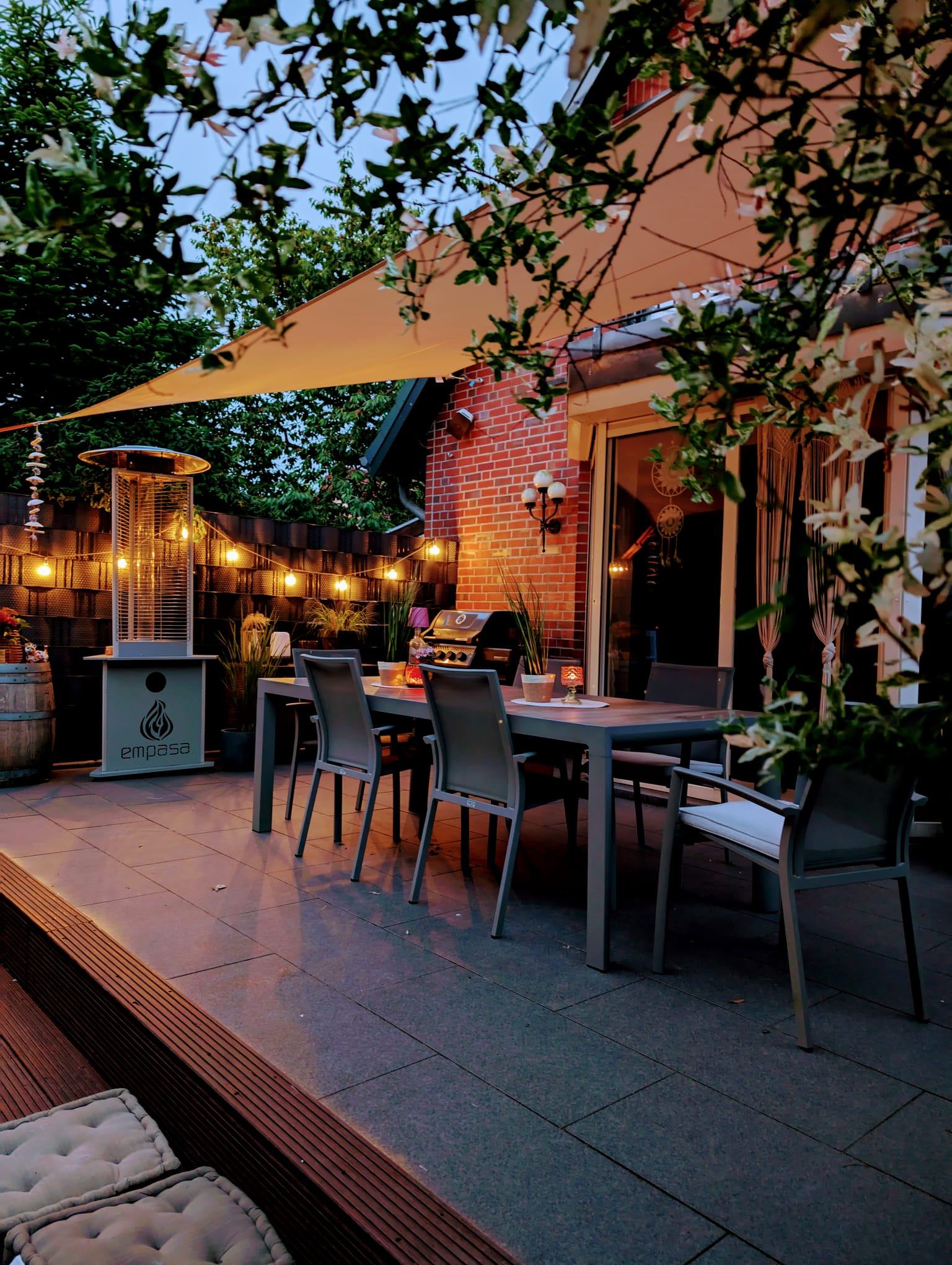

Es ist einfach herrlich im Sommer zum Feierabend auf der Terrasse zu chillen🍻( gestern Abend )
