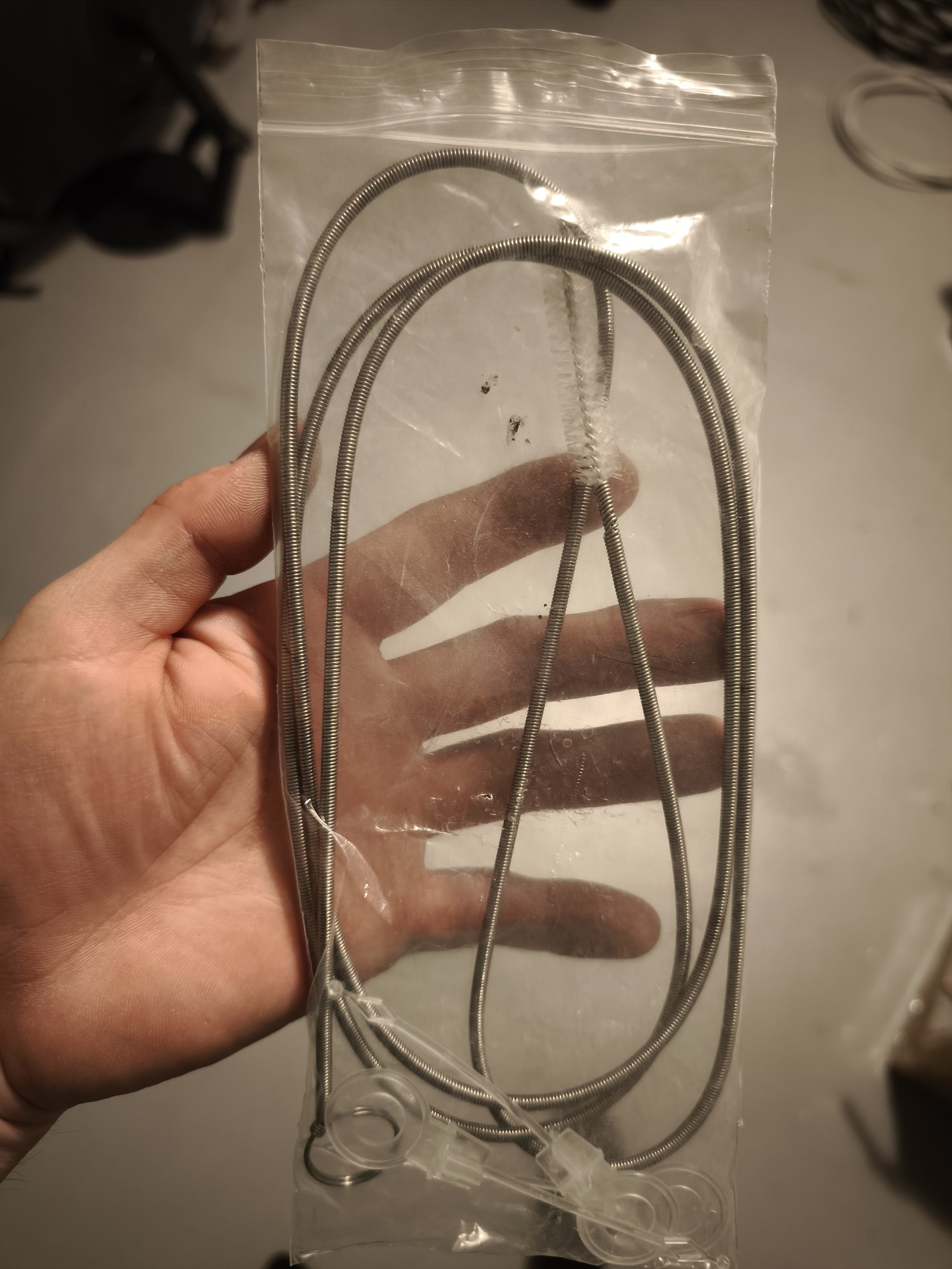

Wieder so ein dummes Problem mit nem Elektrogerät: heute Kühlschrank
Im Kühlschrank läuft das Kondenswasser nicht mehr ab. Heute hab ich mal nachgesehen. Es ist nicht oben etwa das Loch verstopft, sondern etwa auf 1/3 der Länge dieser Leitung nach unten scheint etwas blockiert zu sein. Ich bin von oben mit nem dünnen Draht rein, genauso von unten. Von oben komm ich etwa 1/3 der Länge rein, von unten geht der Draht etwa 2/3 des Wegs hoch. Aber dann genau dort blockiert etwas. Was ist denn da drin? Irgendein Eck oder ein Ventil? Und wie bekommt man das wieder durchlässig? Kann sowas zugefroren sein, weils direkt hinter dem TK Bereich liegt?
Es gibt dafür extra was zum reinigen
@Mr.Wurst Ja, weiß ich, aber wenn ich mit dünnem Draht nicht durch diese Blockade komme, dann hilft mir diese lange Drahtbürste leider auch nichts.
Druckluft probiert? Gibts auch in dosen…
Ja, mit ner langen Fahrradpumpe hab ich reingeblasen. Die baut schon etwas Druck auf, so dass es gepfiffen hat. Aber nicht soviel wie ein Kompressor, wo im Worst Case was kaputt gehen könnte.
Wenn das Wasser im Ablauf wirklich eingefroren ist, hilft wohl nur richtig auftauen über wahrscheinlich mehrere Tage. ggf. könnte man auch heißes Wasser oben reinkippen und hoffen, das es unten ankommt. Dazu muss aber erstmal das alte Wasser raus. Ggf. könnte man den Draht auch erwärmen und da drin versuchen das Eis aufzutauen.
Wahrscheinlich muss das Teil aber 2-3 Tage auftauen - und ja, 2-3 Tage...
Wenn bald Urlaub ist, vorher alles verbrauchen und das Teil über den Urlaub einfach mal abtauen lassen.
Hm, ja... aber vorher würd ich gerne noch irgendwo Infos dazu finden, ob das wirklich einfrieren kann, oder was sonst noch passieren kann. Ich muss noch recherchieren. Abtauen geht bei mir schnell mit dem Heißluftfön. Natürlich dieser Kanal da hinten braucht etwas länger.

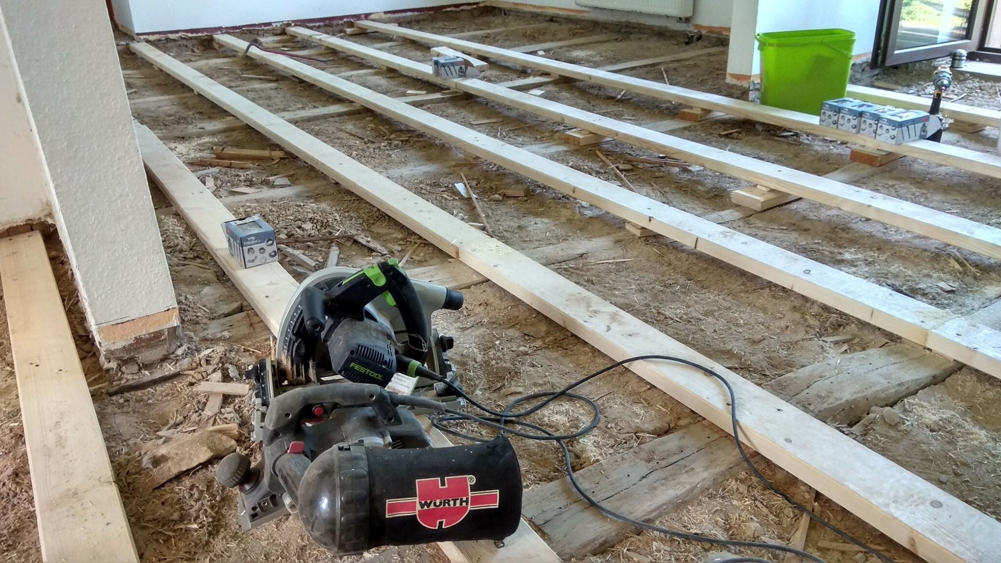

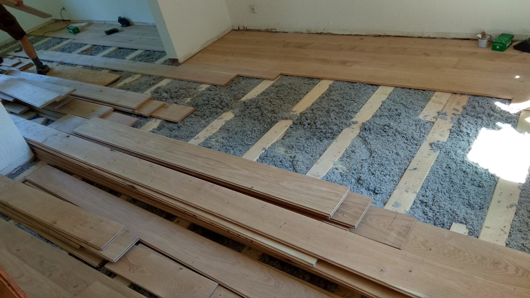

Heute kam das erste Angebot vom Schreiner. Wohnzimmer alter Boden raus, neuer rein. Müssen gesamt 4cm Ausgleichsmasse rein und dann Parkett verklebt.
6.800€ inkl Steuer.
Hoffe das zweite wird günstiger ^^
35qm. Eiche rustikal (2,2m lang das Stück)
Da hast halt die Untergrundvorbereitung dabei. Parkett Landhausdiele mit 220cm bist bei guter Qualität auch schnell bei 130€/qm. Dann 70€ für Untergrund, verlegen mit Kleber und Sockelleisten ist ganz gut. Hätt ich das kalkuliert läge ich wohl mindestens da.
