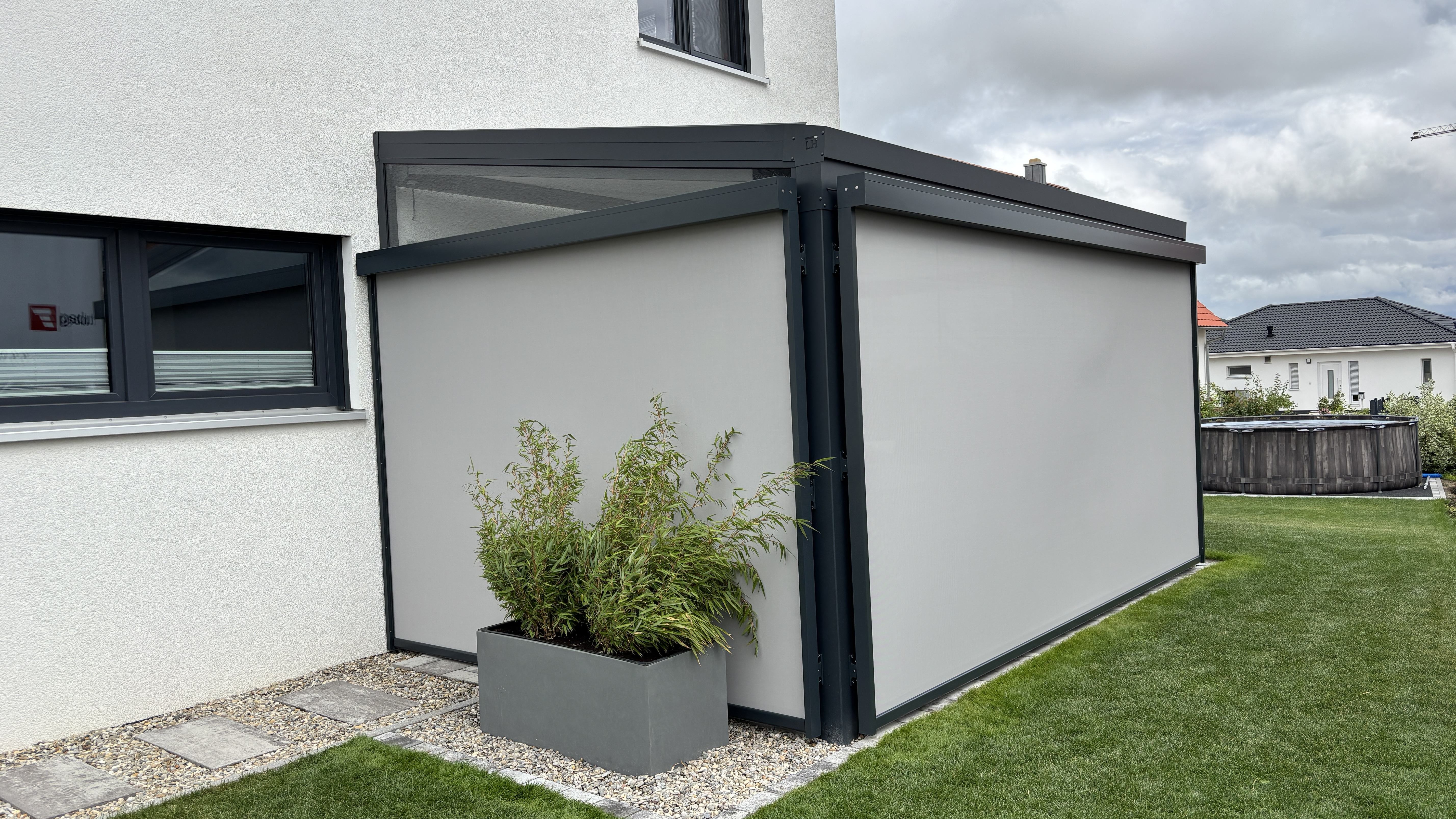

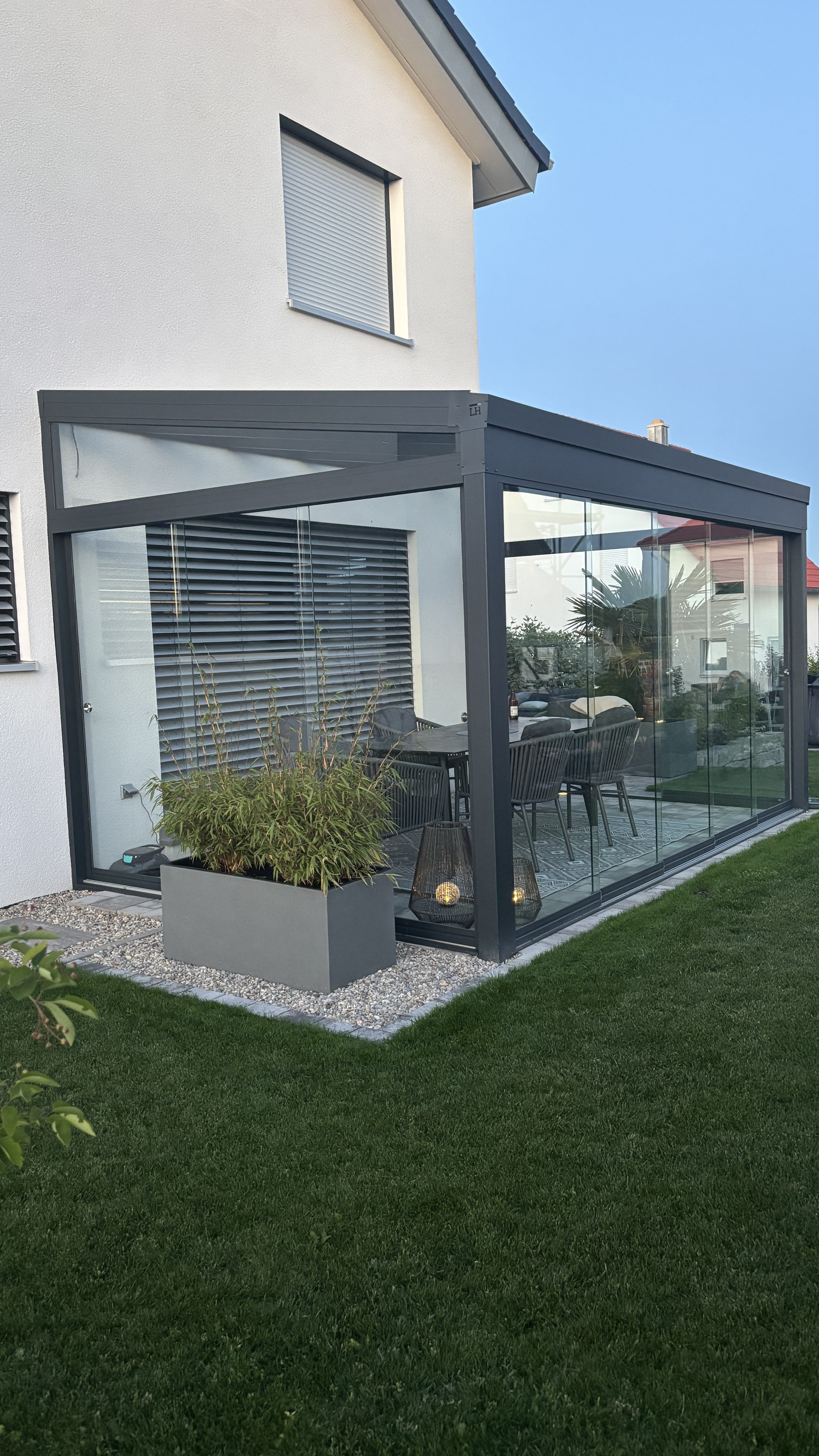

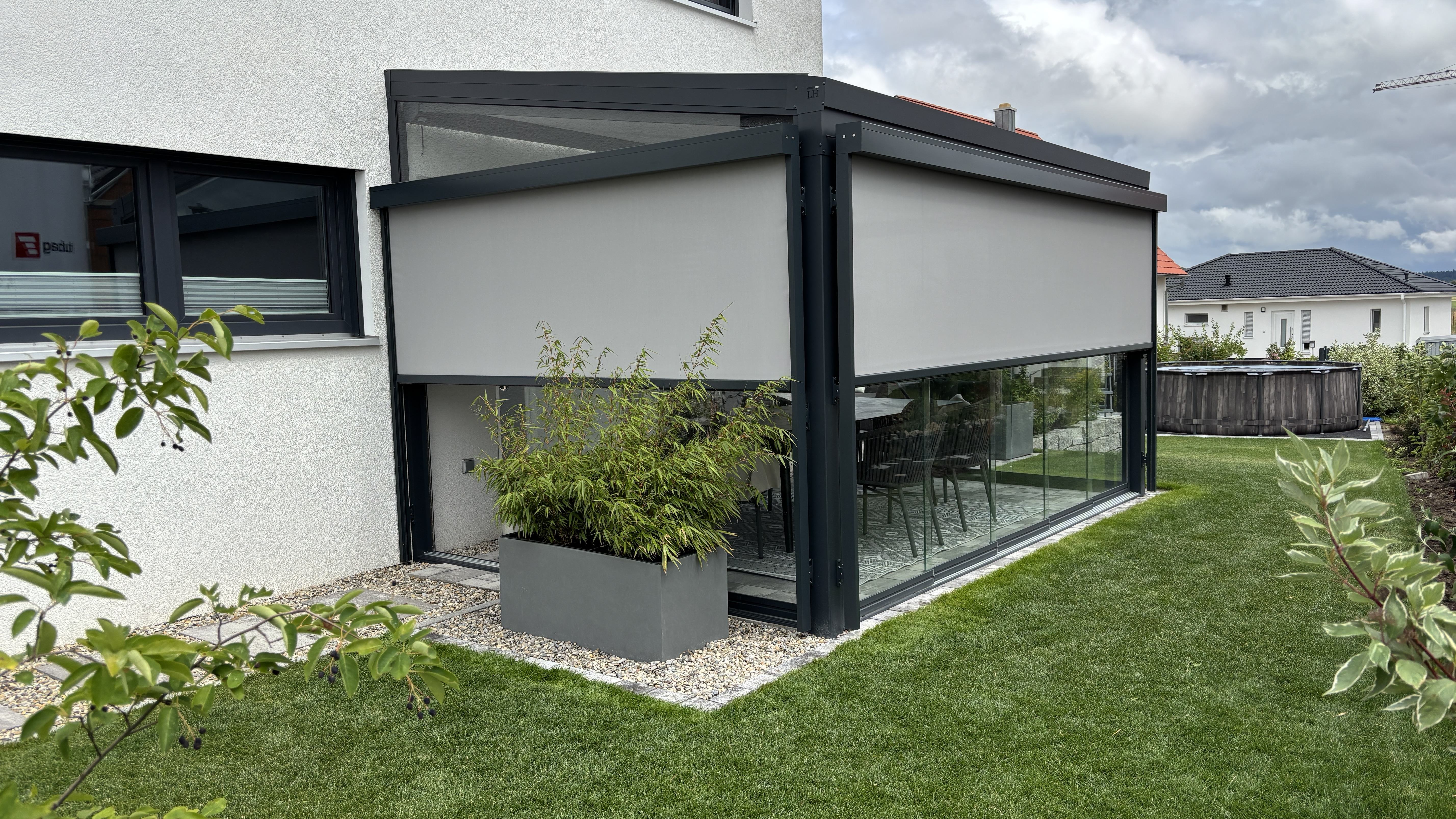

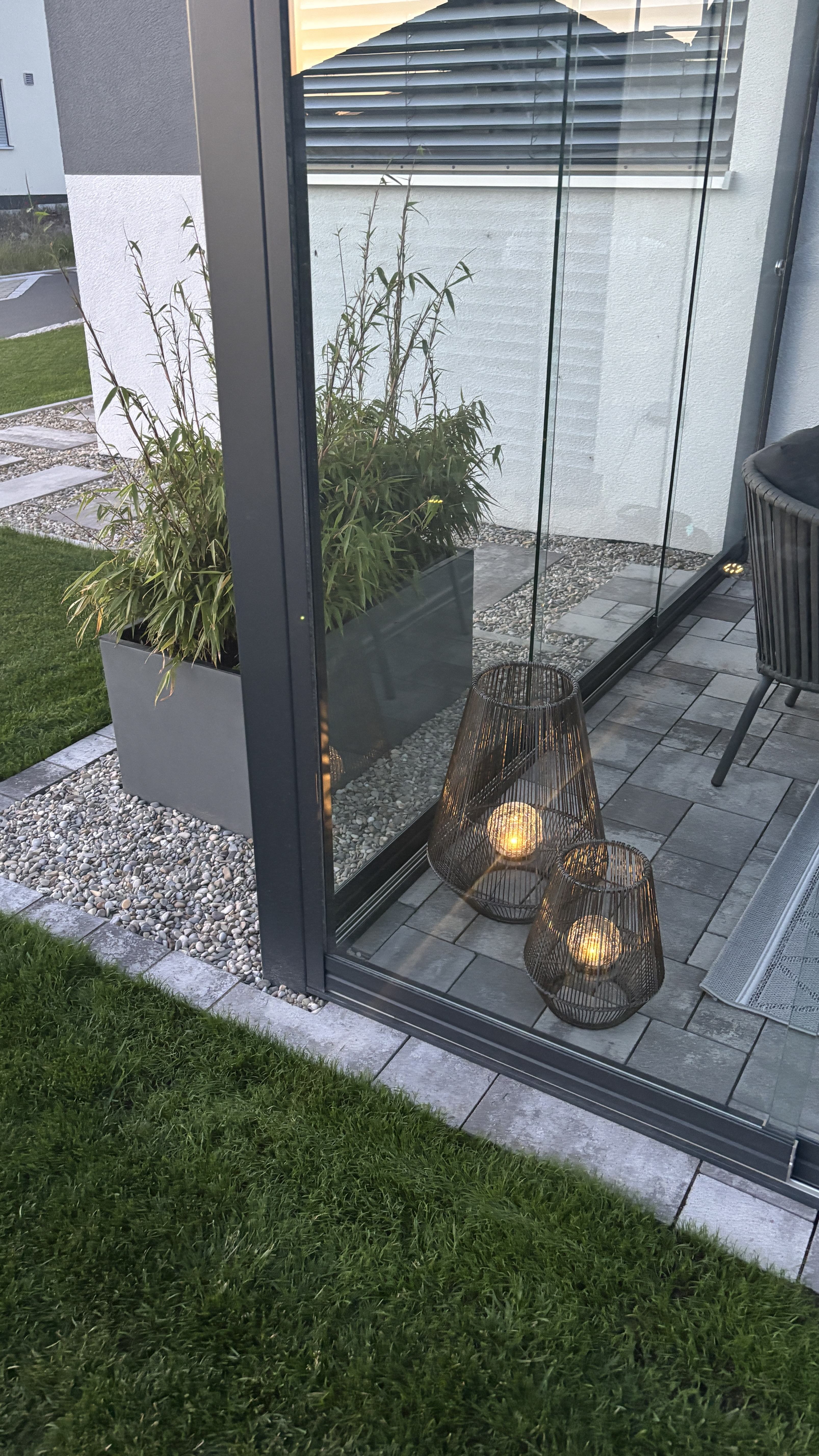

Unser Kaltwintergarten ist jetzt endlich auch „fertig“, die Markisen hatten leider eine längere Lieferzeit als geplant.
Wir sind sehr zufrieden.
