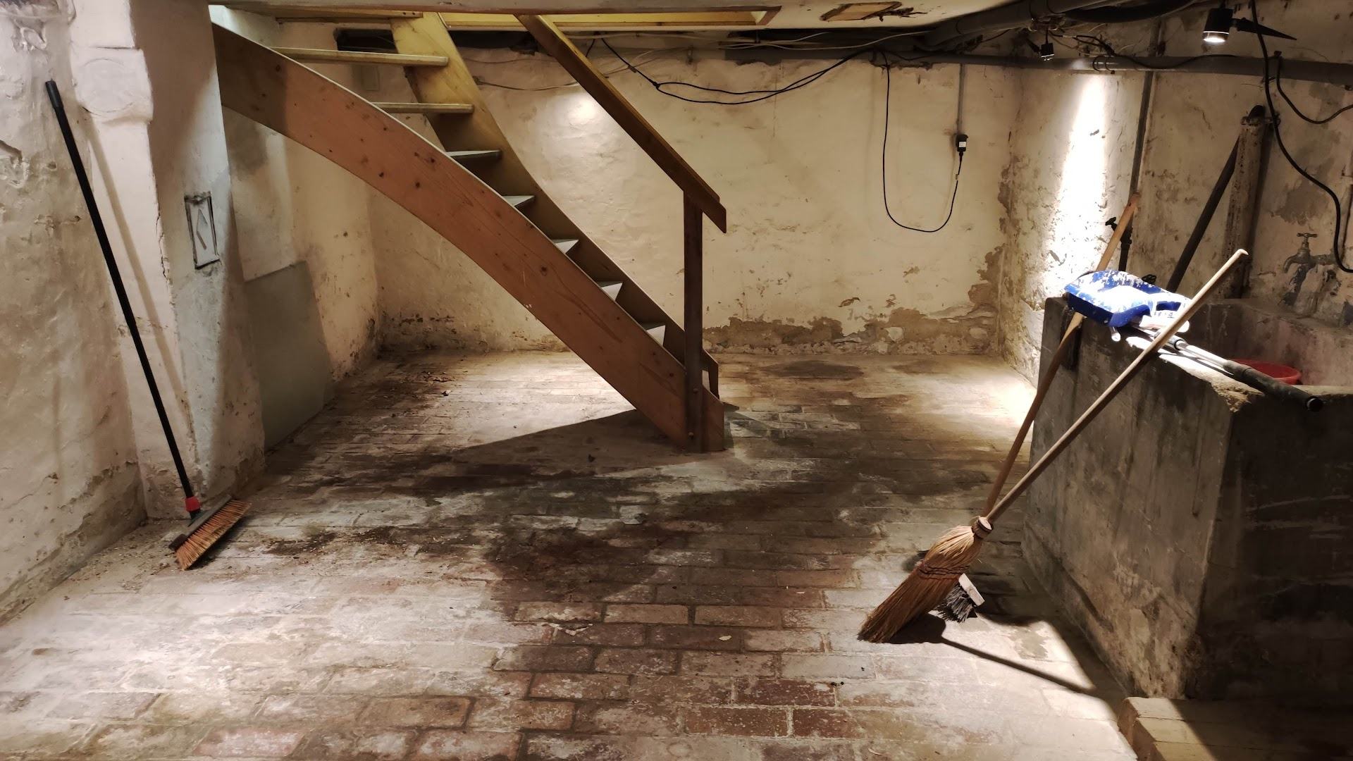

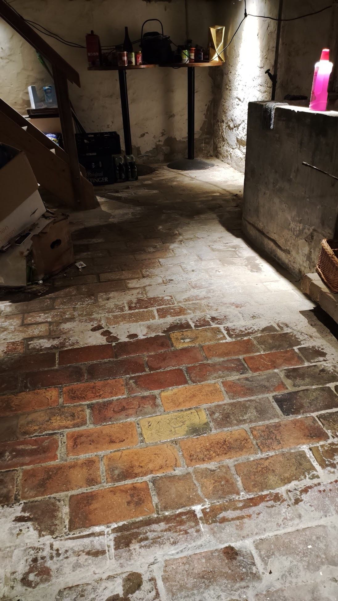

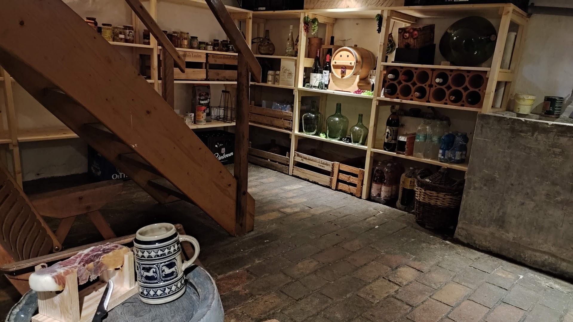

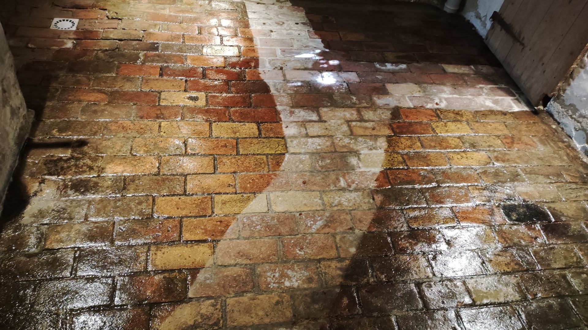

Im Altbaukeller bei mir installiere ich auf jeden Fall eine dezentrale Lüftung mit Taupunktsteuerung. ... Hat jemand mit so etwas Erfahrung / Empfehlungen?
Läuft hier seit zwei Jahren prima im Keller Bj 1923. Dokumente und Kleidung kann man hier nicht gut lagern, aber dafür andere schmackhafte Dinge https://www.idealo.de/preisvergleich/OffersOfProduct/202202918_-pls-1000-h-tronic.html
IMG_20220121_171248.jpgIMG_20220217_122014.jpg IMG_20220122_143649.jpg IMG_20220814_170535.jpg IMG_20220421_192904.jpg
