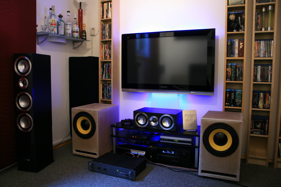

Das sieht ja wirklich mal geil aus... auf das kleine Zimmer gesehen überhaupt. Wenn du die das erste Mal aufdrehst wird sich das wohl anfühlen als würdest du in nem Audi TT drinsitzen und die Tür zuknallen... da perforierts einem nämlich fast das Trommelfell
kurz und knapp, meine fresse :d
die ersten eindrücke
bei musik:
traumhaft, hätte ich nie gedacht, dass sie da noch etwas bei den standboxen bringen
es ist minimal aber es ist da, kleine feinheiten die die subs sauber und klar spielen
habe sie bei stereo bei ca 100hz getrennt, spielen daher doch recht hoch mit und ergänzen die chrono sehr gut
pantera gabs gestern abend und heut morgen, nachher muss ich mal die klassik durchlaufen lassen
im heimkino:
im gegensatz zur musik, trenne ich hier bei 80hz, bei den standboxen sogar bei 40hz und was ich eben bei "kung fu panda" gehört habe ist einfach nur atemberaubend
extrem tiefe klare bässe ohne drönen, da bringen die beiden doch deutlich was bei mir
da geben die beiden richtig gas und bei manchen effekten kann man sich die haare an den bassreflexöffnungen föhnen :d
gerade wenn man die anlage auf "nachbarschafts kriegserklärung" laufen läßt :d
am ende bleibt zu sagen, jetzt erst einmal viel testen, rumspielen und einstellen
zudem müssen sich die treiber ja noch einspielen was sie noch besser werden lassen soll :)
jetzt bleibt das erst einmal 14 tage und dann geht es weiter mit dem lack
schwarz, hochglanz, passend zu den gelben treibern
to be continued....

sieht durchausgeil aus nur schade das du in der front nicht auch die gelben treiber hast würde besser passen, aber man kann ja nicht alles haben ;)

sind des schwarze glasplatten oder ist es holz?
nunja dann muss ich weiter suchen. bei nem Selbstbau wird man nicht so gnaz günstig wegkommen fürchte ich
edit:
ok grad ma deine homepage angesehen.
ansich könnte man ja schon mit 3-4 schwarzen regalbrettern von ikea+ 2 meter alu profil auskommen^^
birke multiplex, schwarz lackiert und alu profile
hinten ist es plexiglas
der preis? pfff ca 80,- euro mit lack ;)
hmm ok, sah bis grade nach glas aus :-P
aber das etwas größere bild auf der homepage hats geklärt ;)
son einfaches regalbrett von ikea könnte sich allerdings noch stärker biegen als es dein mutiplex schon macht.
sind auch nur 16mm oder?
@ Nemesis: ich würd sie tiefer trennen, so bis 60 Hz, da liegen ihre Stärken. Oberhalb brauchen die Standboxen wirklich keine Unterstützung, das schaffen sogar Regalboxen.
Sonst suppen die Subs nur unnötig in Bereichen rum, wo sie nix zu suchen haben. ;)
werde ich auf jeden fall testen, bin da ja offen für alles :)
wie gesagt, muss da noch viel rumspielen

ich liebe sie einfach immer mehr, langsam spielen sie sich auch ein und man merkt schon in den ersten stunden eine verbesserung, hätte ich so auch nie gedacht
mein bruder hat sich gestern für "max payne" auf BD angemeldet, man da schepperts bei jedem schuss :d

ich bin wirklich sehr zufrieden, wobei die kleinen 50l gehäuse mehr in richtung musik und weniger auf kino getrimmt sind, da sollte man normal die 70l bauen
in dem raum, reicht das aber :d

habe inzwischen auf 60Hz gestellt als crossover
werde gleich mal nen film testen
