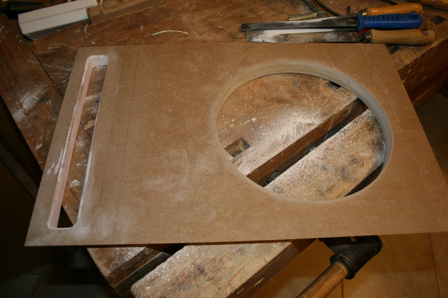

in meinem fall ging es weiter, über die feiertage hatte ich die oberfrase zwar mal an auf dauer wollt ich das meinen toleranten nachbarn aber dennoch nicht zumuten

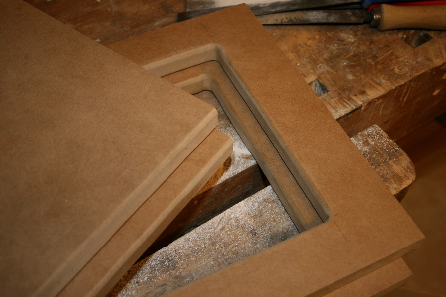

als erstes gings an die abrundungen der bretter für den bassreflexkanal und die innere vertrebung
dort habe ich einfach den inneren bereich aus dem brett gefräst
nicht perfekt, sehen wird man es am ende aber eh nicht da sich alles im inneren befindet
für mich war es eine art übung, mit der oberfräse habe ich noch nie gearbeitet und wenn es an die öffnungen geht die dann wirklich sichtbar sind ;)
hier die komplette front eines subs

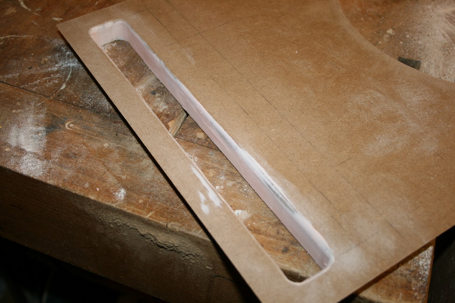

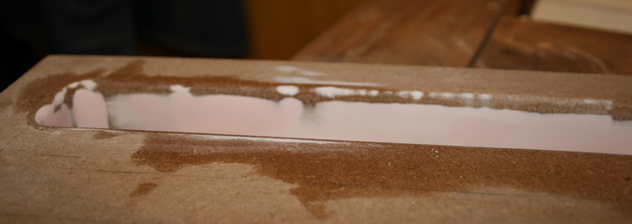

für die spätere lackierung muss die bassrefelxöffnung natürlich mit feinspachtel bearbeitet und geschliffen werden
zum finalen schleifen hab ich heut aber keine lust mehr :d
die öffnung in der front steht jetzt beim zweiten auch noch an und dann kann geleimt werden

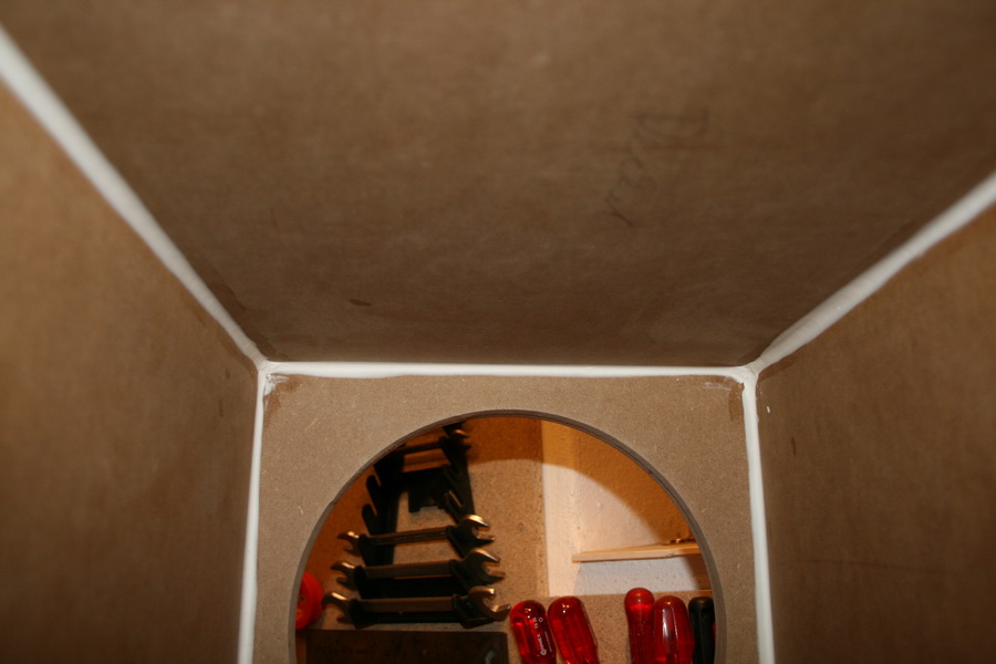

zumindest ein bassreflexkanal ist fertig gefüllert und glatt wie ein baby popo :d
morgen werd ich die sichtbaren teile im inneren schwarz lackieren und dann den ersten verkleben

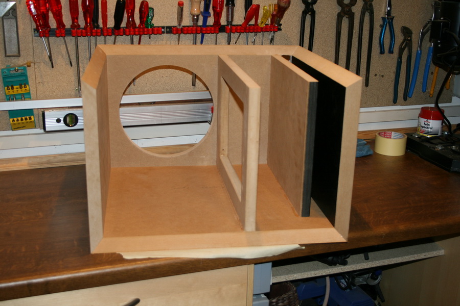

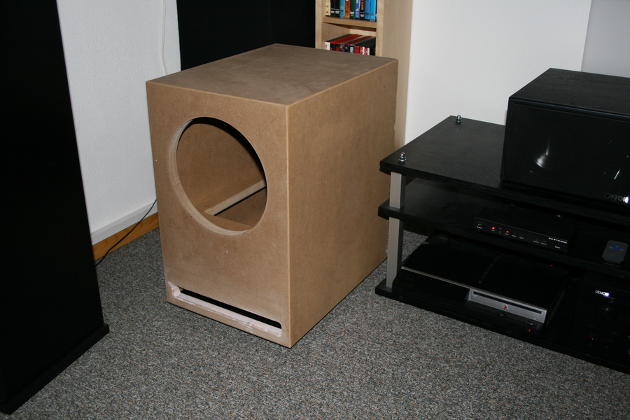

sooo es ging weiter
man war das ein aufwand, natürlich hat der herr schreiner um 1mm gepfuscht...
sieht man nicht, ist auch nur hinten, wird alles verspachtelt, ärgert mich dennoch
egal

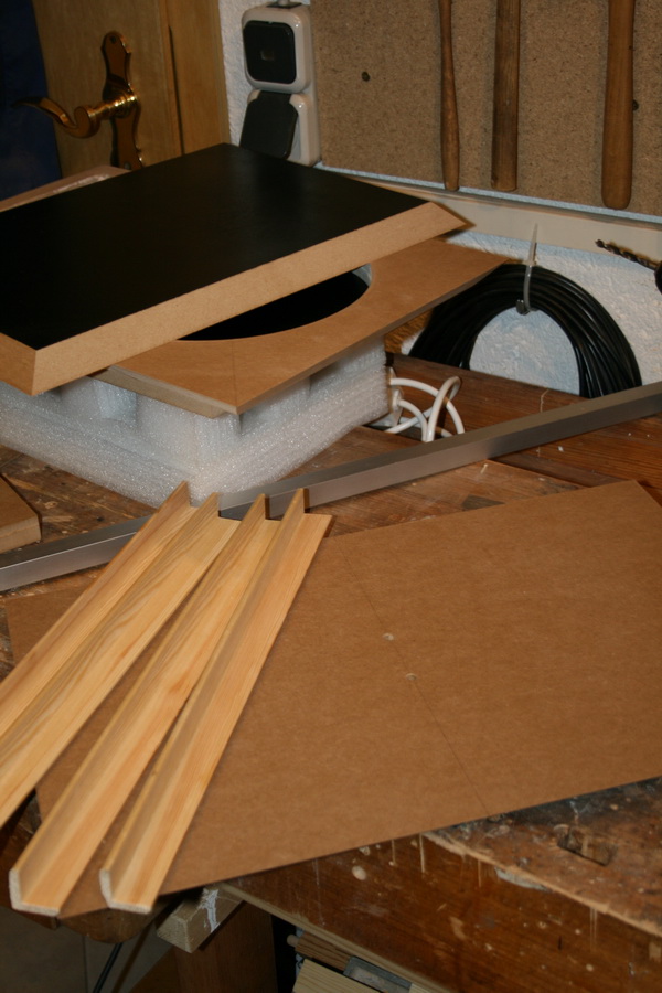

boden und der innere teil der durch den bassrefelxkanal sichtbar wird, mussten vorher schwarz werden

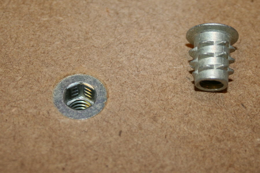

dann die versenkten und einschraubbaren gewinde für die spikes
(gehen nicht durch das holz durch)
beim kleben, der innere aufbau
sicher ist sicher, damit alles wirklich luftdicht ist, nochmal im inneren alles mit silikon abdichten
und siehe da der erste ist fertig, kanten wurden noch abgerundet, gespachtelt wird morgen und dann gehts mit nr 2 weiter
to be continued....
