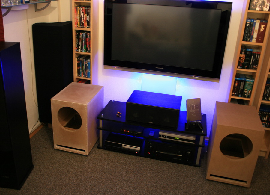

wie groß sind die dinger denn eigentlich?
330x500x450
sind also "nur die kleinen" 50L gehäuse
in dem kleinen raum sinds aber doch recht große brummer :d
wirkt viel größer nach ungefähr solchen Maßen such ich noch nen Sub, muss ich nochmal überdenken :hmm:
ist natürlich sehr raumabhängig, von den reinen zahlen ist er aber kleiner als er in echt dann am ende wirklich ist
hab ziemlich geschluckt als er dann da stand ;)
ich glaub ich bau vorher das ganze aus pappe nach damit ich mir nen bild machen kann ;)
ich muss gestehen, ich weiß es noch nicht wirklich
geplant war rechts und links neben dem rack, wie auf dem bild

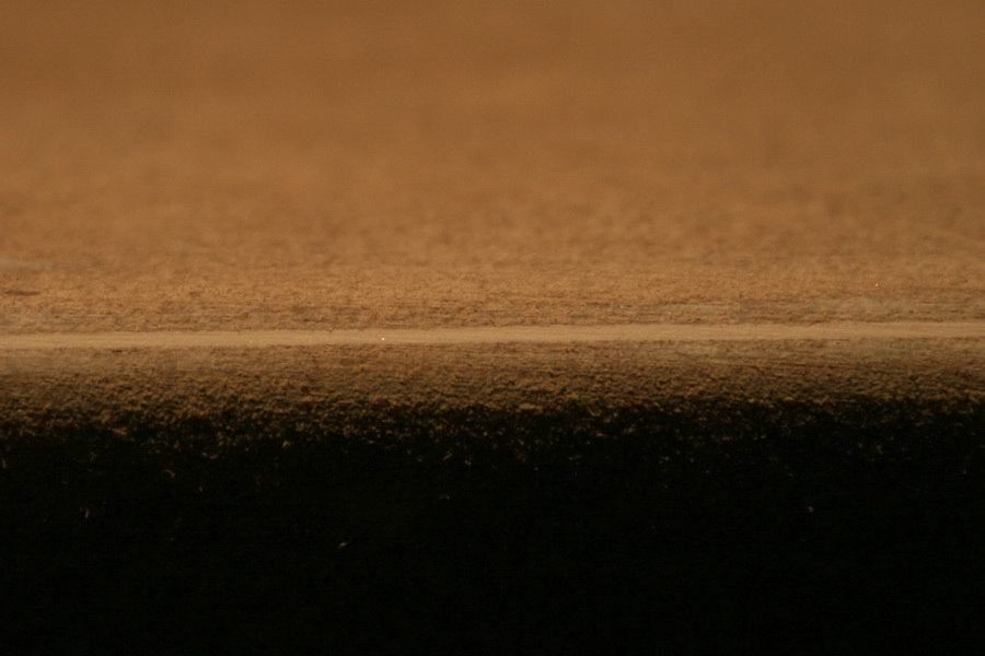

geht um dieminimalen spalte die gespachtelt gehören, wie gesagt soll ja perfekt werden
also alle kanten mit feinspachtel einschmieren...
und dann alles von hand schleifen, das foto ist ein extrem macro
der "spalt" ist ca 1/10mm
die furchen sind vom 120er schleifpapier

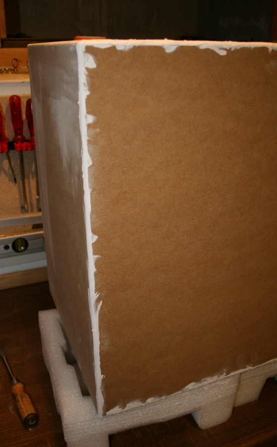

soweit ist der erste, bis auf eine kleine stelle zum nachbessern fertig
mal sehen wie viel ich morgen schaff ich hab kein bock mehr :d

Kannst du sie denn einigermaßen ausreizen in deiner Wohnung oder habt ihr eher dünne Wände / nervige Nachbarn?
Wenns nur einer wär, dann ja. Aber da du ja eh 2 Stück baust, haste die doppelte Arbeit.
ja stimmt schon, wobei modell n1 sehr stark als "testobjekt" herhalten muss
sind einige sachen die ich beim zweiten nun weiß und mir arbeit sparen kann
das geht das hoffentlich etwas fixer von der hand
ein grund warum ich sie nicht gleichzeitig gmeacht habe
die frage werd ich nach dem ersten film beantworten :d
ne normal gibt es da keine probleme, aber, abwarten ;)
