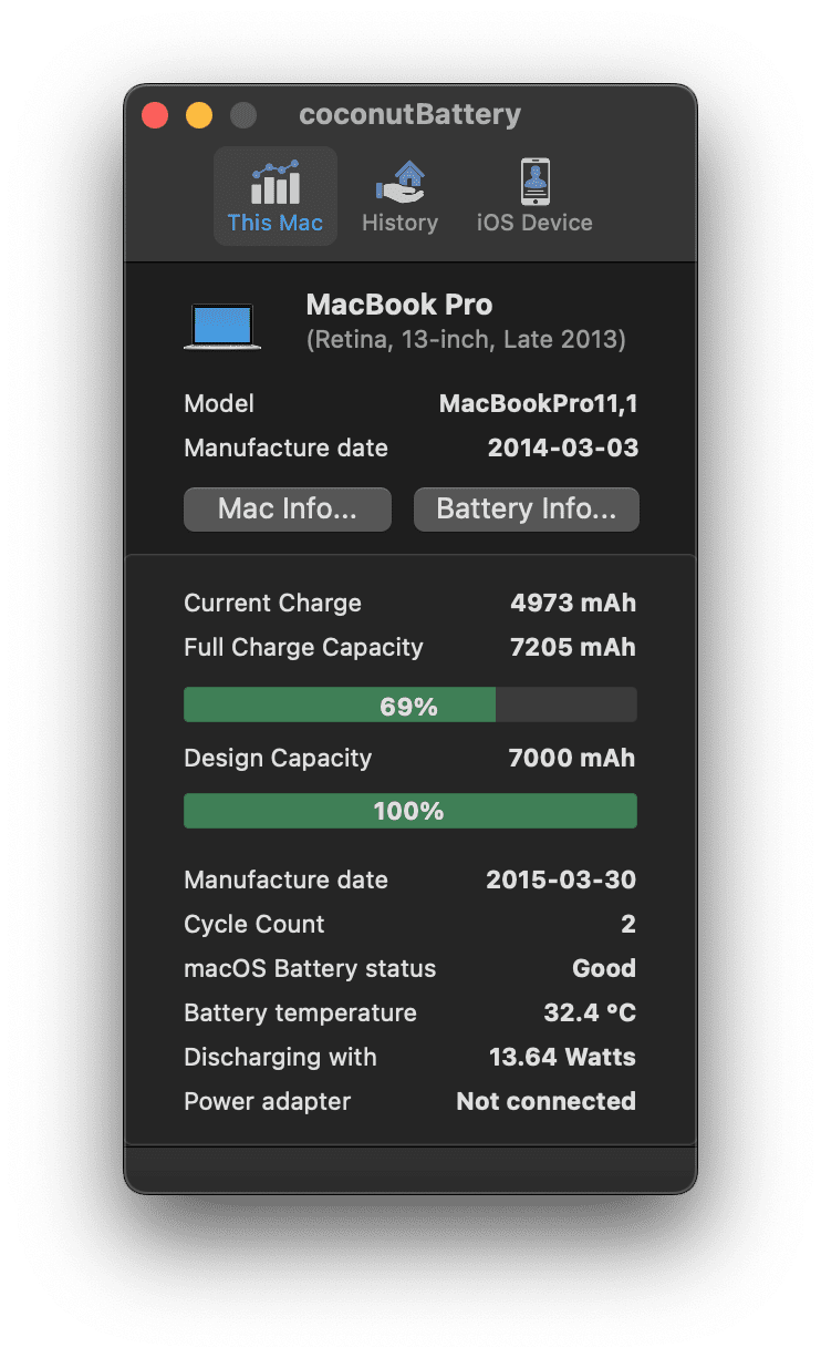

Von dem Akku haben wir über die Jahre ca. 1.550 Stück verkauft und verbaut, in der Datenbank findet sich nur eine Reklamation.

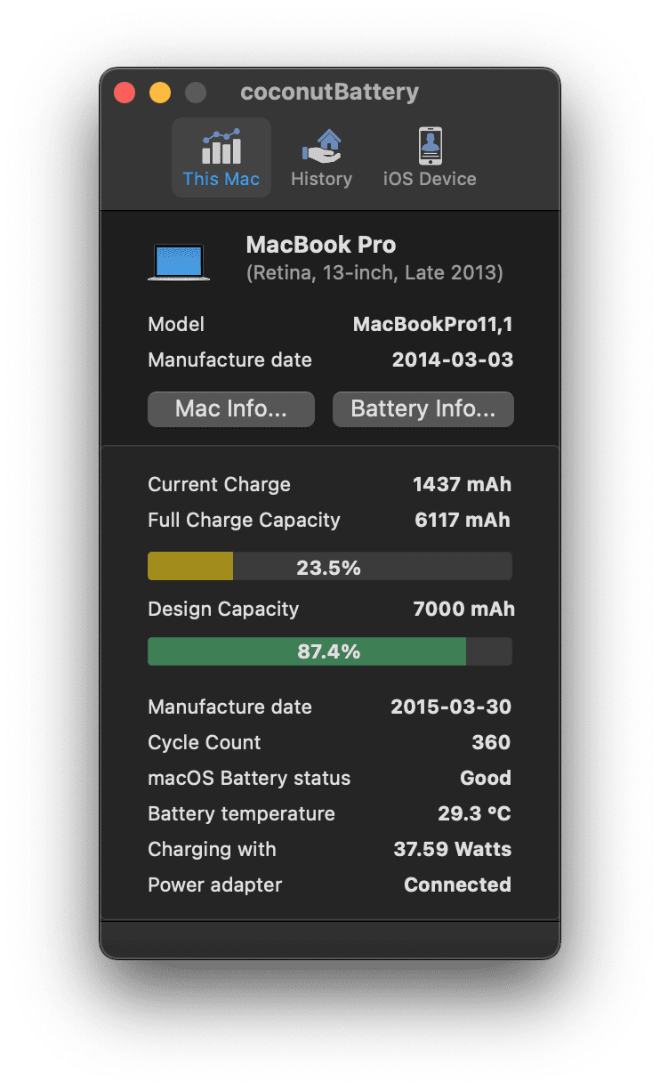

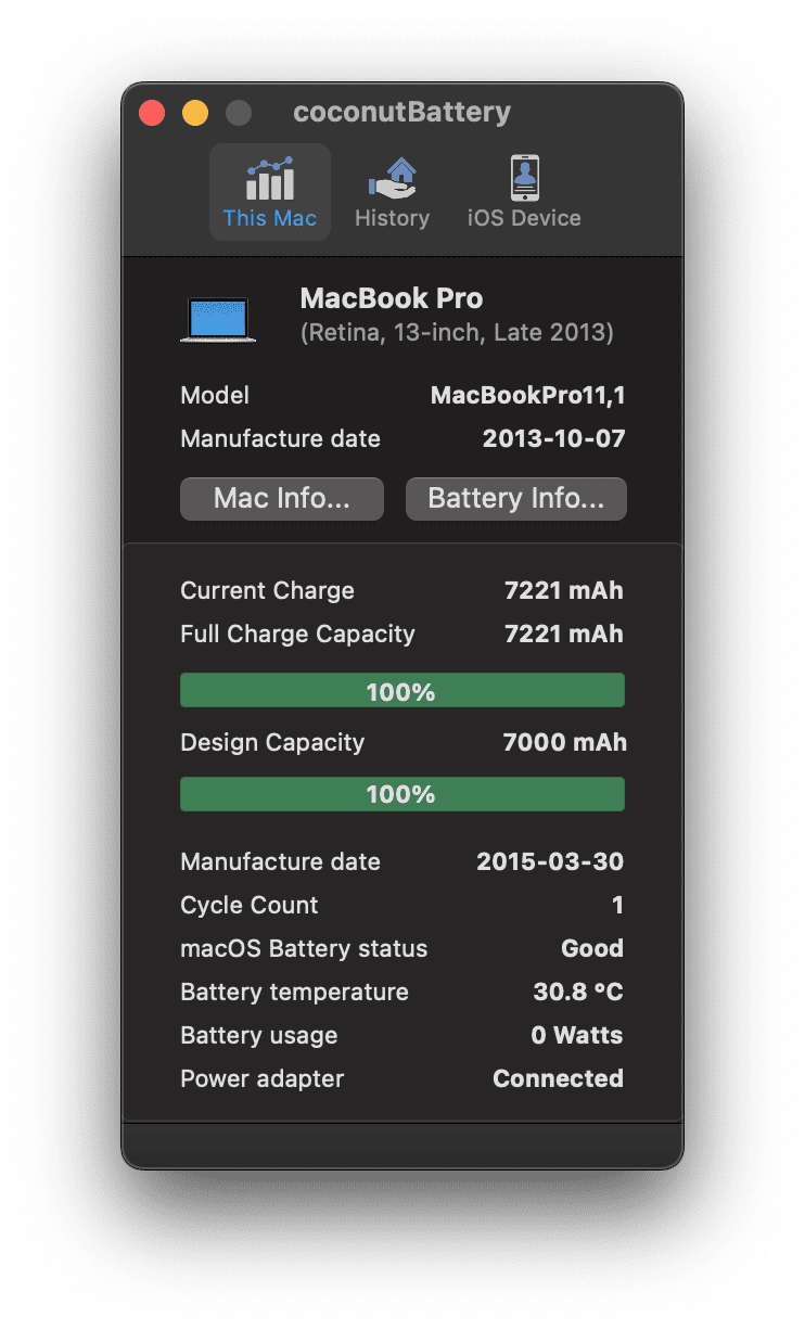

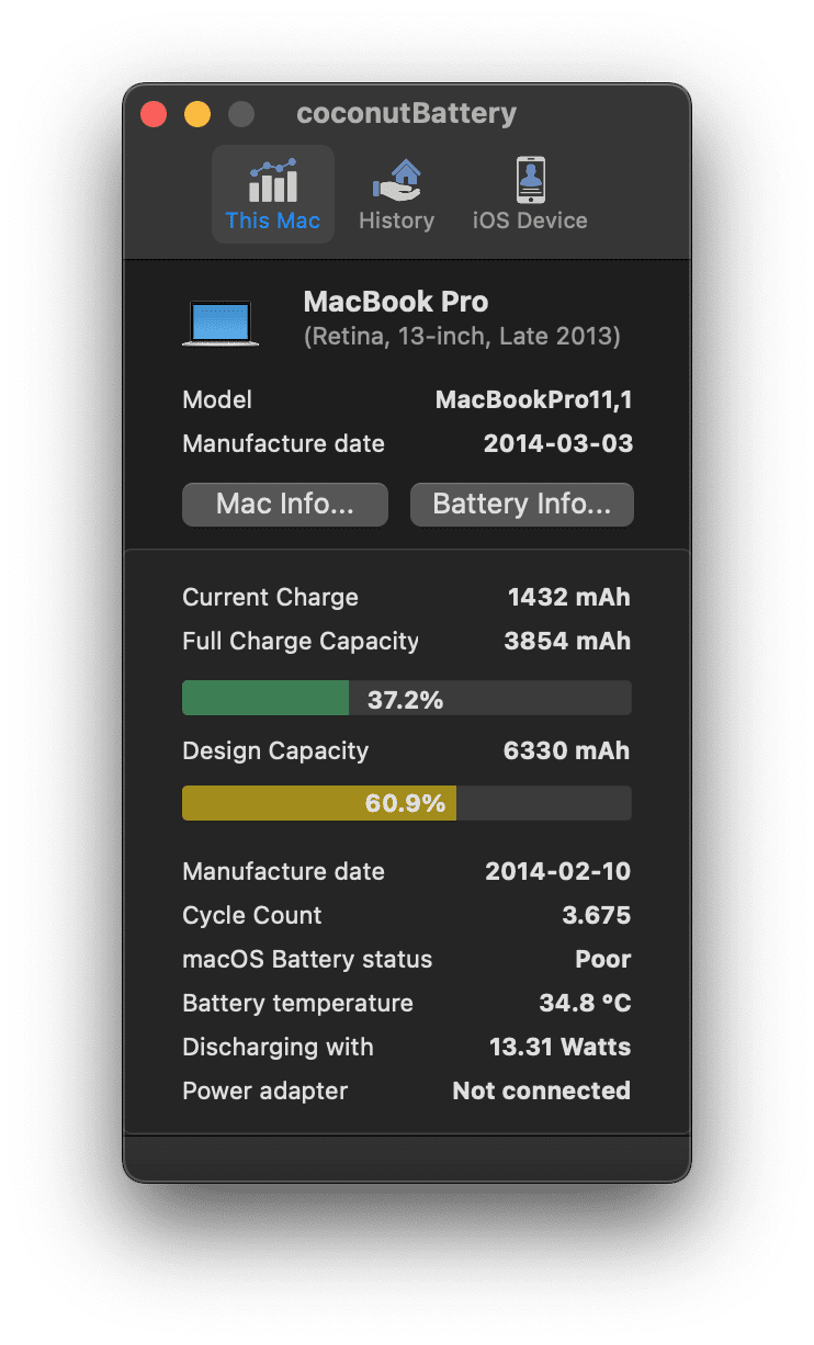

Wie ist denn die Bilanz beim Akku fürs Macbook Pro 13" Late 2013? Ich hab meines immer noch in Gebrauch… inklusive des alten Akkus. Ich bin irgendwie neugierig, wie lange der noch hält – hab allerdings auch etwas Angst davor, dass der irgendwann unvermittelt die Bude in Brand steckt (oder mich 🥴).
Beim High Quality Akku 140 Stück verkauft oder verbaut, eine Reklamation.

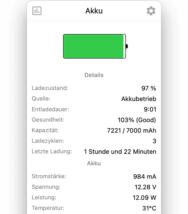

Sorry für den Doppelpost: @/nob ist gerade n guter Zeitpunkt für die Bestellung hinsichtlich Lagerbeständen/Alter? Rabattaktionen gibt es für die Akkus ja nicht, wenn ich das richtig verstehe, oder?
Ich hab den Akku jetzt gewechselt und bin gespannt, wie er über die Zeit performt. Die Kapazität liegt ja offenbar sogar etwas über der Nenngröße 👍 Der Ausbau des alten Akkus hat mit Nagellackentferner und den beiden mitgelieferten Plastikkarten überraschend gut funktioniert. Die Kleberückstände zu entfernen ist zwar etwas Fleißarbeit, aber hatte auch etwas Befriedigendes. Der Tauschakku selbst hatte in meinem Fall keine perfekte Passgenauigkeit, beim Übereinanderlegen mit dem Originalakku konnte ich auch sehen, dass der "Plastikrahmen" einen Hauch kleiner ist, ich konnte ihn mit etwas gutem Willen aber trotzdem einbauen. Technisch muss das m.E. ja nichts leisten, die Zellen sind ja flexibel.

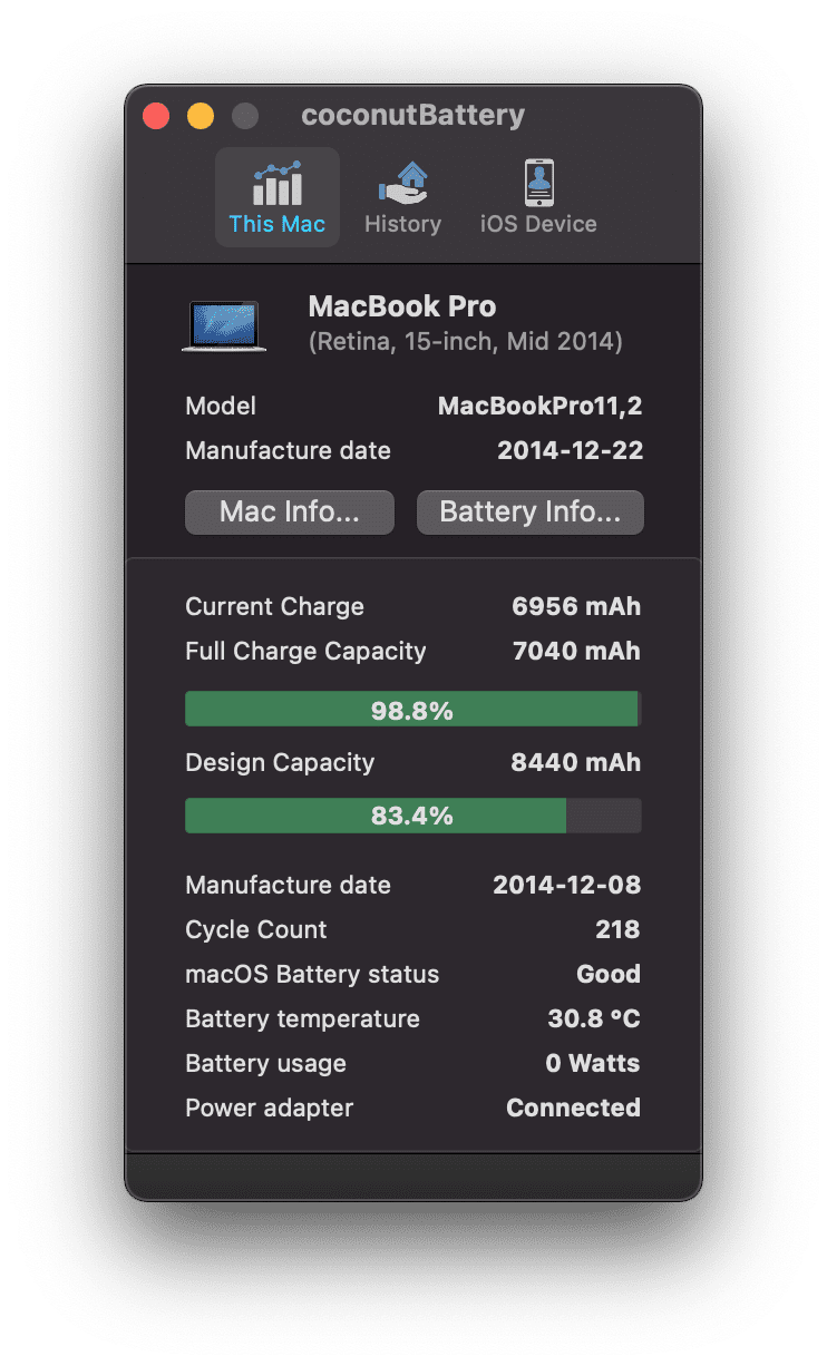

@/nob wollte heute Ersatz für einen leicht aufgeblähten Akku eines MacBook Pro 15" Mid 2014 besorgen und dachte erst an ifixit nun sehe ich diesen Thread im meinem Heimforum und will demnach eher bei euch bestellen.
Sehe ich das richtig das es: https://www.cdx.de/store/products/A...k-Pro-Akku-15-2013-Mid-2014-High-Quality.html dieser hier ist?
Obwohl Coconut ihn noch als gut angibt :d
Ja, der passt. Auch ein geblähter Akku kann noch einige Zeit funktionieren, hat aber eine Brandgefahr.

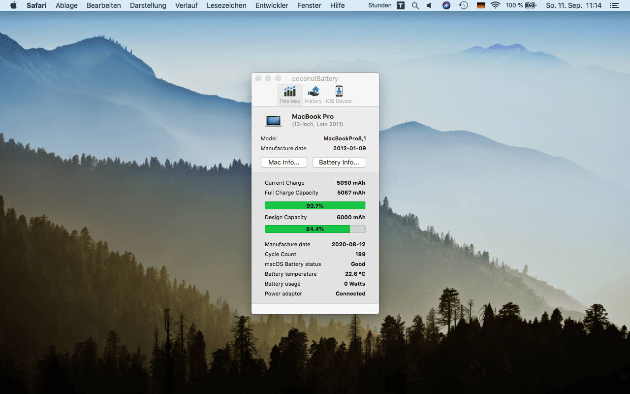

Hallo zusammen,
meine Erfahrungen mit den CDX Akkus. Meinen ersten CDX Akku für ein MacBook Pro 13 Zoll late 2011 habe ich vor drei Jahren von CDX erworben.
Leider hatte dieser nur 1 Jahr gehalten. 2020 habe ich dann aus der neuen Serie mit den hochwertigen Zellen einen Akku zum Vorzugspreis von CDX
erhalten was ich sehr freundlich fand. Dieser ist nun 2 Jahre im Einsatz hat von 6000 mAH jetzt noch 5000 mAH zur Verfügung s. Screenshot. Das sind also rund 17 % weniger Leistungnach 2 Jahren. Das ist soweit ja ok allerdings bemerke ich das die tatsächliche Arbeitszeit mit dem Mac doch weit mehr als die 17 % gesunken ist. Konnte ich am Anfang knapp vier Stunden damit arbeiten sind es jetzt noch maximal 2 Stunden. Also nur noch 50 % bei gleicher Nutzung. Deshalb eine Frage an die Elektroniker. Ist Kapazität nicht gleich Kapazität. Können 5000 mAH einmal mehr und auch weniger Leistung bedeuten. Ich verstehe das nicht so ganz.
Auffällig ist auch das der Akku von 100 % bis ca. 7 % relativ schnell entlädt Arbeitszeit ca. 1 Stunde und dann von 7 % bis 0 % nochmals einen ganze Stunde durchhält. Eigentlich sollte man einen Akku aber gar nicht in diesen tiefen Bereich entladen sondern bereits bei ca. 20 % wieder laden. Das würde dann eine Arbeitszeit von ca. 40 Minuten bedeuten. Irgendwie kapiere ich das nicht. Als Vergleich habe ich das MacBook Pro 13 Zoll meiner Frau das nun bereits 12 Jahre alt ist 600 Zyklen hinter sich hat und immer noch den originalen Akku besitzt und ca. gleich lange läuft wie mein Macbook. Hatte Apple damals Wunderzellen verbaut oder warum schafft es niemand auf diese Qualität zu kommen unabhängig einmal vom Preis.
Ich denke das die CDX Akkus wahrscheinlich mit das Beste sind was es so an Nachbau Akkus gibt der ganze billige China Schrott ist reine Umweltverschmutzung und keinesfalls zu unterstützen. Viele Fragen. Danke schon mal

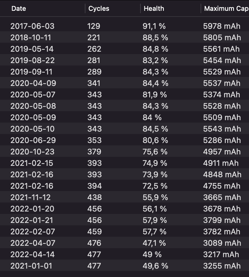

Hallo zusammen!
Ich besitze den CDX Akku nun ziemlich genau ein Jahr (an Weihnachten 2021 bestellt und kurz darauf eingebaut) und wollte von meinen Erfahrungen in meinem Macbook Pro (Mid 2014) berichten. Ich hatte bereits mit iPhone Akkus von anderen Herstellern (ifixit, idoc, usw.) sehr schlechte Erfahrungen gemacht . Das Feedback hier im Thread war durchwegs gut bei den Akkus von CDX und deshalb habe ich bei @/nob im Shop bestellt.
Der Akku kam zwar nie an die 7-8 Stunden des Apple Originalakkus heran, als dieser noch neu war, aber 4-5 Stunden konnte man beim neuen Akku von CDX schon herauskitzeln und damit war ich zufrieden, denn mein Macbook war so wieder einsatzfähig für unterwegs, ohne dass ich dauerhaft auf ein Netzteil angewiesen bin. Davon habe ich auf den letzten Seiten ja auch bereits positiv berichtet. So weit, so gut.
Das hielt dann auch ca. ein dreiviertel Jahr bis ca. Oktober/November 2022. Dann brach der Akku relativ plötzlich völlig ein. Die Gesundheit steht seltsamerweise nach wie vor bei fast 100% (schwankt in den letzten Tagen zwischen 96 und 98%), aber dieser Wert ist völlig realitätsfern. Also selbiges Problem wie bei @thomafi weiter oben beschrieben: der coconutbattery Wert zur Gesundheit ist offensichtlich in keinster Weise aussagekräftig und bietet keinerlei Rückschlüsse auf die Nutzungsdauer. Der Akku gibt bereits nach einer Stunde auf und mein Macbook geht auch zum Teil einfach mittendrin aus, wenn es einen kurzen Leistungspeak gibt, z. B. wenn man ein größeres Programm wie Word oder Photoshop öffnet. Das passiert selbst dann, wenn der Akku noch bei 40% Restladung stand und ist eigentlich das Zeichen schlechthin, dass der Akku hinüber ist. Mein Originalakku von Apple zeigte dieses Verhalten am Ende auch, allerdings erst nach 7 Jahren – der CDX Akku nun nach gerade einmal einem Jahr. Das Verhalten hat sich jetzt über die Wintermonate sogar noch weiter verschlechtert. Zum aktuellen Zeitpunkt, also nach ziemlich genau einem Jahr, kann ich mein Macbook bereits nicht mehr ohne Kabel verwenden. Letzte Woche ging mein Macbook bei fast 80% Restladung aus und konnte nicht mehr gestartet werden.
Alles in allem bin ich daher bzgl. Preis-/Leistungsverhältnis schon enttäuscht. Auch wenn der Akku die Hälfte des Apple Austauschakkus gekostet hat, war es dennoch dreistellig und daher nicht gerade günstig. Zudem habe ich bewusst zur "High Quality" Variante gegriffen, um zum einen mehr Akkulaufzeit und zum anderen vor allem einen beständigen Akku zu bekommen, der mir noch 2-3 Jahre überbrückt, bis ich mir 2024 nach 10 Jahren ein neues Macbook gönne. Dass der "High End" Akku nun nach nur einem Jahr im Eimer ist und ich nun am gleichen Punkt stehe wie vor einem Jahr, finde ich eigentlich nicht akzeptabel und enttäuscht mich wirklich sehr. Nach dem positiven Feedback hier im Thread habe ich damit nicht gerechnet und wenn ich das vorher gewusst hätte, wäre ich gleich bei meinem alten defekten Originalakku geblieben und hätte mir die >100 € gespart.
