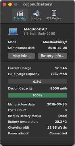

Hi, kurz hier ein Update zu dem CDX Akku!
Der Akku kam innerhalb von 2-3 Tagen zusammen mit 2 speziellen Schraubenziehern sicherverpackt an. Dabei war noch eine kurze Anleitung wie im Optimalfall nach dem Einbau des Akkus vorzugehen ist. Der Einbau selbst war wirklich super einfach. Wie ihr an den Screenshots (vom Tag des Einbaus) sehen könnt hat der CDX Akku tatsächlich ganze 1.019 mAh mehr als der default Apple Akku - toll! Aber auch nach einer Woche hat sich die Full Charge Capacity nicht verändert. Der Akku hält bisher wirklich lange und ich bin sehr zufrieden! Hier auch nochmal besten Dank an /nob für den Gutscheincode (y)
Gerne gebe ich nochmal in ein paar Wochen ein Update zu der Entwicklung des Akkus!

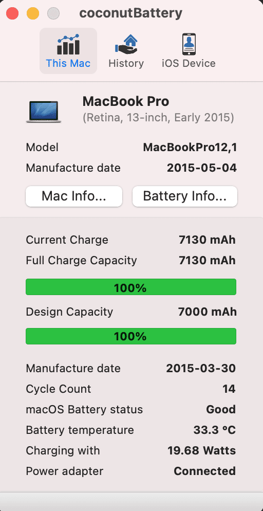

update. MacBook Pro (Retina 13 Zoll, Anfang 2015). Nach drei Wochen CDX-Akku und 14 Zyklen von 7147 auf 7130 mAh runter. Es macht Spaß den ganzen Tag wieder am Macbook zu arbeiten ohne Kabel mitzuschleppen. Bis jetzt top!

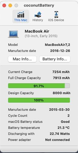

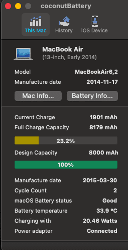

Moin Moin zusammen.
Ich habe mich die Tage auch nach einem neuen Akku für mein MacBook Air early 2014 umgeschaut und bin leider erst nach meiner Bestellung auf den Thread hier gestoßen. Ich habe letztendlich einen Akku bei Duracelldirect.de bestellt und bin enttäuscht. Die Kapazität ist zwar im Gegensatz zum Originalakku deutlich höher, die tatsächliche Entladung aber genauso schnell wie bei meinem Originalakku mit Restkapazität von 80%! Braucht so ein Akku erst ein paar Ladezyklen um sich komplett zu entfalten? Bin ernsthaft am überlegen ihn zu retournieren und mir einen cdx zu bestellen. Lese ja scheinbar nur Gutes hier im Forum. Auch irritiert mich das Produktionsdatum und das der Akku komplett entladen bei mir eingetroffen ist. Normal?

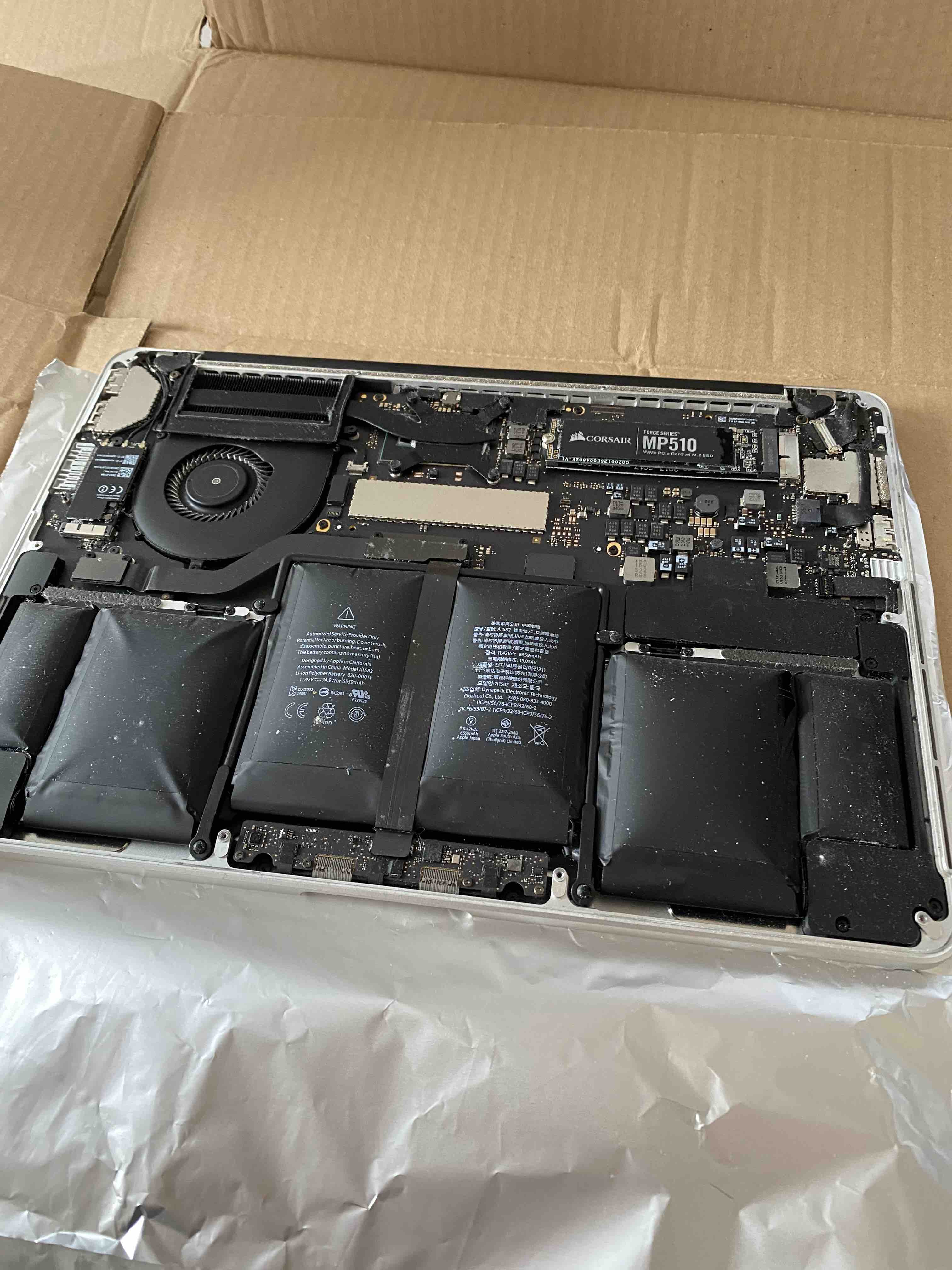

So sah mein Akku nach 6 Jahre aus . Habe den Thread erst gefunden nachdem ich die ifixit Batterie bestellt habe. Bis jetzt kann ich nichts negatives berichten . Die Batterie wurde auch kürzlich produziert habe also kein altes Zeug erhalten.

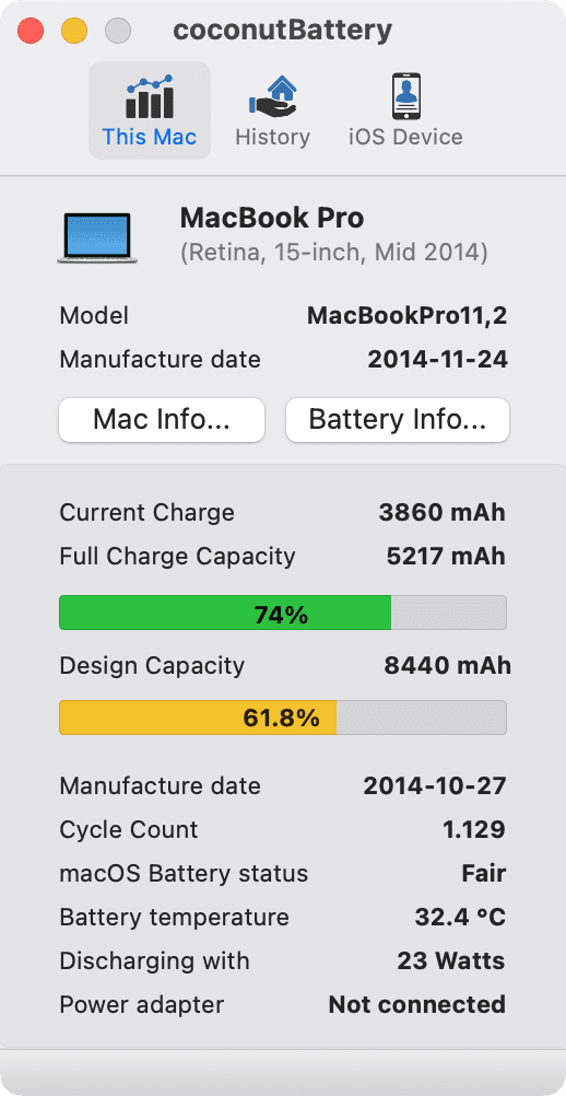

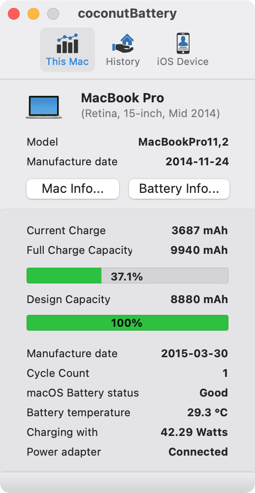

Hallo zusammen,
der Akku meines Macbook Pro 15" (Mid 2014) hat unglaublich lange gehalten und hatte nach >1000 Ladezykeln immernoch ca. 90% Restkapazität. In den letzten Monaten ging es dann aber rapide bergab. Bei nun 1150 Ladezykeln habe ich ca. 65% "Restgesundheit" und mein Macbook geht im Akkubetrieb nach maximal 1h aus. Früher hielt er 7-8 Stunden. Teilweise geht er sogar, wenn ich ihn geladen vom Strom nehme, direkt aus, wenn es eine Leistungsspitze gibt (zB wenn ich die virtuelle Maschine mit Windows 10 starte). Da geht er dann direkt trotz 100% in die Knie und lässt sich nicht mehr anschalten.
Nach etwas längerer Recherche wollte ich nun zähneknirschend einen LMP oder Newertech Akku bestellen. Wieso zähneknirschend? Weil das Feedback dazu im Netz äußerst kritisch ist. Ein ifixit Akku kommt mir nicht mehr ins Haus, nachdem ich damit bereits negative Erfahrungen mit einem iPhone Akku machen musste. Werkzeug können die, Ersatzteile nicht. Die negativen Berichte hier zu ifixit scheinen dies auch zu bestätigen.
Jetzt bin ich auf diesen Thread hier gestoßen und die CDX Akkus hören sich vielversprechend an. Auch der Support hier von /nob scheint ja blendend zu funktionieren. 👍
Ich bin noch etwas skeptisch... aber da mein Macbook ansonsten noch wie am ersten Tag rennt und ich nun macOS Monterey draufgepatcht habe und auch das erste Sahne läuft, würde ich das Gerät ungern in den Ruhestand schicken. Zumal die neuen Macbooks ja wirklich irre teuer geworden sind... Ich denke, ich würde mit dem CDX Akku mal einen Versuch starten.
@/nob
Wäre >das hier< (17205) der richtige Akku für mein Macbook Pro 15" (Mid 2014)?
Ich weiß, der Black Friday liegt bereits hinter uns, aber wäre ein Rabattcode zu Weihnachten vielleicht eine Möglichkeit? 😇
Darüber würde ich mich sehr freuen (gerne auch per PN)!! 😍
Viele Grüße und Danke für die Unterstützung hier!
Casey

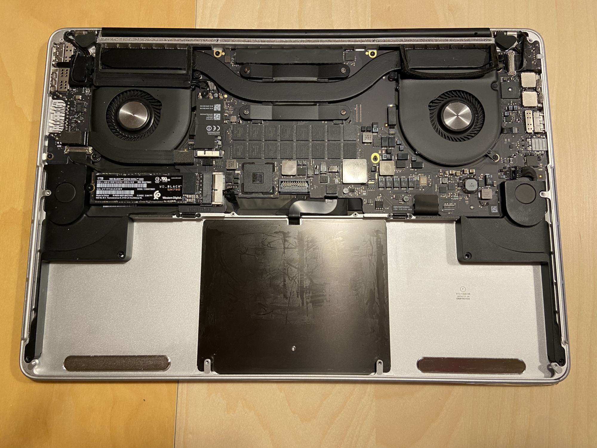

So, Projekt gestern Abend abgeschlossen. 😁
Ergebnis wie folgt:
Alter Akku:
Neuer Akku:
Das Problem mit dem falschen Produktionsdatum scheint weiterhin zu bestehen, stört mich aber herzlich wenig.
Ein Bild vom Umbau ist noch im Anhang. Der Akku ließ sich mit Nagellackentferner (mit Aceton) relativ gut lösen, vor allem mit den von CDX beigelegten Plastikkarten. Allerdings war es dann ein riesen Aufwand, die restlichen Klebereste noch aus dem Inneren zu lösen. Das war eine langwierige Angelegenheit, aber irgendwann war alles blitzblank. Ich werde den Akku jetzt erst noch ein wenig testen, bevor ich ihn einklebe. Nicht dass ich ein Montagsmodell mit defekter Zelle oder so bekommen habe. Wenn er ein paar Zykel hat und unauffällig ist, klebe ich ihn dann ein. Hoffe dann auch, dass so ein Verhalten wie das von @Phee nicht auftreten wird.

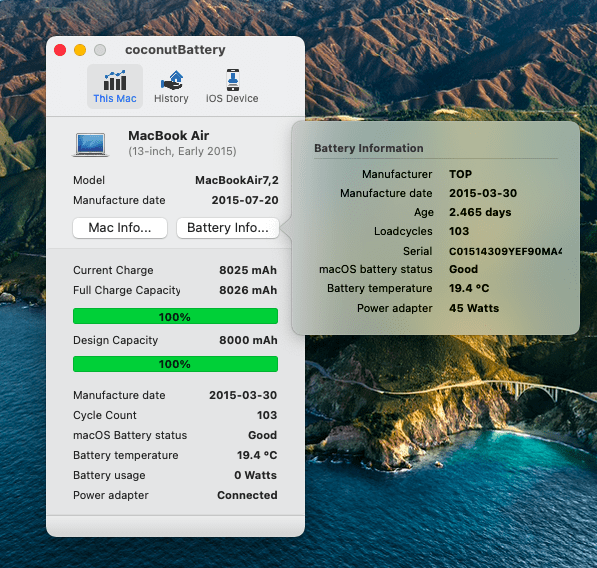

Hallo Zusammen,
hier bin ich wieder ... die Langzeitberichterstattung ... nach ca. 8 Monaten und 103 Ladezyklen und bei täglicher Nutzung macht sich der Akku bisher besser als sehr gut !!
Seit ca. 4-5 Monaten wird der Mac auch öfters unterwegs genutzt (also nicht am Ladekabel) und hat mich noch nie "sitzen lassen". Selbst bei einem Akkustand unter 10% Ladung, hält der Akku noch sehr lange durch.
Aktuell - nach 8 Monaten und 103 Ladezyklen - ist die max. Kapazität 8026 mAh (siehe Foto), was immer noch über dem eigenen vorgegebenen Maximum von 8000 mAh liegt und ganze 876 mAh mehr ist, als beim Original von Apple (7150 mAh) !!
Ich lade den Akku immer zwischen 20 und 80% und alle 3-4 Wochen lasse ich ihn bis auf 0% entladen.
Fazit bisher:
Der Akku arbeitet sehr sehr gut und hat nach 103 Ladezyklen immer noch um 876 mAh höhere Restkapazität als das Original !!!
... also bisher Daumen hoch (y) ... und eine absolute Kaufempfehlung - MacBook Pro Akku MacBook Air Original

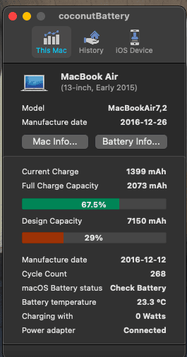

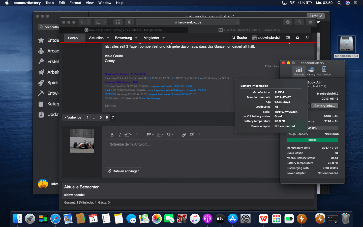

Nachdem ich vorrige Woche mein bei Ebay geschossenes mid 2012 MBA bekommen habe, lese ich mich derzeit etwas ein.
Ich habe schonmal soviel begriffen, das der Akku schonmal getauscht wurde. Wie sieht es mit den Daten aus? Habe ich da voraussichtlich noch länger ruhe oder sollte ich mir schon anfangen Gedanken zu machen? Ich mein erstes MB und aus den Coconut Daten werde ich nicht so wirklich schlau (liegt entweder an der Uhrzeit oder am Feierabend Bier :fresse:).
Du hast noch 99.5% der maximalen Kapazität. Da solltest du dir unter normalen Umständen in den nächsten 1-2 Jahren keinerlei Gedanken machen müssen. ;)
