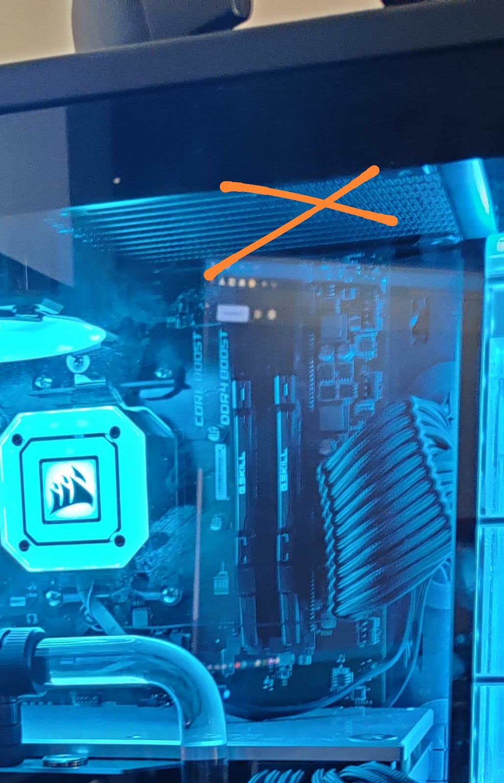

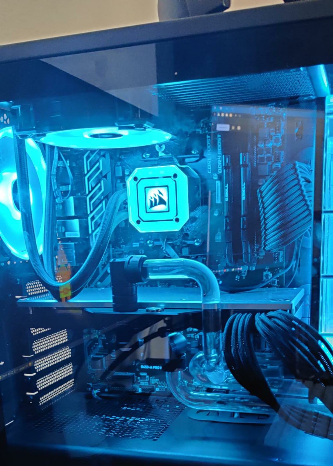

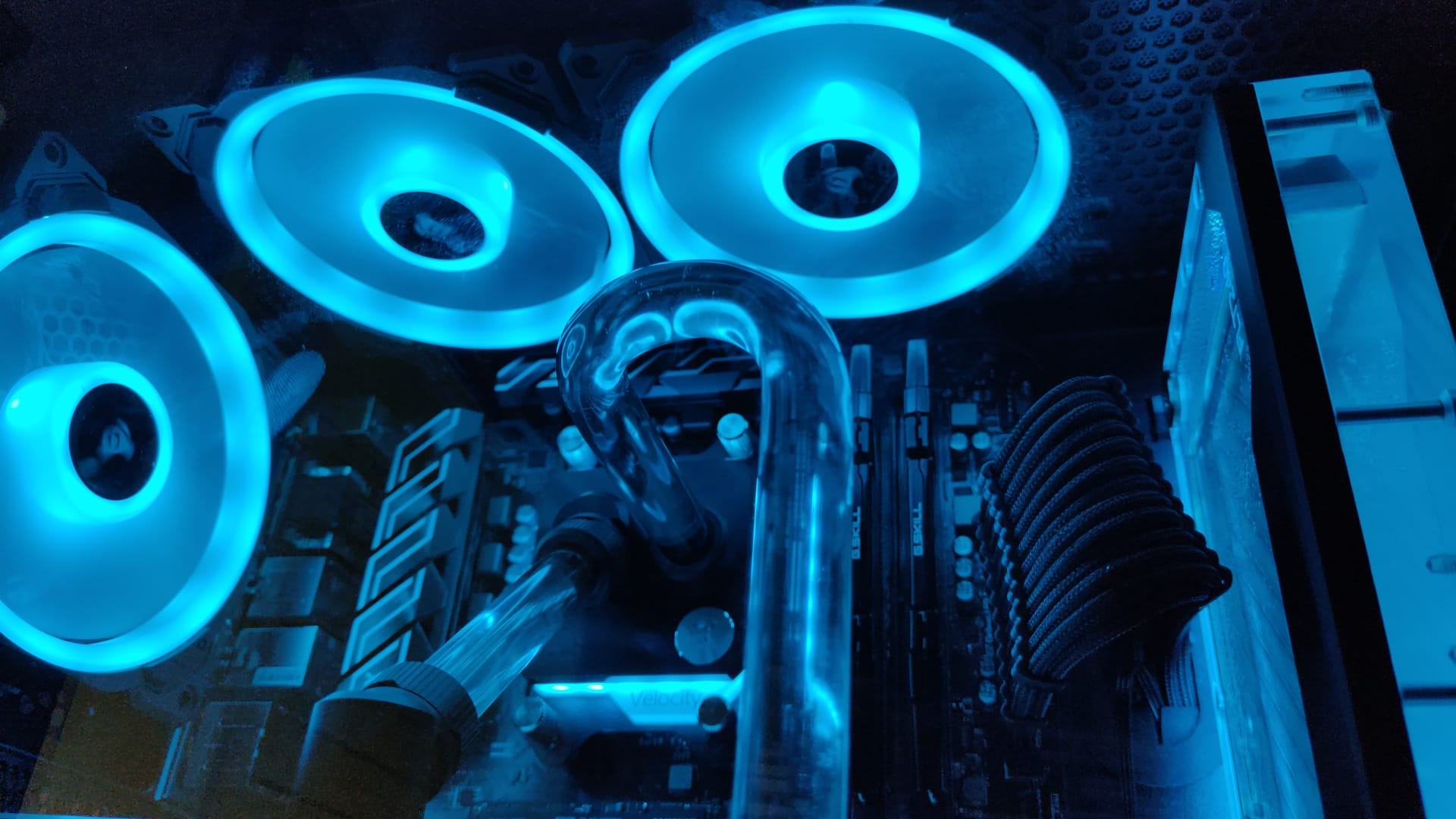

Guten Morgen in die Runde,
das ist mein erster Beitrag so wie meine erste Custom Wakü. (Siehe Foto)
Kurz zu mir:
- Ich habe mich der Thematik selber eingelesen und stehe derzeit noch vor ungeklärten fragen.
- Technisches Verständnis gut vorhanden (nein es soll keine Bewerbung sein :d)
Mein System:
  • Case: Corsair ICUE X465RGB (Midi ATX)
  • CPU Ryzen 7 3800X
  • GPU Radeon RX 6800XT
  • MB MSI B450 A Pro Max
  • RAM Gskill Ripjaws 32GB (Erhöhter "Kühlkörper")
  • Corsair LL Lüfter derzeit verbaut 6 Stück.
Mein WaKü Setup:
  • EK Quantum Kinetic Combo unit FLT 240 PWM
  • EK Quantum Vector Radeon
  • EK CoolStream PE 360 Radiator (NICHT VERBAUT unten mehr)
  • EK CoolStream SE 240 Radiator
  • EK Quantum Velocity CPU Waterblock
  • EK loop connect temperature sensor
  • Hard Tubing
  • Coolant: Corsair Hydro X XL5
Mein Dilemma:
Ich habe vorher mein System mit der AIO von Corsair gekühlt und hate auf der CPU Max Temps bei Vollast von ca. 45-60 Grad (Soweit ich mich erinnern kann). Meine GPU ist das Reference Modell von AMD und hatte bei vollast Temps von 70-89/90 Grad. Das war auch der Grund warum ich mich dazu entschieden habe eine Custom Wasserkühlung einzubauen, da ich die Karte sehr beanspruche mit rendering, aufnehmen und streamen.
30 Youtube Videos, 20 Forenbeiträge und 100 Google Anfragen haben mir dann das quentchen Wissen vermittelt und ich habe mich der Thematik mal angenommen. Kurz zum Hintergrund: Die WaKü habe ich geschenk bekommen und war nicht von mir geplant.
Während des prozesses ist mir aufgefallen das Corsair echt gute Cases macht. ABER das Case welches ich besitze ist einfach vieeeel zu klein. Auf der Website ist angegeben, dass ich ein 240er und ein 360er Radiator inklusive Lüfter verbauen kann. Leider keine Spur von dieser "Werbung" Der 360er passt theoretisch allerdings ohne Lüfter. der 240er passt nur vorne und nicht Oben wie angegeben. So habe ich gelesen und gehört, dass man pro Komponente als Minimum 120er Radiator bräuchte..
In meiner Weisheit und Eitelkeit habe ich den 240er SE Radiator vorne verbaut und rest des Cases mit Lüfter beschmückt. Hola die Waldfee war das ein Krampf mit dem Cable Management, da ich die RGB Themen über insgesamt 3 Corsair Controller spiele. (Andere Controller sind m.ea. nicht so gut und nein ich bin kein Corsair Fanboy)
Nun habe ich im IDLE ca. 30 Grad im Loop, 40 Grad bei der CPU und 29 Grad bei der GPU.
Ich habe gelesen, dass man PWM Pumpen wohl auch schneller drehen lassen kann. (Keine Ahnung wie)
Bei der Corsair Software wird mir die Pumpe als Hydro X angezeigt obwohl das eine EK ist und ich könnte theoretisch die RPM hochsetzen. (Ob das was bringt) Hier habe ich auch bedenken, dass ich etwas falsch mache und die Pumpe sich verabschiedet.
Wie könnte ich die Pumpe am besten ansteuern?
Wenn ich Zocke und auf Vollast gehe bleibt die Pumpe bei ca 930 RPM. (Ist das OK?) Ich will ja auch kein Hubschrauber iim Case haben..
Insgesamt ist es sehr tight fit und es scheint eine echt Kühle Lösung zu sein.
Jetzt zum eigentlichen Problem:
Unter Vollast erreiche ich bei der GPU wie bei dem Stock Lüfter ca. 88-91 Grad ebenso die CPU die vorher diese Temperaturen garnicht gerochen hat.
Dadurch erhitzt sich mein Loop natürlich auf ca. 65/70 Grad nach einiger Zeit (ca. 1 Stunde).
Als ich das gesehen habe sind alarmglocken bei mir geleutet. Kurz Tante Google aufgerufen.
MAX Wasser TEMP bei der Pumpe 60 Grad angegeben. Ich habe dan weiter in Foren mal über andere WaKü Berichte gelesen und festgestellt, dass die meisten WESENTLICH unter meinen Gradzahlen natürlich auch mit anderen Komponenten liegen und das Temps höher als 55 ca. im Wasser das Set-Up beschädigen kann u.a. die Pumpe.
Nun sitze ich hier im IDLE und weiß nicht was ich machen soll.
Der Loop scheint i.o. zu sein. habe mich an alles gehalten und das Ergebnis ist nicht wie erwartet.
Ich bin echt ofen für vorschläge und hilfen..
Mehr Kohle in die Handnehmen möchte ich auch ungerne. Genauso habe ich auch keine Lust die GPU wieder auf Airforce umzurüsten.
Ich habe ca. 2 Tage damit verbracht alles nach plan zu basteln. Die Luft ist etwas raus tatsächlich.
Als Plan hatte ich mir gedacht, dass ich mein Case Ändere und Tubes einfach nachbiege. Dadurch könnte ich den 360er Radiator mit verbauen. Ob das mein Problem löst? Wie seht Ihr das?
Eine weiterer Option wäre, dass ich die CPU luftkühle und die GPU im Loop lasse. Dass ist aber m.e.a. nicht schön, da ich von AIO auf Luftblock umsteigen würde. Solte schon iwie stimmig sein.
ACHJA und Loop reihengfolge soll ja generell nicht so viel ausmachen...
Danke im vorfeld für eure Unterstützung und entschuldigt etwaige Rechtschreibfehler.
Liebe Grüße
Die Frage ist, wie alt diese Information war. :fresse: Als Faustregel kann man 100W Abwärme pro 120mm nehmen, und das ist dann nicht silent. :fresse:
Du willst eine aktuelle CPU (140W) und GPU (300W) unter Last aktuell mit einem 240er kühlen, dass kann nichts werden. Die meisten hier im Forum gehen nicht umsonst bei modernen Grafikkarten auf externe Radiatoren wie einen MoRa.
Ob es all zuviel Sinn macht, das System so in der Form intern mit einem weiteren Radiator auszustatten, wage ich zu bezweifeln (vgl. hier im Forum (vergebliche) Versuche ordentliche Temperaturen in ähnlichen Gehäusen wie zum Beispiel dem O11 bei ähnlicher Hardware mit 2 Radiatoren hinzukriegen). Bei den zu kühlenden Komponenten und dem Wunsch das Case zu behalten, rate ich dir zu einer externen Lösung.
Ich kann es auf den Bildern nicht erkennen aber, sind auf dem Radiator Lüfter montiert?

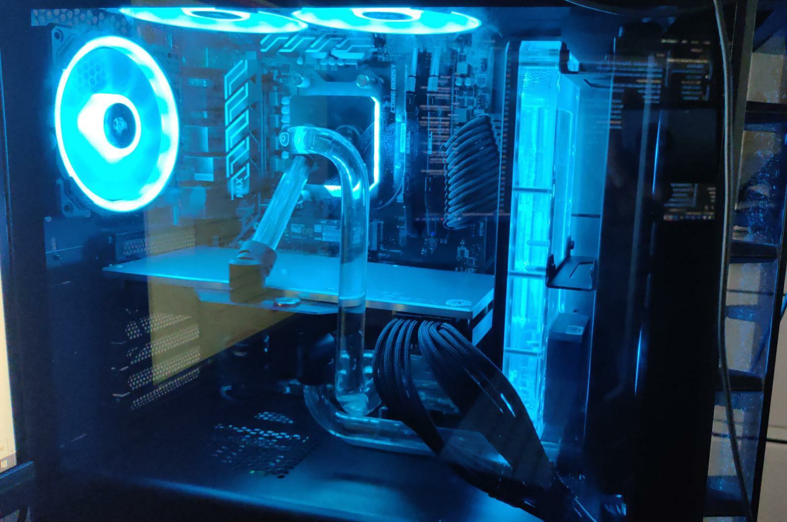

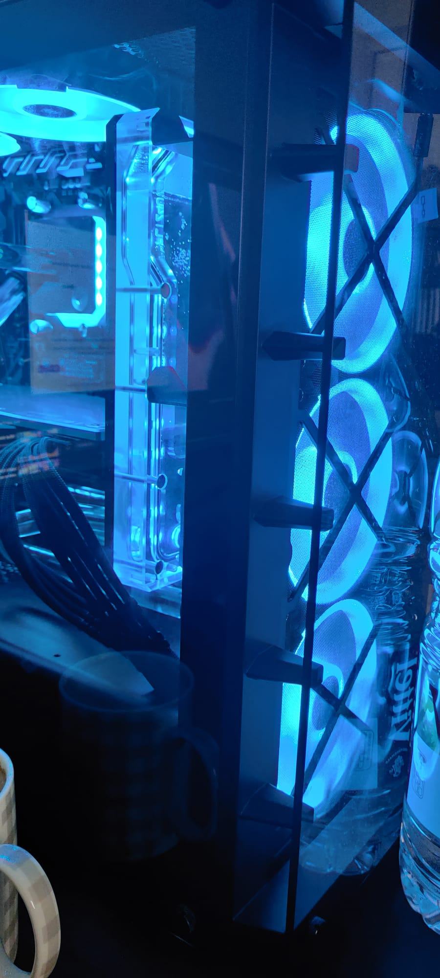

Ja 3 outtakes und im hinteren und oberen Teil intakes. Also Vorne: Reservoir Combo + Radiator + 2 Lüfter an dem Radiator und 1 unter dem Radiator.
Ok ich hätte nicht gedacht, dass ein weiterer Radiator nicht aushelfen wird (Kann). Würde es den was ändern, wenn ich mein Case austausche und den zweiten Radiator mit reinpacke? Also ich bin sehr Flexibel was das Case angeht. Beim Mora hätte ich auf dem Tisch keinen Platz dafür... In einem Geschlossenen Kasten ist es auch m.e.a. schöner. Ich wünschte nur, dass die Temps dementsprechend stabil wären.
Danke für deine Antwort! Wie wäre es denn, wenn ich die Graka auschließlich mit dem Radiator im Loop lasse und die CPU anderweitig kühle? Würde das einen unterscheid machen? Habt ihr da Erfahrungen?
Ich denke schon, dass du die Grafikkarte mit einem 360er und die CPU mit einem 240er kühlen kannst, auch unter Last, aus meiner Sicht wird das aber ähnliche Lärmemissionen verursachen, wie eine Luftkühlung. Ich schätze mal, dass du bei Last schon in Richtung Wassertemperatur 40 Grad haben wirst, wenn du den zweiten Radiator verbaust. Wirkliche Reserven wirst du dann im Sommer aber nicht haben.
Auch ist fraglich, wie du diese dann verbaust, wenn du sozusagen 2 Radiatoren nacheinander im Luftstrom hast, also vorne rein oben raus zum Beispiel, verwendest du "vorgewärmte" Luft beim zweiten Radiator, weshalb dieser unbedingt seine volles Potential bei der Wärmeabführung entfalten kann.
Meine persönliche Meinung ist, dass aktuelle High-End Grafikkarten nicht mehr in Midi-ATX Gehäusen gekühlt werden können, wenn man es kühl und leise haben will.
Um unsere MoRa-Jünger hier zu zitieren: Radiatorfläche ist durch nichts zu ersetzen.

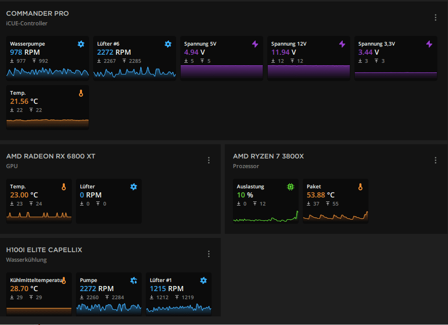

Wie regelst du denn aktuell deine Lüfter, laufen die schon auf Vollast? Ich ging jetzt gerade schon davon aus. :fresse:
Zur Pumpe: Alles über 60 l/h ist aus meiner Sicht absolut ausreichend für einen Kreislauf.
Auch wenn ich hier keine Eigenwerbung betreiben will, guck Dir mal mein Setup an:
Du brauchst mehr Radiatorfläche. Auch solltest Du dich mal ins Thema undervolting ein wenig einlesen, das kann eine Menge bringen. Weiss nicht wie das bei AMD Karten aussieht.
Servus grüße dich,
ein zusätzlicher Radiator würde Abhilfe schaffen, aber den bekommst du nicht unter, wenn ich das jetzt richtig verstanden habe. Wenn ein Mora nicht in Frage kommt bleibt dir nur die Option ein anderes Gehäuse zu wählen was für Airflow ausgelegt ist. Durch die Front wirst du niemals ein zufriedenstellendes Ergebnis erreichen, egal ob die Lüfter jetzt schon auf Anschlag drehen oder nicht. Ich hatte mal den großen Bruder des Gehäuses und wäre niemals auf die Idee gekommen da eine intere Lösung zu verbauen, dass Gehäuse blieb tatsächlich auf Luft bis der Sommer kam. Ich weiß es ist aber ein wirklich schickes Gehäuse, leider aber ein Brutkasten und für WAKÜ absolut ungeeignet.
Ich würde die 6800XT wieder auf Luft zurück bauen und dann nur die CPU mit einem Kreislauf versehen. Oder aber du bist wirklich bereit zu investieren und kaufst dir ein auf Airflow basierendes Gehäuse mit insgesamt mehr Radiatorenfläche. Für Ruhe im Gehäuse (also Lüfter und Pumpe) empfehle ich ein Gehäuse wo mindestens 2 x 420mm Radis platz finden. Die günstigste Variante ohne Geld ausgeben bleibt aber der Rückbau auf Luft auf der GPU.
Zu deiner Pumpe die hängt wahrscheinlich an einem Commander Pro oder Commander Core XT oder? Die Icue Software erkennt fast ausschließlich nur Ihre eigenen Komponenten. Sprich in dem Fall "denkt" die Software es wäre Corsairs eigene HydroX AGB Pumpenkombi. Du kannst den Durchfluss trotzdem ohne Probleme hochfahren da wird nix passieren. Dein Problem wird sich dadurch trotzdem nicht lösen lassen. Ideal wäre aber die Pumpe am Mainboard anzuschließen, da musst du mal im Handbuch nachsehen welcher Anschluß die höchste Ausgangsleistung hat, an diesen muss die Pumpe angeschlossen werden. Und danach im Bios die gewünschte Drehzahl/Lautstärke einstellen. Auf 60 Liter solltest du aber minimum kommen, besser wären eher Richtung 100L.
Loopreihenfolge ist in deinem Fall völlig uninteressant und egal, du möchtest sicher keine Rekorde brechen.
Noch hinzufügen möchte ich das die LL Lüfter auf Radiatoren keine besonders guten Lüfter sind. Als Gehäusefans defintiv eines der schönsten Lüfter welche ich auch schon oft verbaut habe. Aber durch Radiatoren kommt kein vernüftiger Airflow in Verbindung mit Ruhe zu Stande.
Den MoRa muss man nicht auf den Tisch stellen. Der kann auch sonstwo stehen. Das Geld, was man in ein neues Gehäuse steckt, kann man auch in einen MoRa stecken.
Falls MoRa immer noch rausfällt: Es gibt schon Big-Tower bei denen 3x360-er auf einmal gehen. Und bitte keinen O11-Brutkasten.
Ja genau ich habe die Pumpe am Commander Pro und Corsair erkennt wie du es schon beschrieben hast als Hydro X an klar kann ich das als "Lüfter" abspeichern die Frage ist nur, ob ICUE auch entsprechend vernünftig die drehzahl hochschraubt bei Dauerlast. Ist es denn überhaubt notwendig die Pumpe Temperatur bedingt zu steuern? Weil wen du sagst 60l reichen theoretisch, dann kann ich diese ja voreinstellen und gut ist oder liege ich hier Falsch?

Klar kannst du die Pumpe vernüftig hochregeln lassen. Du erstellst dir in der ICUE entsprechende Profile. Eines vllt für den Idle Betrieb (Office, Youtube,etc) maximal auf Silent ausgelegt mit den niedrigsten Drehzahlen und eines fürs zocken,usw. Je lauter die Lüfter werden desto weniger Pumpengeräusche nimmst du wahr. Auf keinen Fall solltest du ICUE das selbst regeln lassen!

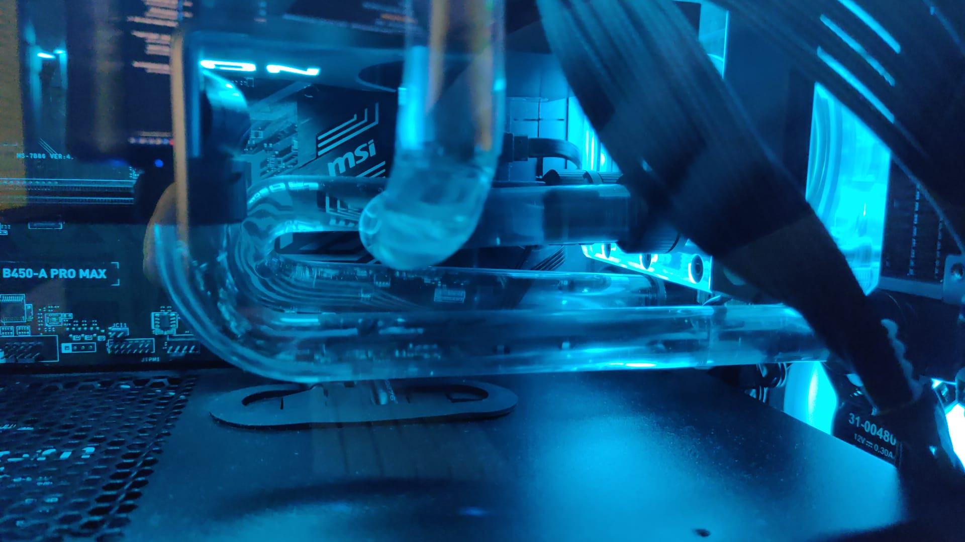

Guten Tag zusammen, ich glaube ich habe eine Übergangslösung gefunden bis ich mir einen Mo-Ra organisiere oder ggf. das System Komplett umrüste.
Ich hatt eja eingangs beschrieben, dass ich eine Corsair AIO habe. Diese habe ich bei der CPU verbaut und die GPU im Loop alleine gelassen. Dadurch habe ich im Idle ca. 22Grad (8 Grad weniger als vorher) und die Cappellix AIO läuft aktuell nur mit einem Lüfter, da ich wegen RAM den nicht zus#tzlich verbauen kann. Ich frage mich ernsthaft was corsair da auf der Website angegeben hat von wegen Rad + 2Lüfter gehen...
Habe natürlich wie Ursprünglich beschrieben den selben Test vollzogen: Gaming Streaming und Aufnahme gleichzeitig und siehe da auch nach 2 Stunden intensivem "Arbeiten" hatte ich als GPU Temperatur an der Spitze ca. 60Grad übergangstemperatur. Meine WaKü Flüssigkeit ist bei maximal 40Grad angelaufen. War aber im Median bei ca. 36/38.
Die CPU hingegen hatte auch nur mit einem Lüfter auf dem 240er Rad eine Temperatur in der Spitze von ca. 68Grad wobei auch im Idle diese bei ca. 48/51 Grad Läuft.
DIe AIO Coolant Temperatur lag im schnitt an der Spitze bei ca. 38/40 Grad.
Also für mich sieht das aktuell nach einem fortschritt aus, bis ich eine andere Lösung implementiere (MoRa/Case Tausch). Was ist Eure Meinung?

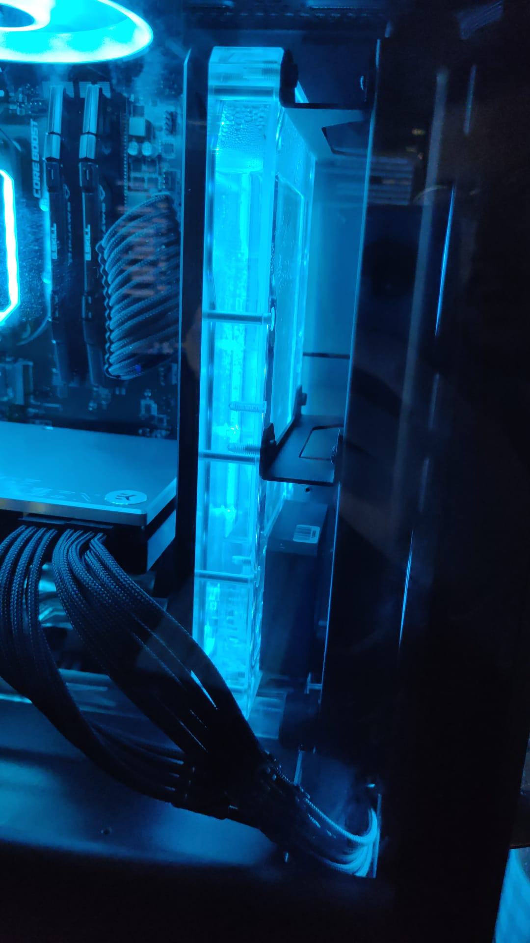

Ich muss auch sagen, das es eigl. Stimmig aussieht im Kasten außer das dieser eine Lüfter fehlt. Die Frage ist ob RAM Tauschen sinn machen wird. Verlust von ca. 50/80€ für mehr Kühlung der CPU?
Schaut euch gerne mal die Bilder an. Ja die ICUE wird noch abgelöst ist aber aktuell das Medium womit ich gut zurecht komme. Die Aquasuite habe ich mir noch nicht besorgt. Werde ich die Tage testen. Ich habe auch Profile eingestellt, dass ich ab 60Grad GPU temps bei 1500 RPM lande bei der Pumpe. Start RPM liegt auch hier bei ca. 980 RPM. ICh glaube damit fahre ich gut. Der langzeit Test wird natürlich entscheident sein. Vorallem wärmere Temperaturen.
Vorerst Danke an alle für die Mühen und Tipps!! :)

Verglichen mit deiner Ausgangssituation, sieht das ja erstmal nach ner guten Zwischenlösung aus, würd das erstmal so lassen.
Auch im Hinblick auf den Sommer, (schätze jetz mal du hast so 20°C +-2°C Raumtemperatur) sollte das Setup erstmal sein Dienst erfüllen.
Hmm, rein für Idle finde ich die Temps schon bissle hoch, würde vielleicht nochmal den Kühler neu montieren mit ner ordentlichen WLP, zb. MX-4, Kryonaut, Noctua NT-H1, und dann schauen ob´s besser geworden ist. Wenn nicht, hast zumindest die Gewissheit, dass du nochmal sauber den Kühler montiert hast + gute, neue WLP, dann ist das als Fehlerquelle schonmal raus, und dann liegt´s halt an den Umständen (AIO) oder ned so toll verlöteter Heatspreader.
Denke nicht, denn so wie es auf den Bildern aussieht, sind deine Ram-slots ned von der Höhe das Problem, sondern von der Länge, d.h da bringen dir neue nix, da nur die Höhe anders ausfällt, aber die Länge ja gleich bleibt. Oder sieht das nur so aus auf den Bildern? Bin ned 100% sicher , da nach oben beide Fotos spiegelungen drinhaben..
Das sieht doch erstmal gut aus mit deinen Temperaturen. Natürlich sind 68 Grad auf der CPU nicht das nonplus Ultra aber auch noch weit entfernt davon kritisch zu sein. Mir ist allerdings nicht eindeutig klar warum da kein 2. Lüfter drauf passt. Mach bitte mal ein Foto mit offenem Gehäuse ohne Glas. :-) Falls es wirklich nicht funktioniert, solltest du die Temps aber an den warmen Tagen im Sommer auf jeden Fall im Auge haben. Den RAM tauschen würde ich nicht zwingend.
Die GPU Temperatur sieht auf alle Fälle gut aus. Die hast du mit dem 240er verbunden oder ? Besser wäre da der 360er falls du die Chance hast den zu verbauen, nutze besser den. Für den Sommer wird es da bei den momentanen Wassertemps auf jeden Fall etwas kritischer.
Ziehst du in eine andere Wohnung oder meinst du den Umzug in ein anderes Case? Falls Umzug in eine andere Wohnung geplant ist, würde ich den Umbau im Zuge dessen, auf dahin verschieben. Nochmals grundlegend von vorne anfangen mit Mora und Co. Ein anderes Case ist wie gesagt bei einem Mora nicht zwingend erforderlich da du ja die Kühlleistung von außen zuführst. Auf interne Lösungen könntest du dann verzichten nur für die Optik und etwas Luft im Gehäuse.
Klar würde ein Mora ebenso Staub aufnehmen aber dafür gibts entsprechende Filter und mit ein bisschen Druckluft ist das schnell wieder sauber. Ohne die Komponenten von Aqua Computer nutzt dir die Aquasuite nicht soviel. Teste das dann ruhig wenn du das System dann umbaust. :giggle:
Viele Grüße
