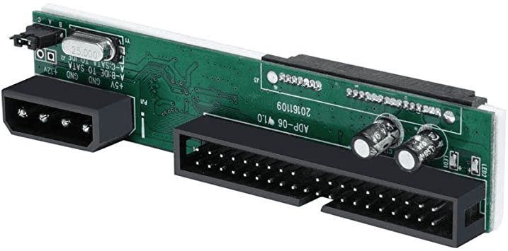

IDE auf SATA AdapterEinfacher Brückenchip, der als transparenter Mittelsmann für moderne SATA Laufwerke dient. Es sind keine Treiber notwendig, was diese Lösung unabhängig vom verwendetem OS macht. Es gibt zwei Varianten: Erstens direkt in den IDE Port des Mainboards gesteckt (roter Adapter) und zweitens auf das Laufwerk gesteckt und mit IDE Kabel zum Mainboard verbunden.+ kein Treiber nötig- je nach Board und Brückenchip erreichen die Adapter nur 60-80mb/s an Durchsatz, trotz UDMA6 Support
- wenn direkt ins Mainboard gesteckt ist nur ein Laufwerk pro IDE Port nutzbar
- je nach Mainboard Chipsatz können inkompatibilitäten auftreten, z.B. fehlende Erkennung als "80pol." IDE Kabel für hohe UDMA Modi

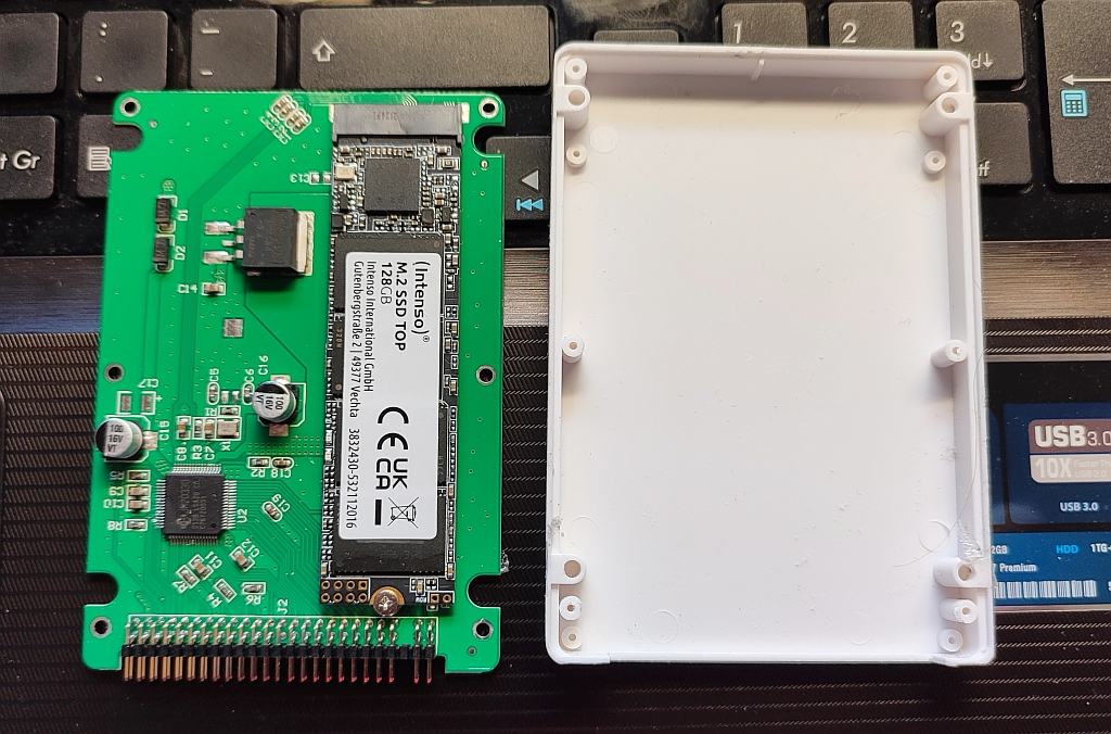

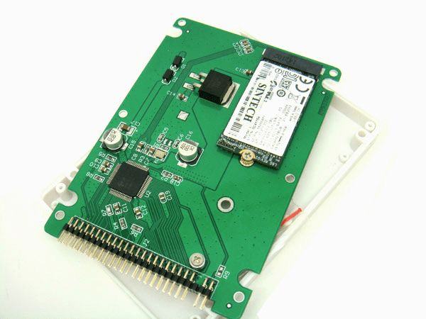

M.2 (SATA) auf IDE Adapter+ im 2.5" Formfaktor verfügbar und damit ideal für den Einsatz in alten Laptops- je nach Mainboard Chipsatz können Inkompatibilitäten auftreten
- oft mit 2.5" 44pol IDE Stecker, Adapter auf 40pol IDE nötig

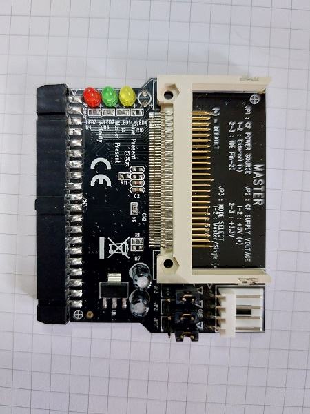

CF IDE Adapter
cf-ide-jpg.763280
Geschwindigkeit hängt von der CF Karte ab - hier wurden eher langsame Karten mit max. 10mb/s verwendetN/A@Rodario Post #6

IDE auf SATA Adapter / Nachteile:
Vielleicht habe ich auch nur einen zu alten, aber manche Boards meckern, dass kein 80 poliges IDE-Kabel eingesteckt ist.

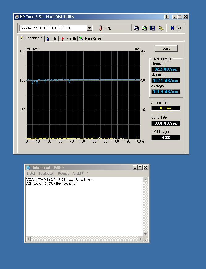

Ich hab auch noch einige SATA(/-RAID) Karten hier, vielleicht kann ich in dieser Richtung bisl was beisteuern.
Ich werd mich ohnehin demnächst damit etwas beschäftigen, da ich bei einigen alten Mainboards u.A. die PCI- und IDE(-Port) Performance testen möchte. Bei den IDE Ports wären für mich tatsächlich SATA Adapter interessant, die möglichst gut funktionieren.

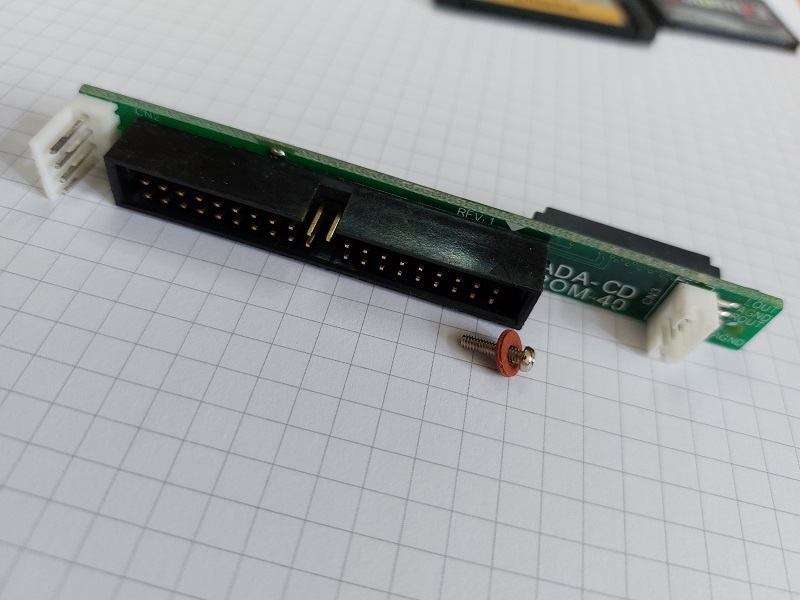

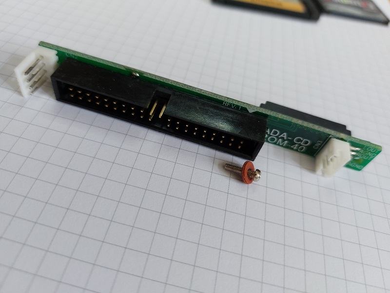

Der letzte Adapter ist für CDR-Laufwerke mit 50pol. Stecker auf 40pol. IDE, passt aber nicht so richtig zum Thema.
Performance habe ich bis jetzt nicht getestet.

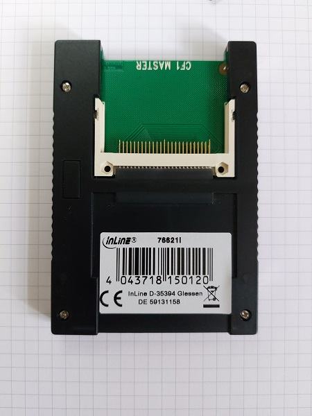

Der Zweite Adapter hat zwei CF-Steckplätze für Master/Slave Betrieb, habe ich aber noch nicht geprüft ob`s geht im Laptop.

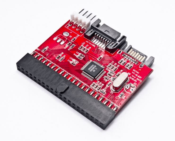

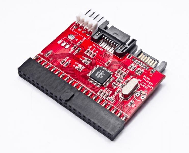

IDE SATA Konverter mit Konverter Chip jmicron 20330
Link: https://www.ebay.de/itm/302694636100
Bild: (trotz schwarz in der Auktion kam ein roter Adapter an)

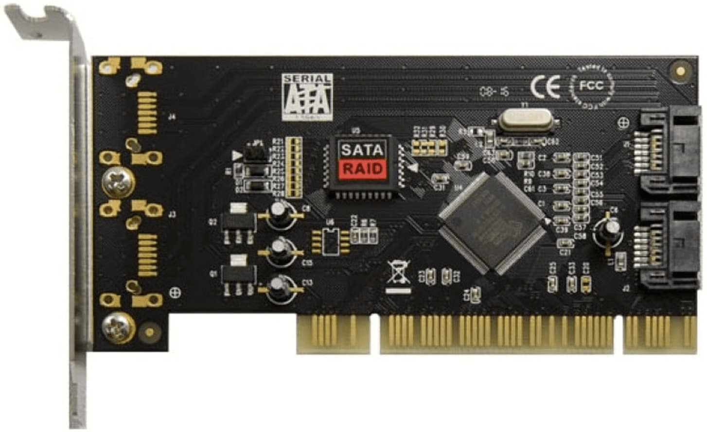

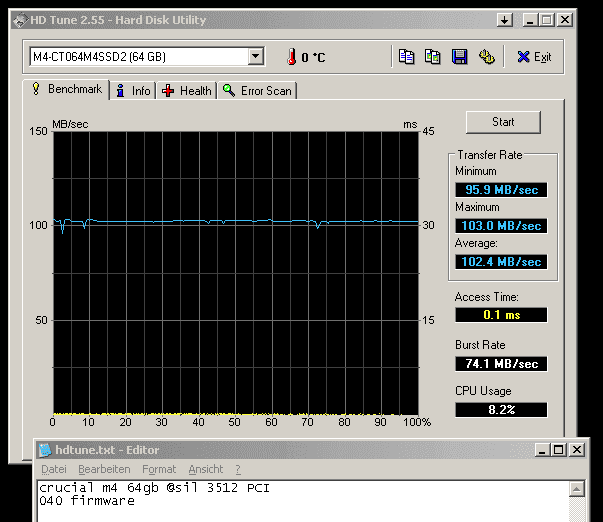

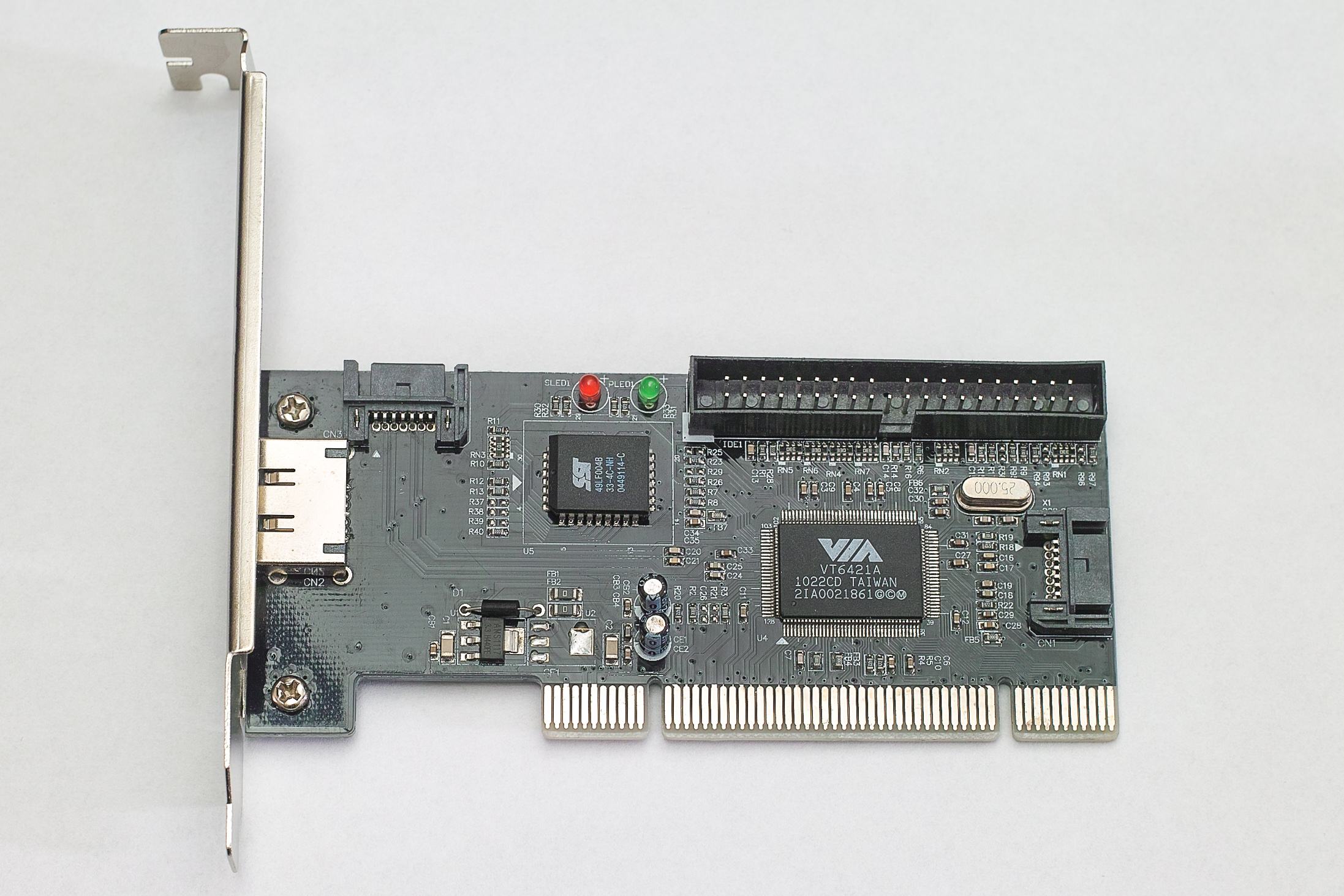

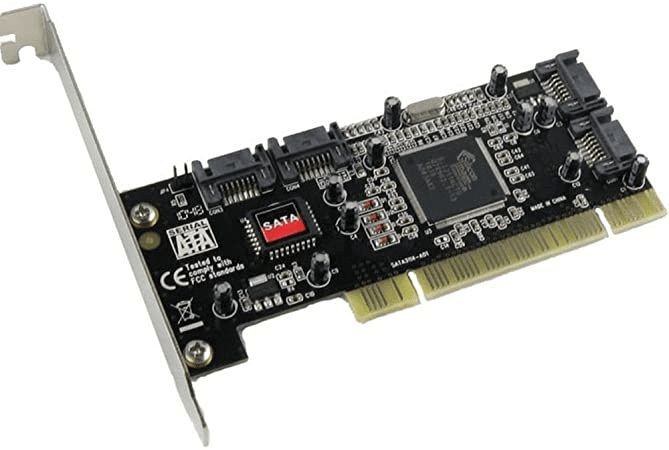

PCI SATA Controller mit Chip SIL3512
Link: https://www.amazon.de/dp/B01MQKT0RH
Bild:

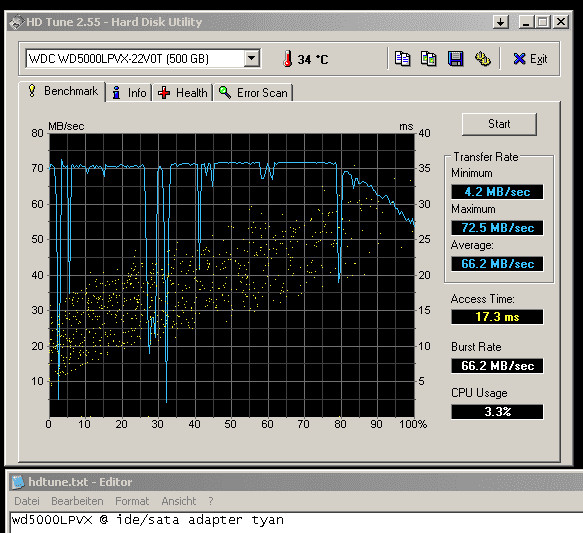

Ich hatte zwei Stück der IDE/SATA Adapter bestellt, die kurioserweise unterschiedlich gut funktionieren. Einer läuft an meinem Haupt PC als SATA->IDE Konverter nicht, der andere schon. Als IDE->SATA Konverter ergeben sich zwischen den Adaptern ebenfalls erhebliche Differenzen in der Performance (~20mb/s Unterschied), trotz identischem Chip. Ich führe das auf Serienstreuung oder Teildefekt eines Adapters zurück.

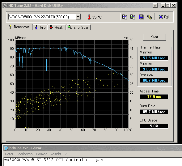

Außerdem lief der PCI SATA Controller erst nach flashen der neuesten Firmware (v4.5.02) auf dem Tyan, vorher gab es im Gerätemanager unter WinXP immer Code 10 ("Gerät kann nicht gestartet werden") und Code 20 ("nicht genügend Resourcen") Fehler. Auf dem nForce2 lief er problemlos, dort musste ich auch die Firmware flashen.

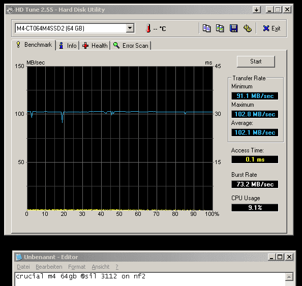

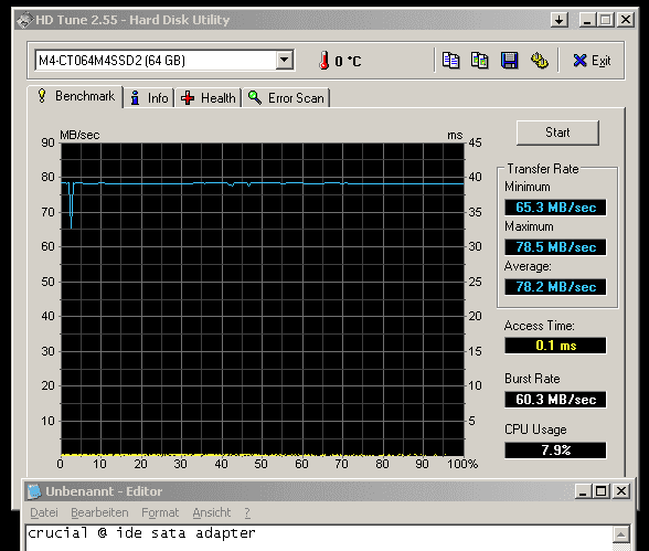

Als Test der Performance habe ich den besseren der beiden IDE/SATA Adapter auf einem nForce 2 Board (A7N8X-E Deluxe) und auf einem Tyan Tiger MP (AMD 762 Chipsatz) gegen Sata Controller antreten lassen. Auf dem Asus ist ein SIL3112 mit Firmware v4.4.02 verlötet und ich habe außerdem eine SIL3512 PCI SATA Karte mit Firmware v4.5.02 getestet. Laufwerke sind eine 500gb 2.5" WD Blue Sata HDD und eine Crucial M4 64gb SSD.
Wir starten mit der Crucial auf dem NF2:
Und auf dem Tyan mit der WD 500gb 2.5" HDD. Man sieht schön das die HDD am SIL gute 20mb/s mehr schafft und erst ganz am Ende bauartbedingt langsamer wird:

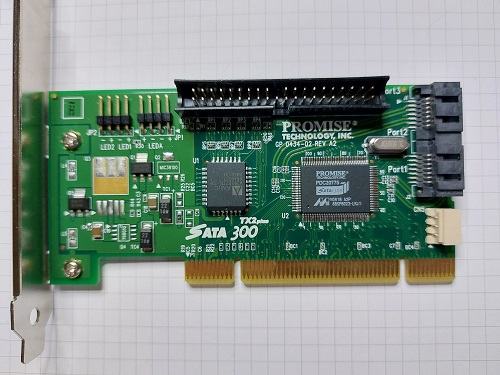

Guten Morgen an alle,
Habe mal einen meiner PCI/SATA, den Promise TX2plus mit PDC20775-GP Chip eingebaut.
Board ist ein A7N8X-Dlx rev. 1.01 Bios 1013, Treiber von der Promise Downloadseite Version 1.00.0.31

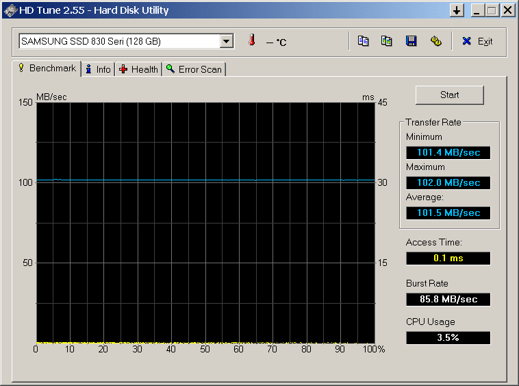

Einmal mit Samsung SSD830 und WD 1TB 10EZEX (die waren gerade in Griffweite)
Installation der Treiber auf WinXP SP3 problemlos, Laufwerke werden im Tray als Wechsellaufwerke angezeigt.
Ist glaube ich nur noch gebraucht zu erwerben da EOL.

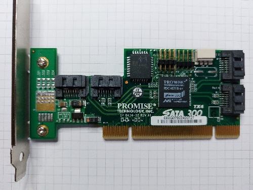

Der nächte ist ein Promise TX4 mit PDC40718-GP ansonsten gleiches Setting, Treiber scheinen die gleichen zu Sein.
habe als Vergleich mal eine Seagate ST3300631AS getestet, die kommt so auf 30 - 59 MB/sec.

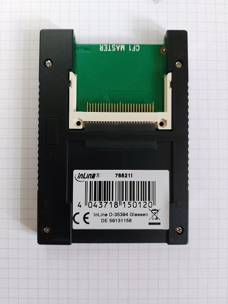

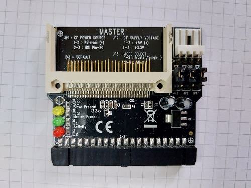

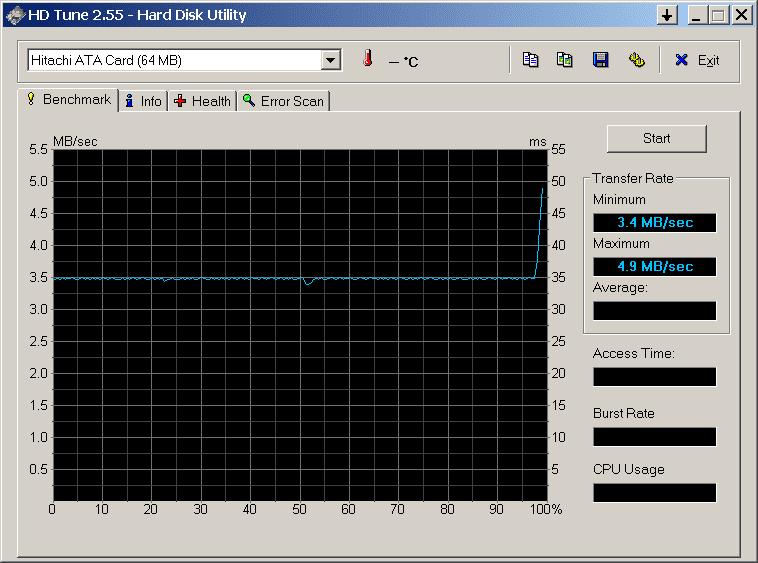

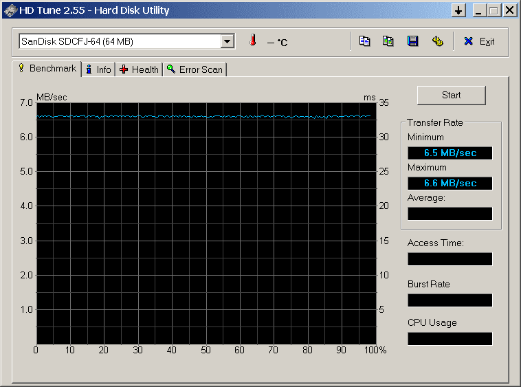

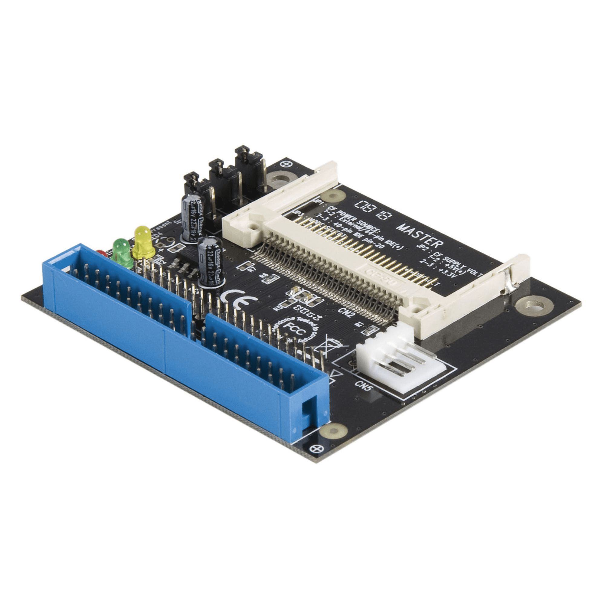

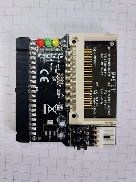

Aller guten Dinge sind Drei...
Hier scheinen die Übertagungsraten alleine von der Güte der CF-Karten abzuhängen, da es ja nur ein Adapter für die Schnittstelle ist.
Die erste ist eine Industrial-Grade Karte, die anderen sind Standardkarten die man auch in Kameras sieht.
Die kleinen Karten haben den Benchmark am Ende mit einem "Read-Error" abgebrochen, sind vielleicht schon zu alt?.
Der Einbau ist eigentlich problemlos, wenn der Platz zwischen Pri/Sec Port reicht, steckt im anderen Port schon ein Kabel wird es etwas eng, je nach Board.
Einstecken und abziehen geht teilweise etwas schwer, mechanische spätfolgen an den Lötstellen zwischen Platine und Stecker sind nicht abzuschätzen.
Nachteil ist: nur ein Laufwerk pro IDE-Kanal und je nach Lage der Anschlüsse, schlechte erreichbarkeit im Gehäuse.
Es gibt die Teile ja auch als Steckkarte für die Gehäuserückwand oder man bastelt sich was.
Erhältlich z.B. bei Reichelt oder Bezos Laden.😁

Das sind die CF-Karten die ich hier habe, für DOS bis Win2K auf alten Boards sind die für mich ausreichend, ist ja nur zum testen und probieren gedacht.
Neue, schellere Karten, könnten da durchaus noch mehr Durchsatz bringen?.
Bei alten 286, 386, 486, wo man die Laufwerksgeometrie ala Typ47 eintragen muss, gehen leider nur die kleinen CF-Karten, ist bei den alten dingern aber auch egal.

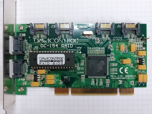

Zum Abschluss hier noch der Dawicontrol DC-154 mit Sil3114CTU Chip, Treiberversion 5.34, bei gleichen Settings wie Oben.
Alle anderen die ich noch habe sind reine IDE oder SCSI Karten.
Auch hier war die Installation problemlos, die Laufwerke sind aber diesmal nicht als Wechselmedien angezeigt.
Vielleicht geht ja mit Treiber oder Firmwareupdate noch was?, glaube ich aber nicht.
Einige Promise- Karten gehen auch an PCI - 66 MHz Bus, da geht vielleicht noch mehr?.

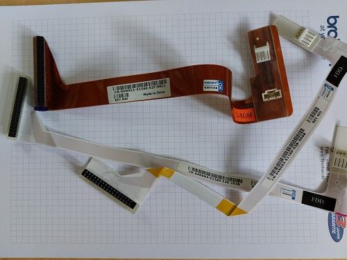

Wenn es nur um die adaptierung von 44pin. IDE auf 40pin IDE geht benutze ich diese Adapter, diese brauchen aber noch den 5V Stromanschluß und man muss aufpassen, daß man die 2,5 Zoll Platte oder das Flachbandkabel nicht verkehrt herum ansteckt. Zur Orientierung fehlt am Stecker eigentlich ein Pin bei einem meiner Adapter aber nicht, und wenn man mal nicht aufpasst, dann raucht es möglicherweise?.
2.5 Zoll HDD`s benötigen eigentlich einen Kombistecker für Daten/Strom, bei separaten Steckern reicht meist der Platz nicht, diese mini Sata Stecker kenne ich nur von Slimline Laufwerken für Laptops.
Ein Blueray Slimline Laufwerk habe ich selbt fliegend eingebaut weil ich keinen Einbauschacht im Case habe. Sieht nicht hübsch aus, funktioniert aber.
Für SATA Laufwerke gibt es z.B. bei Caseking diese Adapter:
Teilweise muss man da selber ein wenig basteln.:)
Da ein guter Gürtler nichts wegwirft, habe ich noch diese Adapter.
Habe ich vor Jahren aus alten Dell SFF PC`s ausgebaut, ist aber zu Speziell da eigentlich nicht erhältlich
Ansonsten gibt es auch noch eSata Kabel und Adapter für Boards, oder man schlachtet externe Laufwerksgehäuse und und und...
Das ist aber Off Topic.

Hier ein 4-Port SATA Controller für PCI 2.2:
Es gibt wohl Treiber ab Windows 98.
OK, also SATA-Platten in alte Rechner...........

SIL3512 kann gemäß Datenblatt 32bit 66MHz PCI 2.3 bedienen.
SIL3114 kann gemäß Datenblatt 32bit 66MHz PCI 2.3 bedienen.
Ich verstehe gerade nicht ganz was der Unterschied zwischen dem 351x und 311x sein soll.. Die Datenblätter sind selbst im Wortlaut (fast) identisch?!

Ich habe für mein ASRock K7S8XE+ einen grünen PCI Controller in der Bucht bestellt. Heute angekommen; in nicht grün. :fresse:
Via Chip war mir bewusst, aber irgendwas war da was, was ich verdrängt hatte. Heute fiel es mir wieder ein, dass ich einen ähnlichen VIA Controller schon mal hatte. Das einzige, was ich bei dem behalten hatte, dass der nicht booten konnte. 😅 Mit Google's Hilfe habe herausgefunden, dass dieser Chip (VIA VT6421A, Treiber im Portal) mit der VT8237 SB verwandt ist. Da war ich gespannt.
Die Verarbeitung des PCI Controllers ist eher billig, für 10€ ist das aber okay.
Das hier triggert mich bestimmt noch öffter.:d
Aaaaaber es kommt ja auf die inneren Werte an. Die stimmen. Erkannt wird der SATA DVD Brenner wie auch meine Sandisk SSD, die ansonsten mit manchen Controllern schon mal Stress hat. Im Bootmenu (BIOS) wird das SATA Laufwerk angezeigt, der DVD Brenner aber nicht. Damit kann ich aber leben.
Die Leistungswerte :
Nich schlecht! ich hätte damit gerechnet, dass der VIA leistungstechnisch eher das untere Ende der Fahnenstange bekleidet :fresse:
Ich denke bei diesem Controller muss man aufpassen, ob das die VT6421 oder die VT6421A Version ist. Ich gehe davon aus, dass die A Variante die verbesserte Version ist. SATA2 Laufwerke werden dann stressfrei erkannt. Bei der Version ohne A könnte das nicht der Fall sein. Da dieser Controller eine Verwandschaft zu der VT8237 Southbridge hat, würde die Analogie hier passen.
Die verbesserte Version der VT8237 SB (VT8237R Plus) erreicht ja auch super Werte. Ich denke in dem Test oben limitert der PCI bus.
