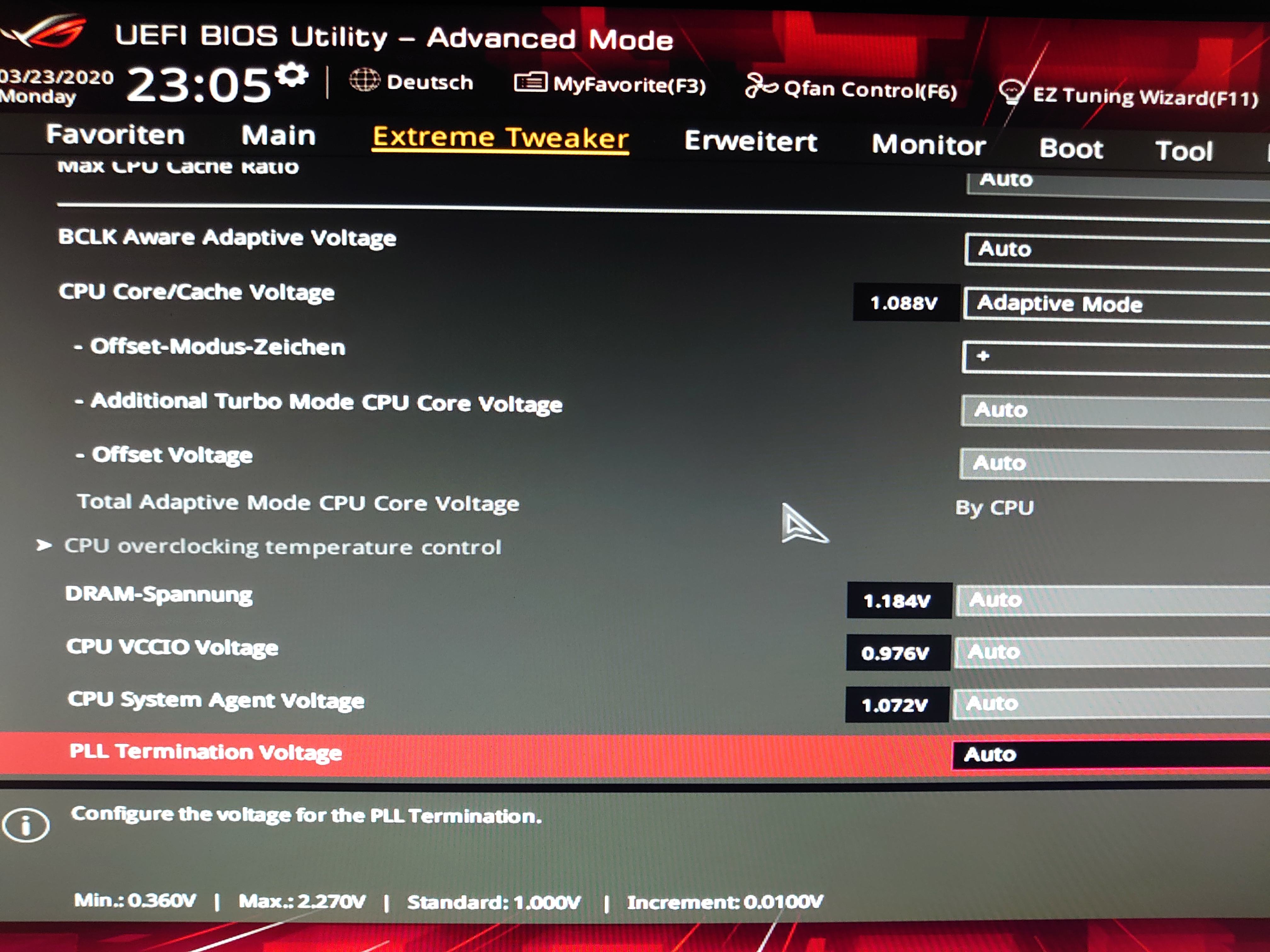

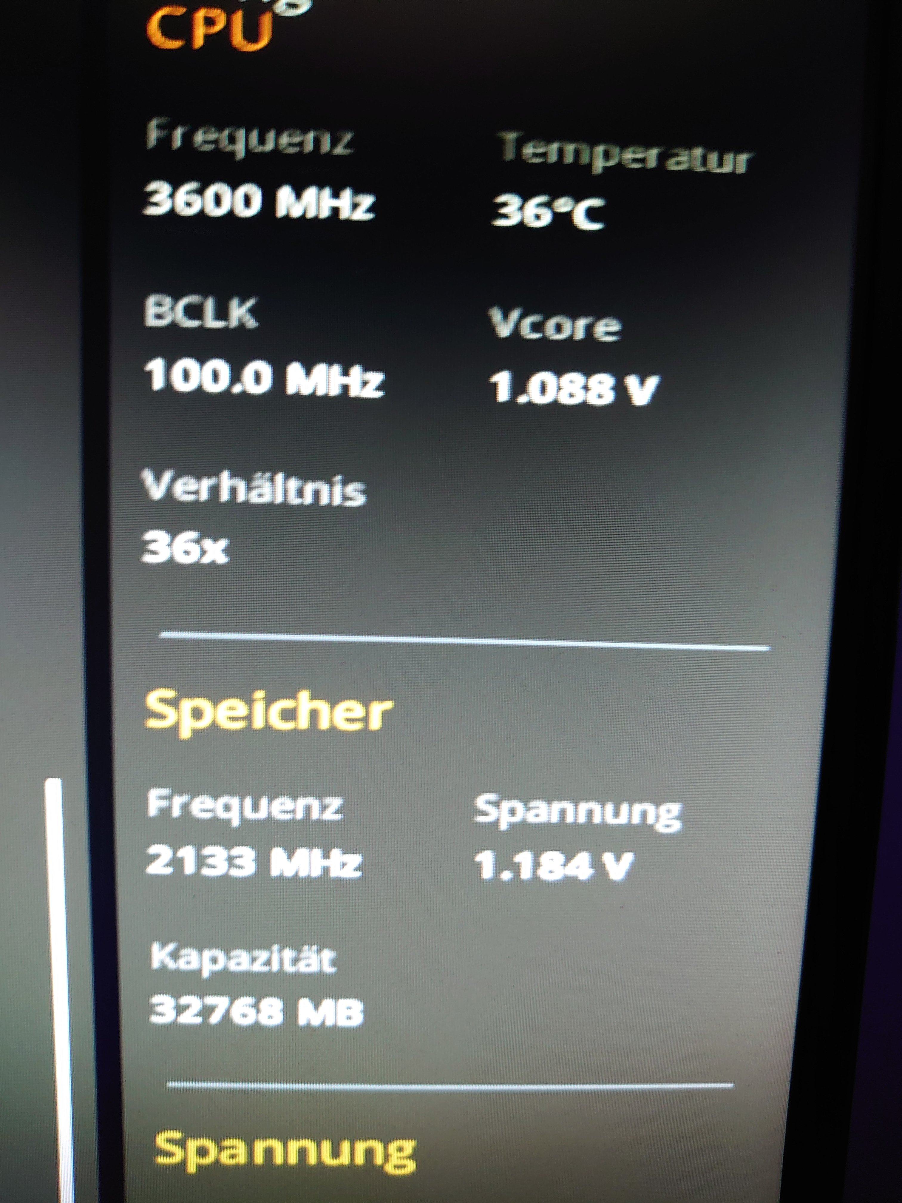

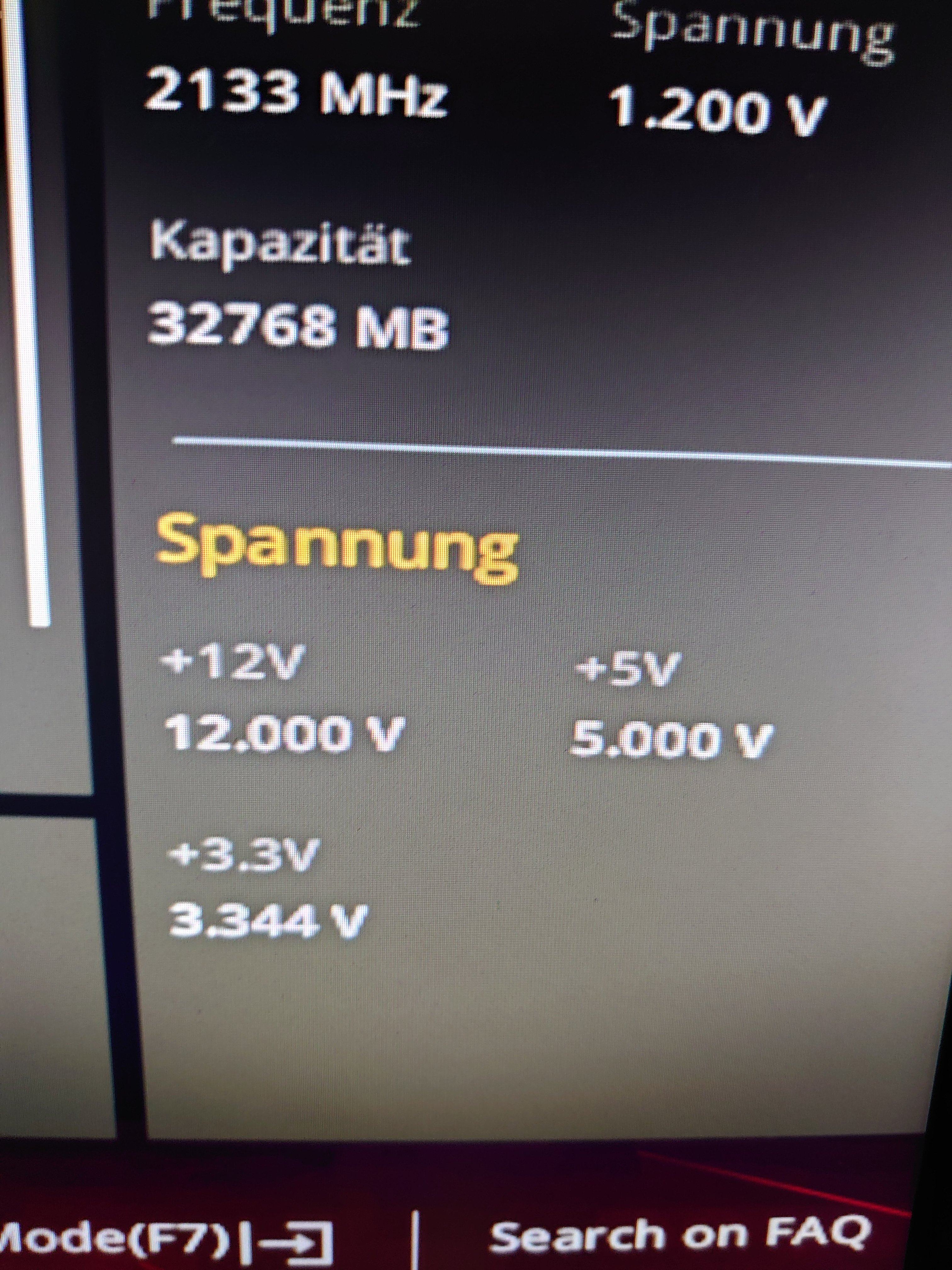

Ich lade gleichal ein Screenshot hoch von den Spannungen
Nun, die CPU Spannung sieht zumindest im Bios in Ordnung aus, wie sie unter Last beim gaming ist, kann man so natürlich nicht sehen, dass müsste man mit hwinfo64 zb kontrollieren.
Du hast da aber die Spannungsregelung auf Adabtiv mit (+) stehen, das ist keine Standard Einstellung, normal sollte dort Auto gewählt sein.
mit f5 könntest du im Bios mal alles auf Standard setzen, das könnte schon helfen, die korrekte CPU Spannung zu erhalten.

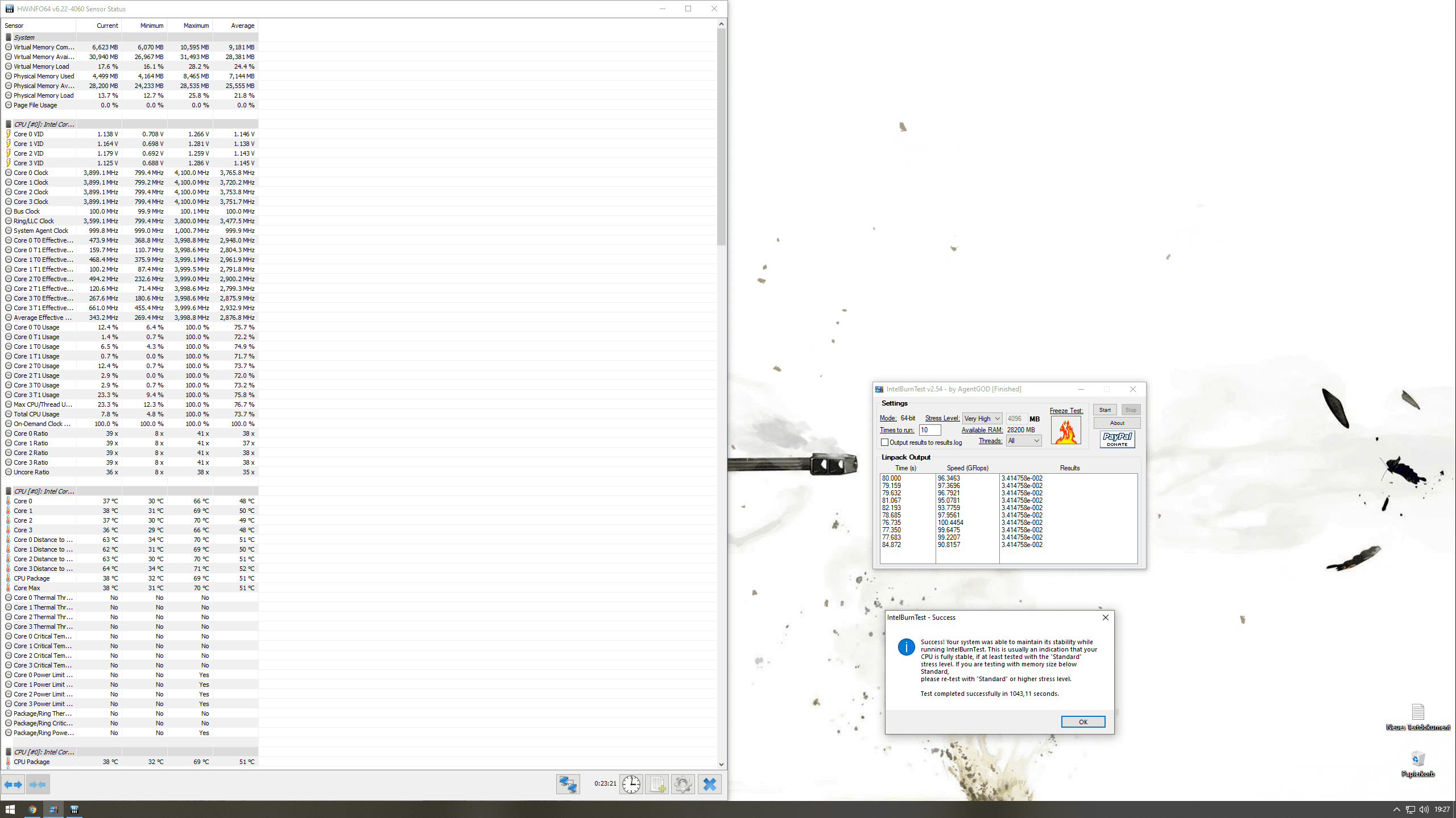

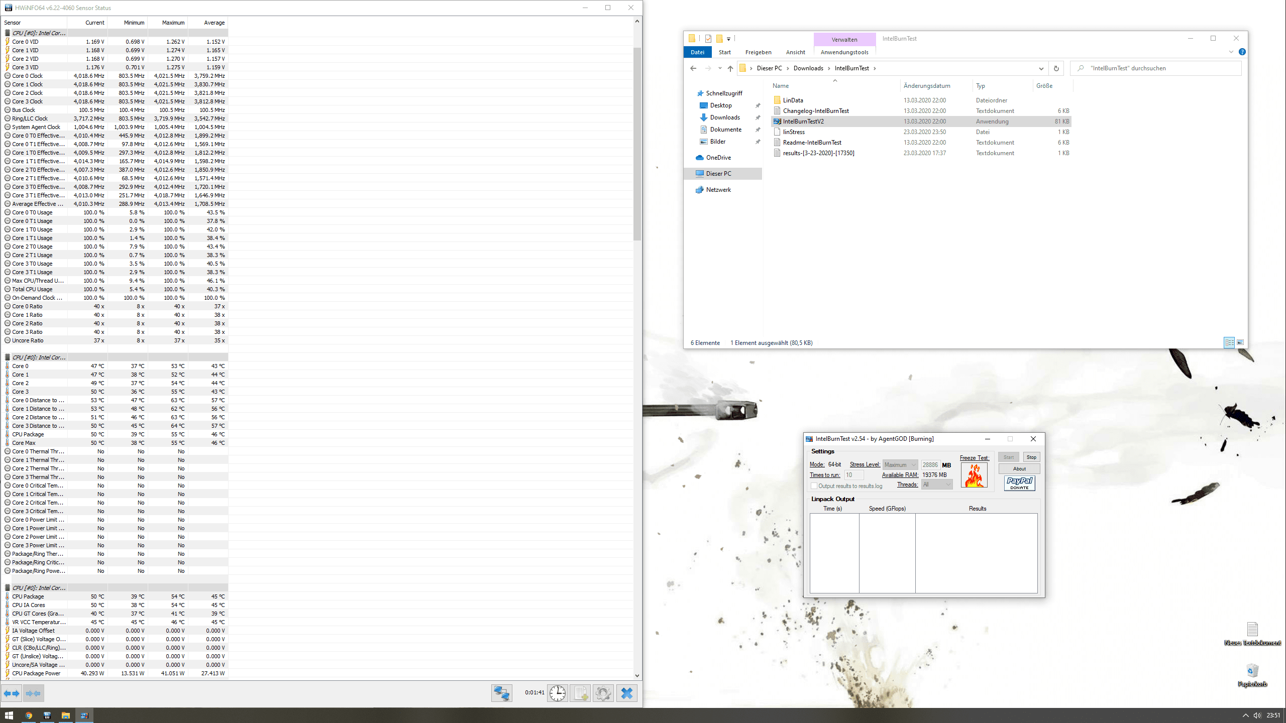

OK ich mach gleich einem Last Test und poste die Ergebnisse
Die Temperatur steigt stetig an bis auf 90 wenn ich es laufen lasse
Bei 30 Grad Wassertemperatur 100°C heisst entweder, dass deine CPU sehr viel Leistung verbraucht( was nicht der Fall ist), dass der Kühler verstopft ist oder der Kühler nicht richtig sitzt. Und frisches Wasser hilft auch nicht gegen eine bestehende Verstopfung.

Also lag an der Paste. Hab eine ganz andere Paste verwendet inclusive alkohol pads
ganz andere Ergebnisse !
Danke an alle die sich die zeit und mühe genommen haben mir zu helfen !
