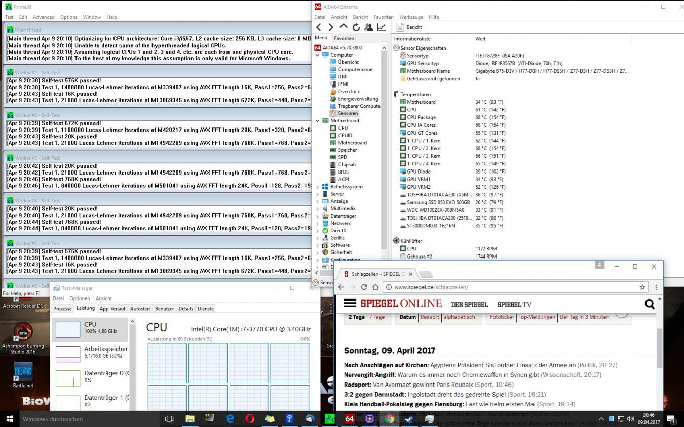

Mahlzeit,
ich habe sehr günstig o.g. Prozessor erworben, er kam geköpft, der IHS war dabei, wurde aber von oben abgeschliffen da der Vor-vorbesitzer Liquid Metal verwendet hatte und es wohl nicht mehr anders zu entfernen war.
Der Verkäufer hat die CPU ohne IHS betreiben auf 4,5Ghz bei 1,24volt bei 62°C unter Luftkühlung.
Ich habe den IHS wieder aufgesetzt und Thermal Grizzly Hydronaut zwischen IHS und CPU verarbeitet. Zur Kühlung verwende ich einen Macho Direct.
Soweit so gut, die CPU läuft stabil auf 4,5 Ghz nur passen mir die Temperaturen nicht wirklich.
Im Idle alles bestens, gute Temps und synchrones Verhalten:
Unter Last sieht es da ganz anders aus - sehr hohe Temperaturen mit teilweise großen Unterschiden bis zu 13°C:
Zum Vergleich - mein i5 2500k@4,5ghz (welcher vorher verbaut war) lief unter Last nach ner Stunde Prime bei ca 65°C:
Jetzt zu meiner Frage: Sind diese großen Temperaturschwankungen und auch die Termperaturentwicklung bei dieser CPU normal bzw. ist so ein verhalten bekannt, oder muss ich da unterm IHS nochmal nachbessern...
Danke schon mal. Gruß
Die Temps sind doch vollkommen in Ordnung. Bei mir waren es 20 Grad weniger, hatte aber knapp 0,15 Volt Vcore weniger und nur 4,1 GHZ und ungeköpft. Aber auch da gab es Unterscheiden zwischen den Kernen, wenn auch nur mit knapp 3 Grad.

Die Thermal Grizzly Hydronaut ist eine WLP, zwischen IHS und DIE muss Flüssigmetall. Das sollte ordentlich was bringen. Da der Vorbesitzer die CPU ohne IHS verwendet hat, hatte er natürlich auch deutlich bessere Temperaturen.
Ja 5 Grad wird es ungefähr bringen.
Klar sind ohne IHS die Temps besser aber was mich eher verdutzt sind die großen unterschiede bei den einzelnen Cores. Da der i7 3770 ne niedrigere TDP als der i5 2500 hat bin ich auch eigentlich insgesamt von etwas besseren Temperaturen ausgegangen bzw. zumindest ähnlich.
Das ist leider ein Irrtum. Dein I5 ist verlötet, was eine bessere Wärmübergabe als WLP hat. Die niedrigere TDP bringt leider nichts, wenn die Wärme nicht weitergegeben werden kann.
Hab einen 3770k geköpft, habe zT auchg 10°C Tempunterschiede zwischen den Cores, is öfters so.
Hast du bei dem i5 2500k die gleiche Prime Version genommen wie beim I7 3770K ?
aber auch bei gleicher Prime Version kann es sein das der I7 3770K mehr heizt, wegen der AVX Befehle,
Ja, ist die selbe Version... Bin jetzt mal auf 4ghz runter und die Temperaturen Verhalten sich viel humaner... 4,5 ist auch nicht zwingend...

Bei mir lagen vor dem köpfen bei 4.4 GHZ 85Grad auf einem Kern an, auf 2 weiteren 70-75 und auf dem 4. dann nur 65 bei 1.18Volt.
Nach dem Köpfen sind es nun knapp 60Grad auf 3 Kernen, nur einer wird 5k wärmer. Ich nutze jedoch nur einen alten Brocken als Kühler.
Das bestätigt ja meine Beobachtungen und beruhigt mich auch... Danke

Teste gerade 4,4 bei 1,18Volt... Sieht sehr gut aus!
Gehe noch weiter runter mit der vcore...
OK - Am Ende bin ich bei 4,4Ghz bei 1,164V Vcore gelandet (1+ Stunde Prime Stable) mit annehmbaren Temperaturen, mit 1,157V lief Prime ca. 45 MInuten durch. Die 100Mhz mehr rechnen sich nicht bei mehr als 10°C höheren Temperaturen und ner Vcore von 1,21V. Danke für Eure Kommentare
