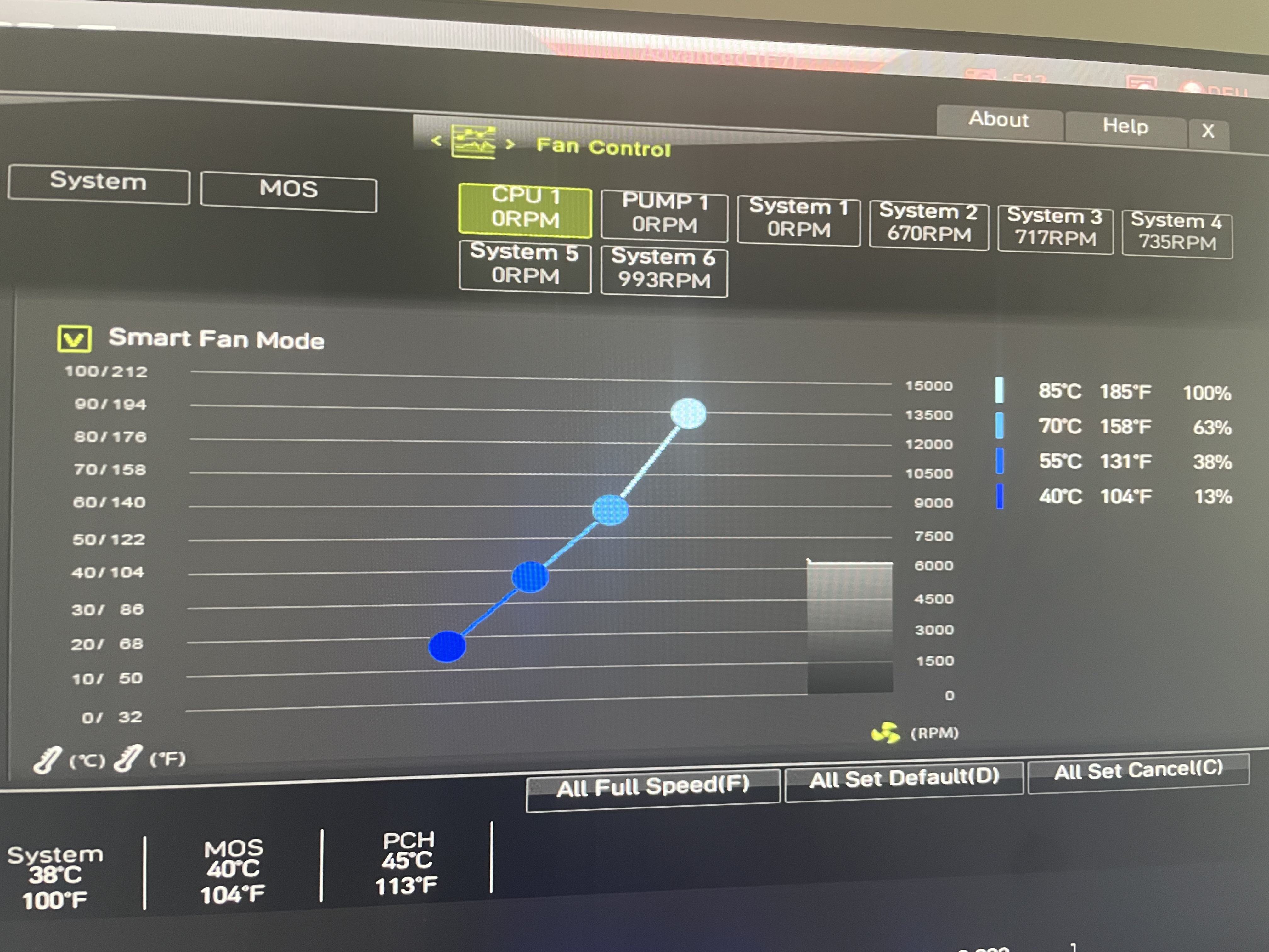

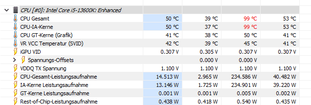

Hallo zusammen

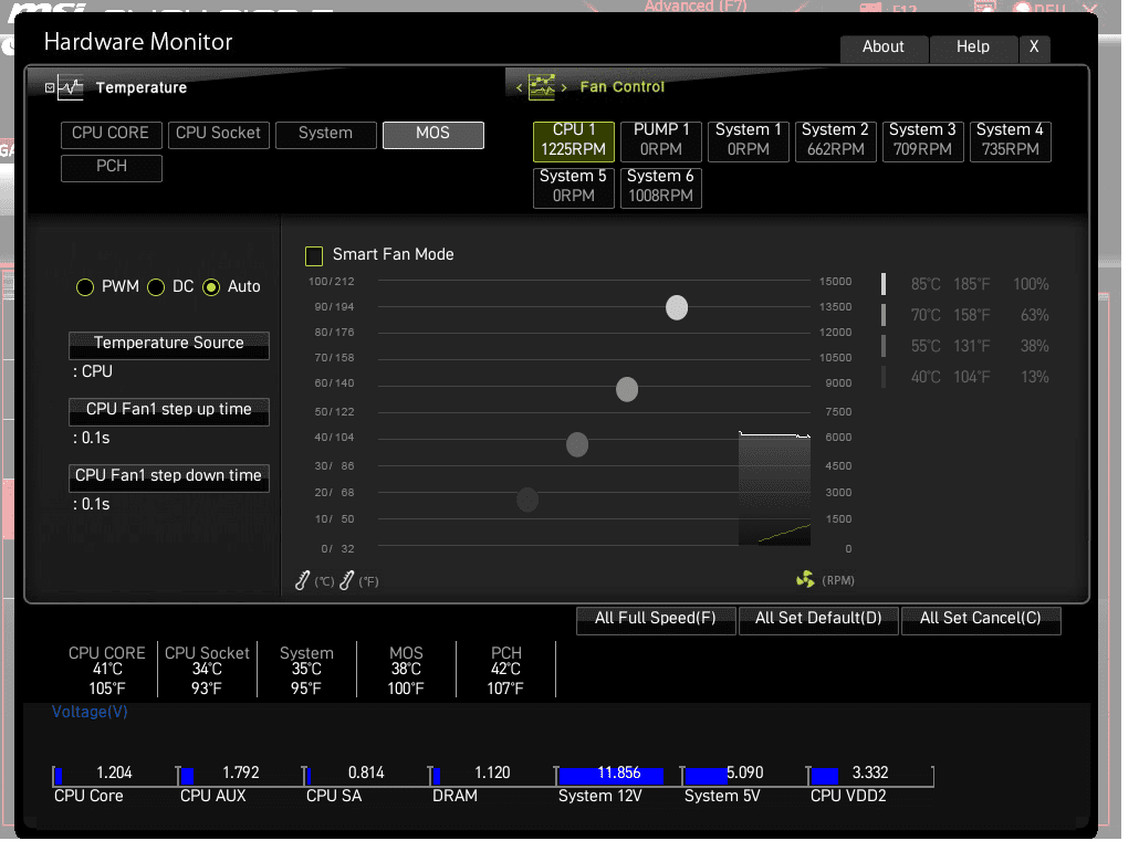

Ich bin etwas ratlos, mein neuer PC mit dem i5-13600k (DarkRock Pro 4) springt sofort auf 100 Grad CPU wenn ich den Cinebench starte. Geht dann auch nicht gross runter.
Komisch ist das ich nicht das Gefühl habe das die Lüfter vor allem der Dark Rock richtig hoch laufen. Die Lüfterkurven habe ich noch nicht angepasst. Übersehe ich etwas? (Ist mein erster PC denn ich selber zusammengebaut habe)
Da ist doch kein Lüfter für die CPU angeschlossen, denn sonst würde hier eine Drehzahl stehen wie bei den anderen Lüftern.

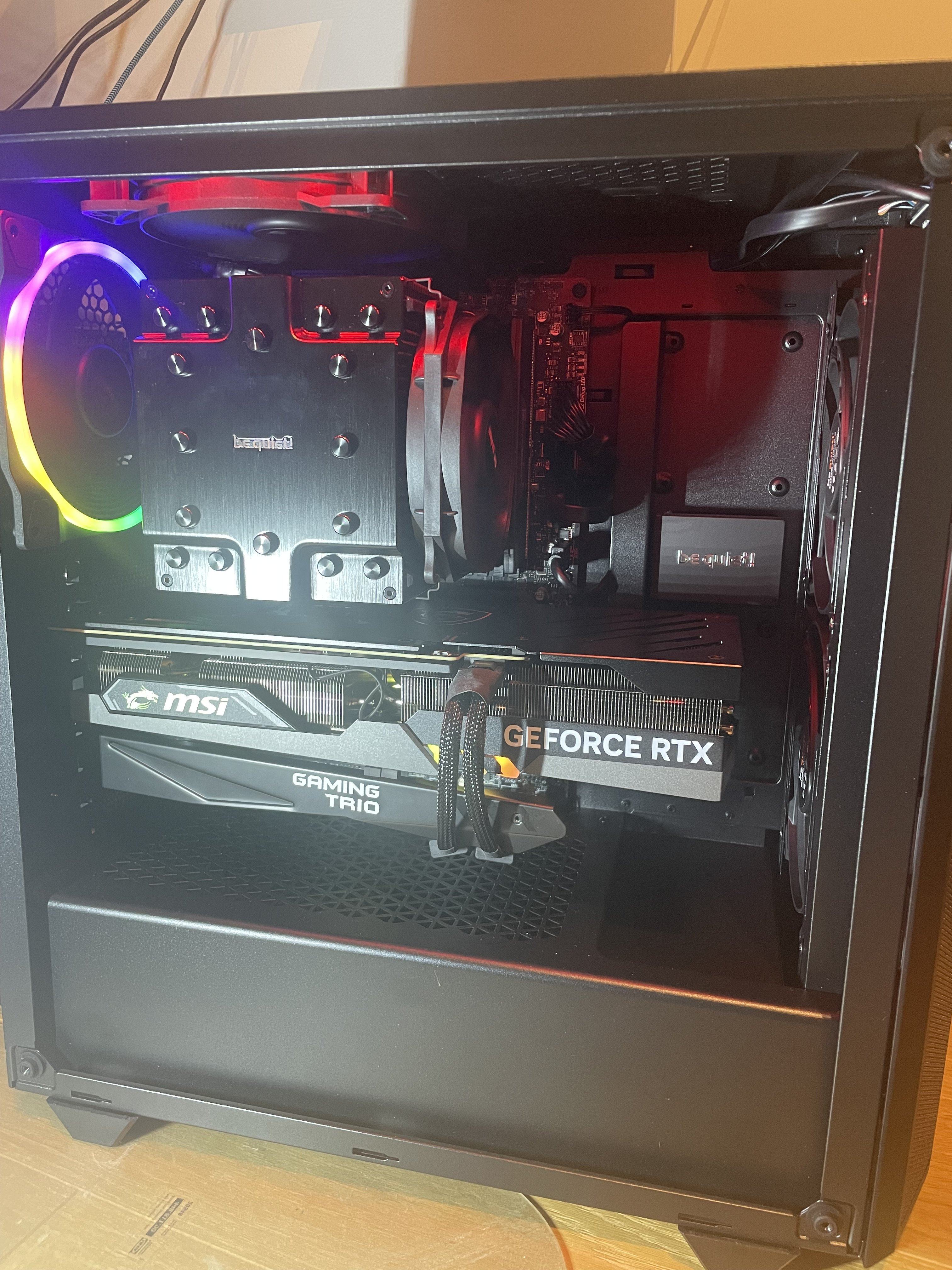

Bilder vom Zusammenbau, gerade die Anschlüsse vom unbekannten Board sollten vielleicht helfen das Problem zu lösen.
Das kann aber nicht der Grund dafür sein, dass die CPU direkt unter Last auf 100 Grad springt, da muss irgendwas mit dem Kühlerkontakt zur CPU nicht stimmen.

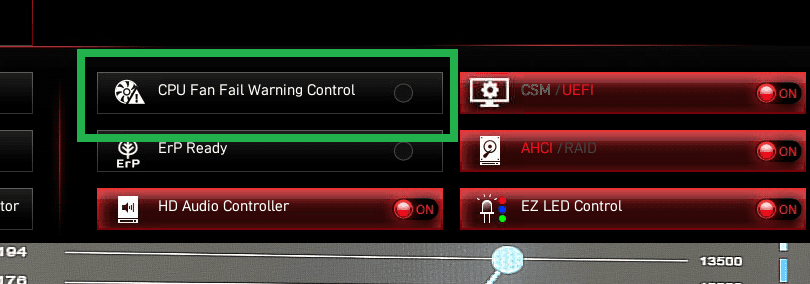

Wenn da kein Lüfter erkannt wird und im BIOS die Warnung abgeschaltet oder nicht aktiv ist, dann geht die Temperatur hoch.
So sieht die Default Einstellung bei mir aus. Stecke ich die Lüfter von der CPU ab steigt auch die Temperatur bis die CPU bremst oder abschaltet.
Ist das eingeschaltet dann gibt es beim Start eine Warnung.
Idle Temperatur ist um die 35-40 Grad
Der CPU Kühler ist meiner Meinung (kann Falsch sein) korrekt montiert, Schutzfolie / Leitpaste etc.
Müsste ich ev. die Watt Leistung für die CPU ändern?

BITTE das MB angeben UND Bilder vom Aufbau, wo man gut die Anschlüsse erkennen kann.

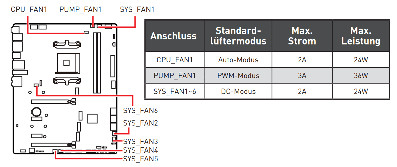

Im Handbuch deines unbekannten MB sollte auch so ein Diagramm dabei sein, wenn bei CPU 1 keine Drehzahl erscheint dann ist entweder kein Lüfter angeschlossen oder er ist blockiert.
Hier aus dem Handbuch meines MB:
CPU_FAN 1 MUSS belegt sein!

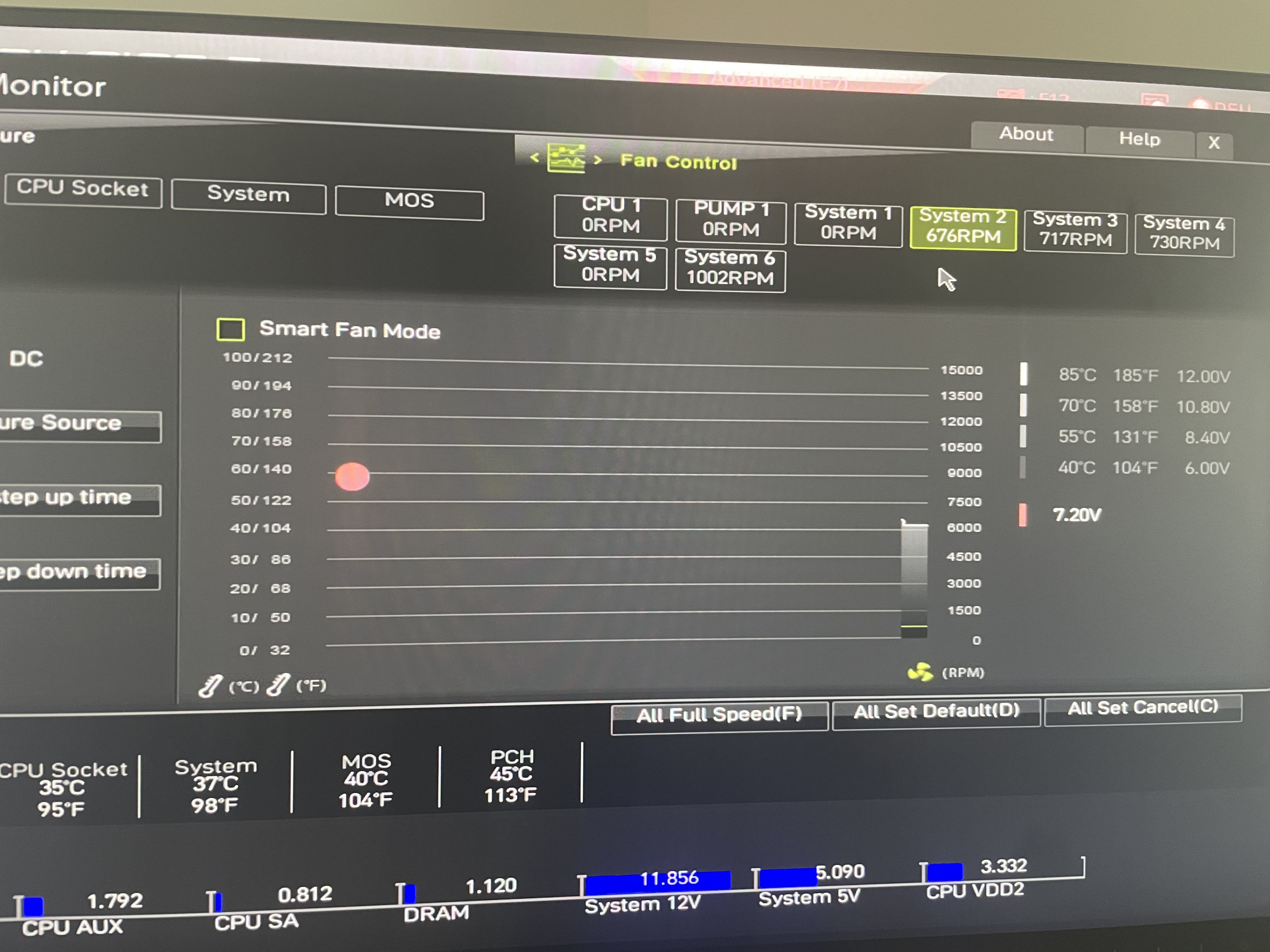

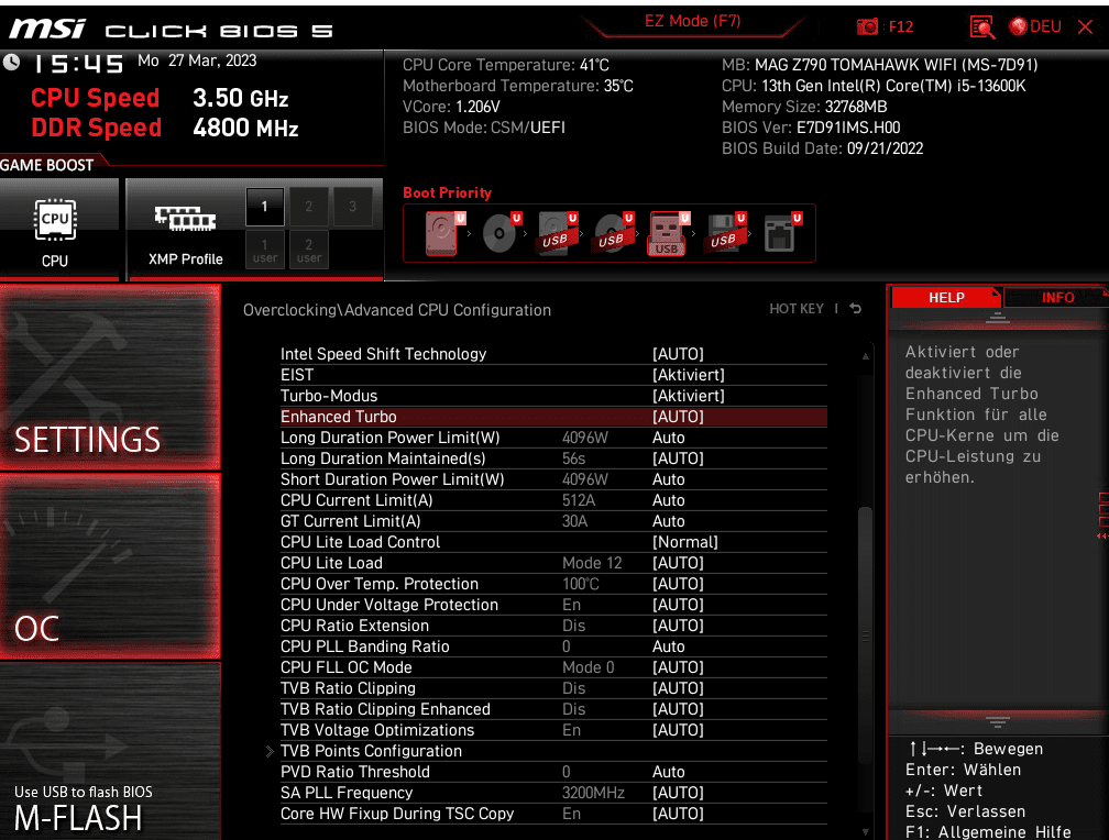

MB z790 tomahawk / Gehäuse pure base 500dx
Es ist alles sehr kompackt, daher wohl etwas schwieriger zu erkennen. Ich habe alle Lüfter genau nach dieser Grafik welche du gepostet hast eingebaut.

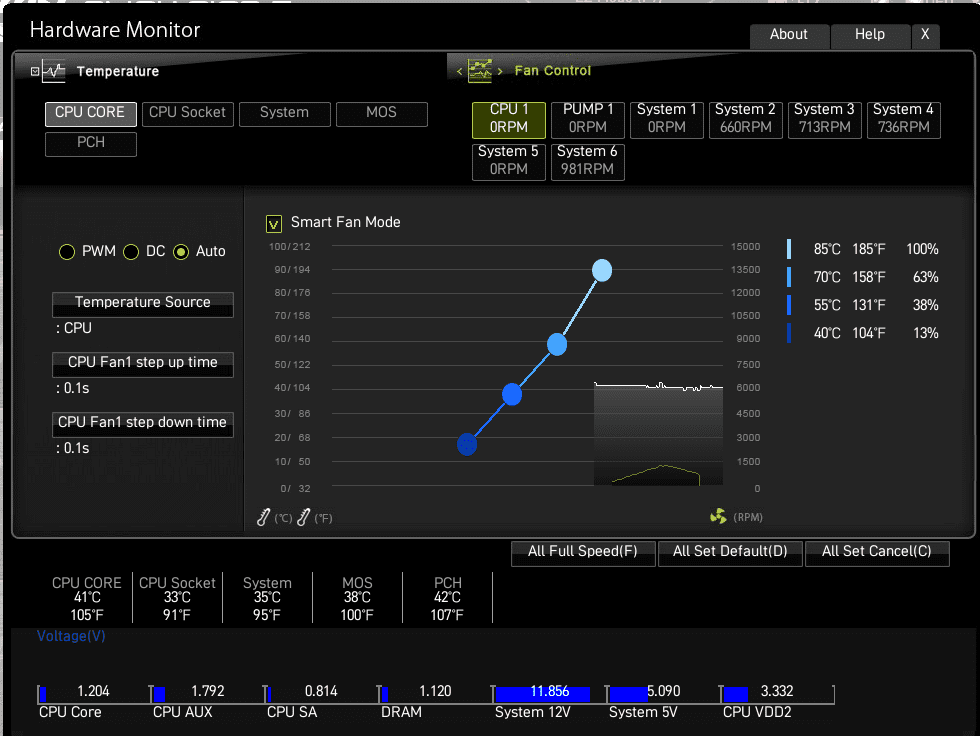

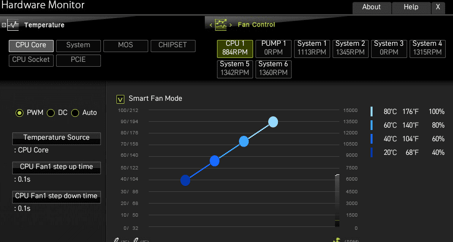

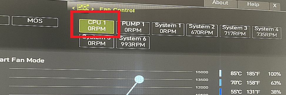

Und der CPU-Lüfter läuft definitiv - hier ein Beispiel

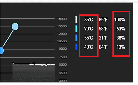

- wenn ich den Smart Fan Mode ausschalte - läuft der Lüfter sofort auf 1200 Umdrehungen (siehe Bild 3)
- mit Smart Fan Mode aktiv - ist der CPU Lüfter wie im ersten Post auf 0 - wohl aber logisch weil die Kurzve ja erst ab 40 Grad beginnt ?:-)

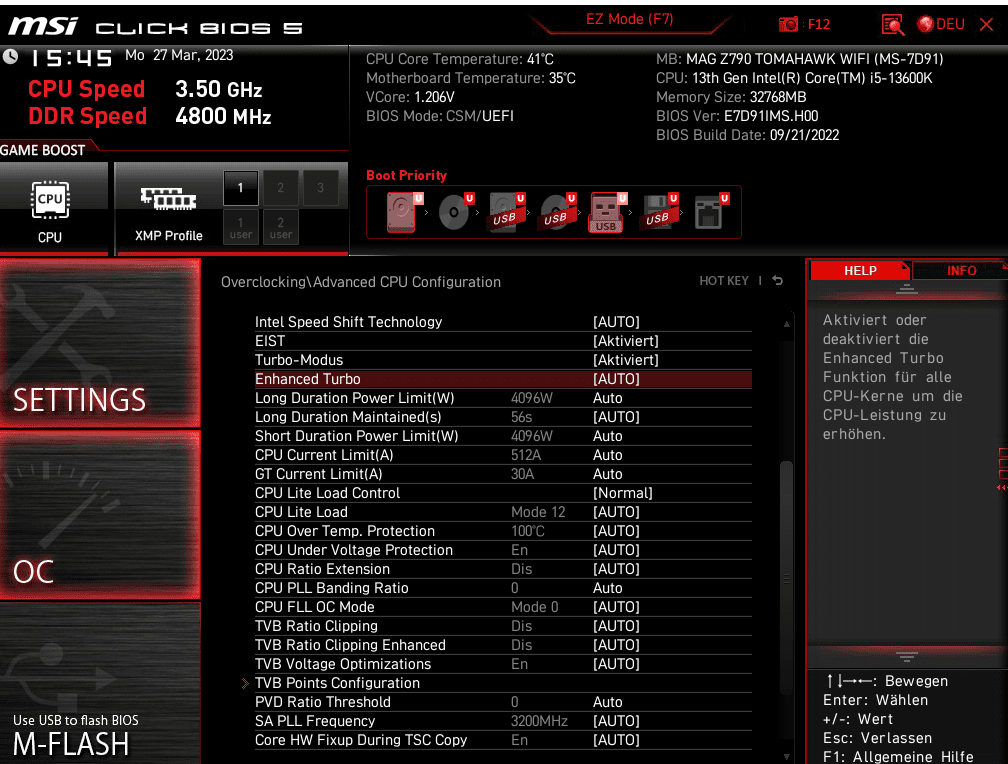

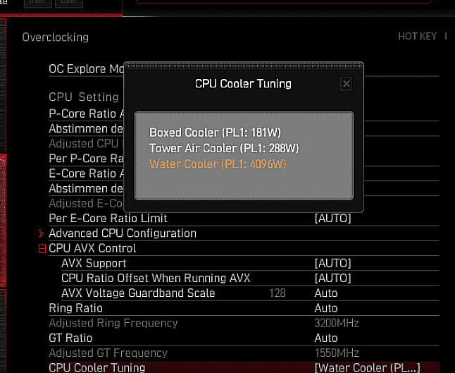

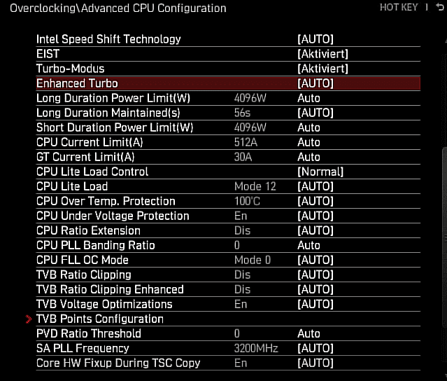

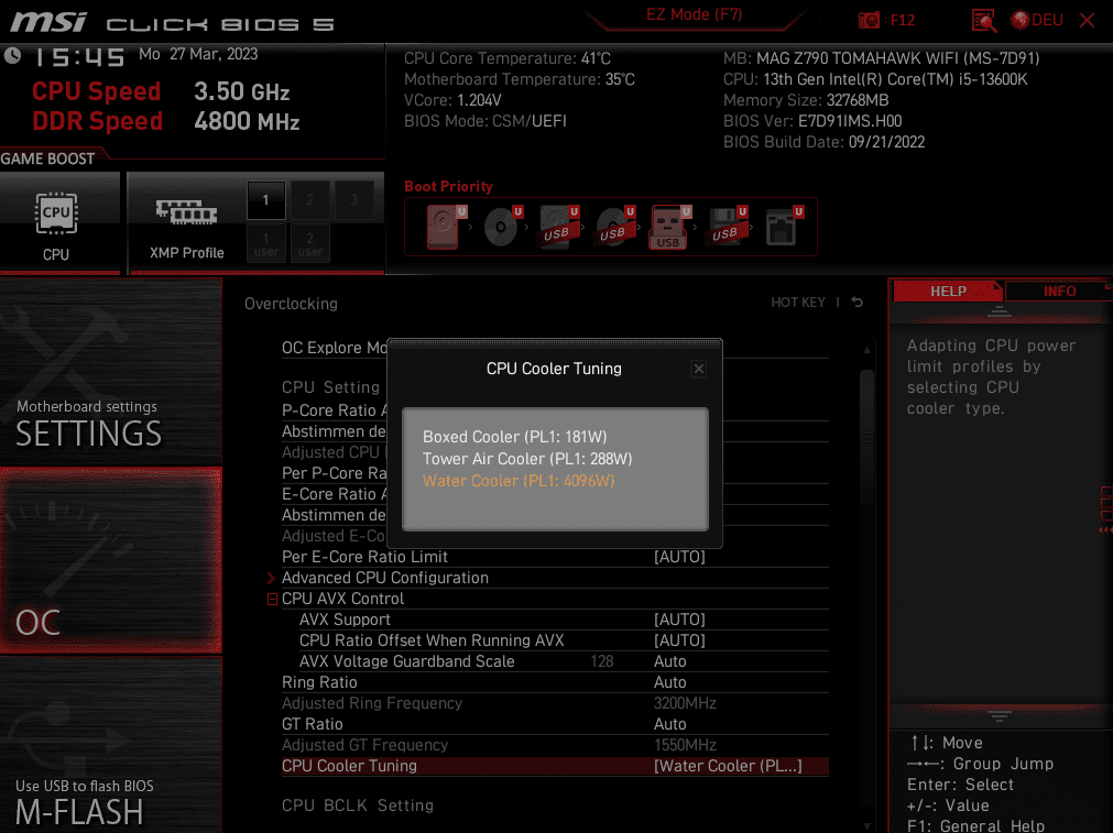

Bezüglich Power-Limit: aktuelle Einstellung im Bios. Was müsste ich dort ändern (bild 5)? Müsste ich auch noch etwas bei der Einstellung CPU Cooler Tuning ändern? (bild 6)
Die CPU darf bei dir fast 235Watt nutzen, laut Intel sollten es normal nur maximal 181Watt (Maximum Turbo Power) sein.
wo würde ich das limitieren? und wieso ist das nicht im Standard so hinterlegt :bigok:
OK das ist schon mal gut.
Hier scheint ja eine Wasserkühlung als Kühler angegeben worden zu sein:
Gas kann schon viel bei der Leistungsaufnahme und dadurch zu hohen Temperaturen beitragen.
Da vielleicht mal auf Boxed gehen und schauen ob die Leistung sehr stark einbricht.
Um die Lüfterkurve einzustellen kannst du mit der Maus hier über die Zahlen gehen und dort die werte ändern.
Bei den Grad würde ich so einstellen:
85°C / 100 %
70°C / 80 %
45°C / 60 %
20°C / 40 %
Oben würde ich auf CPU Core lassen.
P.S. Hier sieht man das die Kiste voll Power ziehen darf.
Kühler einstellen und dann schauen das man bei LDP Limit wo jetzt 4096W drin sind runter kommt.

Deine TDP ist ja nach oben völlig offen (4096W) stell mal die von Intel spezifizierten Werte ein, dann wird es besser!

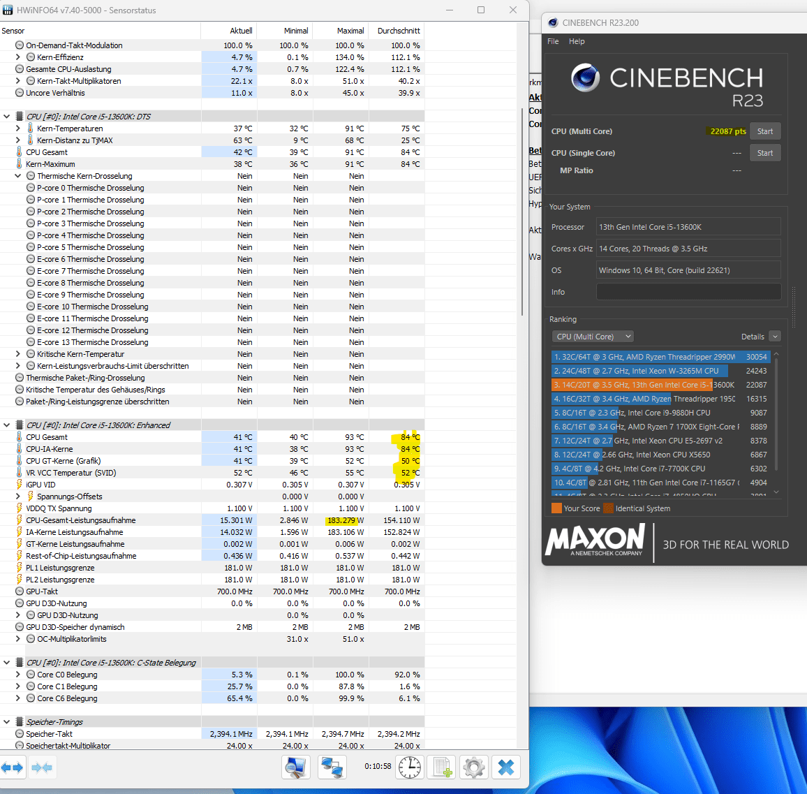

Update: Ich habe die Lüfterkurve gemäss @Gamer1969 angepasst sowie den CPU Cooler Tuning auf Boxed Cooler 181W geändert. Mir schleierhaft warum dies per Defafult offen gelassen ist.
Nach dem ersten vollständigen Cinebench Test habe ich folgendes Ergebnis:
93 Grad bei 180 Watt ist viel zu hoch!
Die 41 Grad im Leerlauf sind für mich ganz klar ein Zeichen, das was mit dem Kühler nicht stimmt.
Das sieht doch mit den Temperaturen schon gut aus aber da geht noch was, das geht auch viel kühler.
Der Dark Rock Pro 4 ist aber auch dafür bekannt, sich mit LGA1700 nicht besonders gut zu vertragen, auch andere Dual-Tower wie der NH-D15 sind dort gern unterdurchschnittlich. Liegt wohl an der Heatpipe-Orientierung und der Durchbiegung des IHS.
Wie gesagt, nochmal abnehmen und Abdruck der WLP ansehen. Ein Contact Frame wäre wohl empfehlenswert, kostet auch nicht die Welt. (Wer keine zwei linken Hände und reichlich Unterlegscheiben M4 nebst einem Meßschieber da hat, könnte es wohl auch noch mit dem guten alten "washer mod" probieren.)

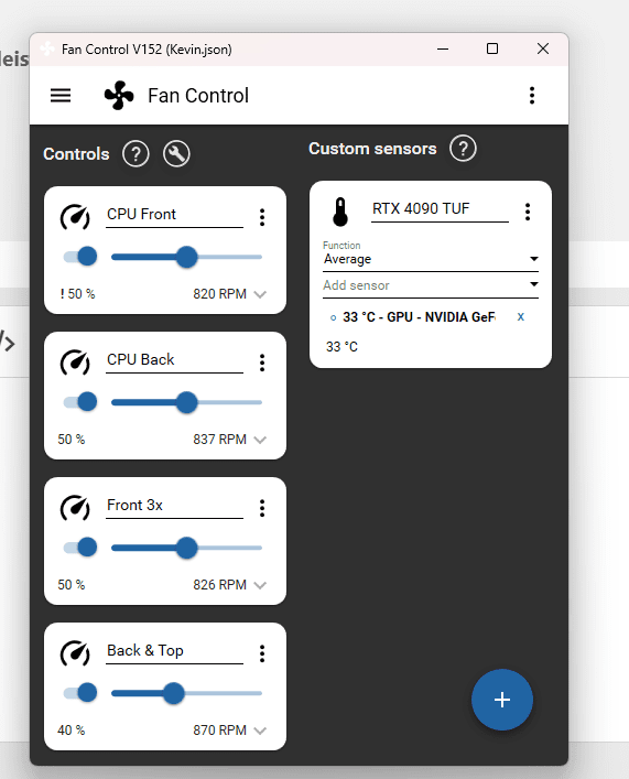

@Scrush Ich habe Fan Controll installiert, muss mich aber noch etwas zurecht finden. Hast du einen Tipp für mich?

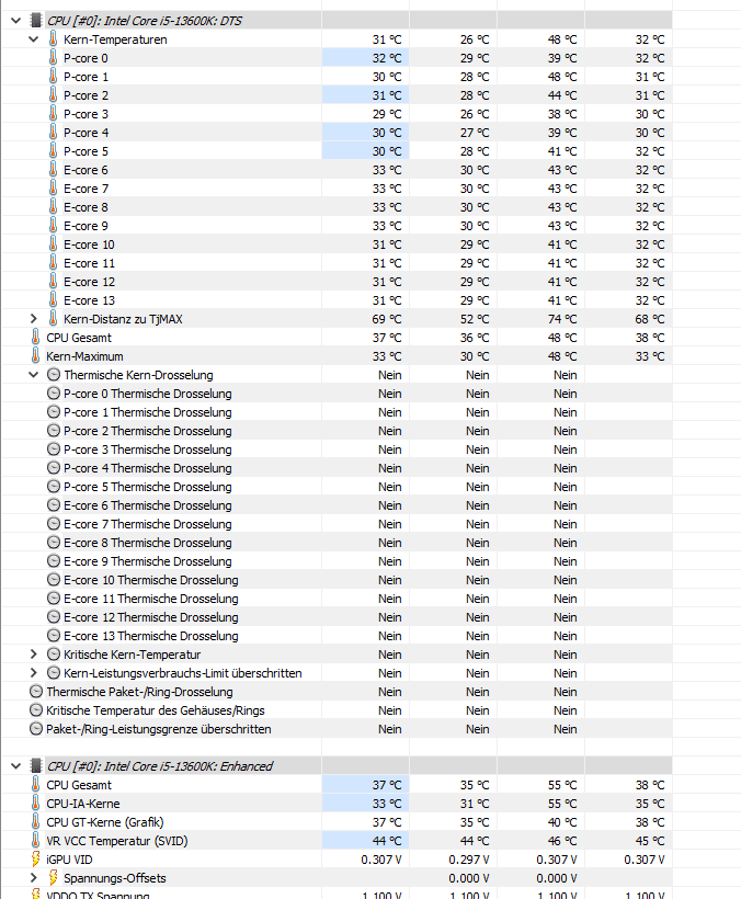

Aktuelle Temperatur der letzten 10-15Min (nur Internet verwendet)
Hast du in grauer Vorzeit schon mal Speedfan verwendet? Fan Control ist quasi die aufgebohrte Variante davon. Da mußt du dich ein bißchen einfummeln, das dauert etwas.
