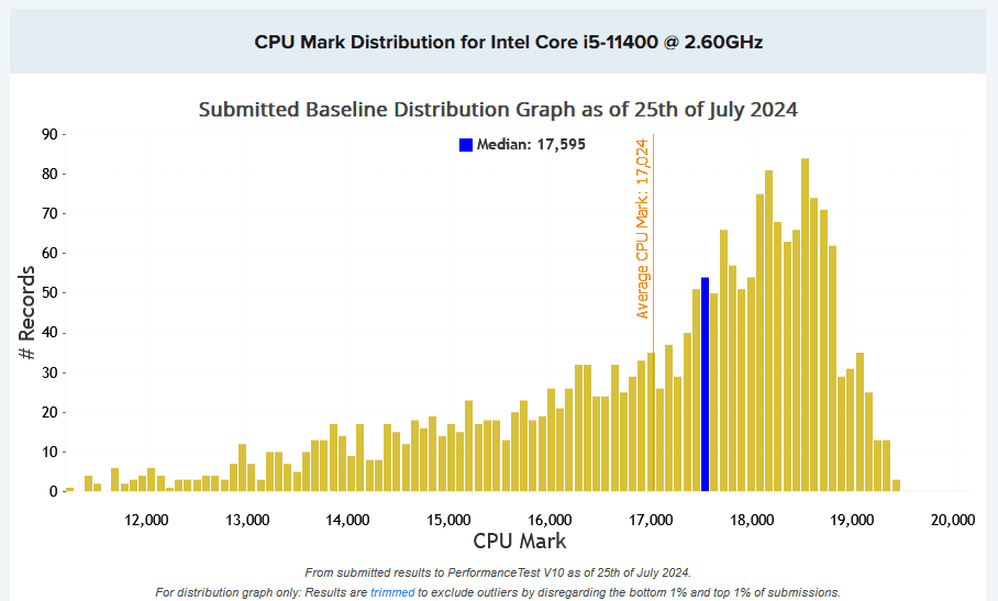

Hast Du auf der Seite mal weiter unten geschaut?
Da findest Du diese Graphik:
Wie man sieht ist da von unter 12.000 bis über 19.000 alles dabei und dies hängt halt davon ab, wie hoch das Power Limit ist mit dem die CPU wirklich läuft. Die TDP steht auf dem Papier, ist aber nicht in der CPU in Stein gemeißelt, sondern für die CPU ist nur relevant was für ein Power Limit das BIOS des Mainboards ihr vorgibt. Auf einem Mainboard mit Z Chipsatz und fetten Spawas kann der Wert sehr viel höher als die 65W der TDP sein und dann laufen alle Kerne dauerhaft bestenfalls mit den maximalen 4,4GHz Boosttakt, statt mit den von Intel spezifizierten 2,6GHz Base Takt. Ob Du die Power Limits einstellen kannst, hängt vom Mainboard ab, bei den Retail Mainboards geht es fast immer, bei den Mainboards von Fertigrechnern der großen OEM oft nicht, die halten sich dann fest an Intels Angaben und übernehmen diese für ihre Power Limits.

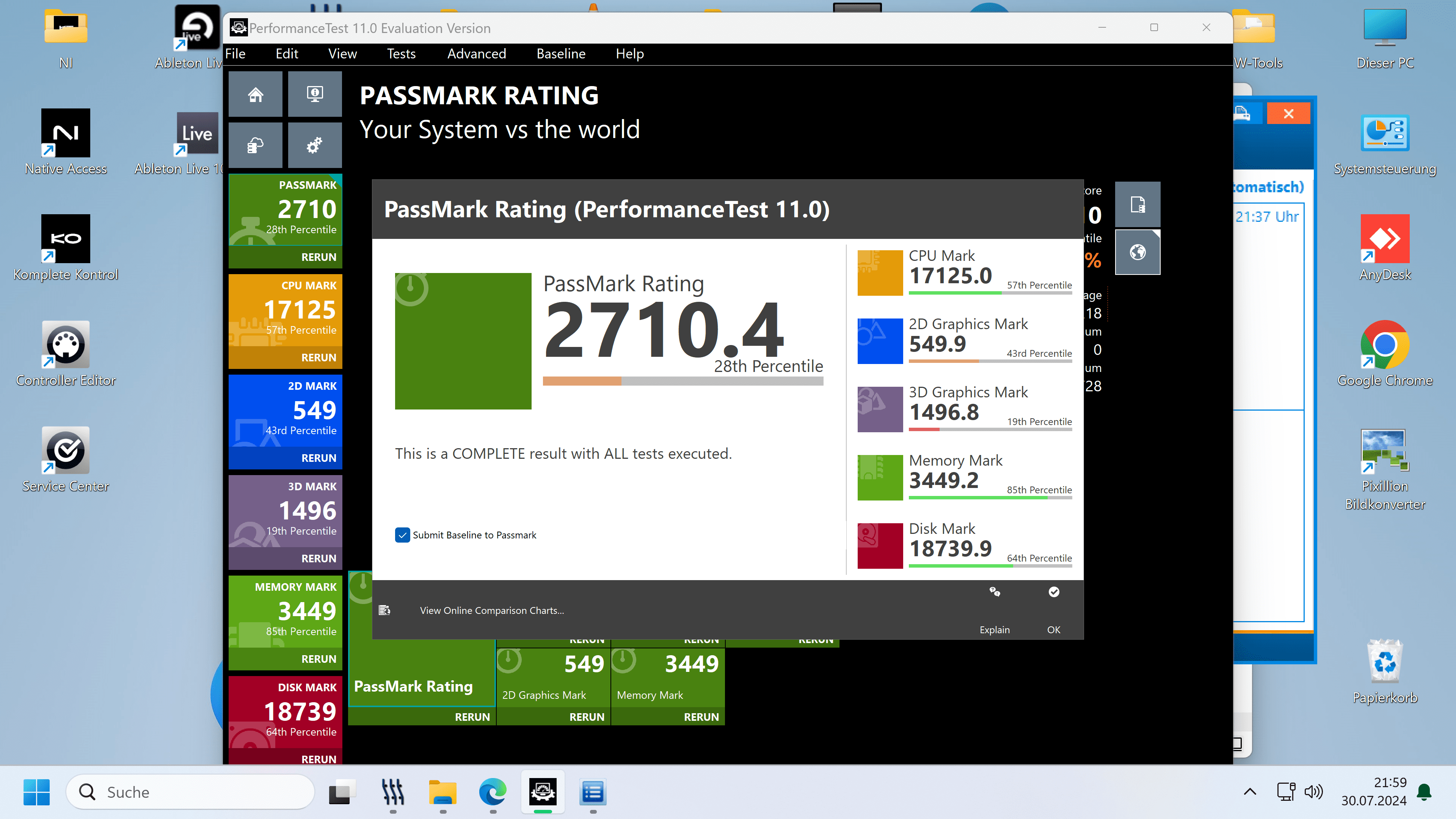

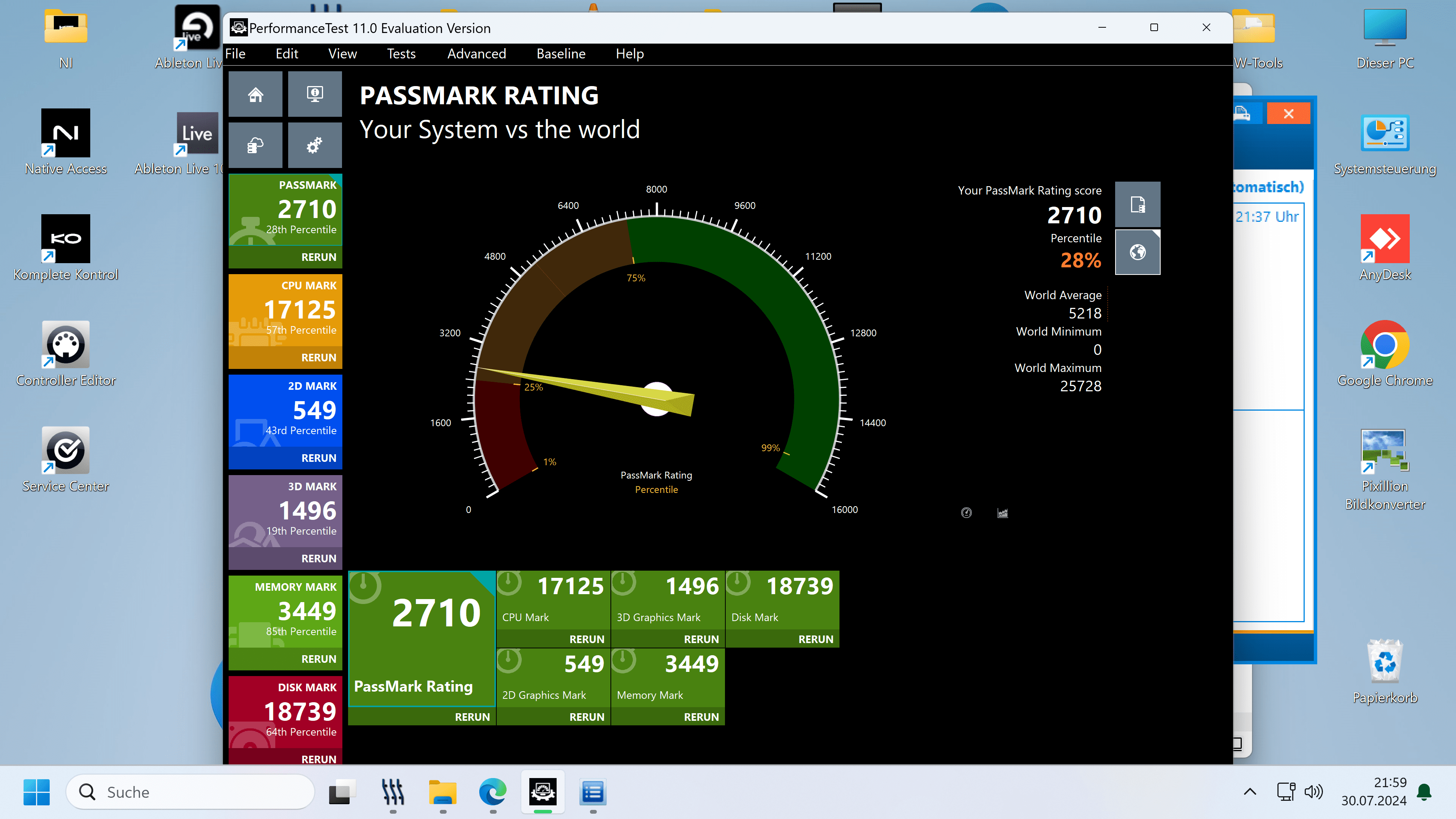

N`abend!
Habe mal an den PL`s gespielt und anschl. nochmal Passmark laufen lassen. Jetzt stimmen die Werte finde ich.

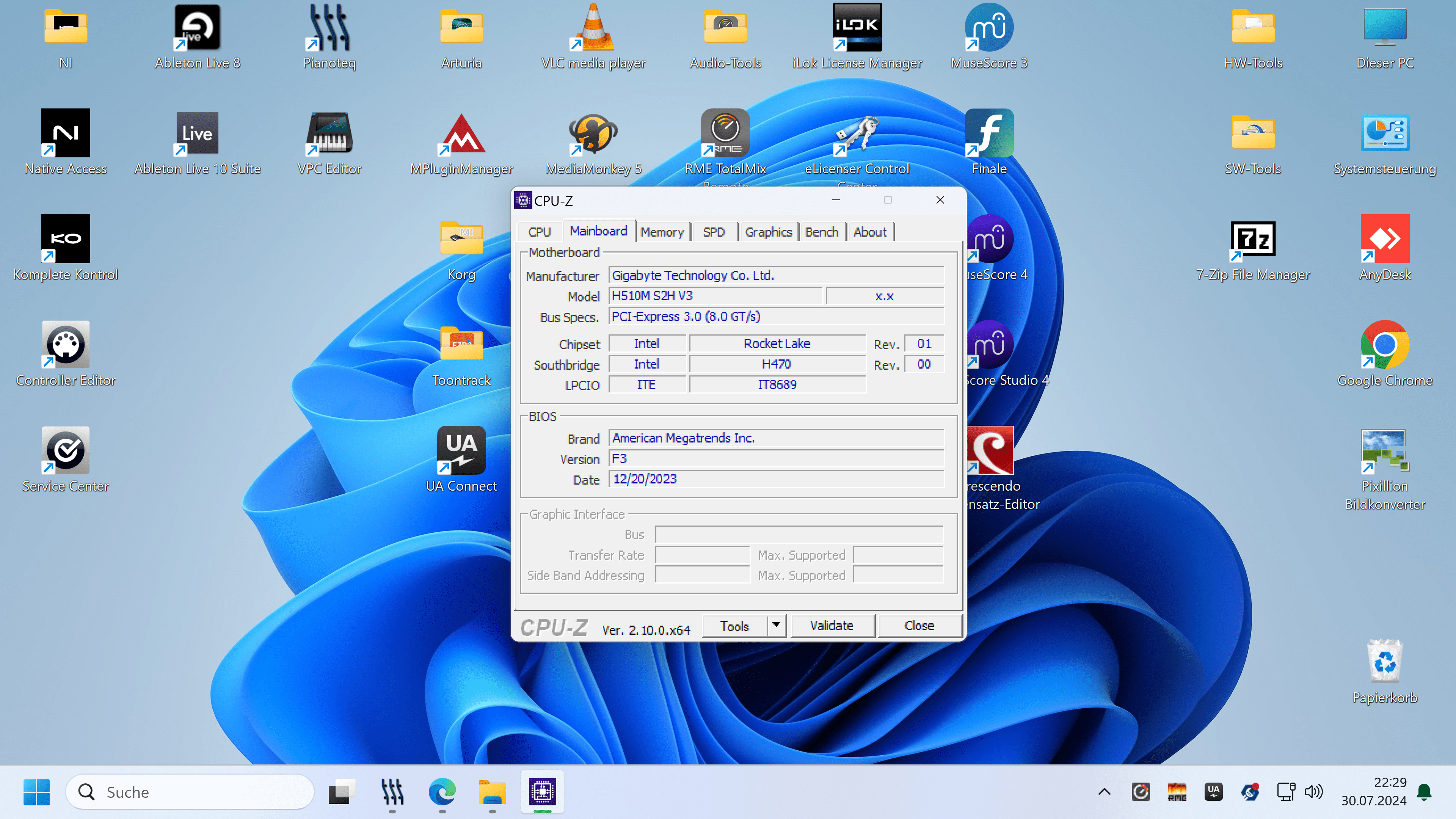

Was für ein Mainboard hast Du denn? Wenn dort PL2 nur auf 81W statt der 154W (zumindest laut diesem Review) eingestellt ist, dann vermutlich weil das Board nicht mehr kann und dann kannst Du bei dem Board vermutlich auch nichts einstellen. Wenn es eine ganz billiges Mainboard oder eben eines von einem OEM Rechner ist, wäre dies auch kein Wunder, denn bessere Spawas treiben die Kosten und deshalb wird da dann gerne gespart.
Ich habe:
Also dies hier und da sehe ich keine Kühler auf den Spawas. Wenn Du einen Tower CPU Kühler und keinen Top-Blower CPU Kühler, so wie es die Boxed von Intel sind, dann achte darauf das die Spawas nach dem Hochdrehen der Power Limits nicht zu heiß werden, denn die werden bei den Top-Blower CPU Kühlern von deren Abluft mit gekühlt, aber dies geht halt bei einem Tower Kühler nicht, da dessen Abluft dort ja gar nicht hinkommt.
