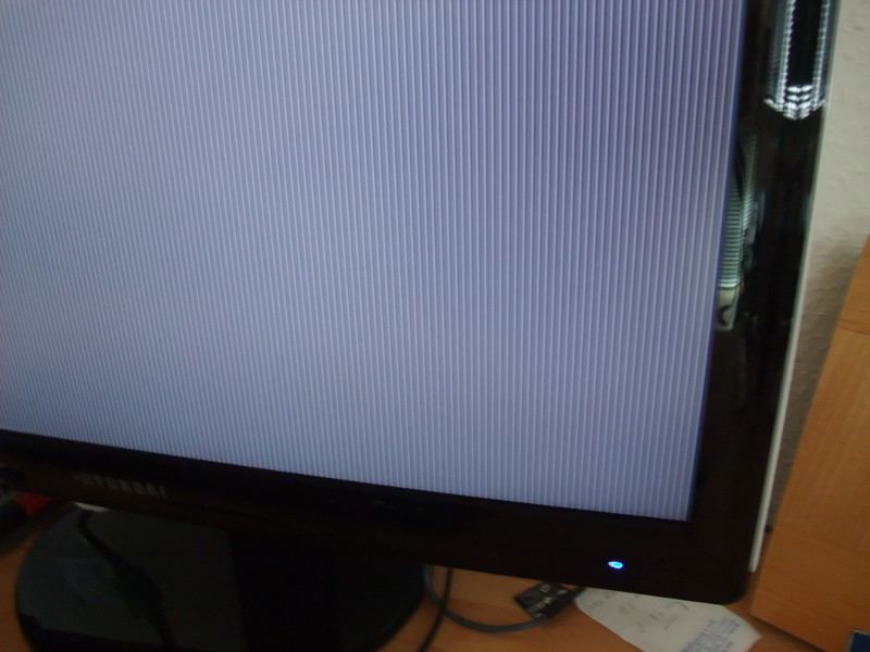

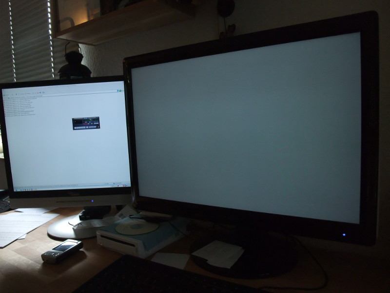

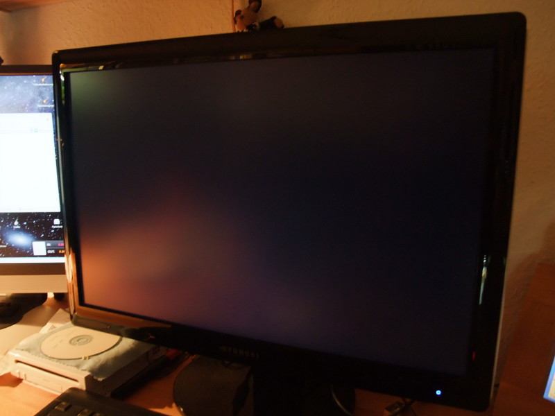

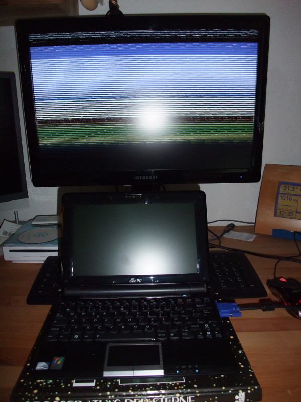

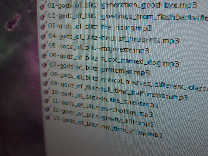

Fehler
hab mal ein paar Bilder gemacht von den Fehlern:
Bild1: Falschfarben und verschwommen
Bild2: Tritt plötzlich auf (DVI)
Bild3: Analog am EEEPC, sehr gute Kompatibilität :rolleyes:
Bild4: Graues Bild (Lösung -> Netzschalter an/aus)
Bild5: schwarzes Bild (Lösung -> Netzschalter an/aus)
