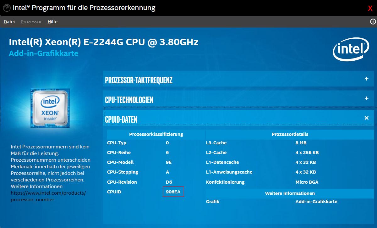

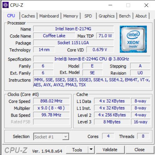

so, nachdem ich heute etwas Zeit hatte, war der Prozessorwechsel dran. Dieser ging recht einfach von statten.
Jetzt komm ich zu meiner Frage. Auf dem Prozessor steht 2244G, CPU-Z & HWMonitor melden allerdings einen 2174G.
Hab ich da jetzt ein faules Ei erwischt? :unsure:

@hppmsfan: Beim Start wird die CPU als 2244G ausgegeben, auch der Windows Task-Manager zeigt 2244G an.
Ich habe jetzt mal das Intel Prozessorerkennungstool bemüht, hier wird ebenfalls 2244G angezeigt.
CPUID allerdings die der 21er-Reihe, wenn ich das jetzt richtig herausgelesen hab. Anbei habe ich
noch einmal einen Screenshot.

Das ist ja erstmal nicht das schlechteste, wenn das Prozessorerkennungstool den Prozessor auch als das identifiziert, was du bestellt hast.
Sonst einmal schauen, ob es bei Intel nicht einen Genuine-Check gibt, sonst über deren Warranty-Check versuchen. Wenn die Seriennummer aus den Fingern gesaugt wäre, würde das zumindest dort auffallen müssen. Aber die Kopien werden auch immer besser...
Das BIOS hab ich am Wochenende auf die letzte Version 2.20_10-27-2020 aktualisiert. Hatte versucht, Intel telefonisch zu kontaktieren.
Leider endetet es immer in einer Warteschleife und einem anschließenden Rauswurf 😒

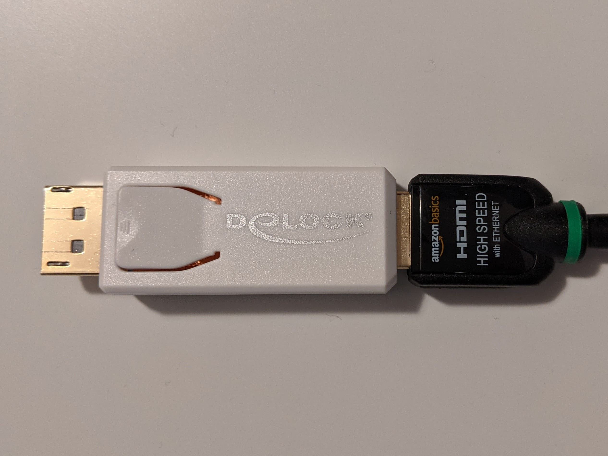

Ich habe hier einen passiven DisplayPort-HDMI-Adapter. Dieser hat bei mir nicht funktioniert. Mit dem Gen10 Opteron X3216 funktionierte dieser in Vergangenheit: Delock Adapter DisplayPort 1.2 Stecker > HDMI Buchse 4K Passiv weiß
Liegt vermutlich an fehlendem DP++. Dann brauchst du einen aktiven Konverter.
