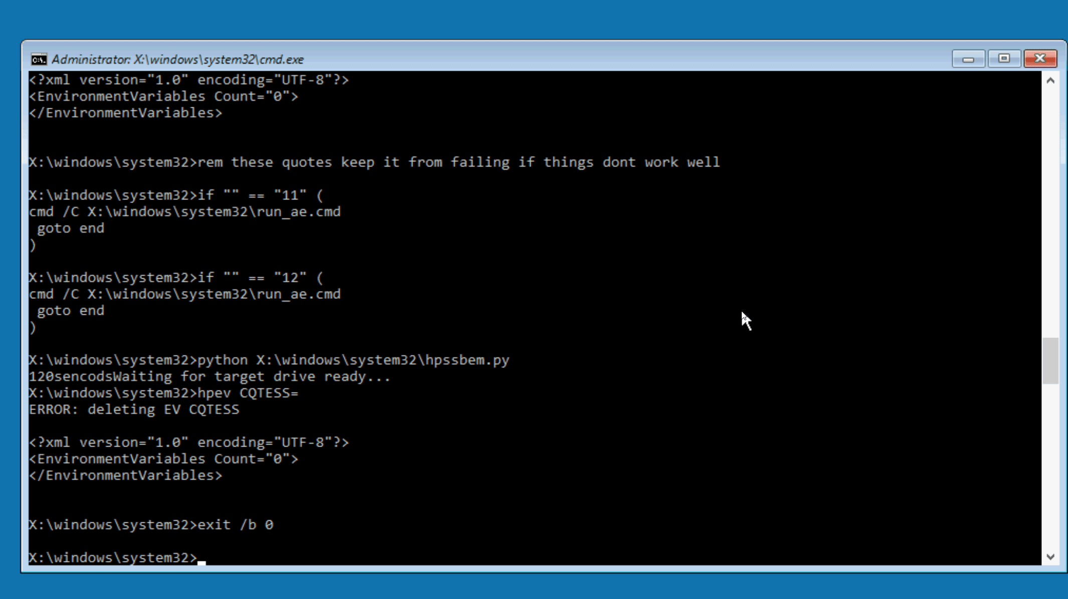

Hallo zusammen - ich bin hier am verzweifeln - hatte das schonmal jemand oder hat jemand einen Tip?
Ich wollte den Server nun nochmal mit einem P420 testen, der alte wurde getauscht, da der Controller defekt war.
Dieser P420 wird nun erkannt und ich konnte im StorageManager mein Raid konfigurieren. Einwandfrei... - Denkste. Ich kann beim Besten Willen nicht vom P420 booten! Beim Start sagt der Server ständig, dass kein Bootable UEFI Device vorhanden ist - installiert wurde per Intelligent Provisioning.
Zumindest wurde die Installation per IP gestartet - beim Reboot, wo die Installation dann weitergehen soll (assisted install) kann wohl nicht vom LUN gebootet werden bzw. wird gar nicht erkannt.
Nachdem das nach Stunden nicht funktioniert - muss ich zurückrollen auf den S100i - nur leider geht der jetzt auch nicht mehr!
Ich habe das Raid konfiguriert, per IntelligentProvisioning Server 2019 installiert - jedoch wird die Installation nicht abgeschlossen.
Der Server startet zwar das "Assisted_Install", jedoch bleibt die Installation (cmd Fenster) hängen bzw. kommt nicht über den Schritt "waiting for target drive ready" hinaus.
Is grade äußerst ungünstig, da ich aktuell die Mühle nicht mehr ans laufen bekomme - und das seit gestern Abend!
Ich habe eigentlich keine Lust, den Server temporär auf einer einzelnen SSD zu isntallieren, ohne RAID, aber wahrscheinlich erstmal keine Wahl.
Wenn ich IntelligentProvisioning nicht nutze, kann ich Windows nicht installieren, da es das LUN nicht erkennt. Auch das runterladen und entpacken der S100i Treiber bringt keine Besserung.
Bin um jeden Tip dankbar!
Achso, IP wurde auch auf die neueste Version 3.50.100 aktualisiert, ebenso ILO auf die neueste Version 2.31 Oct 13 2020 - keine Besserung!

So, ich bin jetzt um eine Erfahrung und eine Frage reicher.
Ich habe nach den ersten Tests ohne Raid Controller das Ganze noch Mal mit dem E208p Controller durchgeführt und komme zum gleichen Ergebnis:
- Ein Array erstellen mit 2 SSD's zu RAID1
- Intelligent Provisioning starten und im 1.Versuch mit USB und Server 2016 Installationsmedium oder im 2. Versuch via Netzwerkfreigabe auf die Quelle
- Beide Varianten kopieren die benötigten Dateien und dann erfolgt ein Reboot
- Anstatt in den Assistenten zu gehen, werden die Setupdaten neu geladen und dann kommt die Fehlermeldung:
"Die Microsoft-Software-Lizenzbedingungen wurden nicht gefunden. Stellen Sie sicher, dass die Installationsquellen gültig sind und starten Sie die Installation erneut."
- Danach kommt das DOS Fenster was lordmaxy oben schon gepostet hat und Ende.
Keine Ahnung woran das liegt, zumal er vorher immer den Stick erkannt hat.
Falls jemand in der gleichen Situation ist und Ideen hat, bin ich für alles offen. Ansonsten werde ich das ohne Provisioning installieren.

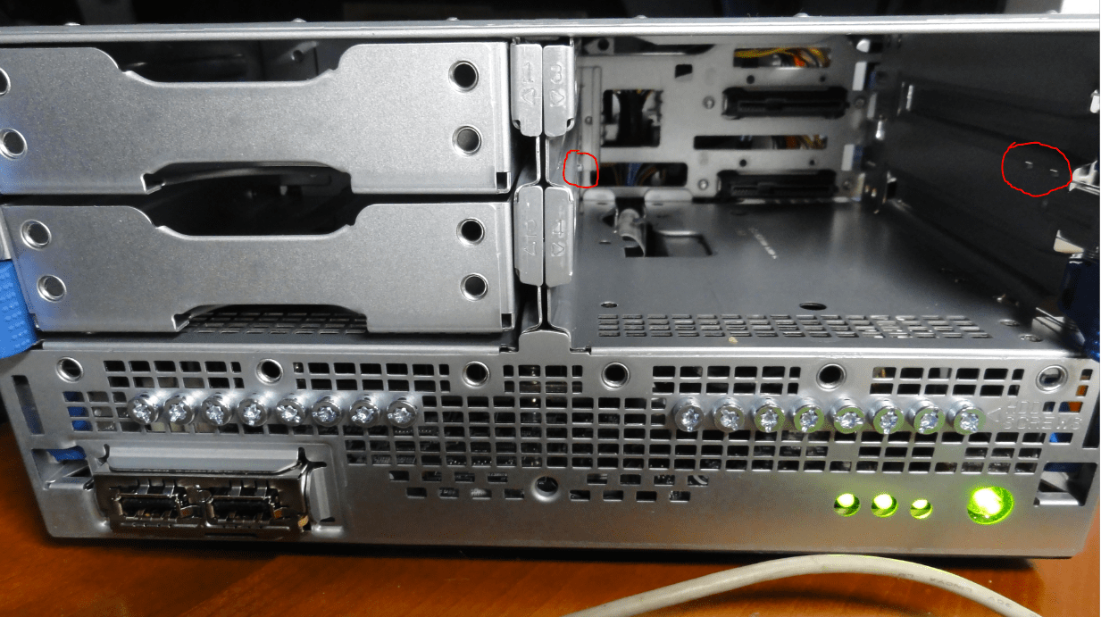

Nachtrag:
Da ich den Server gerad offen habe, hier auch das Foto wie es aussieht.
Links die Adapter Rahmen, die bündig mit dem Gehäuse abschließen. Rechts die roten Stellen, wo die kleinen "Führungsvorsprünge" zu sehen sind. Die gibt es nur vorne, deswegen muss beim Einschub hinten korrekt gerückt werden.
Gibt es irgendeine (sinnvolle) Möglichkeit 10Gbit Ethernet (oder SFP+) + 2 NVMe zu betreiben? Nur 4mal Sata und Gbit Ethernet ist mir für den aufgerufenen Preis dann irgendwo doch bisschen zu wenig muss ich zugeben...
Da sehe ich schwarz. Selbst wenn das BIOS damit umgehen kann wird das ne große Bastelei.
Ich denke die Konfiguration könnte passen, allerdings kann ich keine Aussage zu den RAM-Riegel oder ILO treffen, da ich diese nicht einsetze. Ich verwende die Original HP RAM-Riegel (HP 879507-B21), die ich auf offizielle 32GB RAM hochgerüstet habe.
Die Adapter-Rahmen habe ich auch und die funktionieren gut. Sie platzieren die 2,5" SSD so (untere rechte Ecke), dass sie unten auf die SATA/Stromstecker vom Gehäuse/Backplane geschoben werden können. Da es keine direkte Führungsschiene wie beim Gen8 gibt, muss man den Einschub minimal auf die korrekte Position ausrichten und dann randrücken.
Auf das ILO hab ich verzichtet, da im Privatumfeld nicht unbedingt nötig wie im Businessumfeld. Dafür habe ich den E208p Controller drin und die 2 SSD ( Crucial 1TB SSD ) als RAID1 Verbund erstellt.
Nachtrag:
