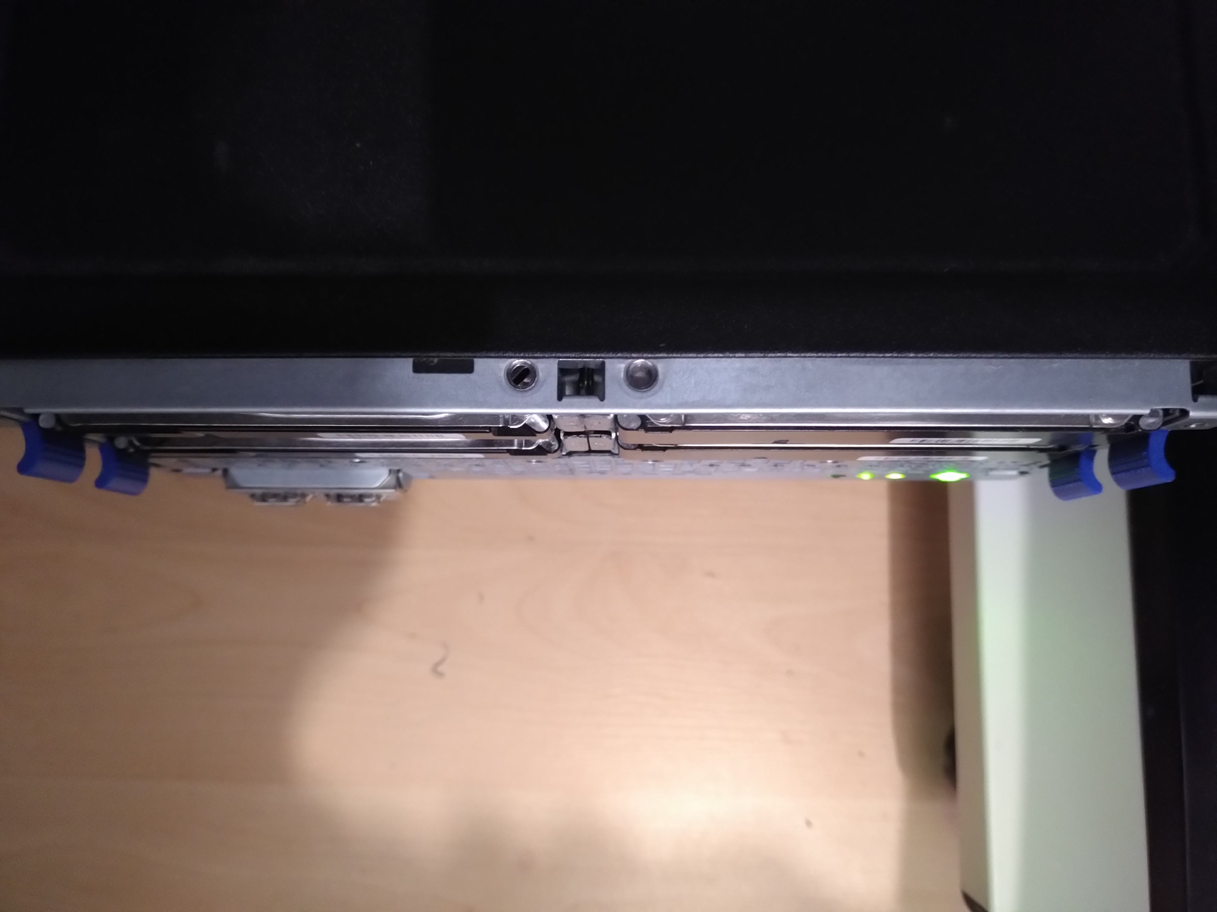

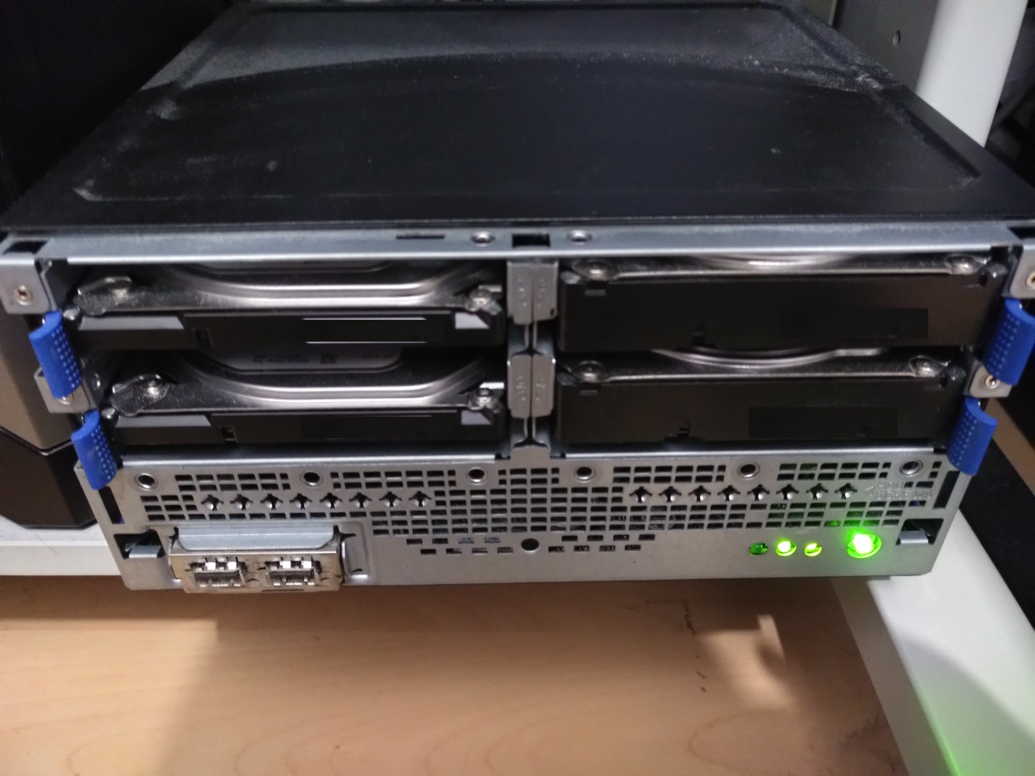

Ich habe das Problem, dass mindestens eine der Festplatten die Front-Klappe berührt und manchmal darauf Vibrationen abgibt, wodurch ein sehr lautes Brummen entsteht. Das Brummen hört man auch in anderen Räumen.
Welche Sachen hattest du gebogen? Die Klappe hängt ja mit drei (du schreibst 2?) schwarzen Plastikhaltern.
Ich meine die befestigung an der Seite. Diese fixieren die Blende. Ich hatte das Problem auch nicht wenn ich eine Festplatte entfernt hatte. Von daher ist es "normal" dass die Blende die Festplatten (also mindestens eine) berührt.
Das liegt auch nicht an den Festplatten da andere auch nicht kürzer sind und es liegt auch nicht daran wie manch einer Schlaumeier behauptete man müsse sie nur richtig reinschieben und dann würde es passen.

Im Anhang mal Bilder von meinem Server, verbaut sind 2x1 TB HDD HPE Artikelnummer 801882-B21 auf den linken beiden Schächten, rechts befinden sich 2x 4TB HDD HPE Artikelnummer 801888-B21
@CommanderBond: Wie sieht das denn bei Dir aus ?

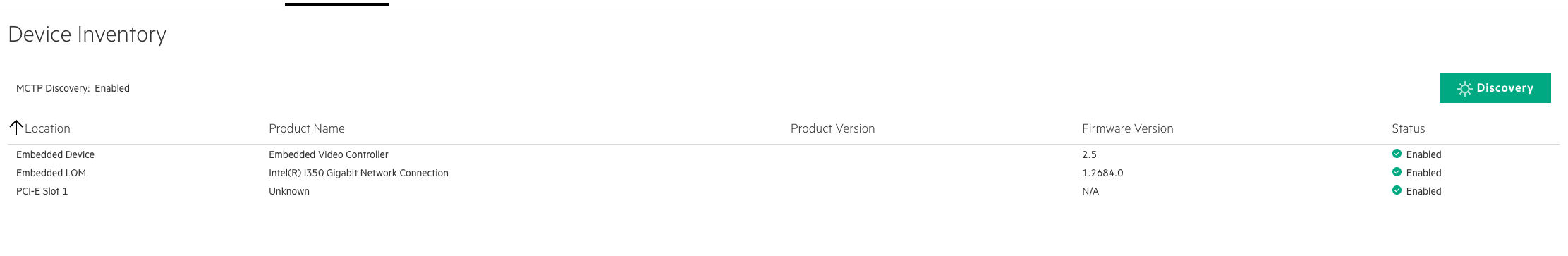

Ich habe jetzt einmal wie in Post 265 erwähnt den besagten DLOck Adapter und eine WD RED NVME gekauft.
im ILO wird er als Unbekannt gelistet:
Unter windows PE ( ABB) wird er nicht gefunden.
Hat da jemand eine Idee?
Sieht bei mir identisch aus, bin aber leider nicht da wo der Server grad ist deswegen kein Foto.
Ich weiß auch nicht worauf du hinaus willst. Festplatten sind von der Länge her auch genormt. Ich habe auch mal andere Typen daneben gehalten, die waren genauso lang. Denkst du wirklich ich hätte die Platten nur nich richtig reingeschoben?
Ganz ehrlich da gibt es nichts was man verkehrt machen kann.
Ich müsste mit nem Vorschlaghammer gegen hauen damit die HDDs noch weiter im Gehäuse versinken.
Für mich passt es aber jetzt mit der ganz leicht hochgebogenen Metallnase. Nun sitzt die Blende. Allerdings hat sie definitv Kontakt mit den HDDs. Das ist Konstruktionsbedingt einfach nunmal so.
Vielleicht gibt es hier und da kleine Fertigungstoleranzen. Hatte auch mal den Server mit dem Pentium Gold hier, einmal war das ganze in Schaumstoff verpackt. Beim Xeon war es son Plastikteil. Obs was zu sagen hat keine Ahnung.
Bin ja offenbar auch nicht der einzigste mit dem "Problem" hier.

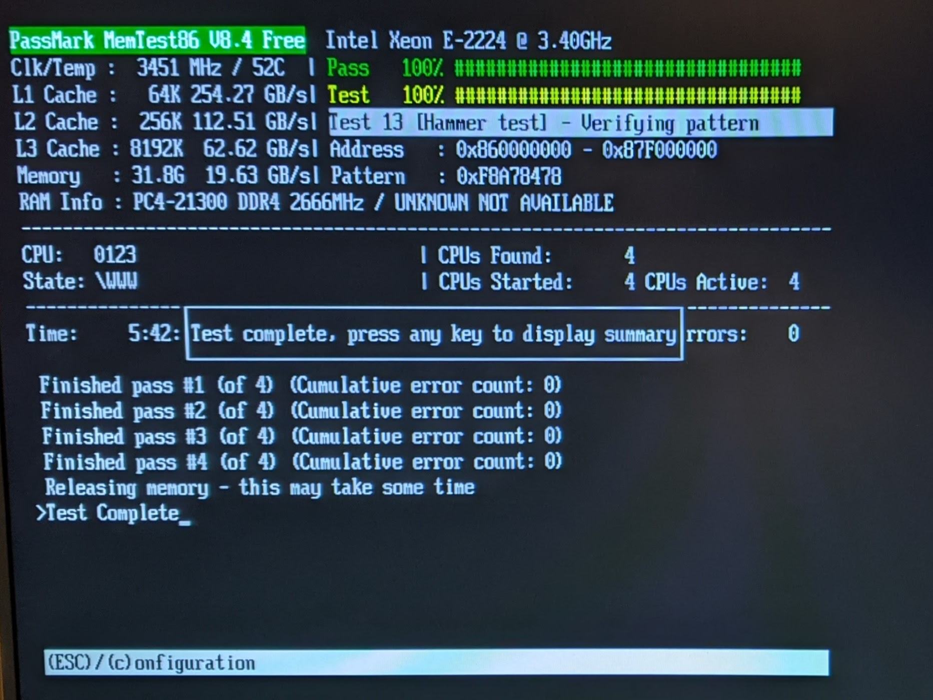

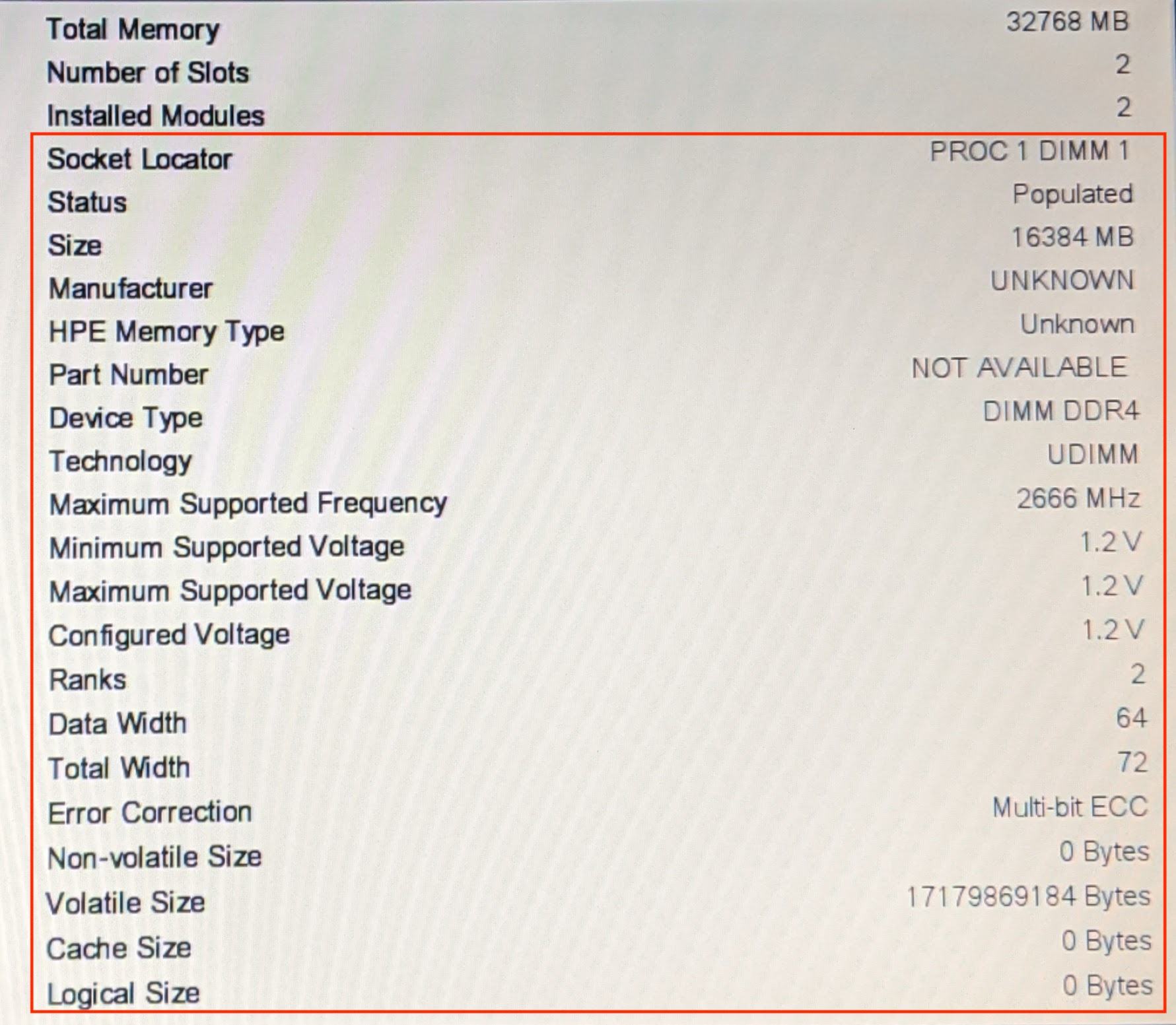

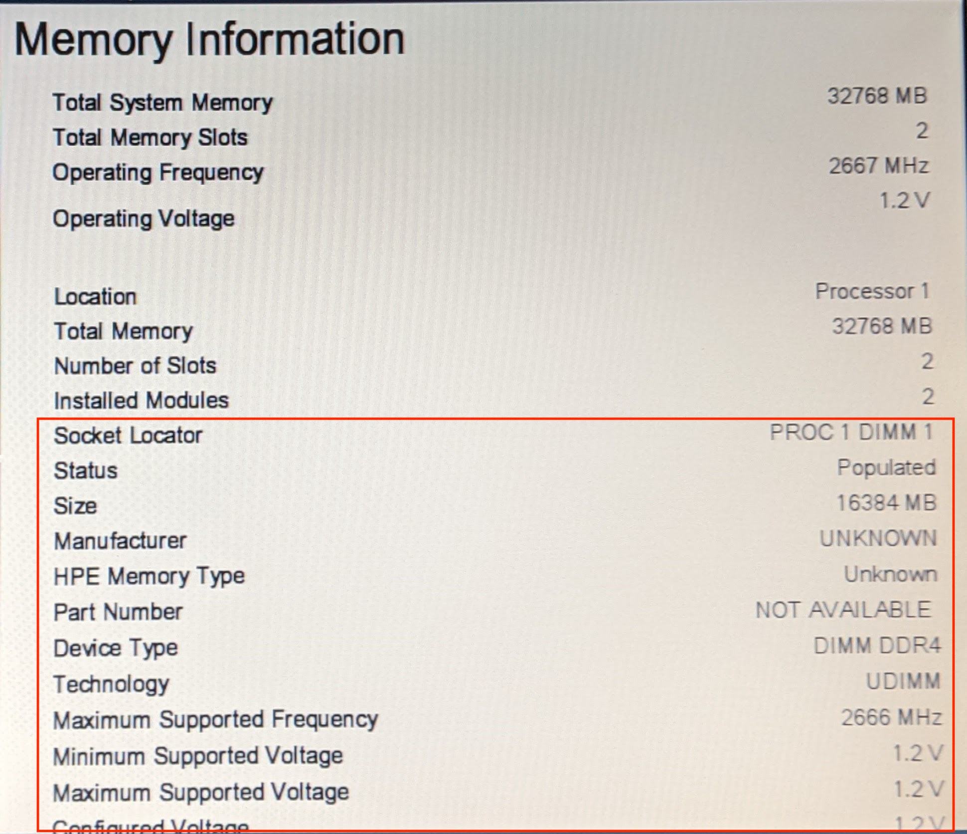

RAM-Feedback:
Ich betreibe erfolgreich das RAM-Modul Kingston KTH-PL426E/16G im MicroServer Gen10 Plus (Xeon) in Kombination mit dem bereits verbauten 16GB Modul.
Nur die Modulinformationen können scheinbar im BIOS (und bei MemTest86) nicht ausgelesen werden:
- Manufacturer: UNKNOWN
- HPE Memory Type: Unknown
- Part Number: NOT AVAILABLE

Ich habe mittlerweile die richtigen Adapterrahmen von HPE und jetzt gehen die SSDs auch problemlos :)

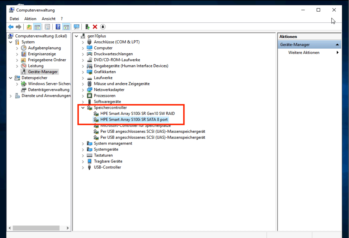

Ich probiere gerade, das Windows aus dem Microsoft Backup wiederherzustellen. Ich boote von der 2019 DVD, gehe auf Reparieren und finde auch mein erstelltes Backup von der angeschlossenen USB Platte. Welchen Treiber muss ich aber nachträglich installieren, wenn ich den eingebauten SmartArray 100 Controller verwenden will? Den Treiber von HP habe ich runtergeladen (cp045252) aber ich finde nicht einen passenden Eintrag zu "HPE Smart Array S100i SR Gen10 SW RAID"?
Update: ok, lag an der dämlichen HP Seite, die mir dann trotzdem immer Treiber für den Gen10 statt Gen10 plus unterjubelt. Ich hab den richtigen Treiber in dem letzten SPP 2020.09 gefunden:
HPE Smart Array S100i SR Gen10 Plus SW RAID Driver for Windows Server 2016, and Windows Server 2019106.64.4.1384Recommendedcp039949.exe
Naja, geht so. Ich hab jetzt zwar den richtigen Treiber gefunden, aber ich kann immer noch nicht die beiden RAID 1 sehen. Ich habe mich an dieser Anleitung zum Wiederherstellen gehalten: https://www.tech-faq.net/windows-server-sicherung-wiederherstellen/ Nachdem ich die Treiber geladen habe, habe ich die Wiederherstellung versucht. Das Programm hat aber keine gültigen Ziele gefunden zur Wiederherstellung.
In der Eingabeaufforderung bekomme ich das Tastaturlayout nicht mit dem HTML5 iLO client umgestellt auf meine Mac Tastatur. Sonst würde ich da mal
drvload D:\path_to_the_driver_inf_file.inf
probieren. Das manuelle Windows Server setup mit Treiber nachladen funktioniert auch nicht und zeigt mir keine Datenträger außer USB Geräten an.
Die Windows Installation, die ich mit dem HP Essentials installiert habe, erkennt aber den Controller wie im Screenshot.
Update: Also ich habs heute nochmal probiert und siehe da, der Treiber wird in der Wiederherstellungsconsole geladen und die beiden RAIDs tauchen nun auch auf. Ein paar Tage Pause zwischen den Versuchen scheint zu helfen ;)
Update 2: Ich habe doch einen anderen Treiber verwendet: cp043250.exe in version 106.12.6.0. Die neuere 106.64.4.1384 funktionierten nicht.
