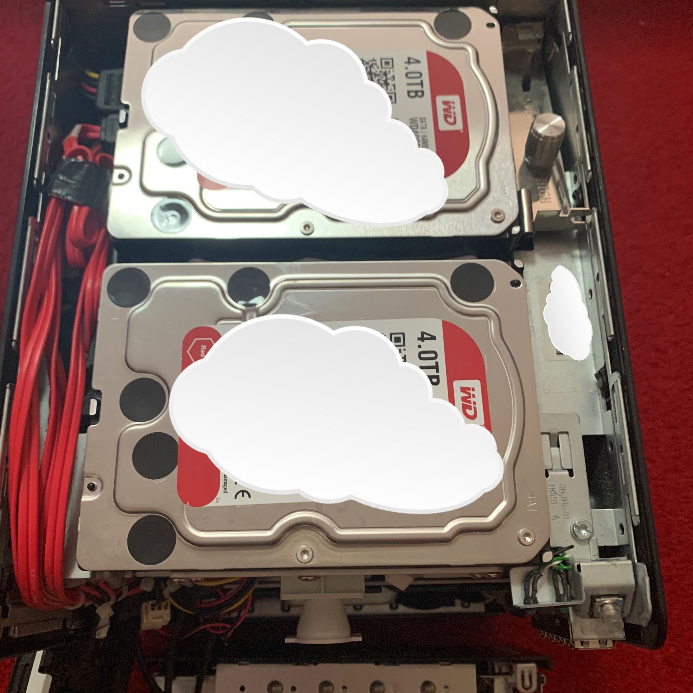

Ich habe 8 x 3,5 Zoll WD Red 4 TB drin + die 240 GB SSD Samsung Pro 840er
4 in den Laufwerksschächten und 4 im CD Laufwerkschacht, darunter liegt die SSD. Da habe ich an der Linken Seite ein Stück der Halterung des CD-Laufwerks rausgeflext, damit die Anschlüsse der Festplatten mit Kabel versorgt werden können, denn quer passen sie ohne weiteres rein. Dann 2 Festplatten jeweils mit der Nexus Halterung verbunden und "reingedrückt". Hängen alle an einem LSI 3ware 9650SE Raid Controller.

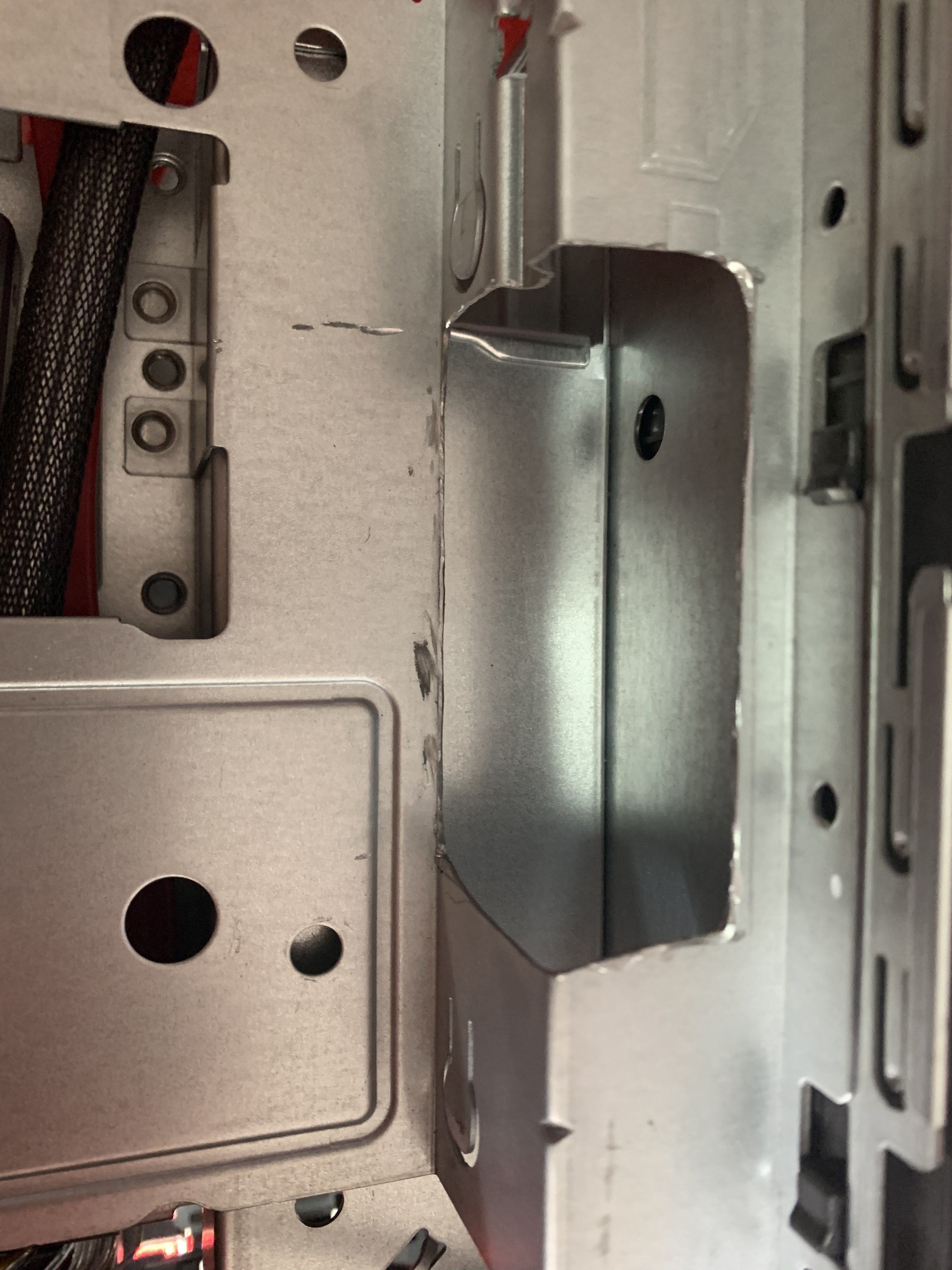

Und für mein 2. Server mach ich grad das Gleiche nochmal. Konnte mir vor ein paar Jahren direkt beim Hersteller noch 2 RaidController für insgesamt ~80 Euro plus Versand und Zoll (waren insgesamt so 130 Euro oder so) bestellen. Hab somit ein zusätzlichen RaidController rumliegen, falls mal einer den Arsch hochgemacht.

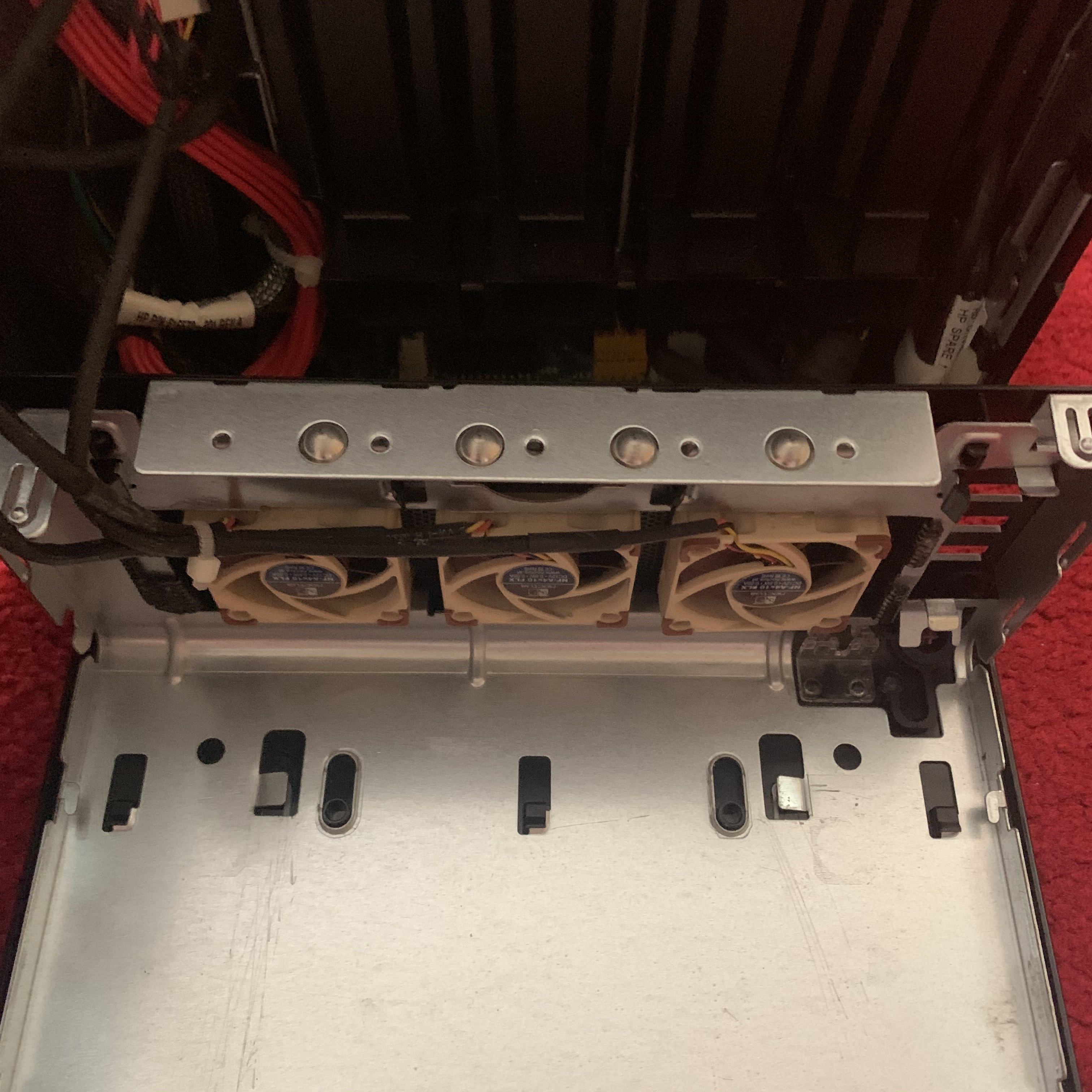

Hab für die Konfiguration aber auch den Serverlüfter hinten gewechselt, den Netzteillüfter gegen einen besseren, der Raid-Controller hat einen kleinen Noctua Lüfter auf den Kühler bekommen und die Laufwerksblende habe ich gegen eine "gelöcherte" getauscht und da auch noch drei kleine 10x40 Noctua Lüfter eingebaut.
Also ich hab gute Werte bei den Temperaturen und trotzdem ist die Kiste recht leise.
Hier mal ein paar Bilder.
einmal der neue Server, wo ich vor paar Tagenden Platz für die Kabel geflext haben und dann die anderen beiden Bilder von dem laufenden Server.Anhang anzeigen 504821Anhang anzeigen 504822Anhang anzeigen 504826

Hast du mal eine Auflistung was du alles brauchst um das so zu realisieren und kannst du mal ungefähr sagen was dich das gekostet hat?
Wirklich genial gelöst!
Hab aktuell eine NAS Synology wo alles rüberläuft. Aber die kommt mit Streaming nicht richtig klar. Daher will ich den NL54 als Datengrab und später für IPTV und Streaming nutzen.
Hättest du vielleicht noch ein paar Fotos von oben wo man das gesamte sieht?

Was die Bilder angeht, kann ich das die nächsten Tage machen, da sich mein Lüfter verabschiedet hat und ich gestern mein neuen Lüfter bekam :)
