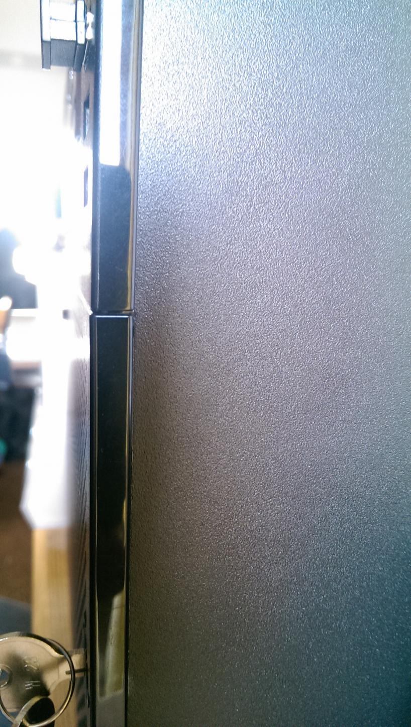

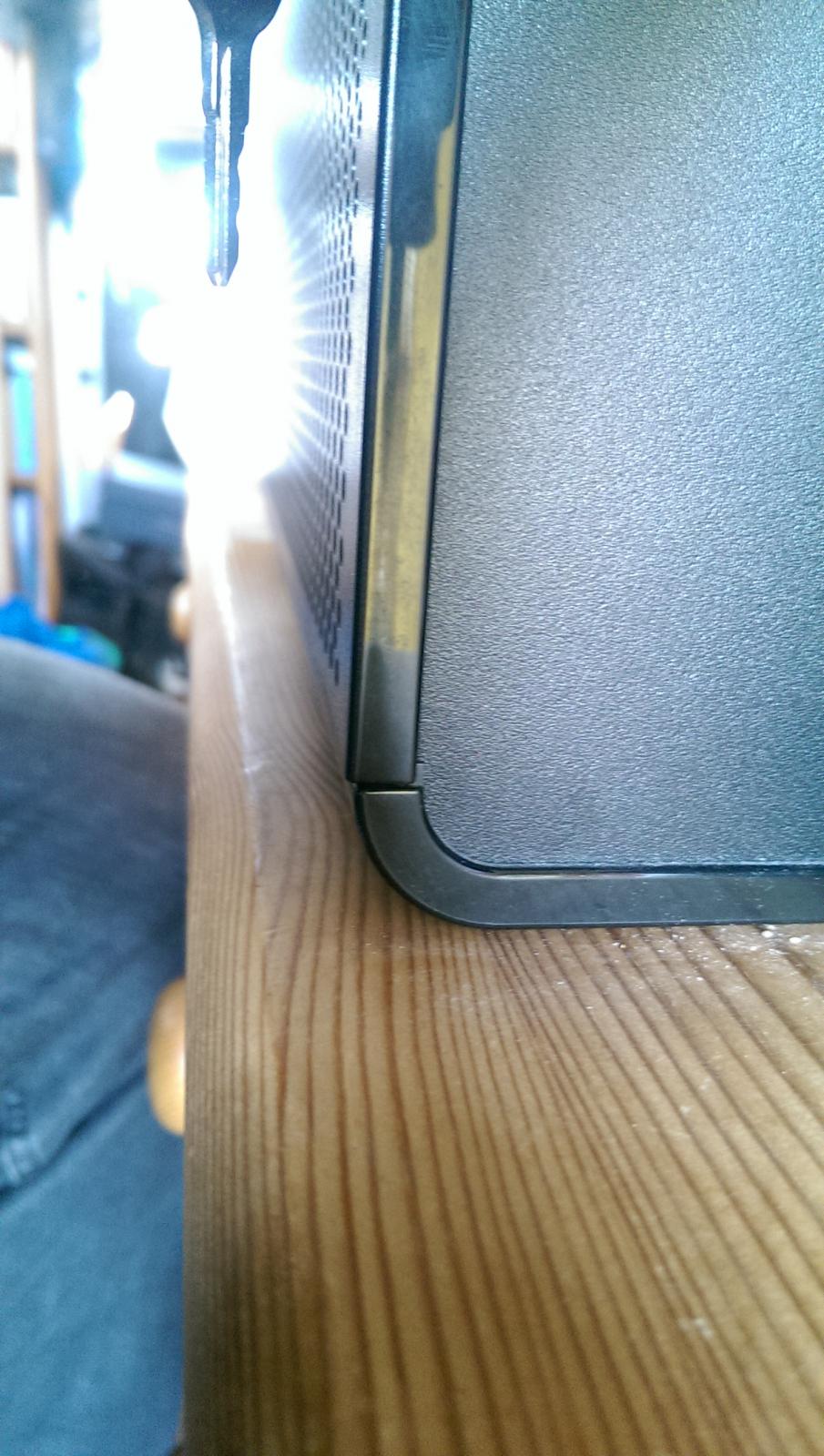

Hab grad nachgemessen:
Abstand: Auf die Nase von der 2.ten Bay von links: 15,3 mm [wie bei dir gemessen]
Tiefe derTür inkl. lüfter: 17 mm
Tiefe bis zum flachen Stück des 2.ten Bays: 20 mm [wie bei dir gemessen]
D.h. man kann davon ausgehen das wenn man Glück hat die Nasen des Bays auf Einsparungen im Lüfer treffen. Ansonsten überschneiden sich die Teile um 1,7 mm. Evtl habe ich durch das erneute einstecken der Bays etwas so verändert das es zufällig wieder passt?

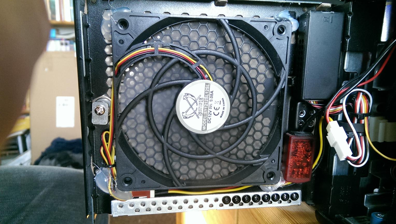

So ist er bei mir montiert:
Das sind die Spalte oben und unten auf der rechten Seite im geschlossenen Zustand:
Ich hab mal 2 neue Fotos mit dem 10'er Lüfter gemacht. Sorry für die miese Qualität, Licht und Handy sind heute gegen mich.
Mein N54L läuft ja 24/7 seit nunmehr 8 Monaten, und daran möchte ich nur wegen Modellfotos nichts ändern.
Gemessen hab ich jetzt auch nicht, ich verspreche aber das es bei mir wirklich mit beiden (12'er und 10'er) funktioniert die Tür korrekt zu schliessen.
Mittlerweile stellt sich ja auch bei einigen heraus das es am winzigen Kleinigkeiten gelegen hat. (z.B. Drehpoti FanMate ragte erst nach Entfernen des vorderen Gehäuses ausreichend heraus)
@Murmadamus,
was hast du denn unten rechts noch für einen roten Bobbel ? IR-Empfänger ?
@HansWursT619,
Vielleicht schrabbelt bei dir auch nur irgendein Kabel am Lüfter beim Schliessen der Fronttür. Man kann ja eben sehr schlecht hineinschauen wenn diese geschlossen ist.
