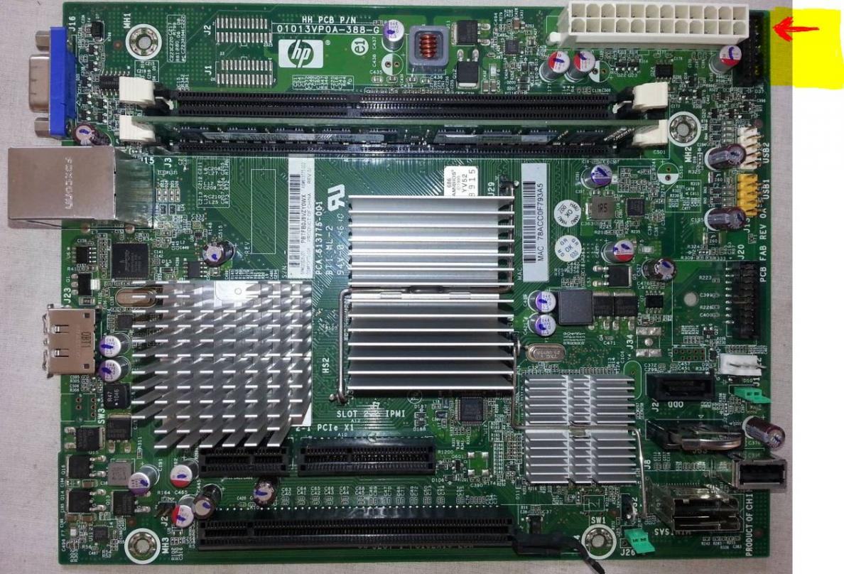

ich habe gestern den Microserver wieder zusammengebaut und festgestellt das ein PIN abgebrochen ist .
Nichts destro trotz lies sich nun nach dem zusammenbau ein Windows einwandfrei installieren. Ganz verstehe ich nicht woran das lag , aber ich werde mir trotzdem mal die Diagnose mit diesem Offline Stick anschauen am heutigen Abned.

Da hast du glück gehabt dass es an diesem Connector ein Pin war, die PINs sind laut Handbuch nur für die Front LEDs...
Wenn du Pech hast, geht hier eben eine LED nicht mehr...
da hab ich ja Glück gehabt. Das hätte ich selbst im Handbuch mal nachschauen können eigentlich wofür diese Pin zuständig sind. Der Ein/Ausschalter leuchtet hellgtün und das blaue HP Logo strahlt blau .
Da konnte ich jetz keine Fehlfunktion feststellen.
