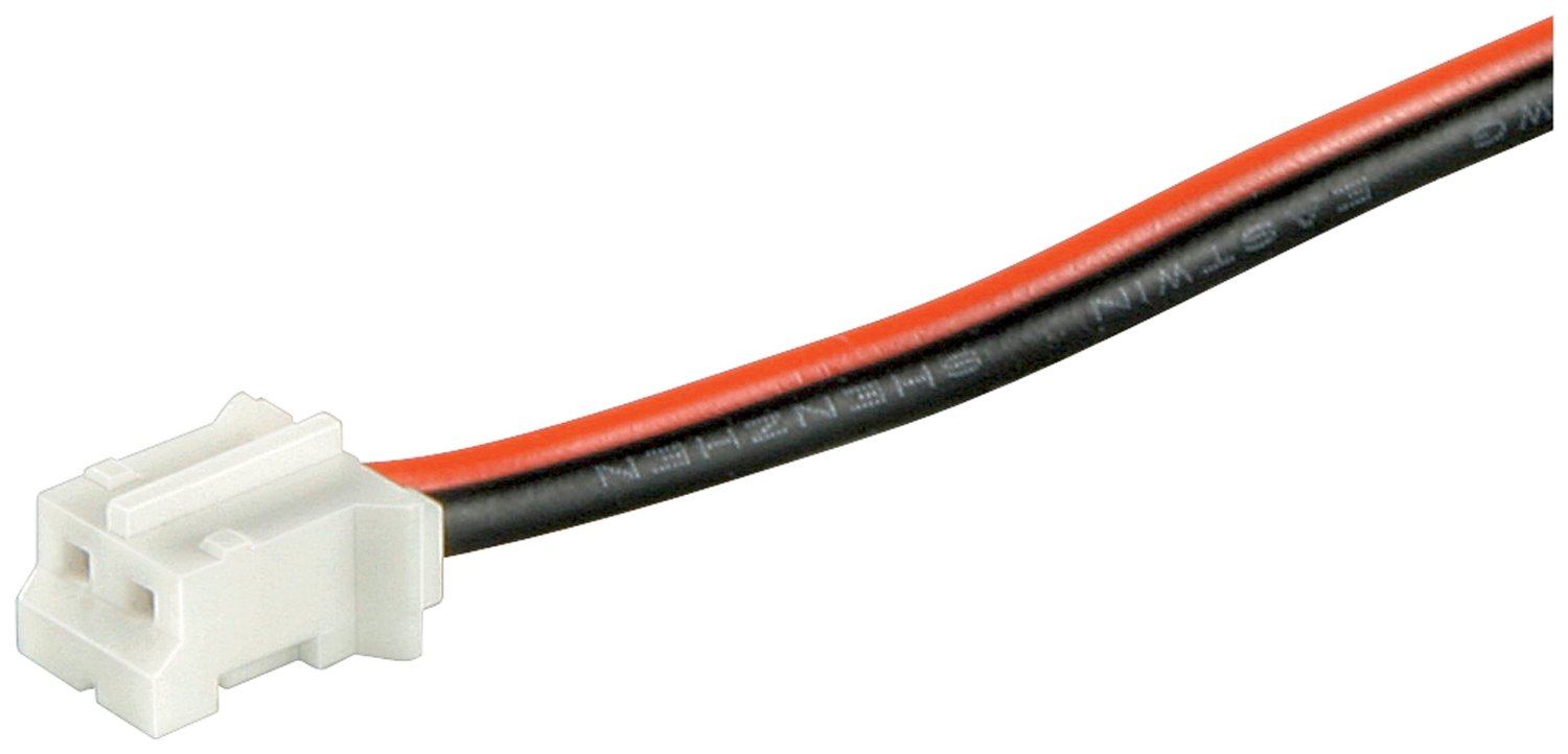

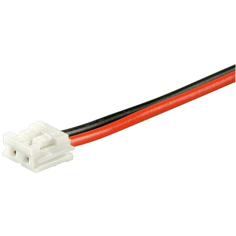

und bitte Vorsicht der von Reaver1988 verlinkte Stecker ist nicht identisch mit dem Original verbauten JST-PHR-2
falsch JST-EHR-2
richtig JST-PHR-2
gibt es z.b. hier noch zu kaufen JST-PHR-2

na klar sehen die Stecker nach oben hin und an der seite anders aus(aber so auf dem Bild erstmal nichts was einen Einbau verhindern würde), aber wie der erste von vorne und unten(da wo es dann aufs pcb geht) aussieht, weiß ich nicht. Aber dein Hinweis ist definitiv berechtigt und ich werde mal schauen wie es dann live aussieht. ggf. muss dann ein neuer Stecker her. Danke dir erstmal für den Hinweis.
Es geht primär um die Haltenase- und damit verbundene Aderausrichtung der Plus/Masse-Leitung. ;)
das ist mir bewusst nur ist der eine Stecker umgedreht und der andere nicht, man muss im kopf das eine bild drehen(orientierung an den Aderfarben) und dann sehen die unten rum recht ähnlich aus. Aber wie gesagt: erst einmal meinen Post mit dem Kabel "ignorieren" und ich berichte dann wenn es da ist. Ich bin aufjedenfall dankbar für den Hinweis, dass mein rausgesuchtes Kabel etwas anders ist und ggf. nicht passt :)
ok man vergleiche noch einmal con_j.jpg JST EHR-2 mit dem verbauten JST PHR-2con_jh.jpg

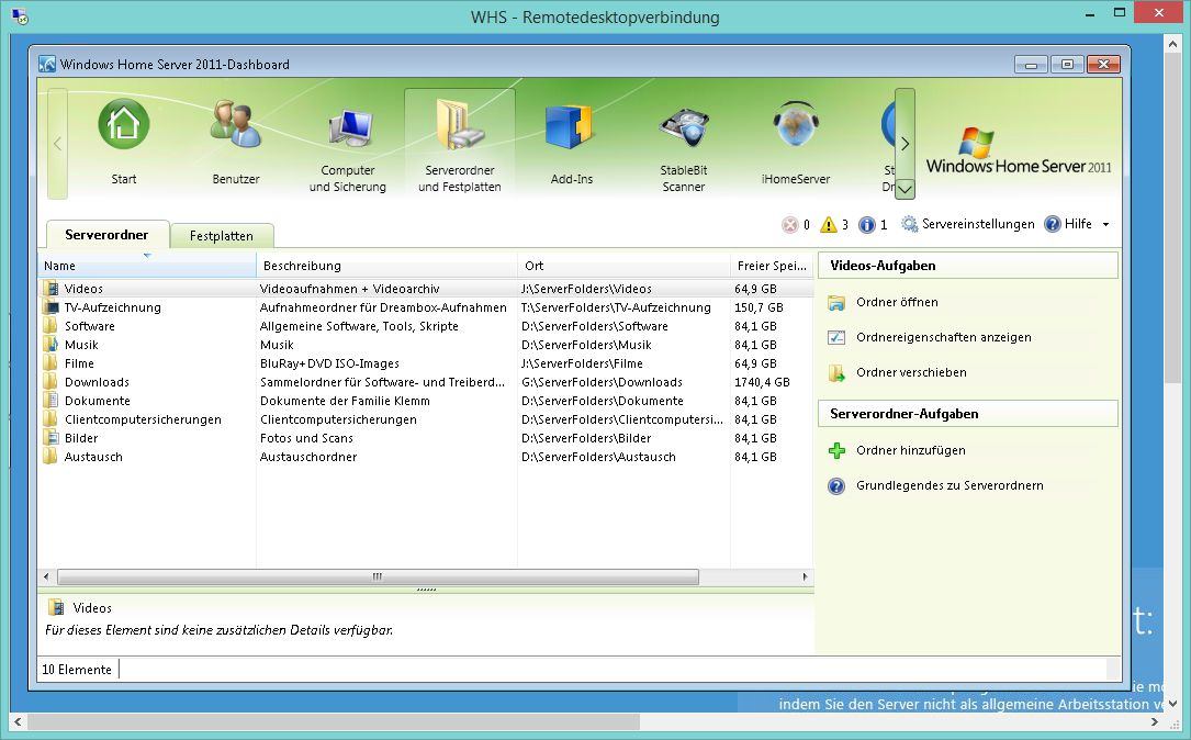

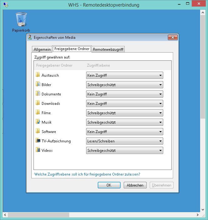

Es mag ja Jeder nach seinen Vorlieben glücklich werden, aber ich persönlich zerstückele doch nicht freiwillig die Größe meiner Platten durch Partitionierung, die - vor allem bei dynamischem Datenbestand - immer die falschen Größen haben oder an die Grenze der Plattenkapazität kommen.
Das ist mir doch viel zu umständlich, überall muss man aufpassen, dass nichts vollläuft, oder man hat überall so viel Reserven eingebaut, dass der Storage überall dort fehlt, wo man ihn gerade braucht.
Um Ordnung auf einem Server zu bekommen, nimmt man doch eher Freigaben mit selbstsprechenden Namen und regelt den Zugriff über Benutzerrechte.
Für die ganz großen Freigaben, wie meiner Videos oder den Filmen wird ja sogar 4TB viel zu klein.
Da lobe ich mir doch meinen Stablebit Drivepool.
Der kombiniert beliebig viele Platten zu einem logischen Laufwerk und wenn die Größe nicht mehr reicht, kann man eben im Betrieb weitere oder größere Platten einbinden und schon passt es wieder und das ohne aufwändige Suche nach Platz auf anderen Partitionen und dem evtl. riskanten Umgang mit Partitionierungstools.
Und wenn es eben uneinsichtige User gibt mit ausufernen Messieeigenschaften, dann gibt es immer noch Mittel wie Einführung von Quota :cool:

ok man vergleiche noch einmal Anhang anzeigen 289818 JST EHR-2 mit dem verbauten JST PHR-2Anhang anzeigen 289819
Ah Thx auf den Bildern wird es dann etwas deutlicher. Gut ich habe den Stecker jetzt bestellt und mit etwas basteln bekommt man das auch hin (adern drehen und stecker rechts und links mit einem Cutter bearbeiten), aber bei einer Bestellung sollte man dann wirklich den richtigen nehmen.
