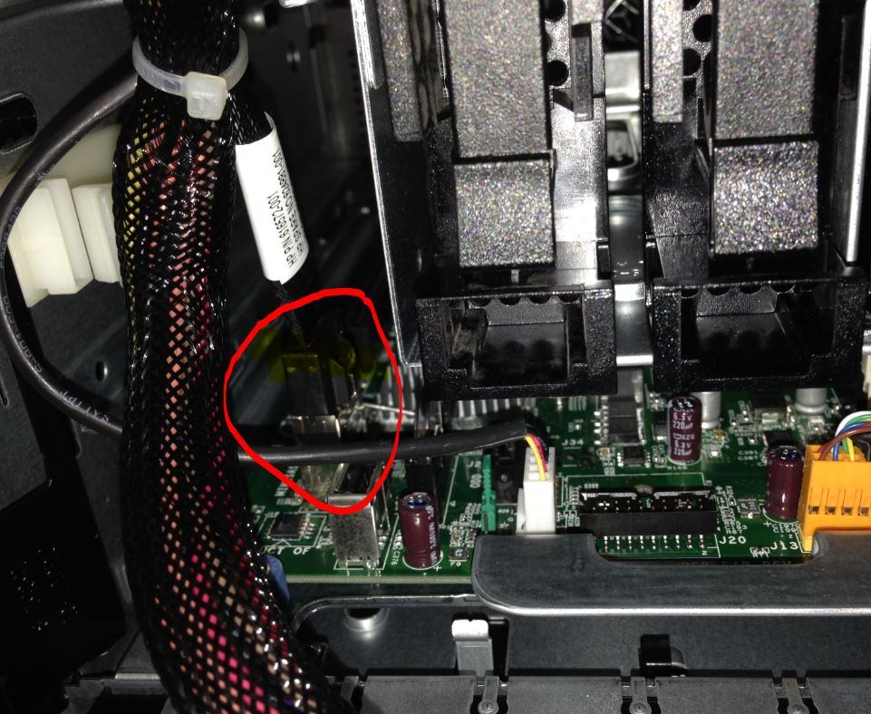

Bei meinem N54L war ein Pin der Verbindung des Molex Stecker der Stromversorgung nicht verbunden, der einfach aus dem Stecker gerutscht und daher lief eine Platte in einem Slot auch nicht. Möglicherweise ist bei Dir was ähnliches passiert, prüfe dich mal ob die in einem anderen Slot geht oder eine andere Platte in dem Slot und wenn das so ist, dann schau Dir die Verbindungen der Stromversorgung genau an.
Mal wieder ein Dank für den Tipp ;) Die Lösung war so nah und so einfach... der Stecker für die SATA Verbindung auf dem Mainboard war falsch gesteckt (da habe ich wohl beim Zusammenbau geschlampt).. peinlich peinlich :wall:
jetzt würde mich mal interessieren wie man den falsch stecken kann. Hast du das Plastik vom Sata port kaputt gebrochen? Ich meine da ist eine passende Form, die nicht anders reinzudrücken geht:
