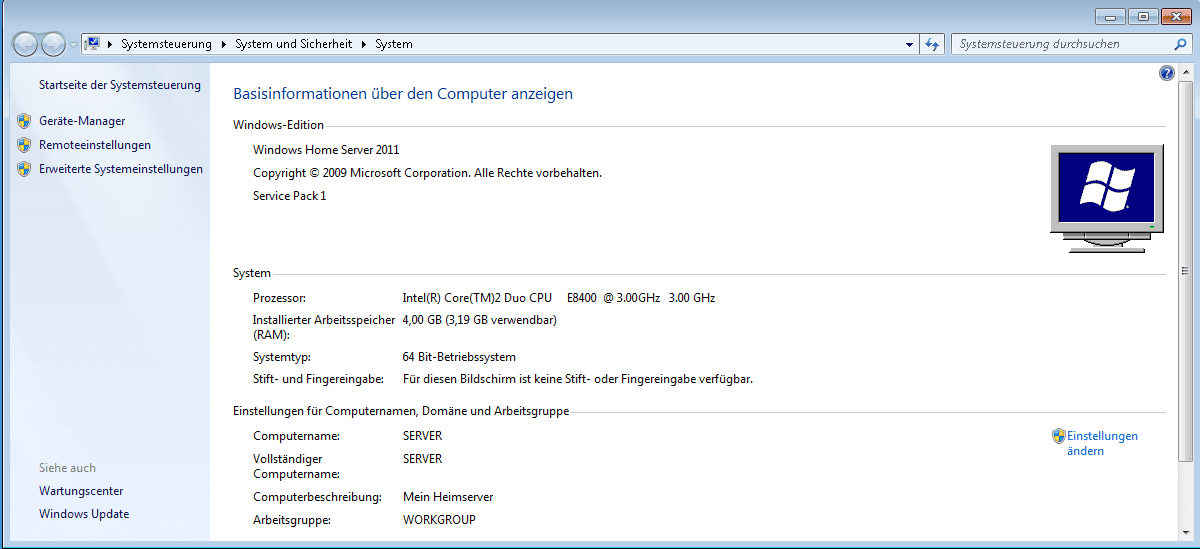

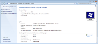

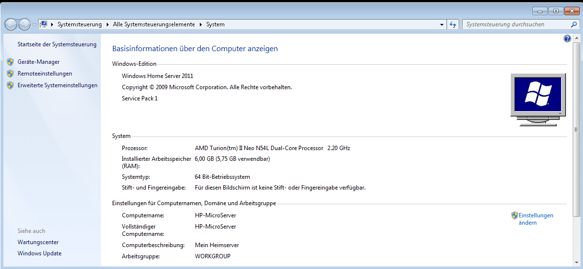

Das erste Bild ist mein N54L und das zweite ist der Pc

Also, ich habe mal wieder mal was rumgebastelt,
Ich hebe ja einen HP N54L ( da sind bei der Aufnahme Ruckler )
ich habe nun mir einen alten PC raus gesucht habe da eine 400 GB Festplatte reingekloppt, WHS 2011 neu drauf gemacht. (Festplatte nicht mehr ganz i.o.)
Server -fstype=cifs,rw,soft,rsize=8192,wsize=8192,user=Vu,pass=XXX ://192.168.178.50/TV-Aufzeichnung
Home -fstype=cifs,rw,soft,rsize=8192,wsize=8192,user=Vu,pass=XXX ://192.168.178.51/TV-Aufzeichnung
Der Server ist der HP N54L
Der Home ist der Pc
Bei beiden ist WHS2011 drauf, freigaben wurden bei beiden mit dem Dashboard gemacht
Jetzt das Ergebnis, auf dem Server ruckelt es und auf Home nicht, es wurden 1,2,3,4 Aufnahmen gemacht.
Info vu ca 50 cm N-kabel und die "beinen severs" wurden mir jeweils 15 M N-Kabel verkabelt, Gigabitswitch war das gleiche.
so, jetzt weiß ich nicht mehr weiter.

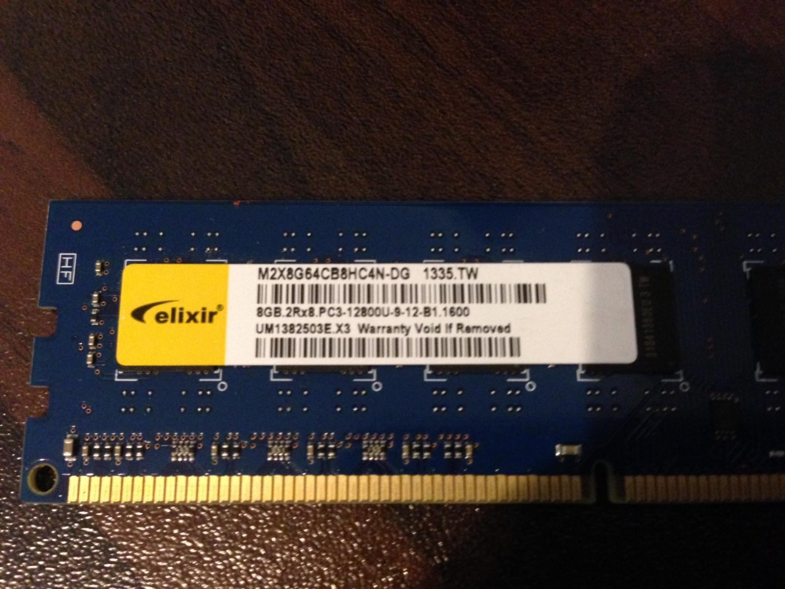

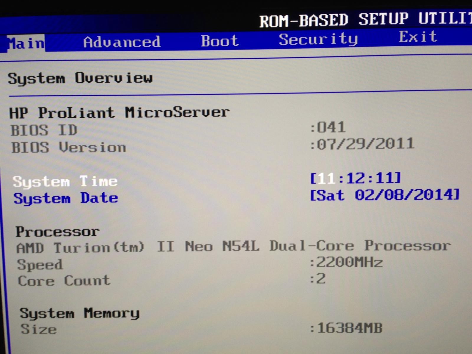

Moin Zusammen,
ich weiss nicht ob es ggf für den 1st Post noch interessant ist, aber ich hab heute früh meinen N54L zusammen gebastelt.
Der von mir verwendete Elixir Dual-Channel Kit 2x 8GB, Unbufferd wird vollkommen erkannt und unterstützt.
Modulaufschrift:
8GB 2Rx8 PC3-12800U-9-12-B1.1600
Hersteller Bez# M2X8G64CBHC4N-DG

@ralto M2X8G64CB8HC4N-DG und das ist non-ECC aber infos sind bei denen rar und bis jetzt habe ich auch nur zwei Händler gefunden
