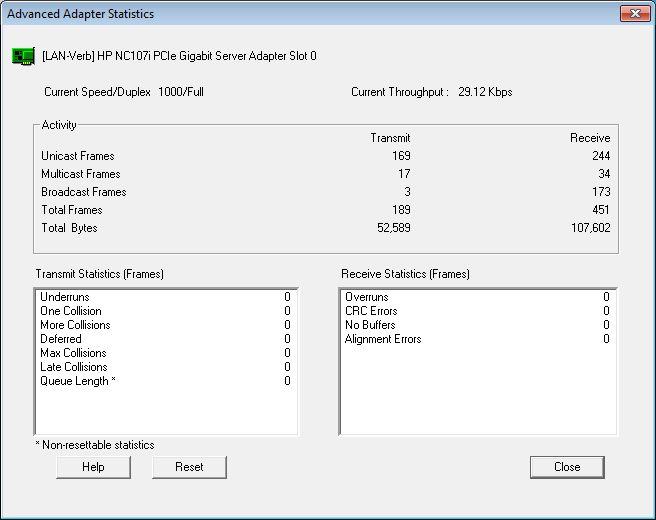

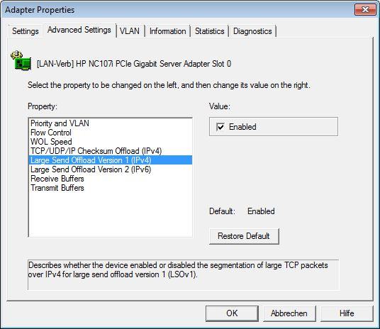

Da muss ich dir aber widersprechen!
Das Onboard-NIC ist ein leistungsfähiger Broadcom-Serverchip und muss eben nur vom Betriebssystem mit den Treiber unterstützt werden, was scheinbar in dem Prerelease von MS Server 2012 R2 nicht eingebaut ist.
Unter WHS2011 mit dem HP-Treiber kannst Du die Jumboframes sogar für IPv4 und IPv6 getrennt konfigurieren. Das heißt da nur anders (Large TCP packets) siehe Screenshot.
Die Einstellbarkeit dieses Chips ist - den richtigen Treiber vorausgesetzt - mit dem der Intels durchaus vergleichbar.
Es ist sogar die Konfiguration von VLANs möglich und eine Paketstatistik sowie eine Diagnosefunktion bietet der Treiber auch.

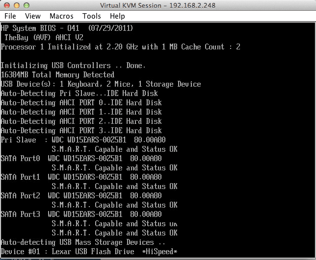

Ich habe hier einen N54L stehen, der im Start alle HDDs als S.M.A.R.T aufführt. Wenn ich aber ein System installiere, werden nur die Disks als S.M.A.R.T. aufgeführt, die im "Käfig" installiert sind. Die HDD im Laufwerksschacht wird erkannt, aber nicht als S.M.A.R.T.
Ich dieses BIOS Mod installiert:
HP N36L/N40L/N54L Microserver Updated AHCI BIOS Support. | AVForums.com - UK Online
Ideen ?
danke und Gruß,
_xymos.
