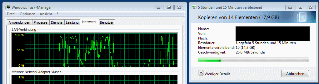

Hi,
vielleicht kann mir hier jemand helfen. Ich habe das Problem, dass wenn ich von einem Client PC (egal welcher...) auf den Server etwas kopieren will, passiert es, dass es schnell anfängt mit 100-120mb/sek und dann aber von jetzt auf gleich total einbricht und nicht mehr nach oben geht. Ich habe mal einen Screenshot angehängt, welche das Verhalten verdeutlicht.
Kopiert wird von Windows 7, einfaches Copy&Paste im Explorer. Gigabit Netzwerk.
Server ist der N40L, Windows 2008 R2 frisch installiert auf SSD und komplett geupdated. Treiber alles das neuste, was es bei HP gab. Sonst ist keine Software drauf, lediglich eine Freigabe wurde erstellt. Kopiert wird auf das RAID1 (BIOS natürlich auf Raid gestellt, Das AMD Tool zeigt auch alles OK an.). Festplatten sind zwei WD Green mit je 2,5TB.
Wäre super wenn jemand nur den Hauch einer Idee hat. Ich bin ahnungslos und fassungslos, wie das Zustande kommen kann...
