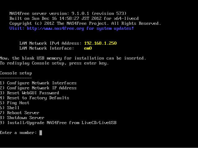

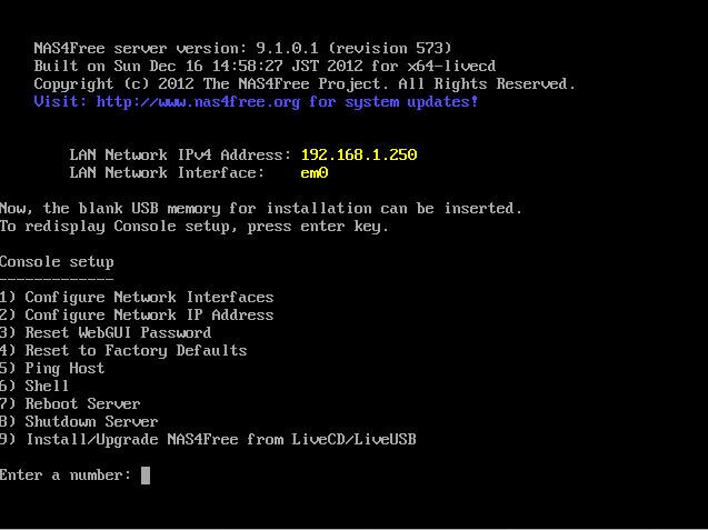

1. CD oder USB Stick vorbereiten und davon Booten (aktuelles nas4free Image brennen)
2. Von USB - Stick oder CD Booten

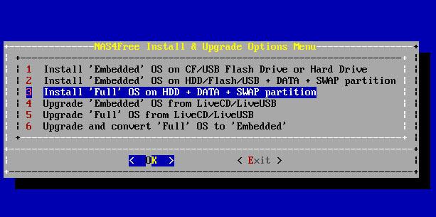

3. Nummer 9 auswählen und Enter drücken

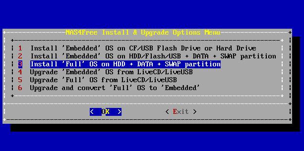

4. Im nächsten Fenster "Install Full OS on HDD ..." ebenso im nächsten mit OK bestätigen

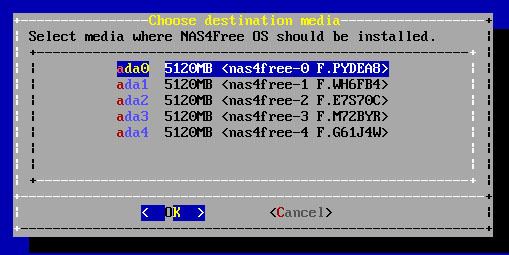

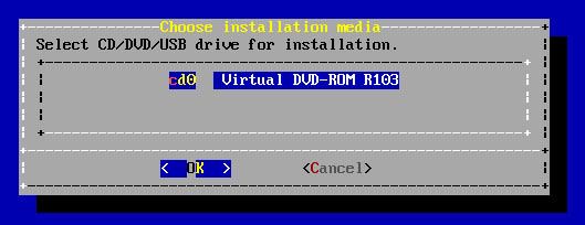

5. Installationsmedium auswählen ( in meinem Fall das Virtuelle CD Laufwerk)
6. Installationslaufwerk für nas4free auswählen, im Optimalfall ein USB Stick oder eine kleine SSD

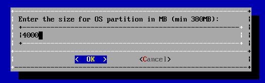

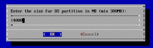

7. Partitionsgröße auswählen (bei mir hier 4000 MB - weniger reicht natürlich auch - je nach dem was ihr alles noch installieren wollt) - im nächsten Fenster keine SWAP Partition auswählen
8. Nach kurzer Zeit ist nas4free installiert - mittels Enter und dann Exit und 7 für Reboot könnt ihr den Server neustarten und das Installationsmedium entfernen.

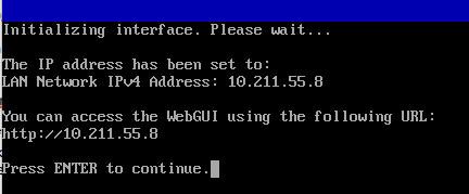

9. Nun kommen wir zur Konfiguration - als erstes sollte die IP Adresse vergeben werden - da ich kein Freund von DHCP bin stelle ich eine von Hand ein.
Mittels dem Menüpunkt 2 kann man die IP Adresse einstellen. Wenn man DHCP möchte bestätigt man im nächsten Fenster ja - in meinem Fall nehme ich nein und konfiguriere dann die IP Adresse, die Subnetzmaske, das Gateway und den DNS Server. Ist man damit fertig wird einem die IP angezeigt, mit welcher man auf die WebGui zugreifen kann.
Nun kann man sich auf die GUI verbinden und loslegen ;)
IP im Browser eingeben und mit den Login Daten anmelden ( admin // nas4free ) - Das Passwort solltet ihr direkt ändern ( System -> General -> Password )

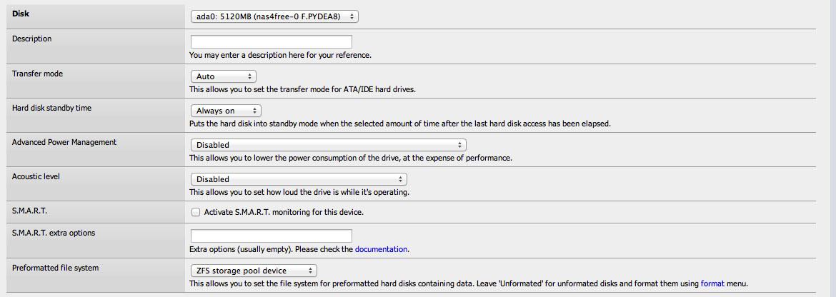

Vorher solltet ihr unter Disk -> Format die Festplatten noch formatieren - dort könnt ihr als File System direkt zfs wählen

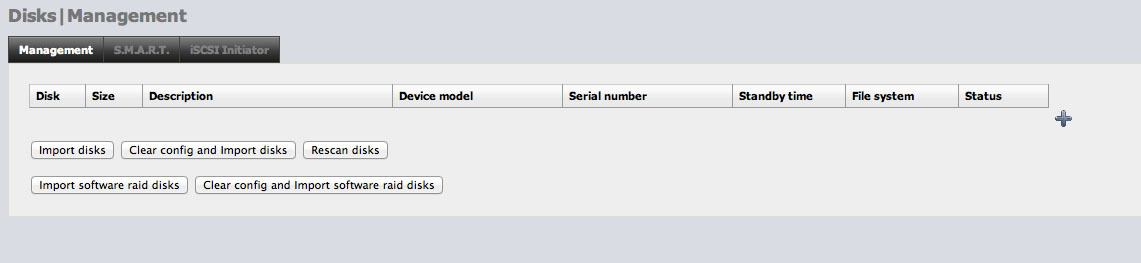

10. Unter Disks -> Management kann man mit einem Klick auf das "+" die ZFS Storage Devices anlegen (eure Festplatten)
Festplatte auswählen - und die Einstellung vornehmen, für den Spindown hier unter "Hard Disk Standby Time" einen gewünschten Wert eintragen.
Und unter "Preformatted File System" ZFS Storage pool Device auswählen.
Dieses für alle Festplatten die ihr nutzen wollt wiederholen.
Mit einem Klick auf Apply Changes, die Änderungen übernehmen.

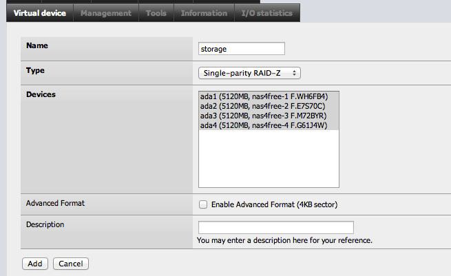

11. Unter Disks -> ZFS -> Virtual Devices kann man mit einem Klick auf "+" die Virtuellen ZFS Devices anlegen.
Hier wählt man alle Festplatten aus und Wählt einen "Raid" Typ - für ein Raid-5 ähnliches System nimmt man Single-parity Raid-Z. Ebenso solltet ihr einen Namen und eine Beschreibung vergeben. - Nach einem Klick auf Add ebenfalls mit Apply bestätigen.
Unter Management legt man quasi den Mount Point im System an. Lässt man es leer wird in "/mnt" gemountet. Man trägt nur einen Namen und eine Beschreibung ein und klickt auf Add. Auch hiernach mit Apply bestätigen. Das ZFS-Raid wird nun initialisiert.
Das wars - ZFS unter nas4free läuft ;)
