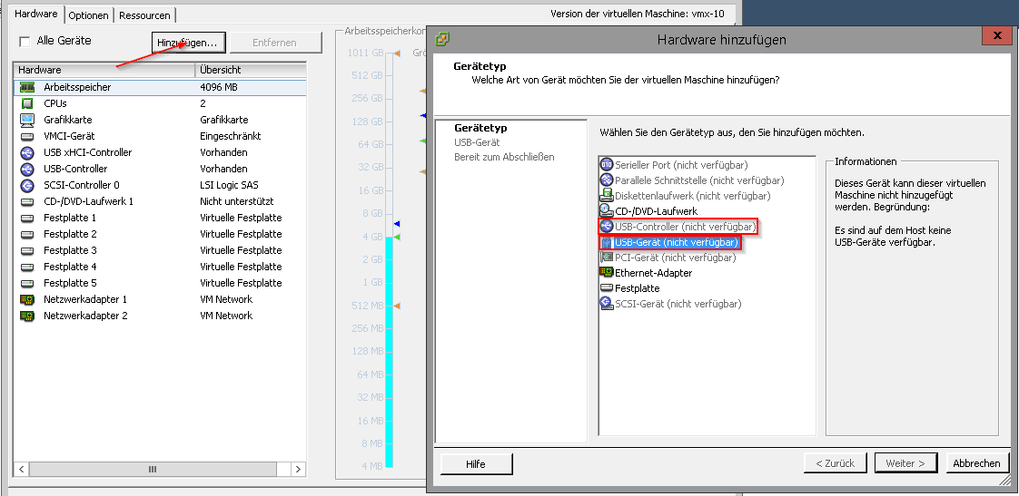

sp33d
Neuling
18.11.2009
143
Karlsruhe
Man kann ein USB-Gerät vom Host an die VM durchgeben, indem man zuerst einen USB-Controller in den VM-Eigenschaften verbindet und dann das USB-Gerät selbst:

cybershadow
Experte
30.01.2015
31
Hamburg
Das klappt aber nur mit den vier USB2-Ports, die beiden USB3-Ports erkennt ESXi 5.5 U2 nicht.
Mit Update ESXi-5.5.0-20141004001-standard kam allerdings ein Kernel-Modul für xhci. Näheres dazu steht dort: VMware Front Experience: VMware silently adds native USB 3.0 support to ESXi 5.5 Über die Stabilität kann ich nichts sagen.

@cybershadow
genau nach der Anleitung habe ich seit ca. einer Woche eine USB 3.0 HDD für Backup an die VM durchgereicht, läuft bis dato stabil. Seq. Transferrate lieget bei ca. 100MB/S, bin zufrieden.
